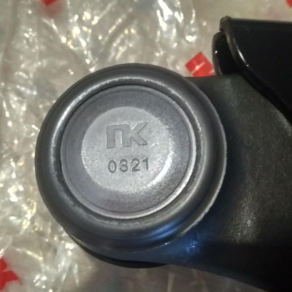

Долго читал форумы и смотрел, кто что ставит, лемфердеры, трв и тем более оригиналы в данный момент не потяну, по планам другие очень крупные расходы, поэтому выбрал рычаги NK 5012575 и 5012574. Левый и правый. Однако с магазина сначала пришли два правых, хотя артикулы верны. Обнаружил только в сервисе. Оформил возврат, заказал в другом месте, правда чуть дороже, на 400 руб. Фото цен за детали и работу в конце поста.

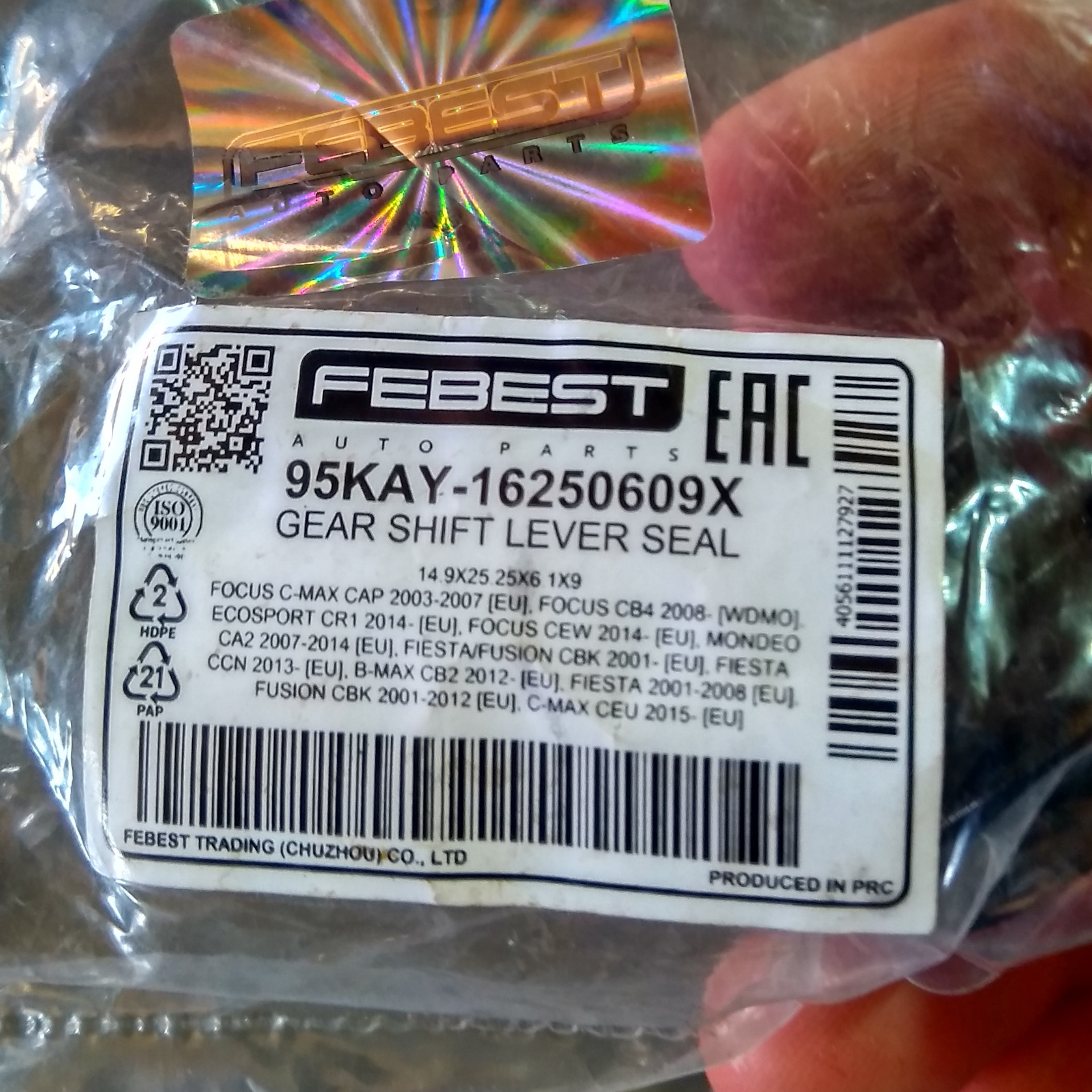

Заодно обнаружили протечку сальника штока выбора передач, маленькая резинка, которая достаточно глубоко спрятана. В наличии был только febest 16250609X, взял его.
