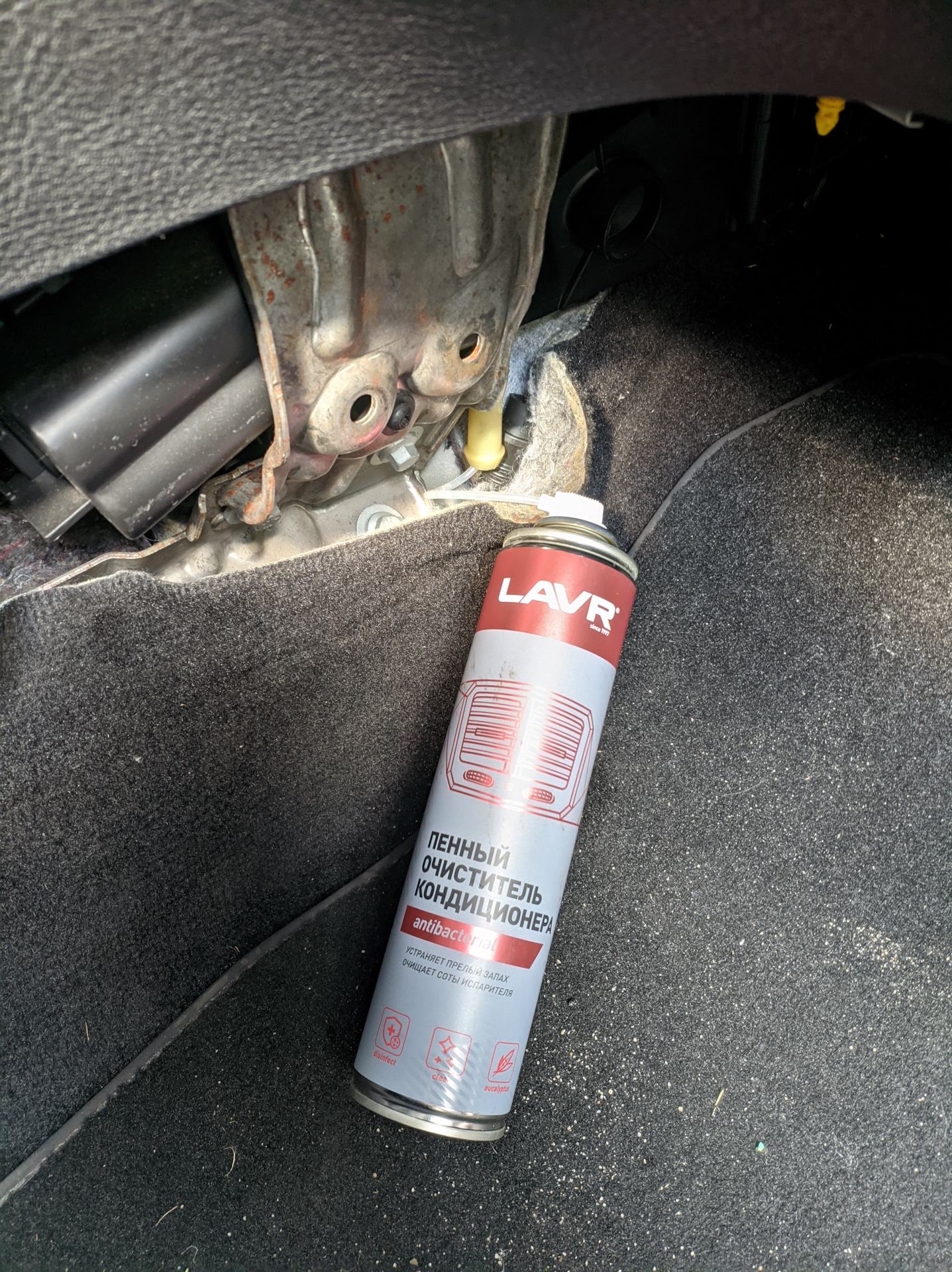

Прошло чуть больше года, пора менять фильтры, так было неохота корячится в районе педалей, но что поделать, заодно решил сделать профилактику климат контроля. Закуплено: 1) Фильтр воздушный FRAM CA-10356 2) Фильтр салонный угольный FRAM CFA10584 3) Очиститель кондиционера пенный Lavr LN1750

Далее выпускаем баллон в отверстие испарителя, действуем по инструкции.

Ну мне почему-то кажется что состав у них всех плюс минус одинаков, этот лавр пахнет эвкалиптом, какой-то мега грязи из испарителя я не увидел, это была скорее профилактика. А платить 800р за скорее всего такой же СтепАп + 400р шланг к нему занятие такое себе.

Как очиститель себя показал? стоит того
ну лавр, фирма норм
Да, в целом добротный производитель.
тоже возьму его плюс еще шашку тоже сделаю от них lavr.ru/production/servis…infitsiruyushchiy-210-ml/
