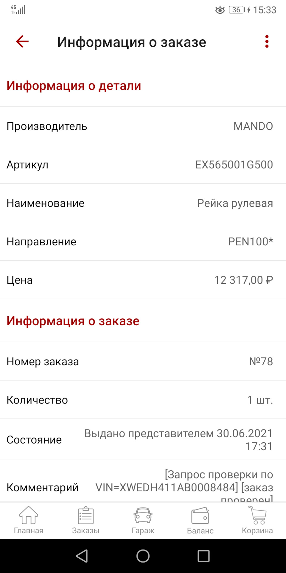

Заказал рейку EX565001G500
Рейка в сборе полностью!
Наконечники стоят CTR, тяги Mando, сама рейка тоже Mando, шильдики хюндай/кия сточены.

13000

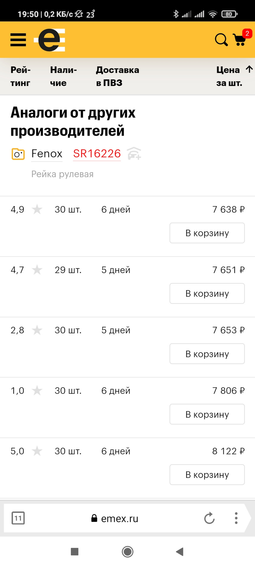

Можете попробовать вот такую. Сейчас пробежался по записям, так вроде нормальная. www.drive2.ru/l/10037391/
Лучше не надо) мандо в оригинале пусть и остаётся)
Fenox… Ну не знаю… Я эту фирму всегда пролистываю, мне колодок хватило, которые стёрлись за 2000 км. Лучше один раз потратить и взять, что в оригинале лежит, чем два раза фенокс брать. Это моё мнение
