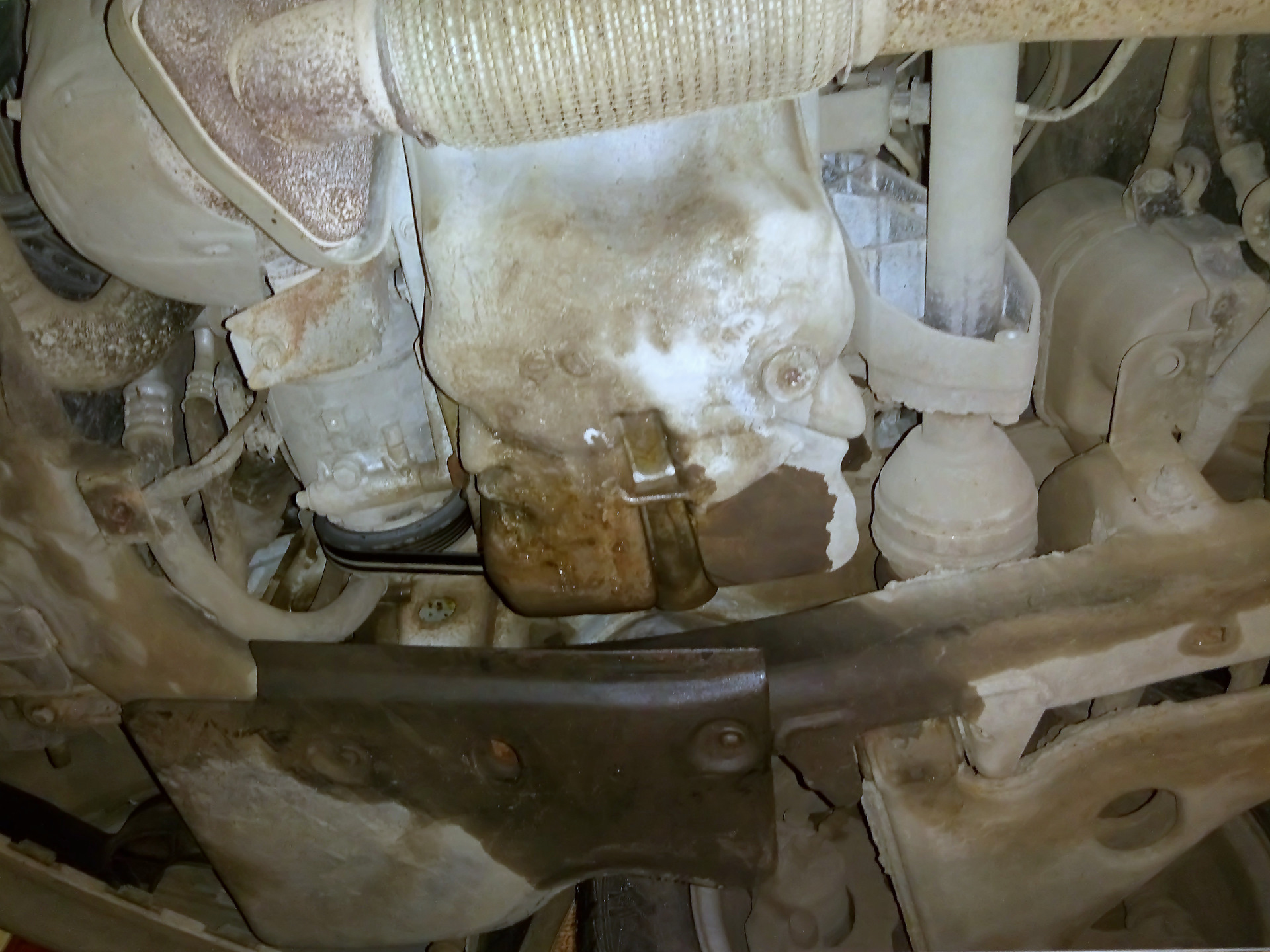

Потек водяной насос во время поездки на Юга к морю.
Течь была заметна на трассе, во время тепловой нагрузки двигателя.
А в обычной городской эксплуатации почти не текла.
В яме заметно на левой части поддона двигателя мокрое пятно.

С ямы видна течь антифриза.

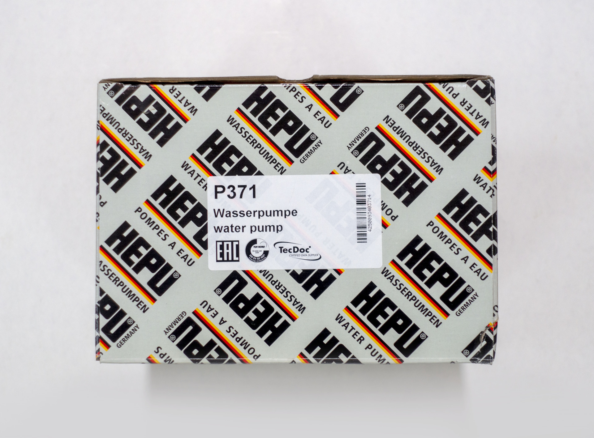

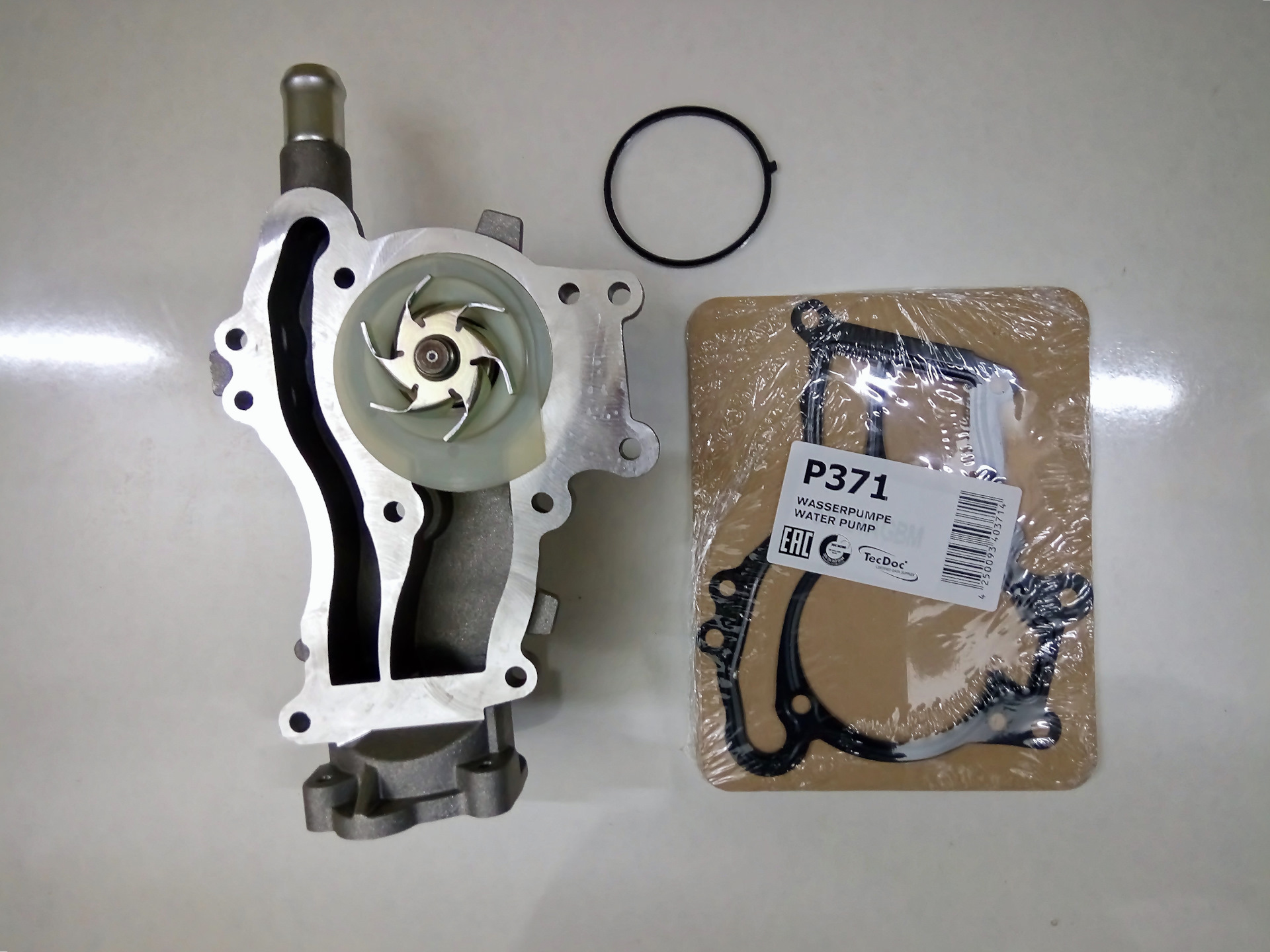

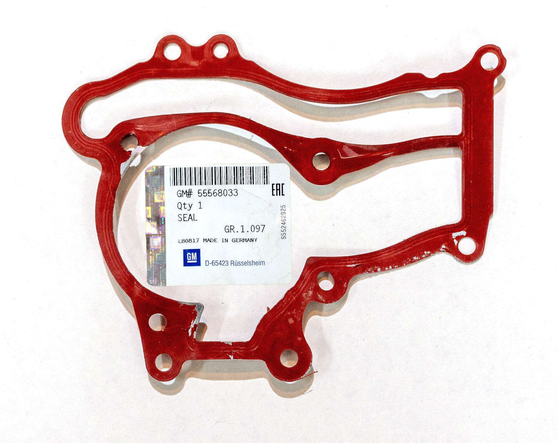

Приобрел дойчляндскую помпу Hepu за 4500 рублей.
В комплекте была кроме насоса черная металлическая прокладка и резинка для термостата.
Почитав форумы, зараннее отдельно заказал оригинальную красную прокладку для помпы
с каталожным номером GM 55568033.
Потому что в комплекте попадаются фторопластовые, которые менее надежны.

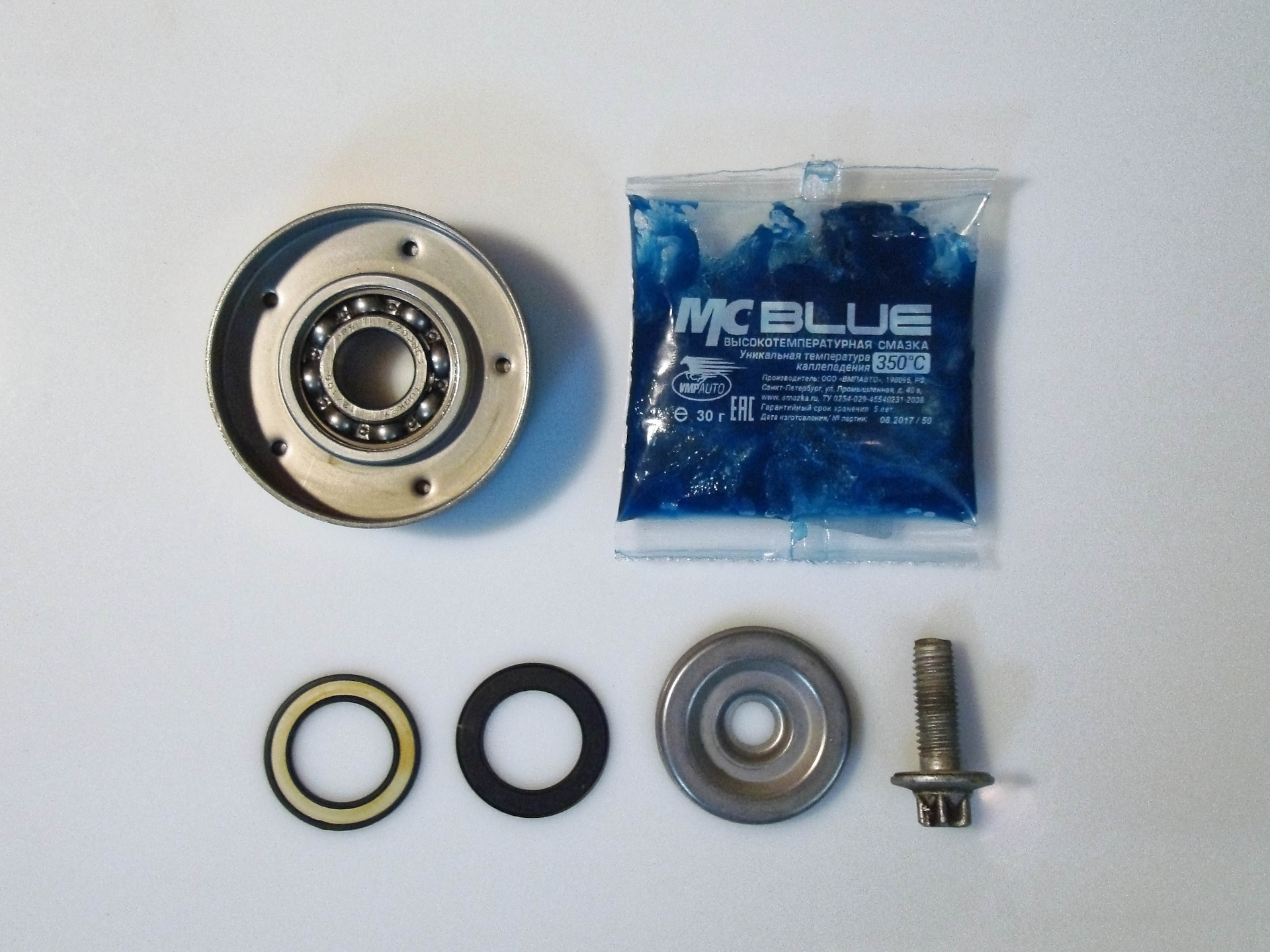

Натяжной ролик Optimal.
С другой стороны.
Для гарантии снял сальник ролика, промыл шарикоподшипники бензином
от малочисленной заводской смазки.
Нанес купленной по этому случаю новую термостойкую смазку, все собрал.

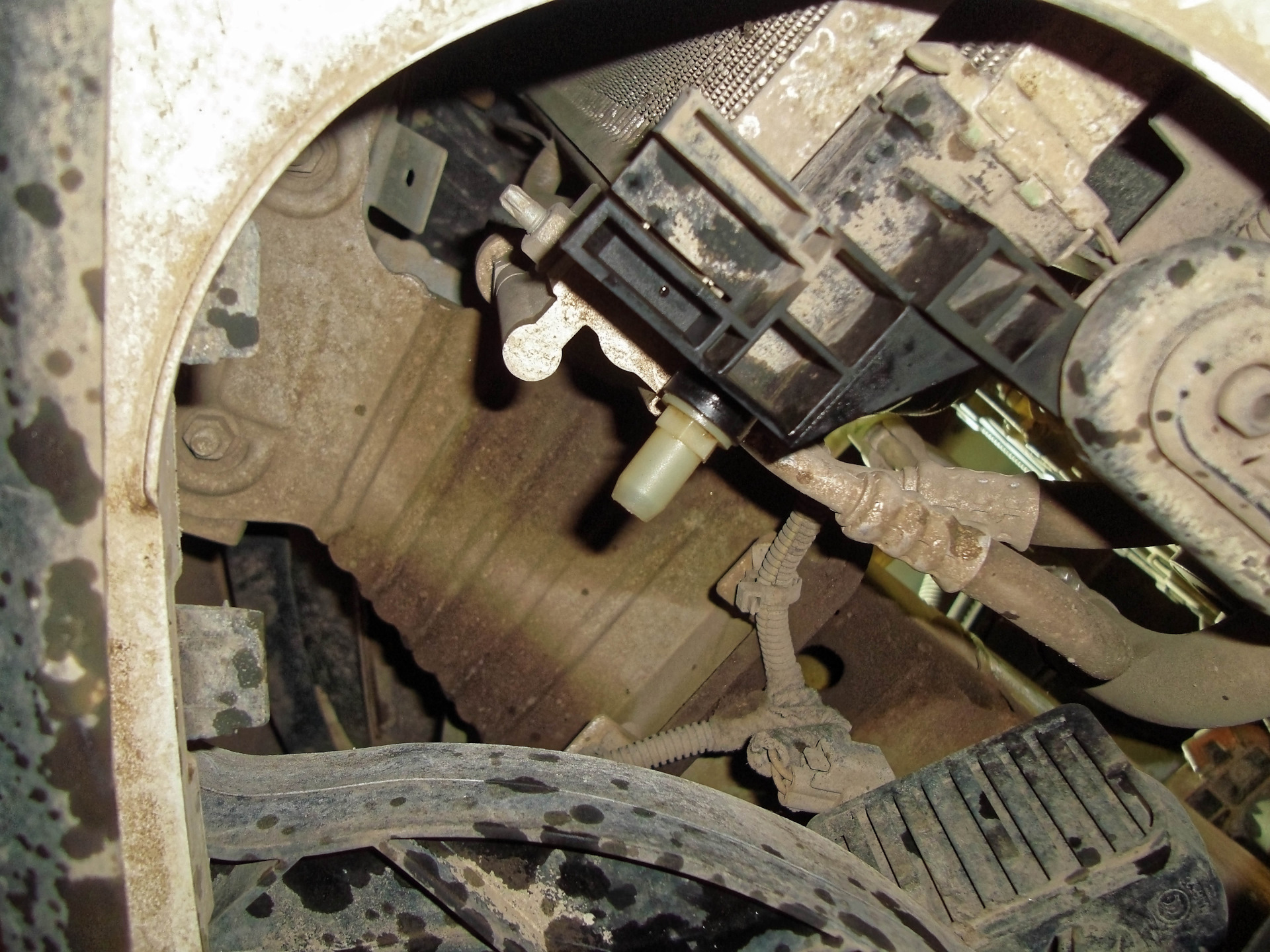

Снимаем защиту двигателя.

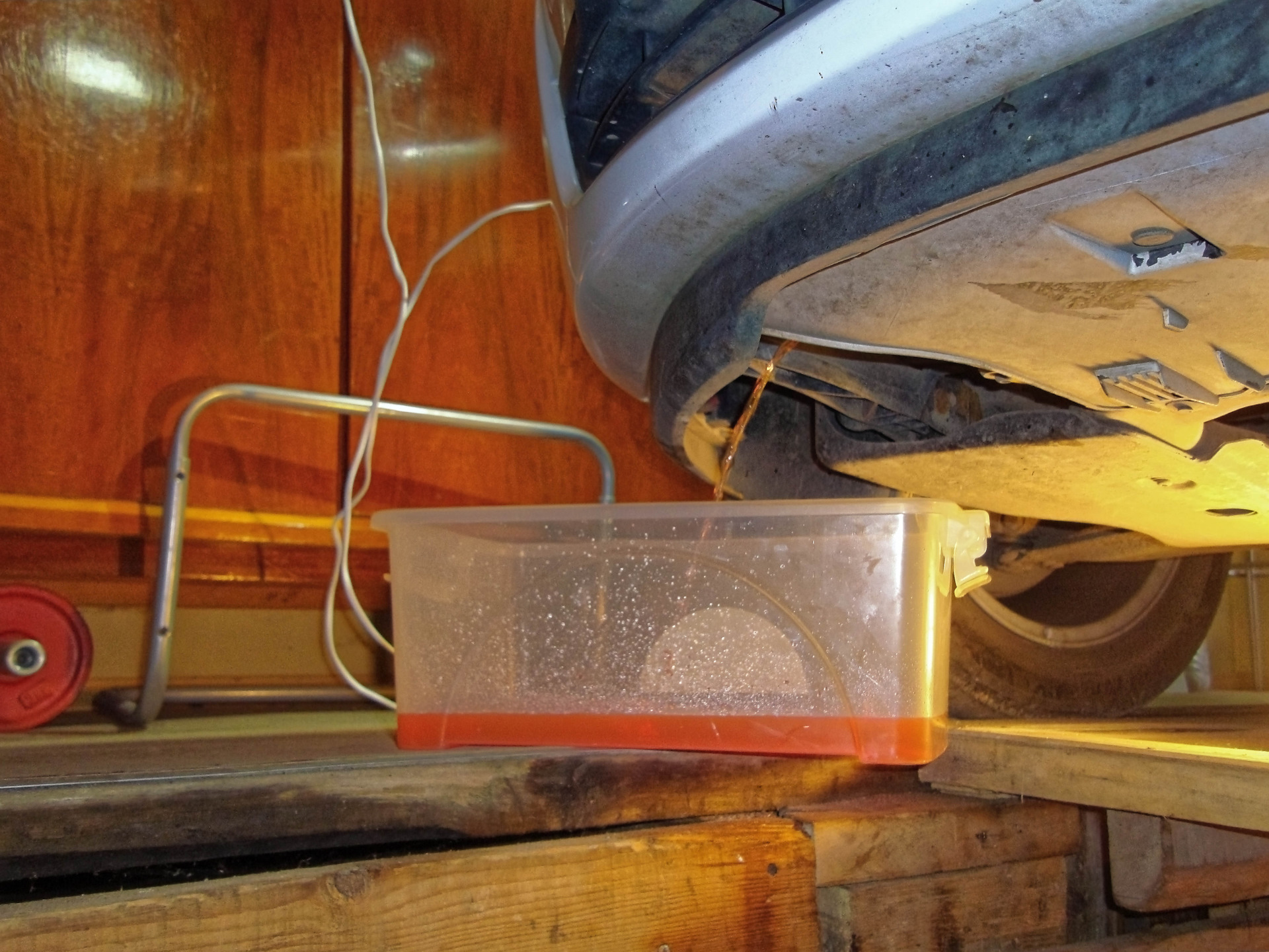

Слева, лицом к машине находим носик слива антифриза с радиатора.
Откручиваем подходящим ключом краник на несколько оборотов.
Потечет антифриз, подкладываем емкость.
Не забываем открутить крышку бачка антифриза.

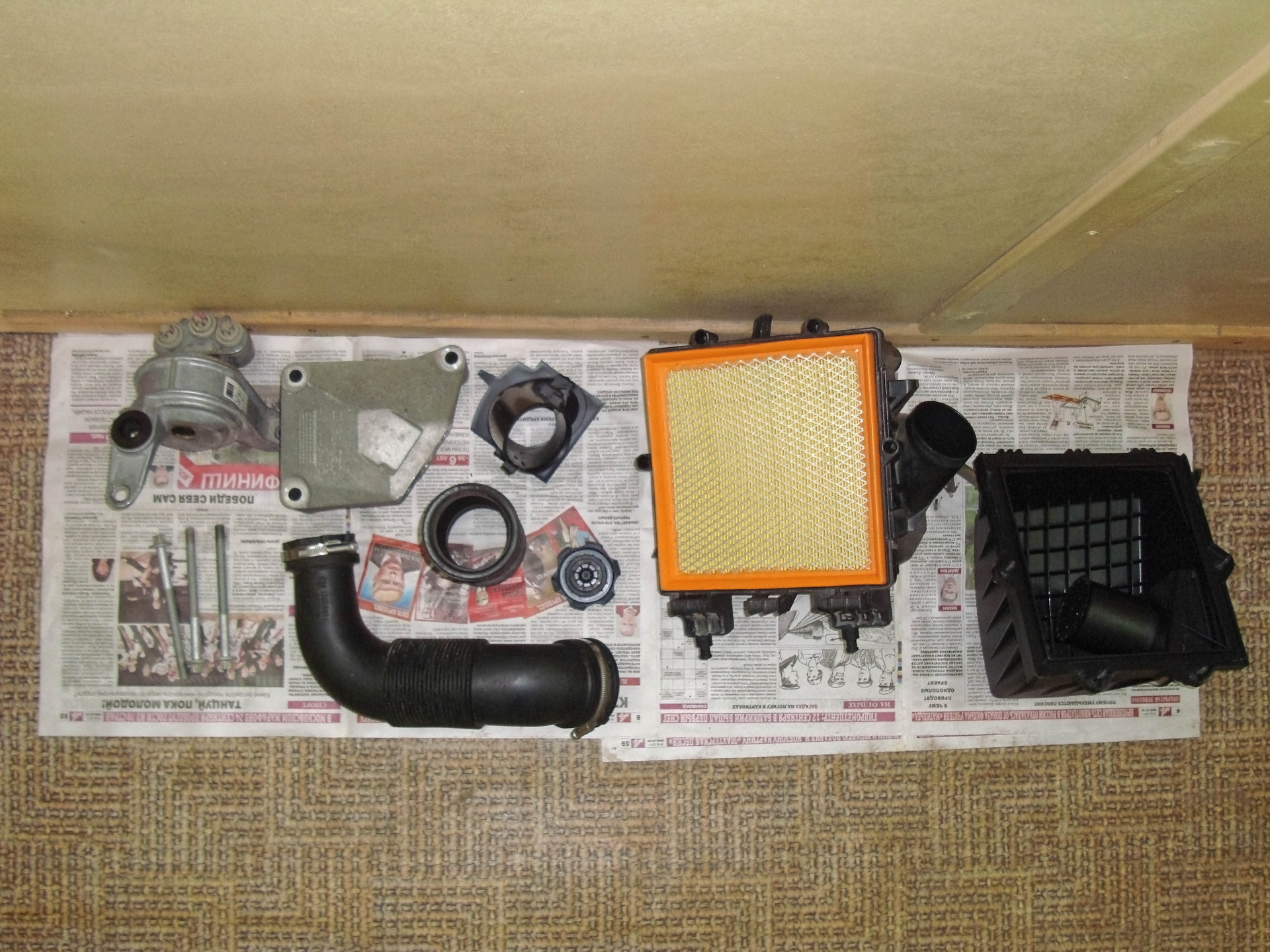

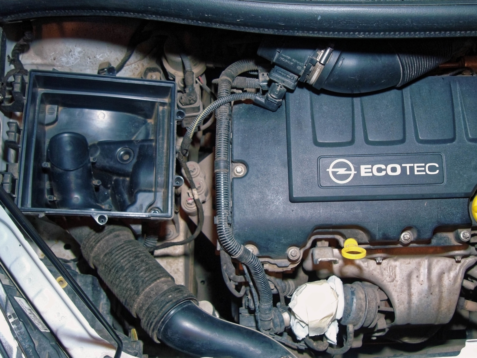

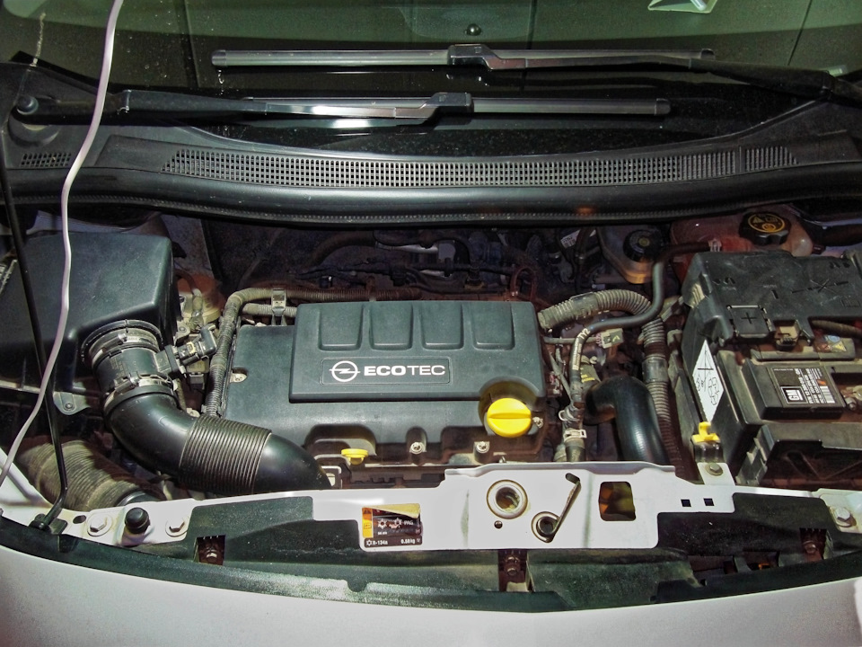

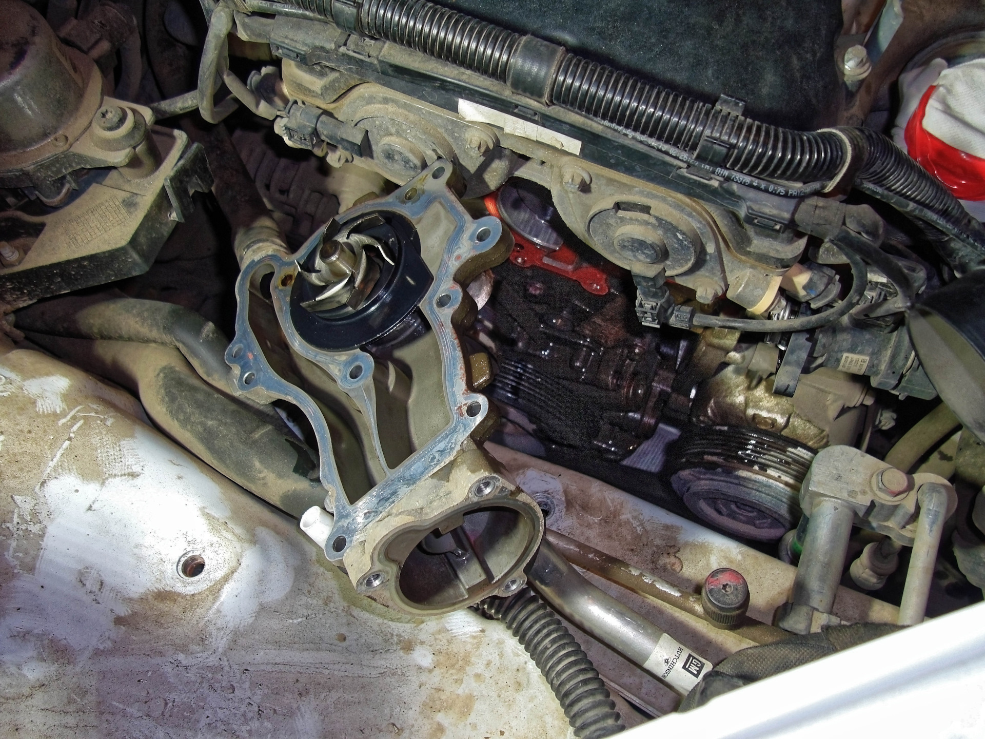

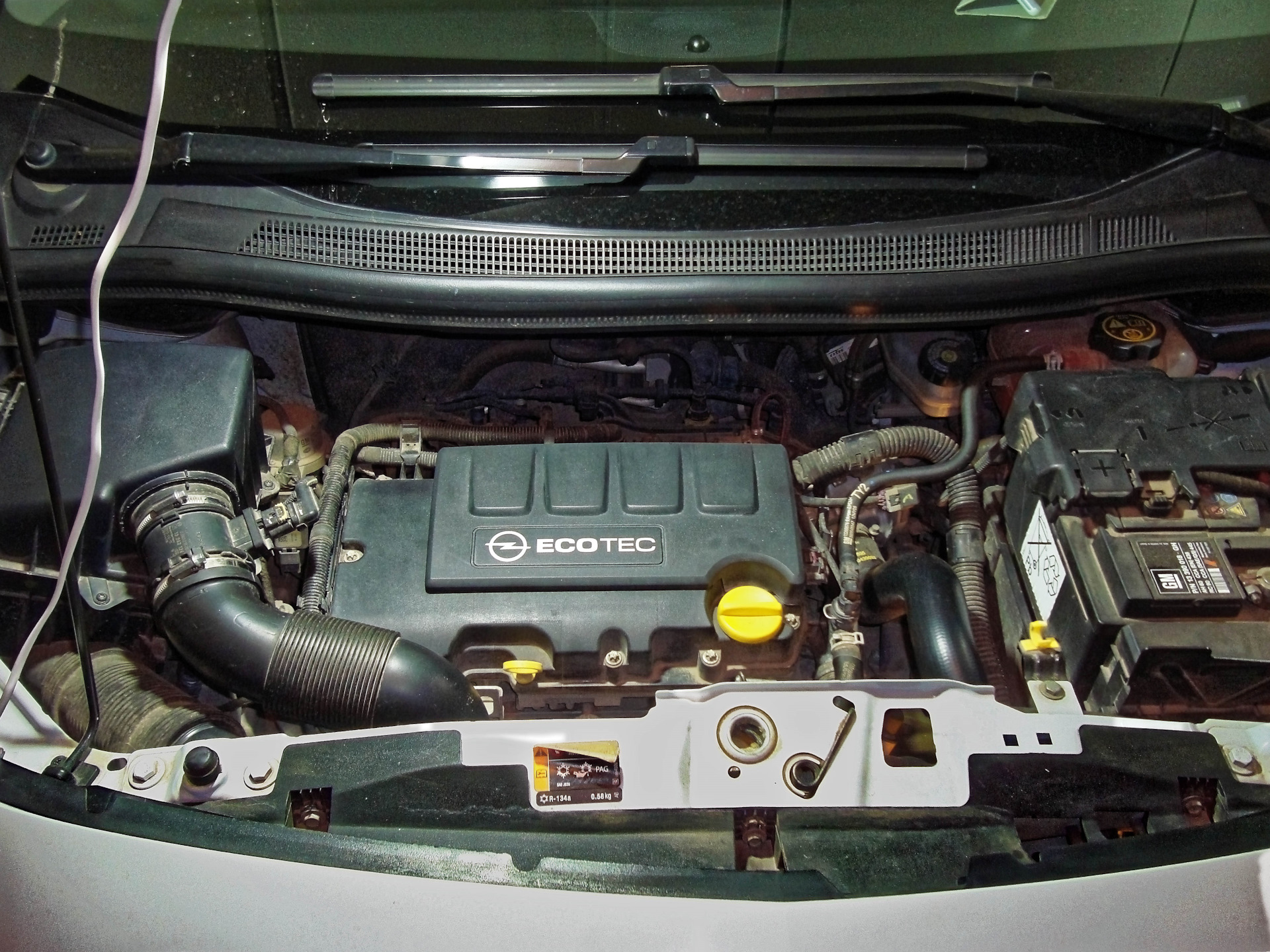

Для доступа к насосу надо освободить левую часть моторного отсека.
Чтобы грязь не попадала в турбину, ее закрываем.

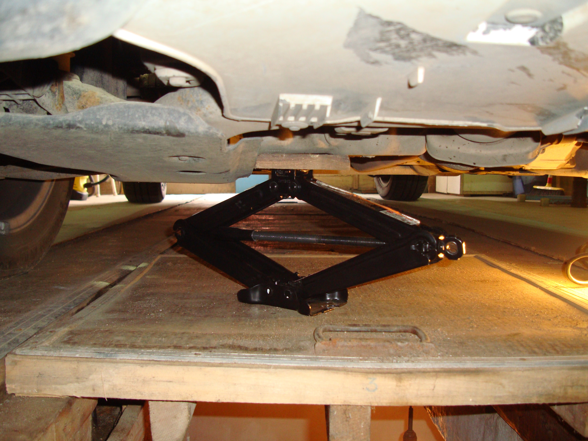

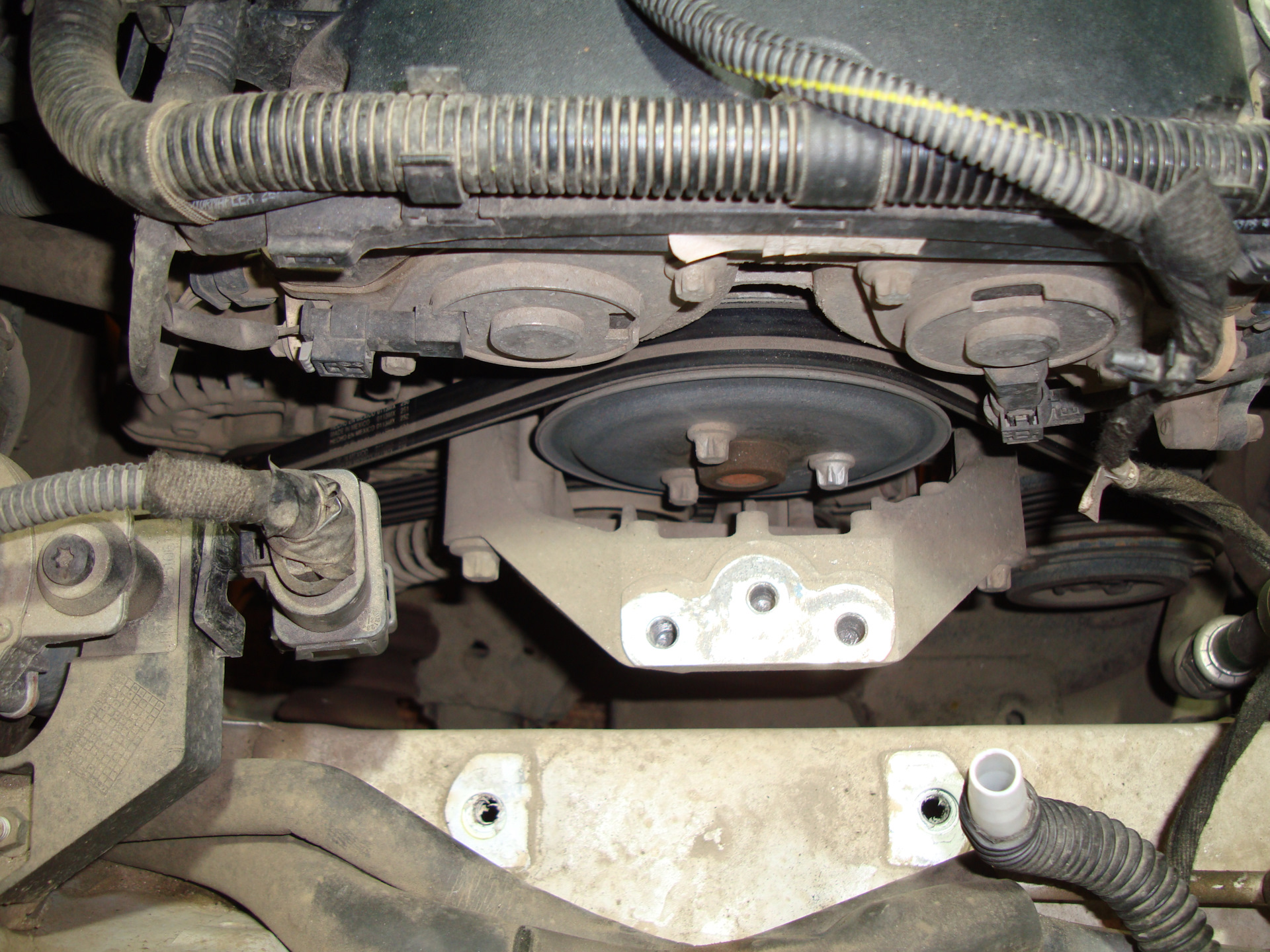

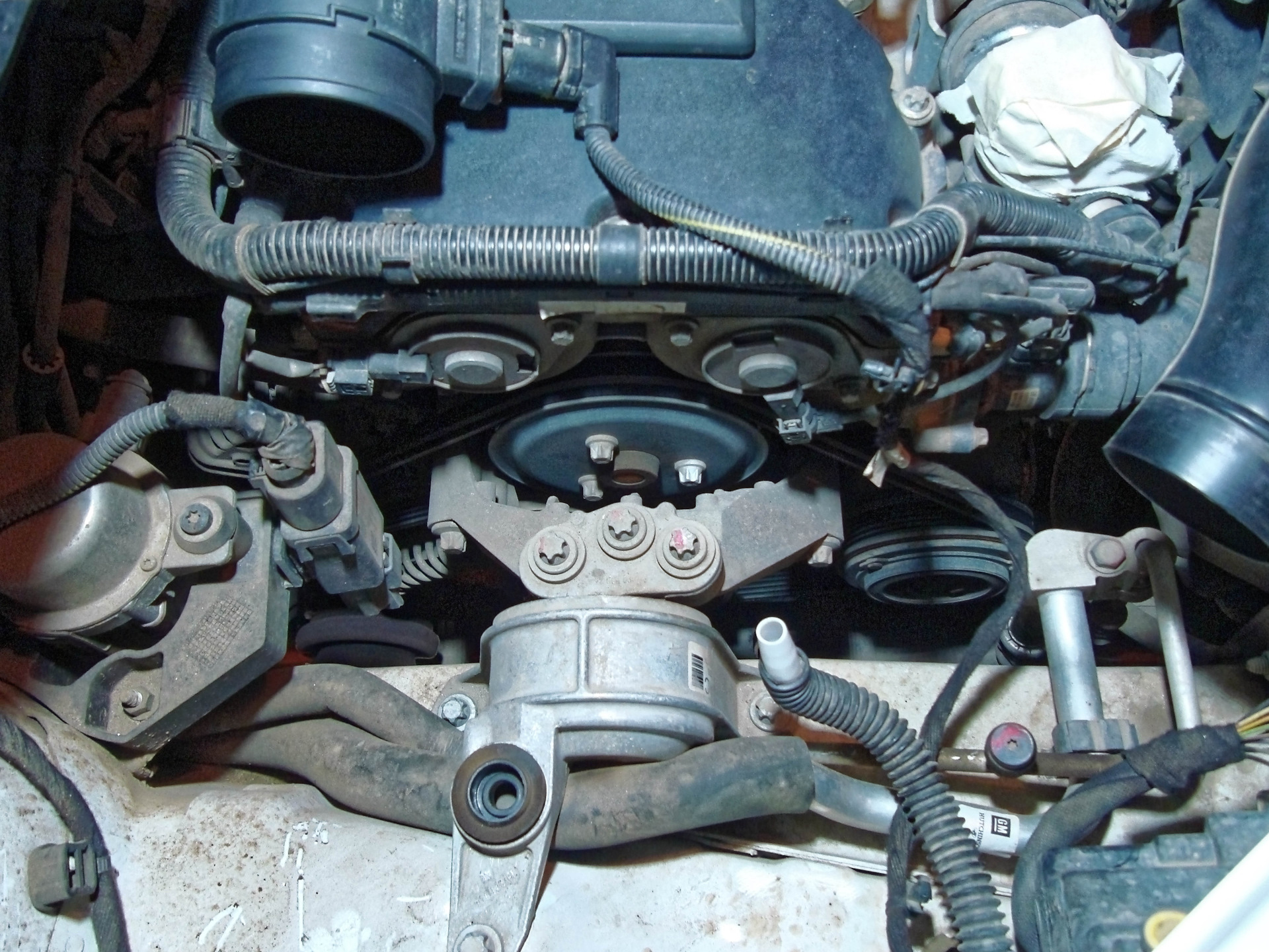

Чтобы двигатель не просел набок, в яме через деревянную проставку его поддомкрачиваем.
Ведь мы с кузова снимаем левую подушку мотора…
Откручиваем ключом трещоткой 6 болтов опоры двигателя.
Продолжаем…

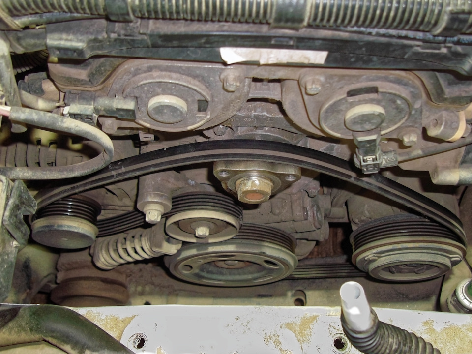

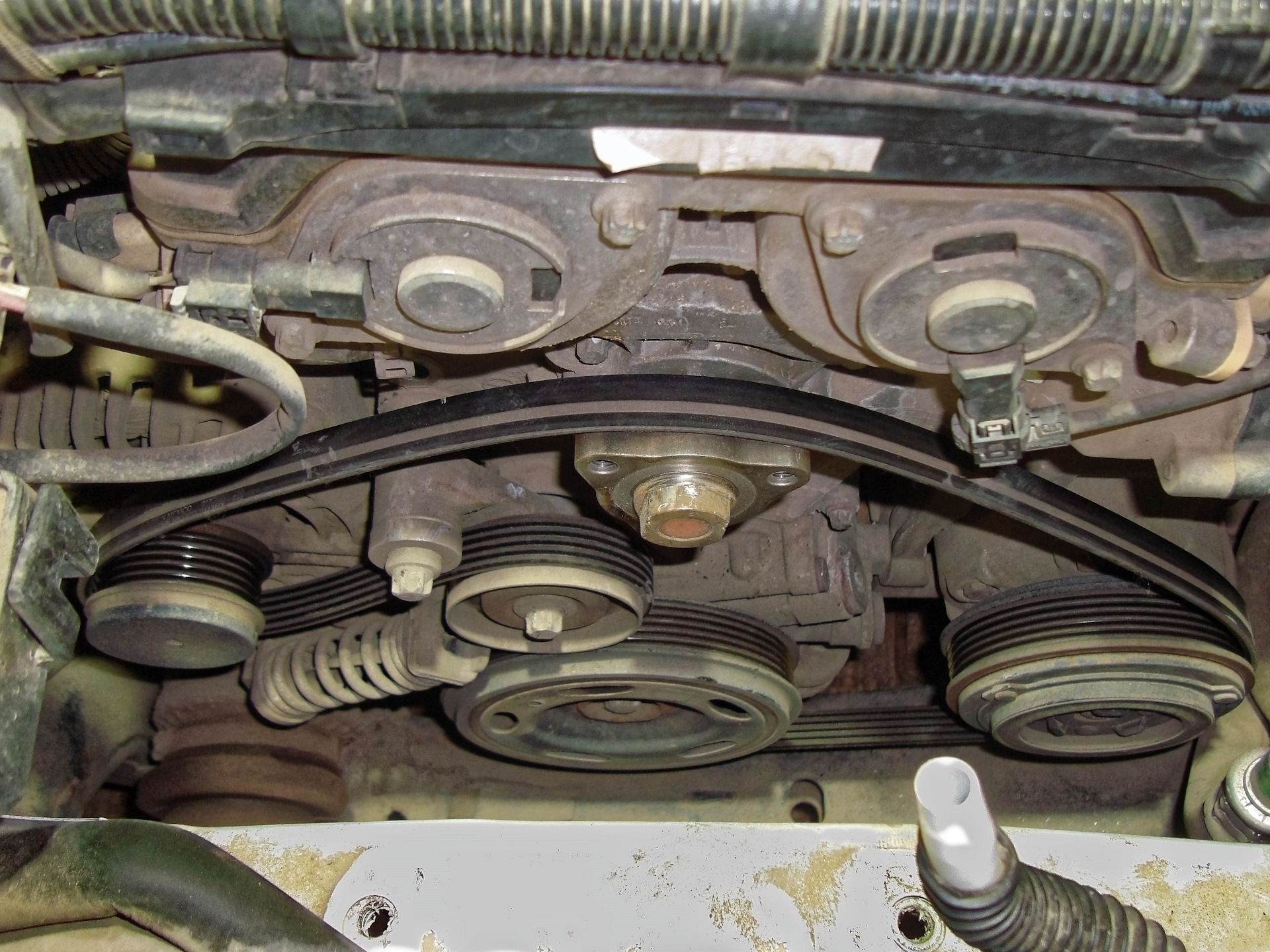

Помпа как и ремень с роликом теперь доступны.

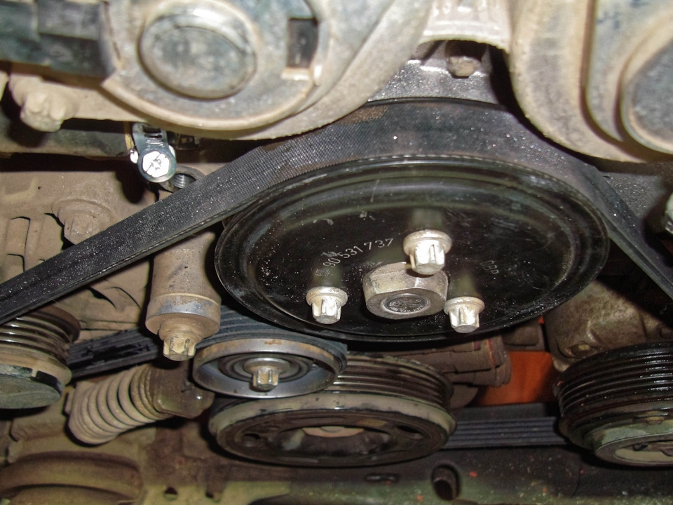

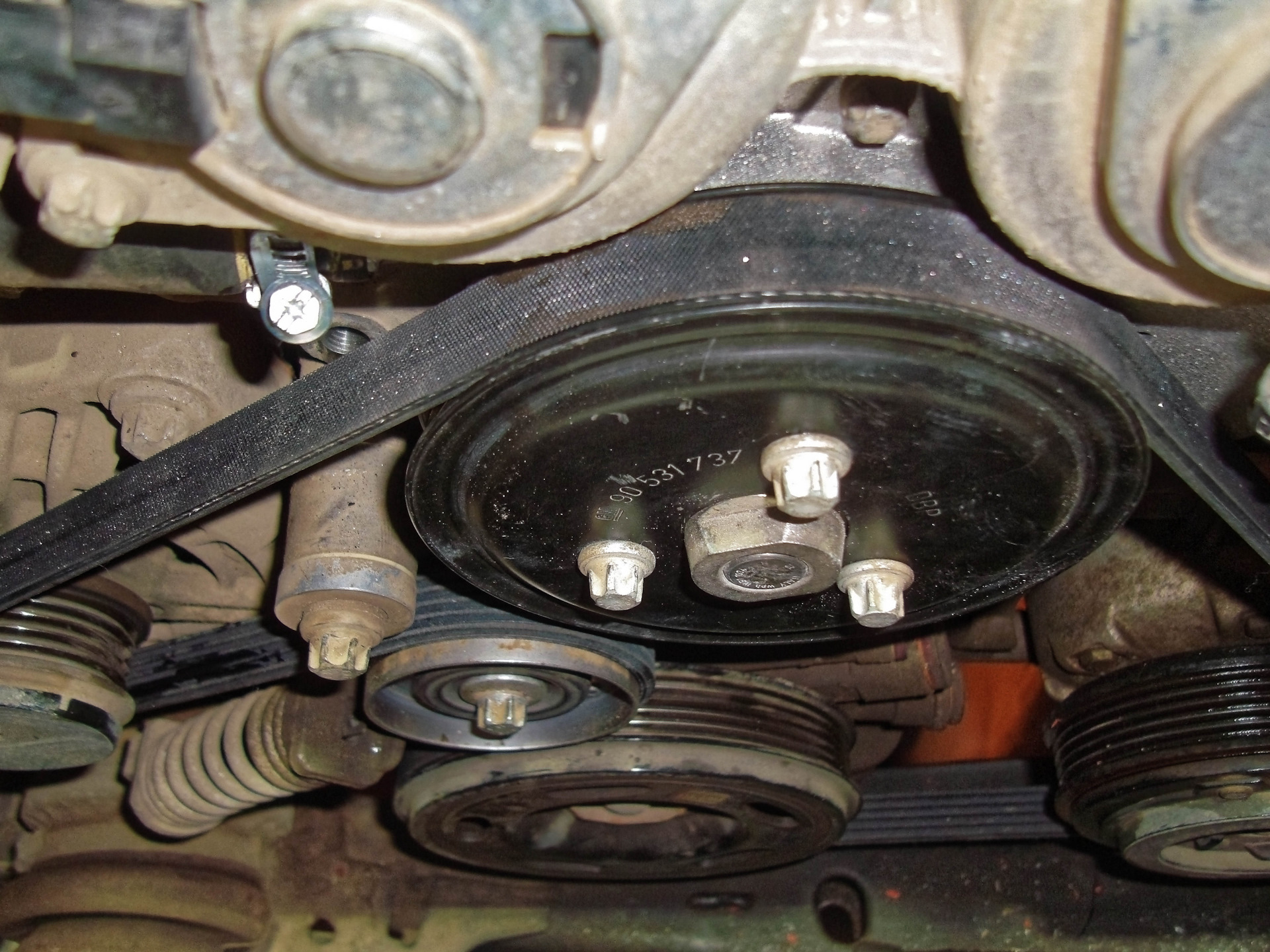

Снимаем шкив помпы, подходящим ключом по часовой стрелке крутим гайку натяжного ролика,
пружина сжимается и сдергиваем с роликов ремень генератора.

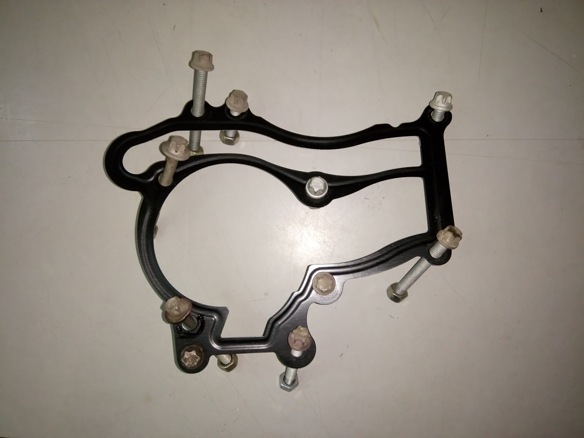

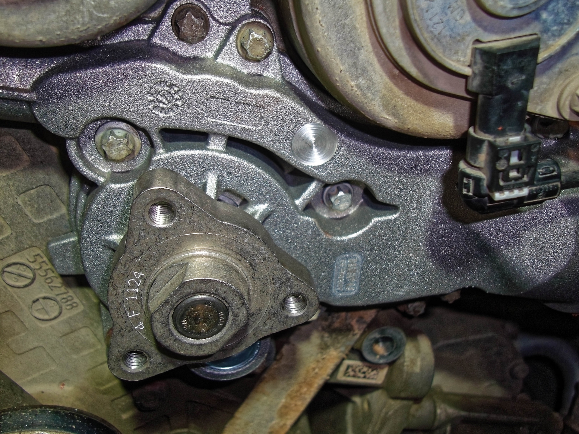

Откручиваем 10 болтов крепления водяного насоса к двигателю.
Чтобы не превращать это в головоломку, угадать, как вкручивать разной длины болты
в корпус мотора я предварительно вынутые одевал в определенном порядке на лишнюю прокладку :)

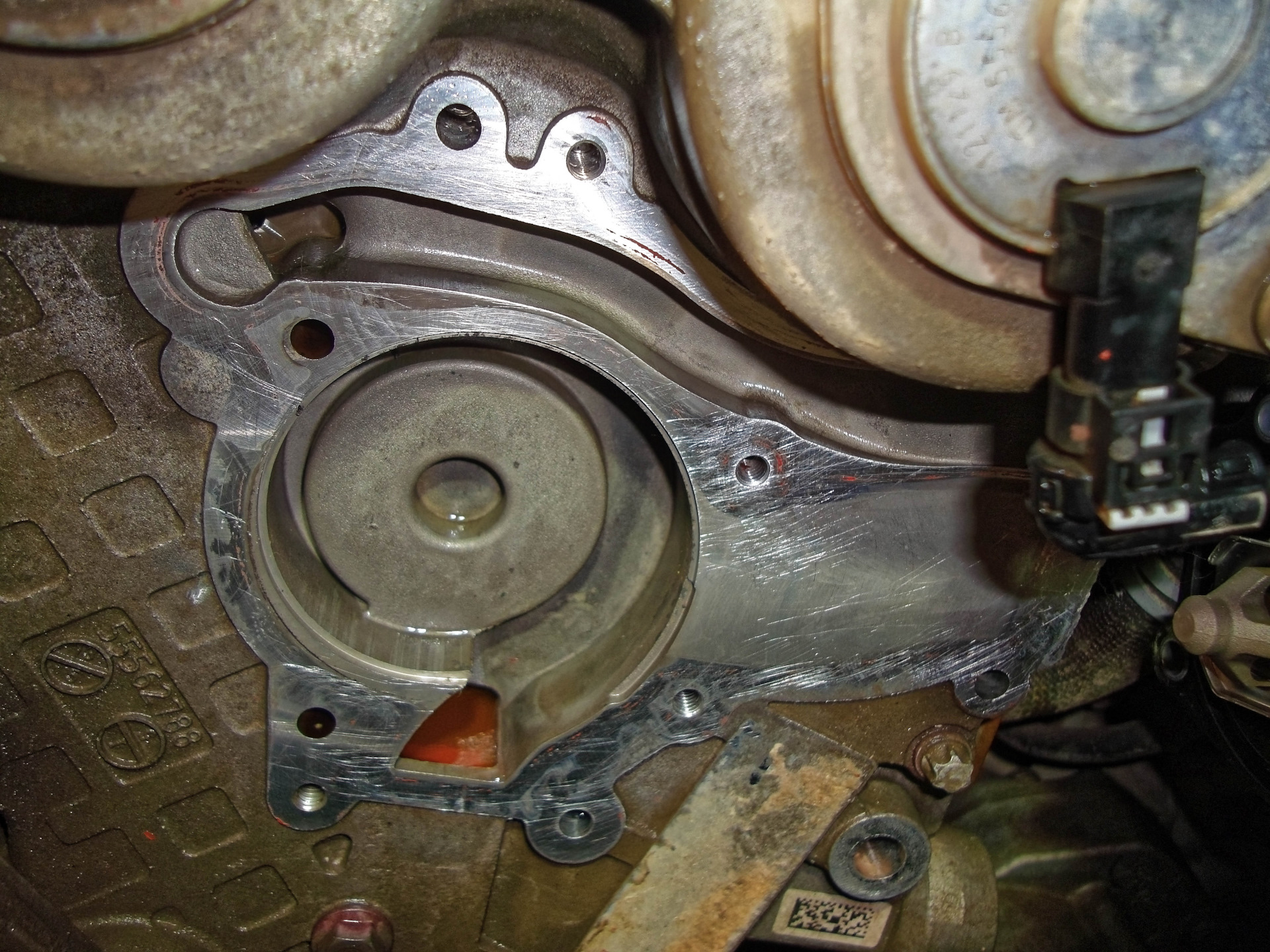

Снимаем старую помпу.

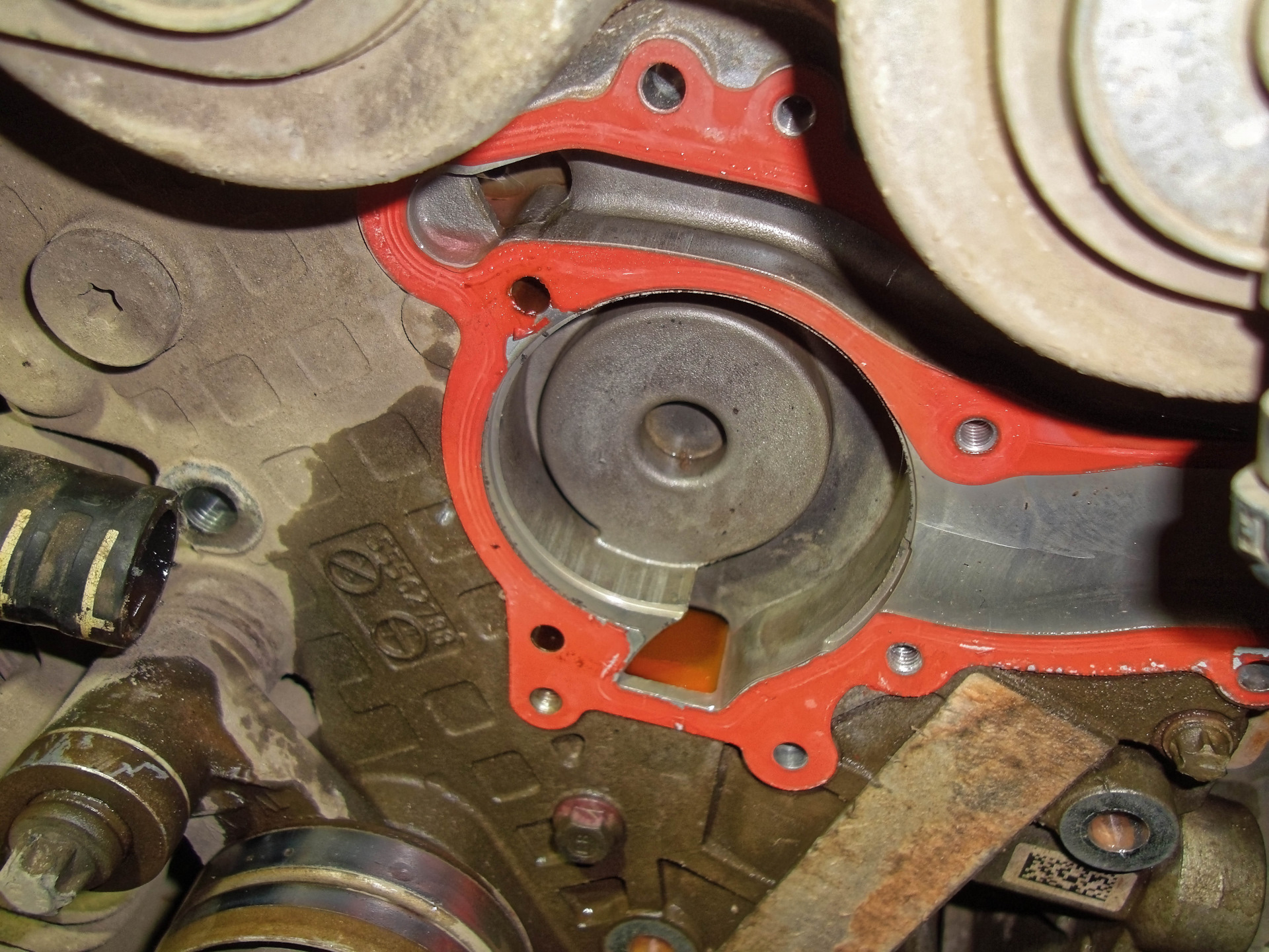

Пришлось повозиться с прикипевшей красной прокладкой…
Острым ножом подцепляем край металлической прокладки и снимаем.
Ставим новую помпу, собираем все в обратном порядке.
Меняем натяжной ролик, одеваем ремень.
Одеваем гофрошланги, ставим воздушный фильтр, проверяем все на месте, разьемы защелкнуты,
хомуты закручены.
Закручиваем носик слива антифриза, заливаем новую охлаждающую жидкость.

Я под разными углами его крутил нижний болт упереться в подкрыльник и всё.
Здравствуйте, а вы как вытаскивали опору двигателя которая на трёх длинных болтах. Я и так и сяк крутил нижний болт не даёт вылезти, в конечном итоге снял шкиф помпы и вытащил.
Поддомкратить авто, подложить под двигатель опору, чтобы мотор не перекосило под своим весом.

Удивительно что на таком пробеге?! Когда снимали натяжитель, в гибкую пластину что в центре шпонку вставляли? Я намучился с обратной установкой натяжителя…
При заливке антифриза как выпускали воздушные пробки?
На гайку натяжного ролика ключом по часовой стрелке давишь,
пружина сжимается и ремень легко одевается.
