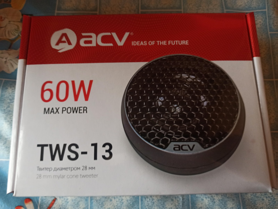

Выбор пал на простые ACVки, покупал тут за скромные 790 рублей.
Вот что пришло:
А вот их характеристики:
Итак, в комплекте сами динамики, с разъемами, провода с кроссовером, два вида подиумов, липучка для крепления, винты и документы.
Инструкция ну очень скромная:

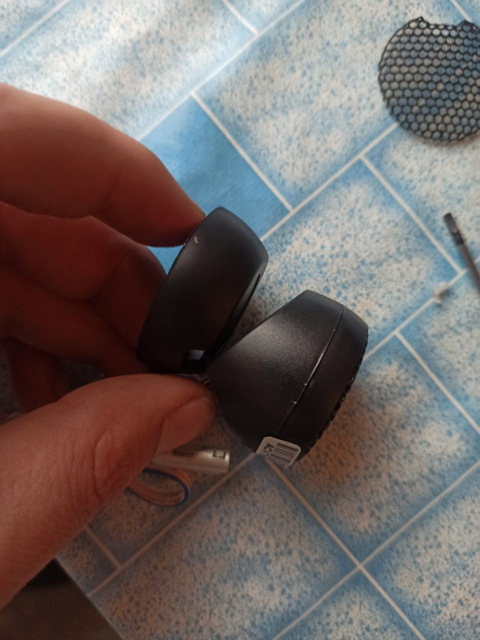

Сами динамики:
Подиумы:

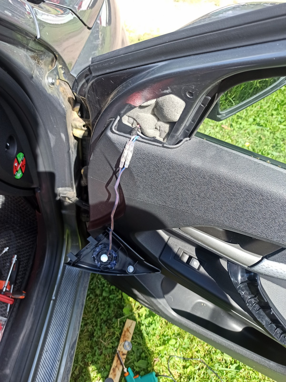

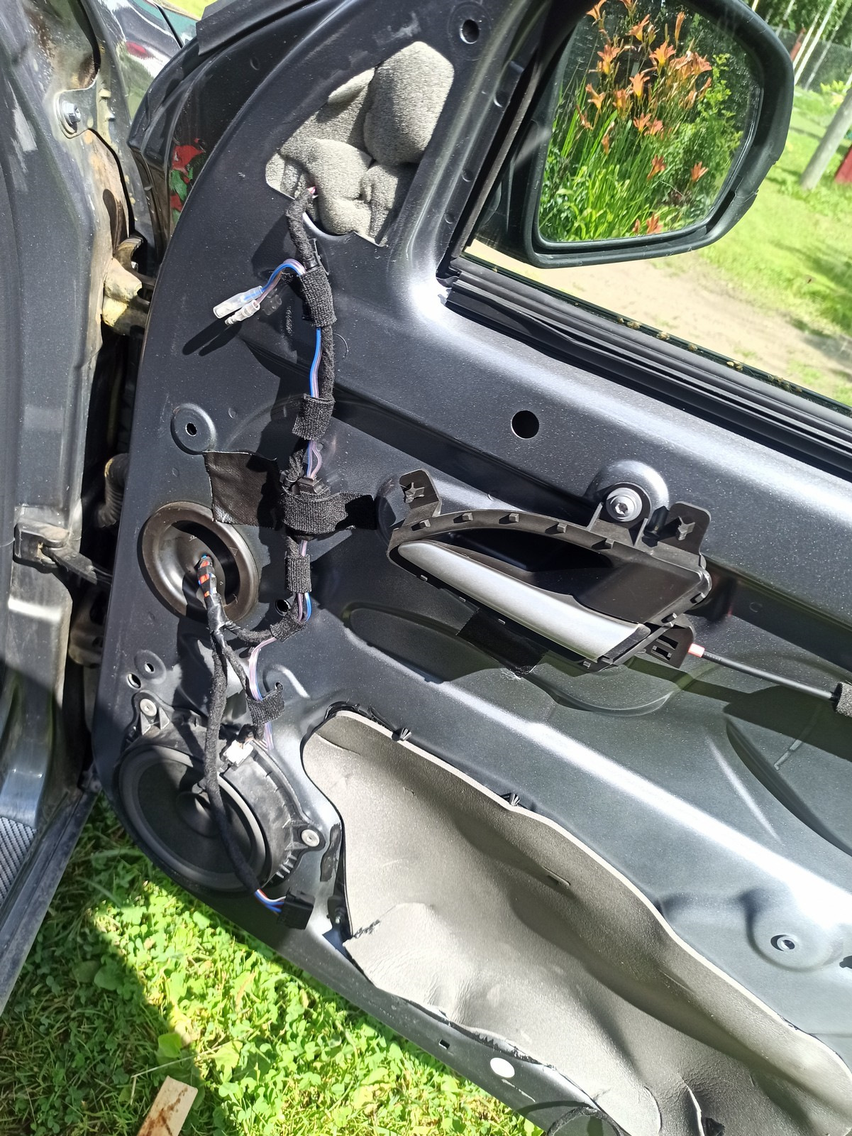

Ну, начнем с правой двери:

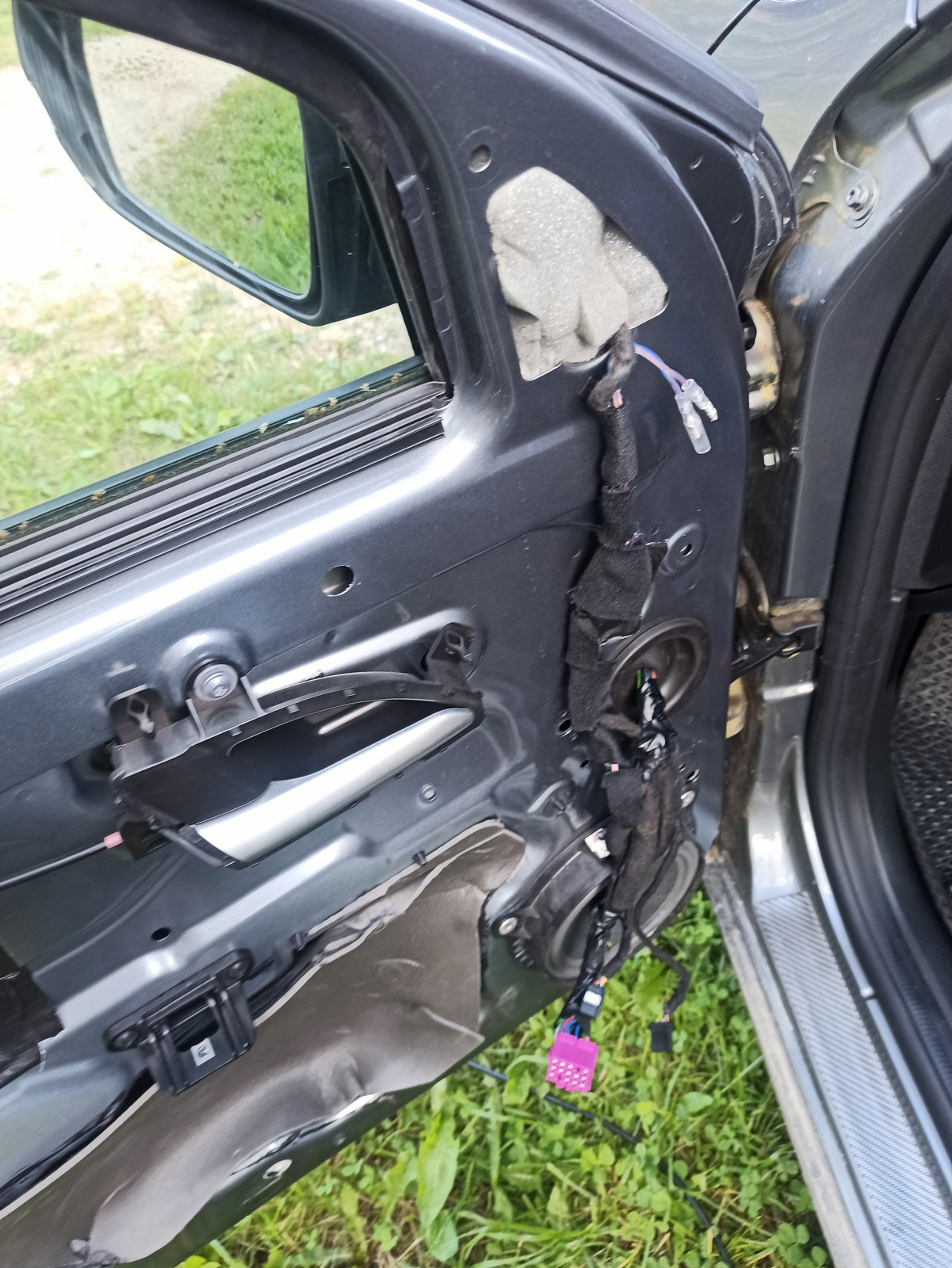

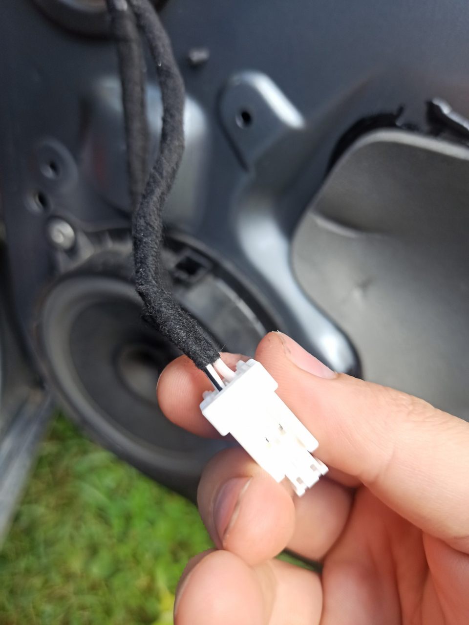

Привычно скидываю карту, отключая разъем от динамика, и изучаю фишку.

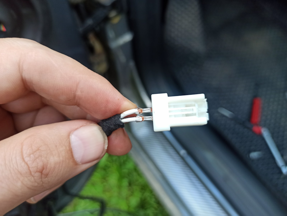

Фишка разборная, сколупываем центральную часть:
Далее эту часть удаляем с помощью тонкой отвертки.
Сверху поддеваем отверткой выступы и вытаскиваем провода, пометив где был черный провод:
Ну а далее, просто подпаиваем провода к клемам.
Собираем фишку в обратной последовательности:

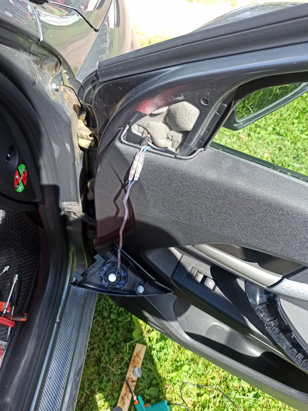

Втыкаем в разъем динамика и обматываем маделином, чтобы не болталась.
Накидываем карту двери назад.

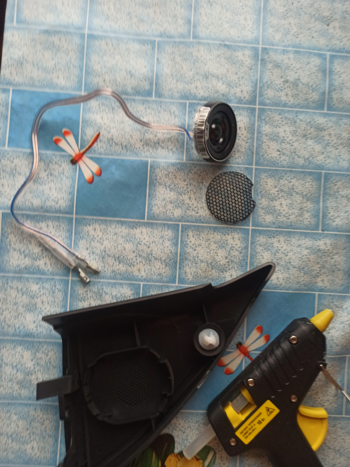

Далее идем работать с уголком. Первым делом сколупываем штатную сетку, чтобы получить плоскость:
И клеим динамик термоклеем в штатное место:
Примеряем:
Лишний провод складываем и обматываем маделином, укладывал я провод в поролон, далее просто защелкиваем уголок и получаем абсолютно штатный вид салона.
Проделываем то-же самое с другой дверью.
