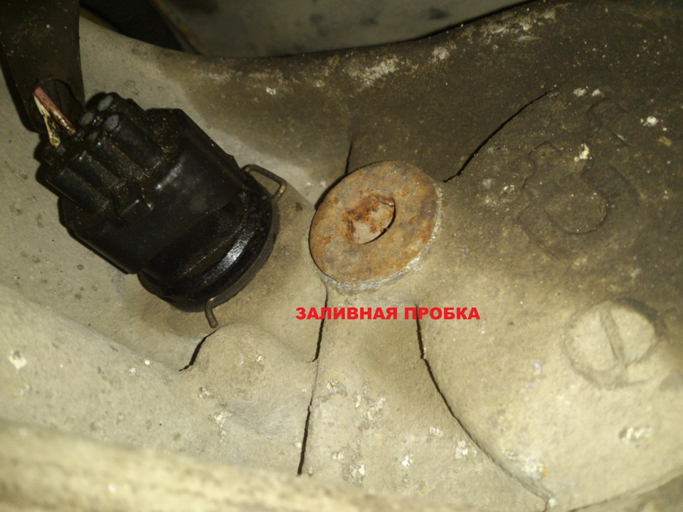

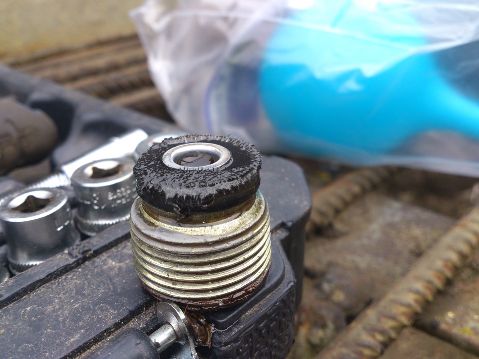

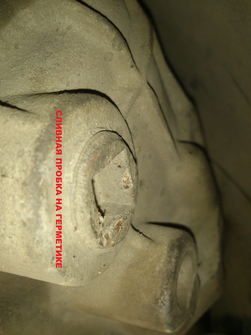

Доброе утро страна! Наконец-то заменил масло в раздатке, масло было темное и на магнитах было наверное порядочно стружки! Заливал супер приспособлением спринцовкой 150 -200гр, тк другим нечем было залить, которую купил в аптеке. После слития еще гр 250 пролил, чтобы остаток темноты вылилось! Все откручивалось с приличным усилием, т.к. нижняя сливная пробка установлена на герметик по заводу, ну и я на герметик засандалил обратно после заливки 1л250гр масла Matic D ke908-99931
Заливал пока не вытечет через верхнюю заливную "горловину".

принял!а на самом деле элементарно!только до сих пор не пойму зачем сливную на гермет сажать!даже в книге написано
Хрен знает, в мороз чтобы держала возможно.
)возможно, на гермет и посадил, только переживал можно ли сразу ехать! взял и поехал, на резьбу ведь только гермет налепил
Если герметик был анаэробный, для ГБЦ — ничего страшного, он полностью растворяется в масле. То же на Volvo поменял масло в раздатке и Халдексе. Похоже до меня этого никто не делал…
для прокладок?гбц?
именно
интересная приспособа)))
ну да!)лучшего не нашел!
То, что нужно на самом деле!
Интересно получилось, а я уже думал гнать в сервис свою-т.к пистолета нет специального-но теперь то за копейки можно и самому заменить!
Спасибо за идею!
у тебя тоже раздатка?или что-то другое с такой неудобной заливной?
Сколько литров ушло?
литр и 250мл, а так с пролитием полтора!
На будущее лучше купит в медтехнике пластиковый шприц Жане. им гораздо удобнее
