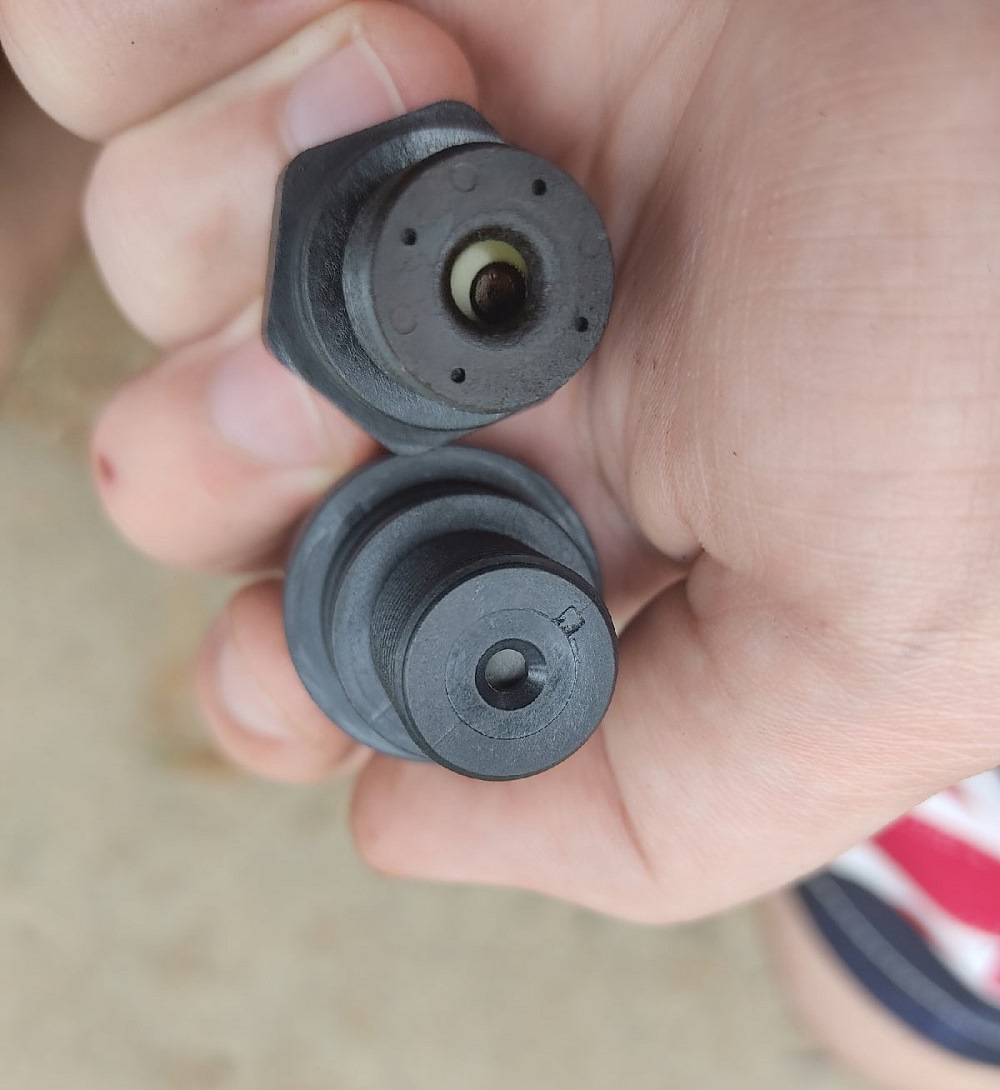

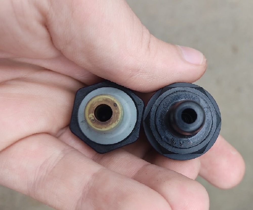

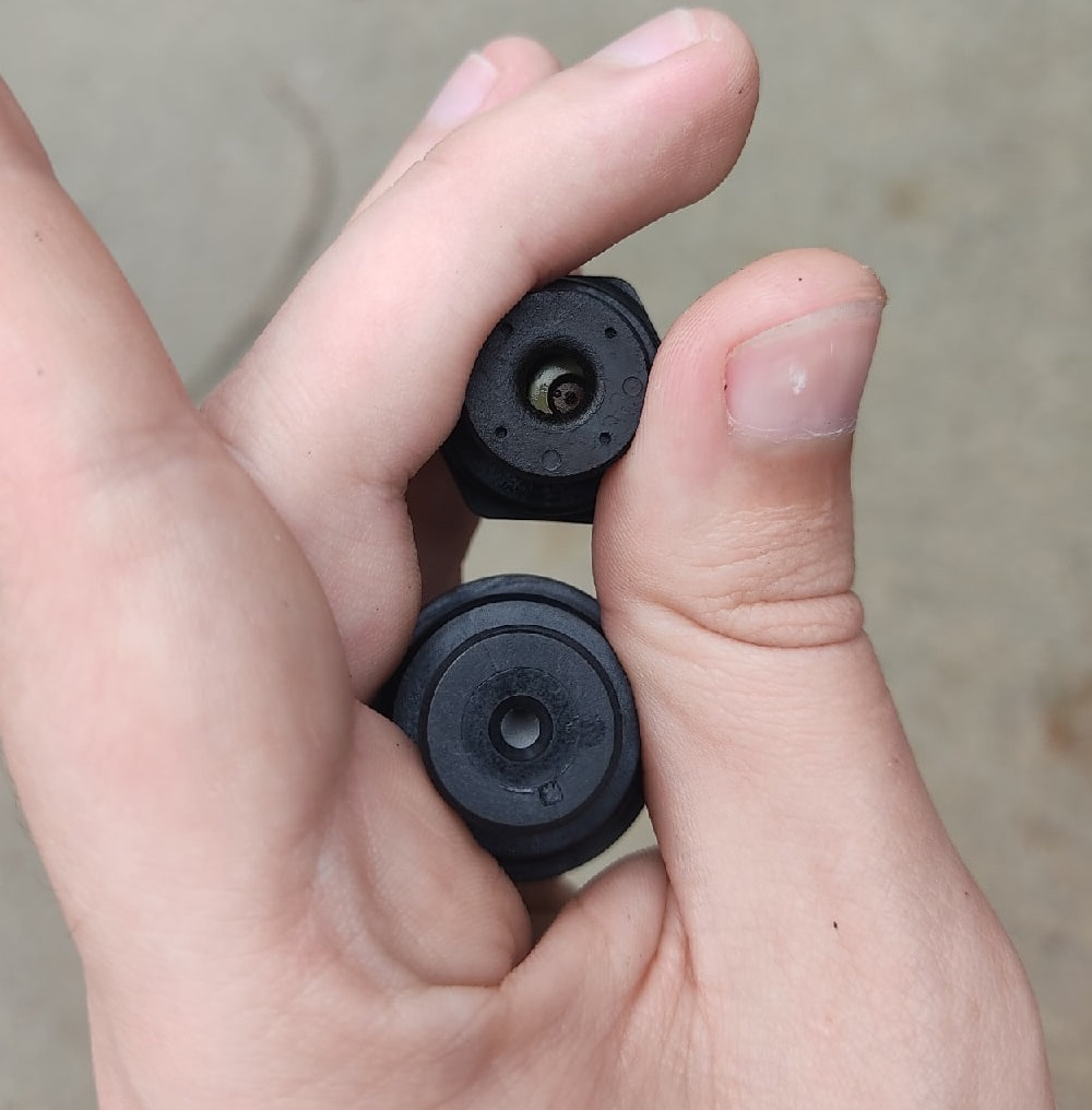

Покатался я 3 недели с клапаном PCV (ST-26740-2G000) и знаете, если честно, то он показался мне хорошим, свою функцию выполняет на все 100%. Возможно мне и не показалась, что расход стал сразу поменьше, или я не знаю, значит все время дул попутный ветер. Когда выкручивал, никаких замечаний, все чисто и сухо. Выкидывать не стал, оставлю для ништяка будущему владельцу.

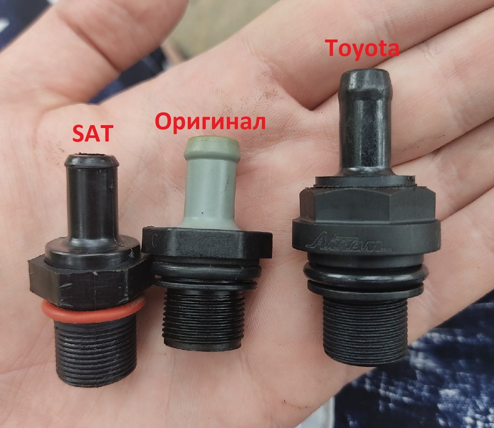

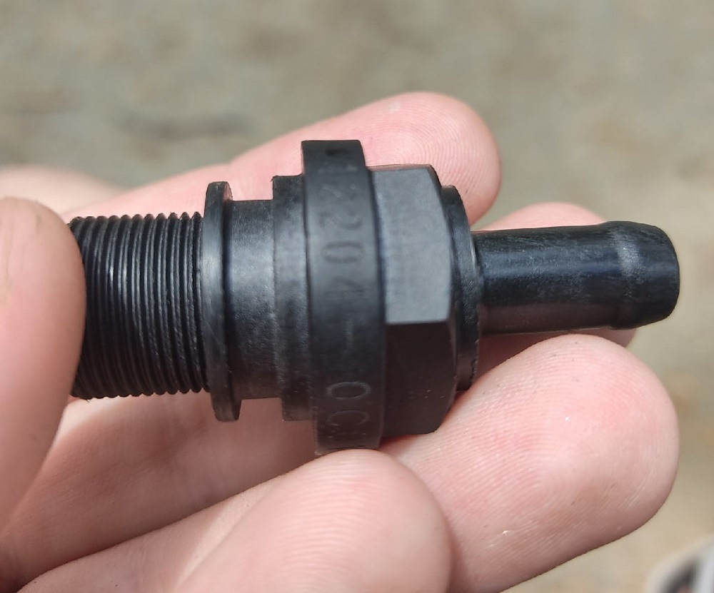

Новый клапан

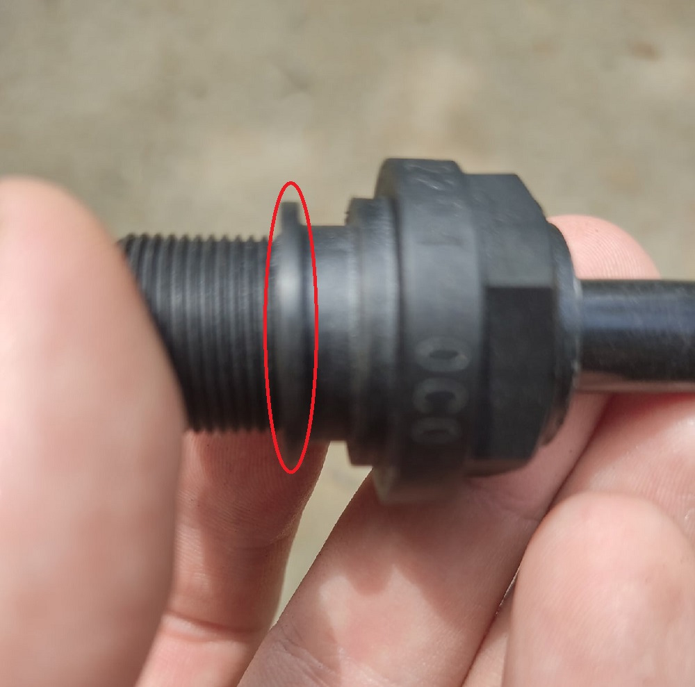

Взял тойотовский (12204-0C010), как и говорили в "наших интЫрнетах", сразу с коробки он не подойдет, не лезет, мешает первое кольцо(от резьбы).
Если постараться то все влезет сразу, но что будет после, никто не знает.

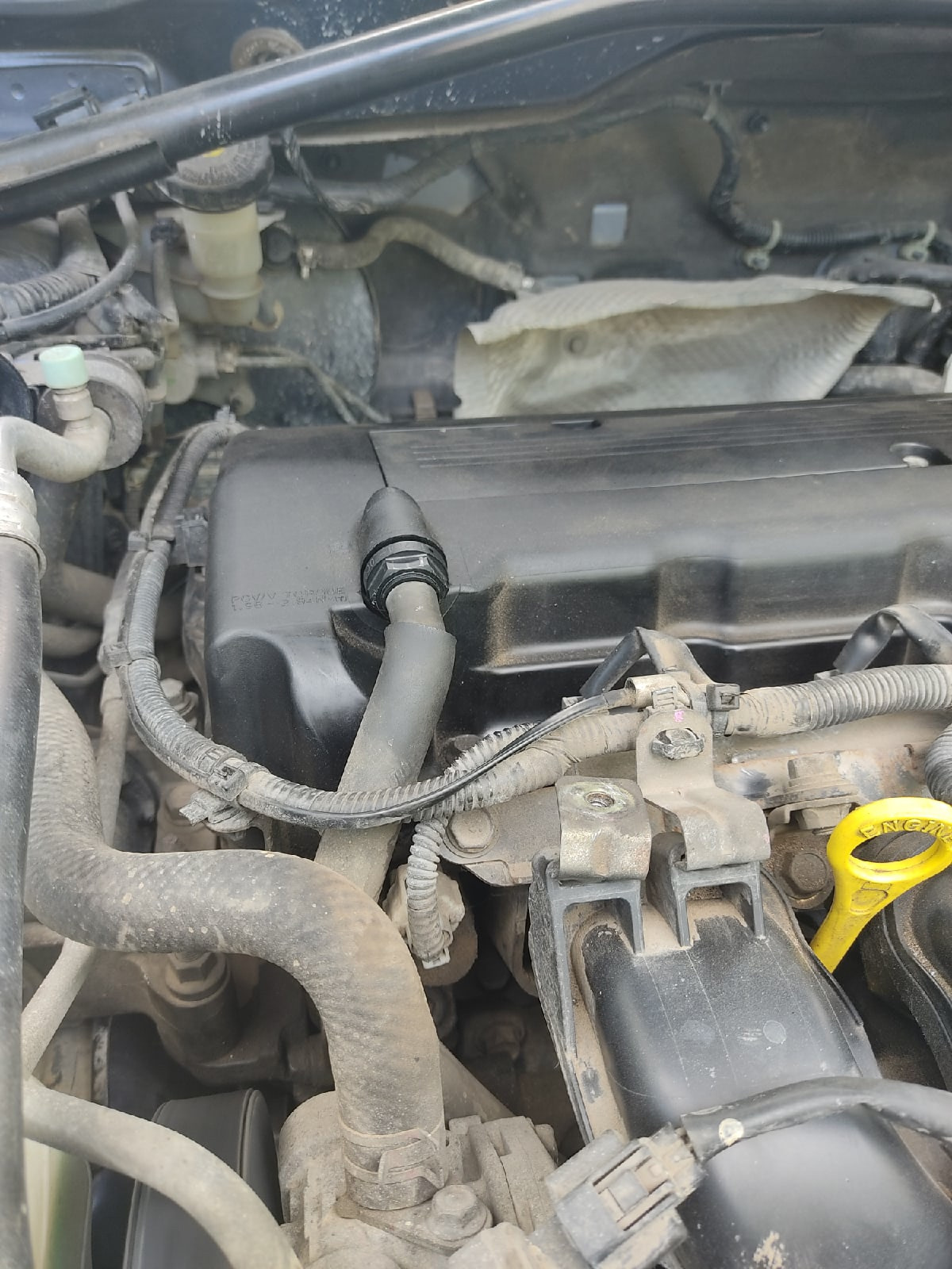

Оказалось сточить нужно очень мало, с примеркой заняло минут 10~15 прокрутки в руках с наждачной. После чего не забываем помазать маслом резинку, вернуть ее обратно и тогда можно накидывать клапан.

Если говорить о технической разнице, от предыдущего клапана SAT не наблюдаю, дополнить у меня нечем, все хорошо.
