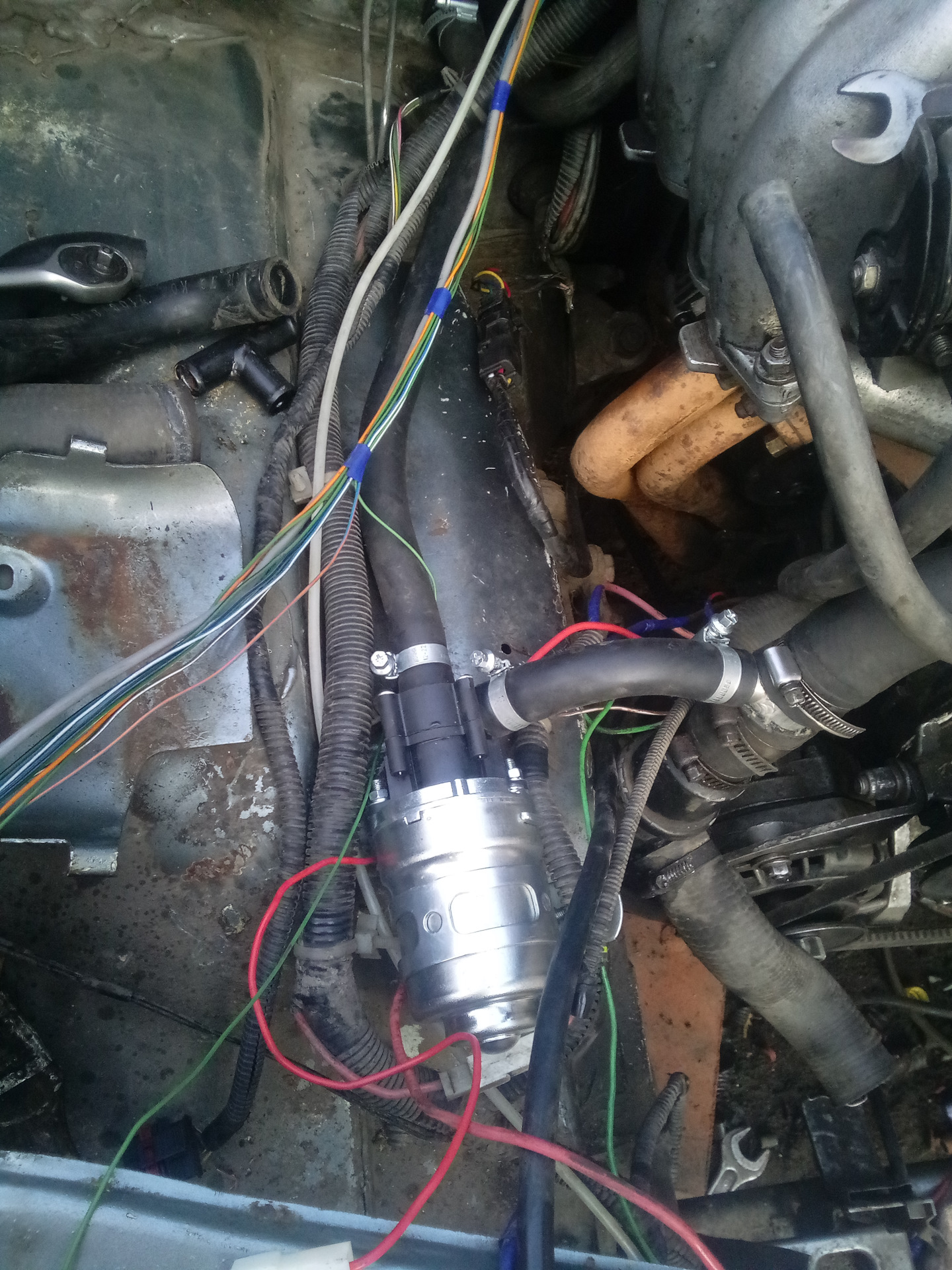

Пока открыт отсек моторный — свободный доступ всюду есть. Решил не ждать зимы холодной, чтоб в отопление залезть. К тому же кран просил замены, и помпу я уж приобрёл. Считай один с надеждоводов я сей процесс не произвёл.

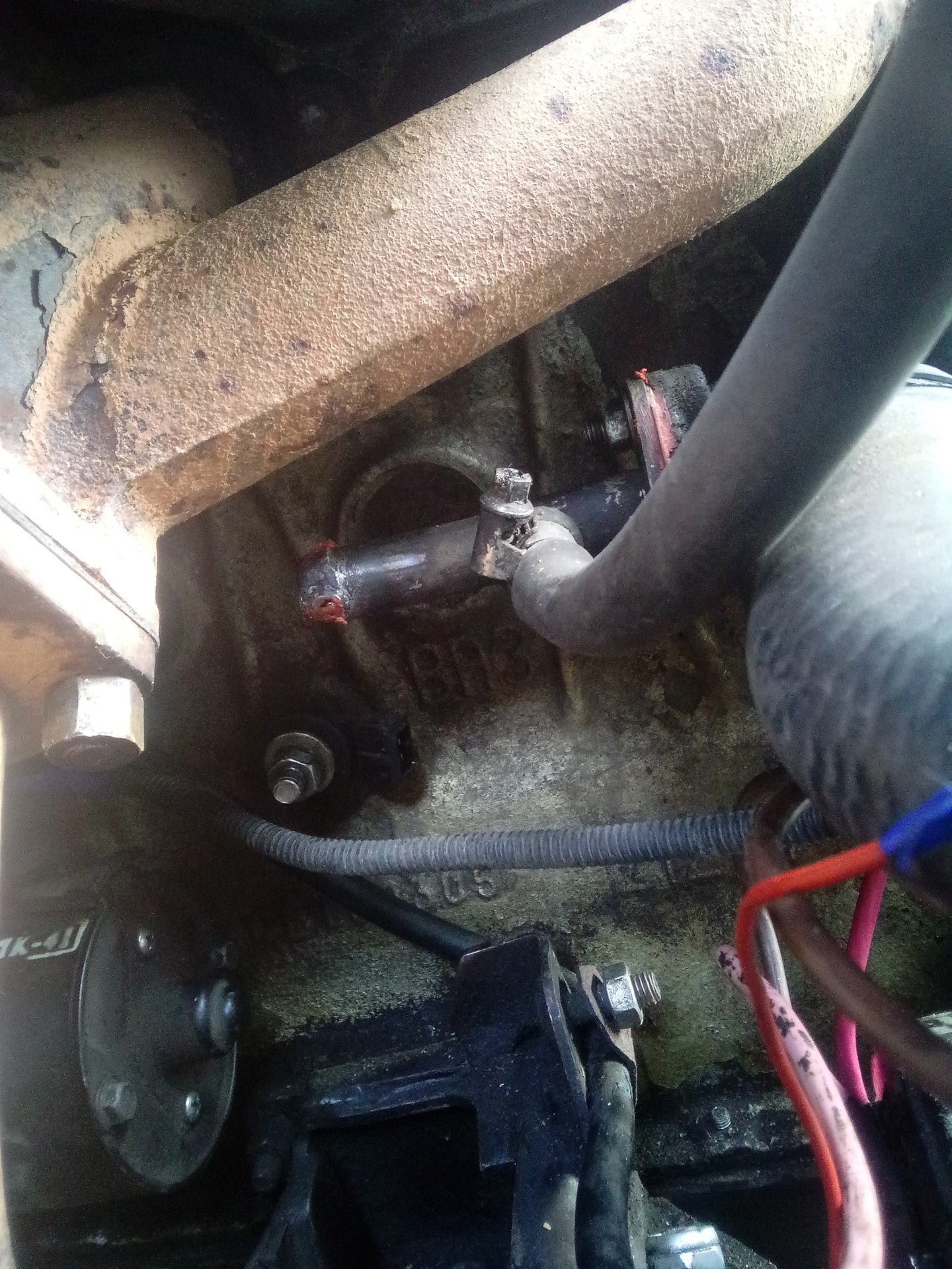

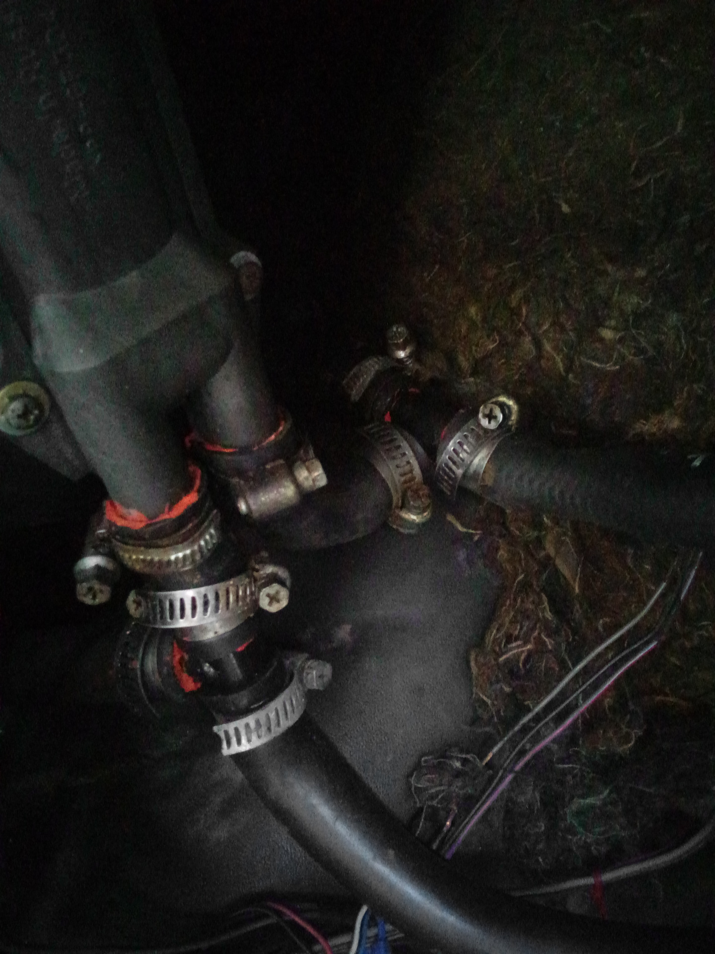

В общем поменял слегка разводку, но не на последовательное, а с разворотом тройника на обратке. Снова и снова вспоминая тех кто до меня удосужился сунуть свои шаловливые. Этот надо было так ухитриться, чтоб закрутить хамут головкой к моторному щиту. Также обнаружил банальную причину течи на тройнике подачи

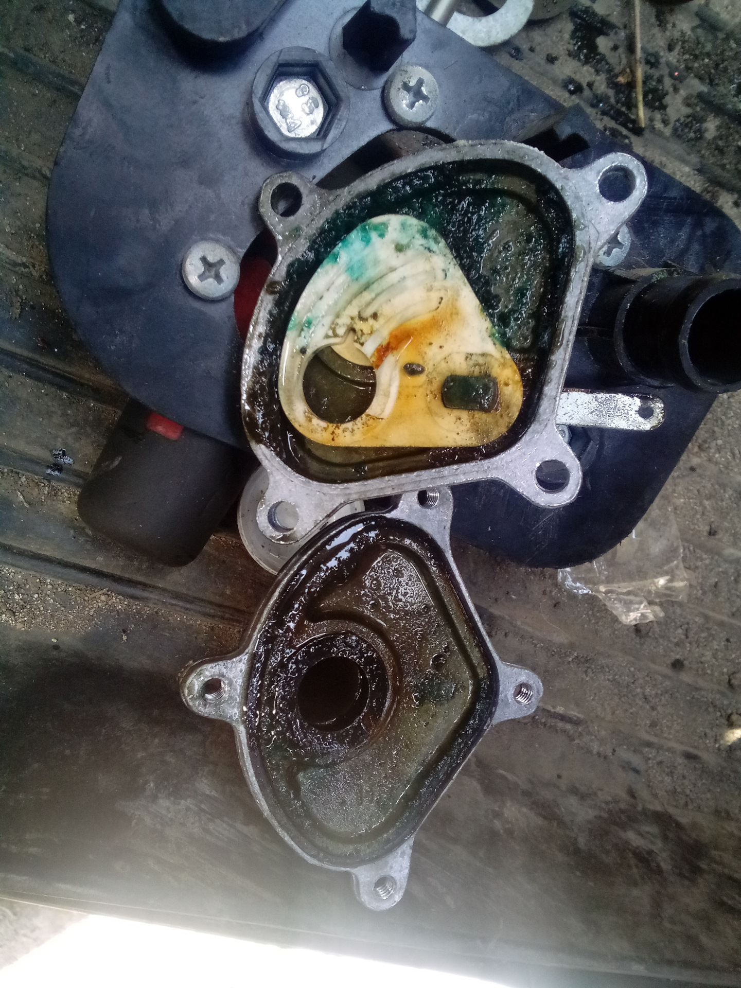

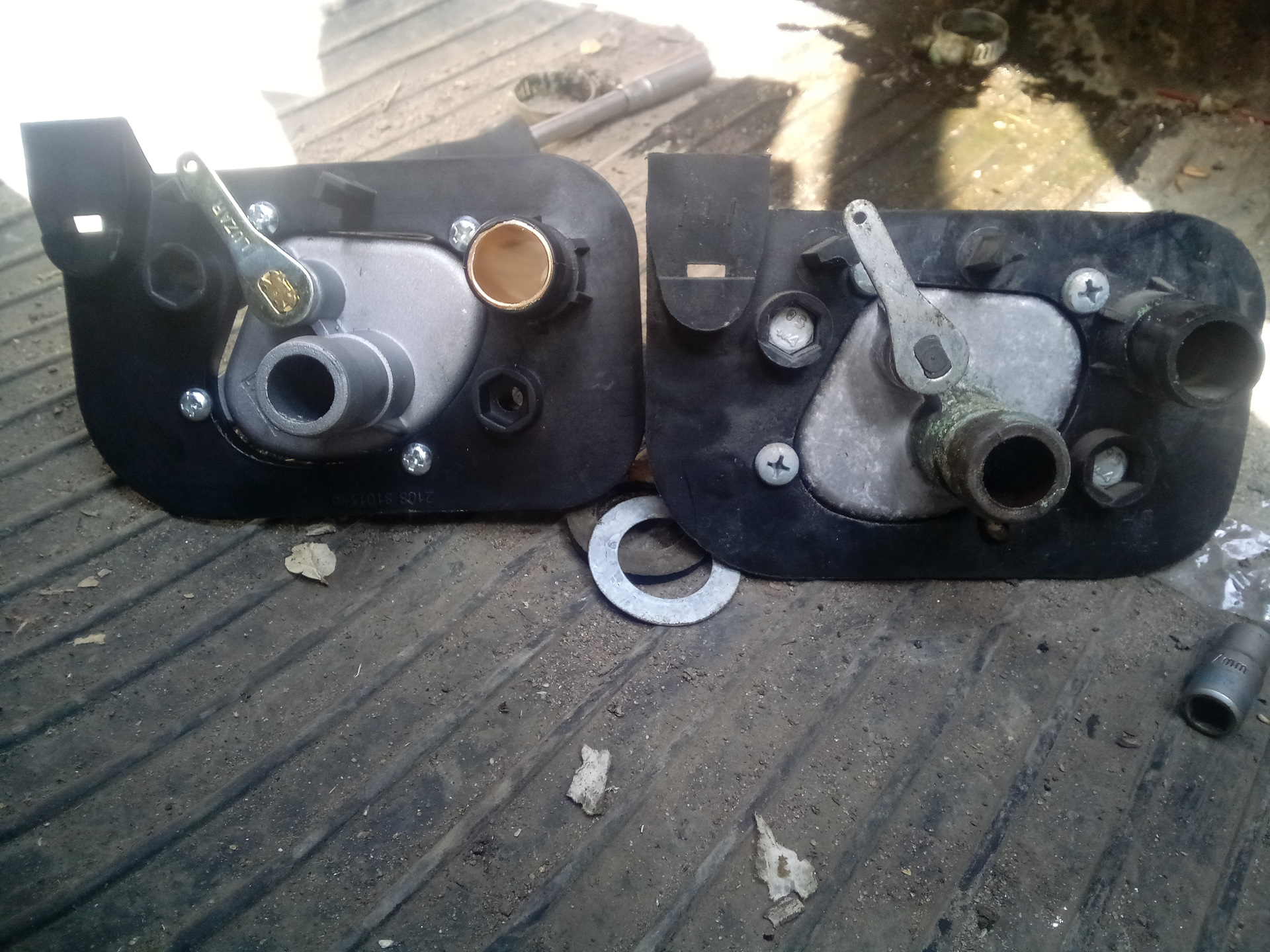

Новый кран взял Luzar керамический, других вобщем то и не было. Качество на взгляд хлипковато по сравнению со старым.

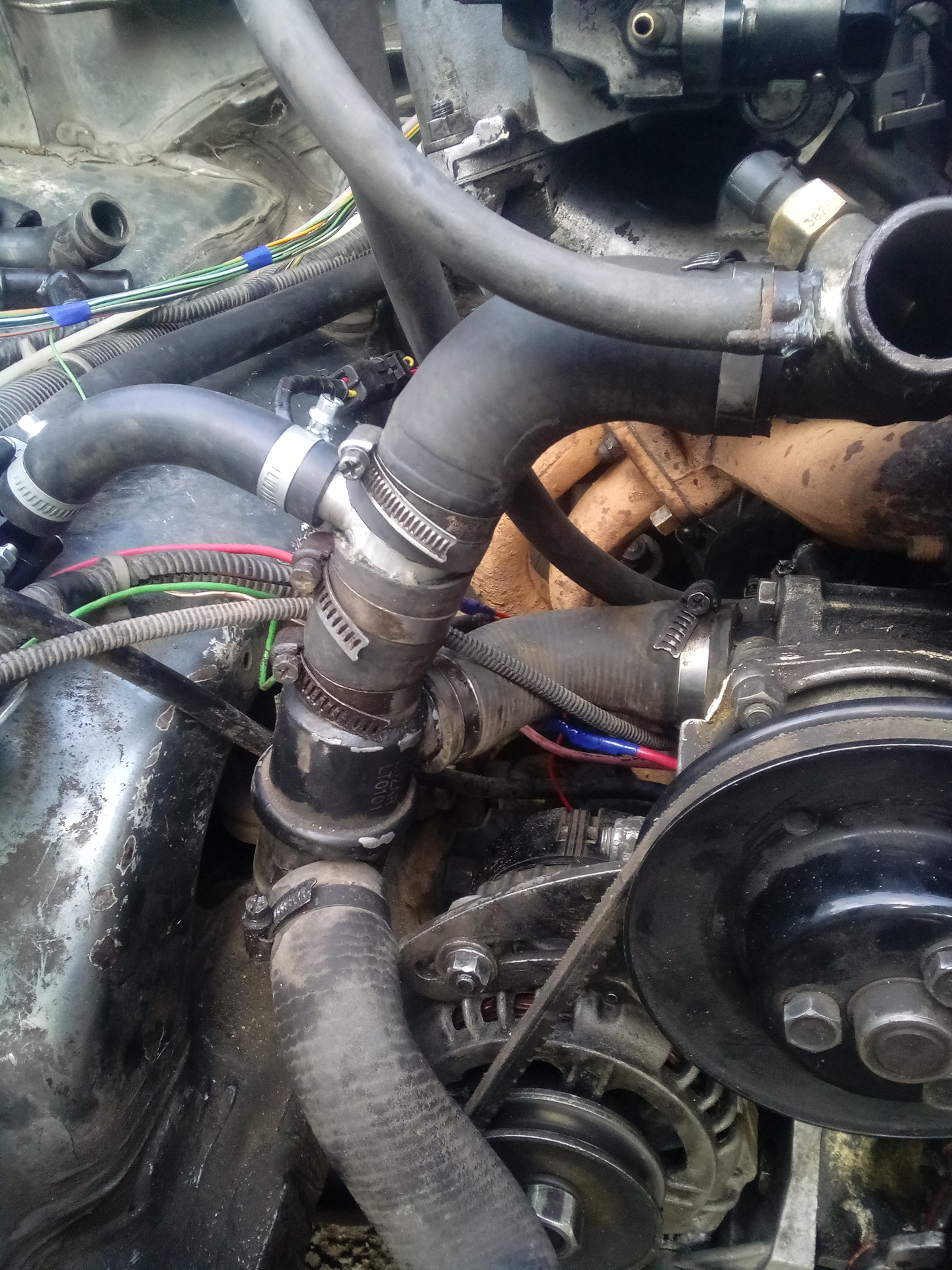

В общем разводку сделал следующим образом

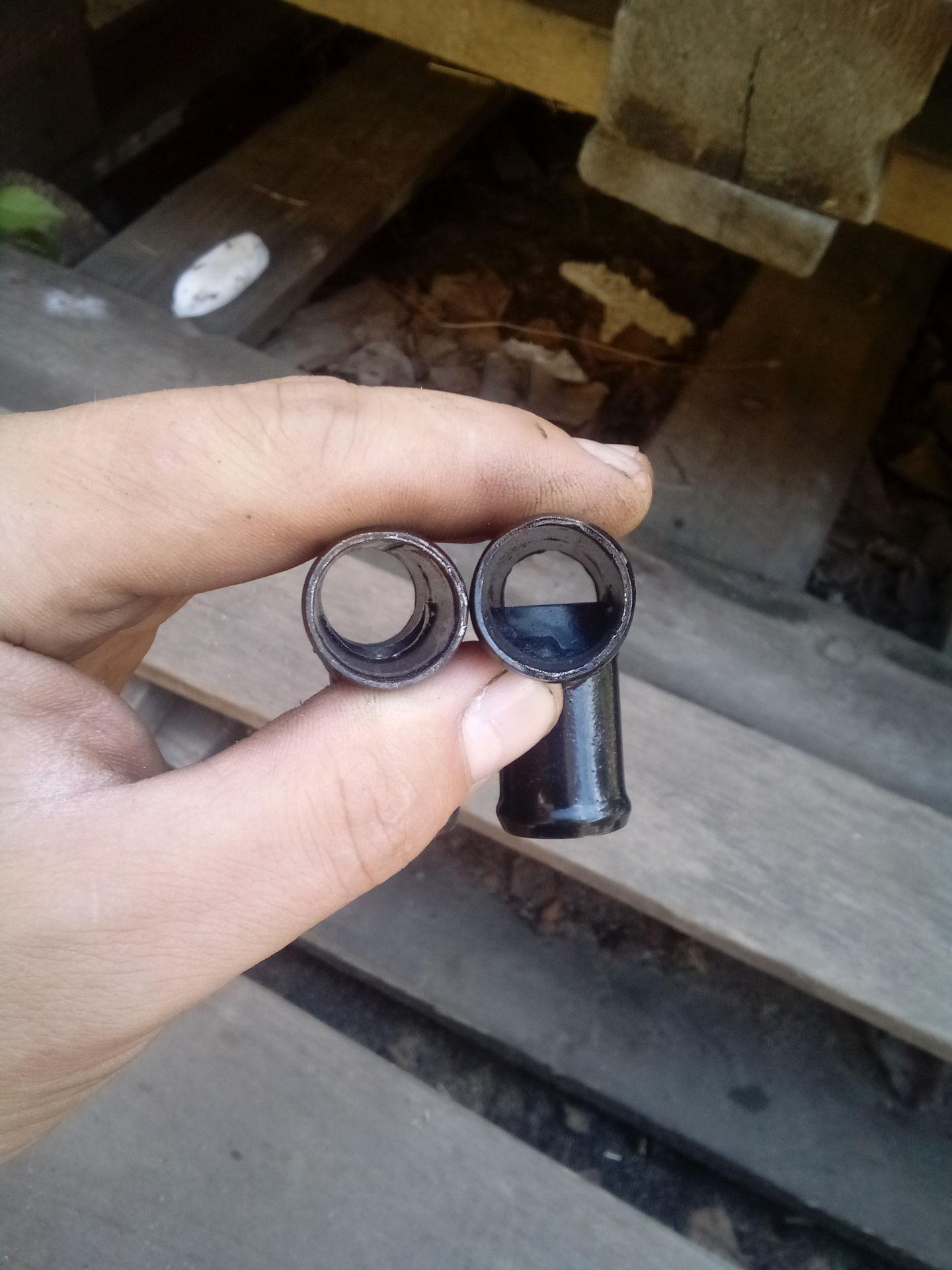

Для этого купил тройник 18*16*18, правда пришлось дорабатывать напильником, так как трубка отвода вварена на пол трубки основной.

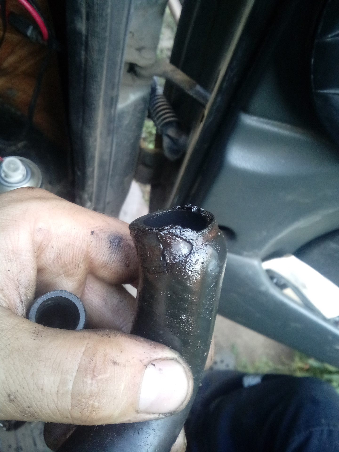

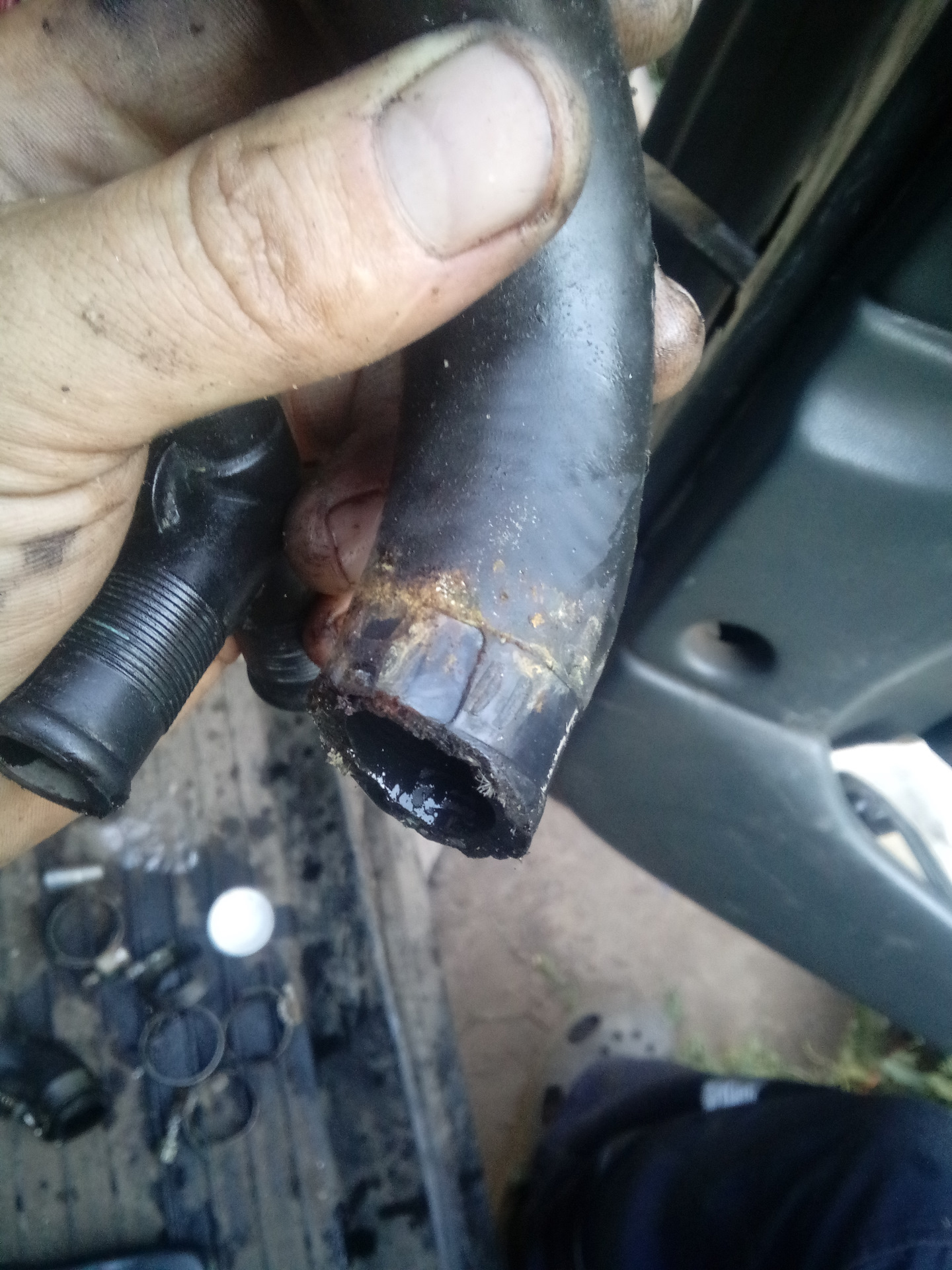

Шланг идущий на заднюю печку задубел, мягким осталось только то место которое было одето на тройник. Чтобы всункнь новый тройник пришлось греть шланг строительным феном. Для надёжности промазал все стыки герметиком
(красным — потому что другого не было).
Долго думал куда помпу поставить. Купленный длинный шланг от восмерки показал место на дрызговике
Стал думать как и куда обратку поставить.
Для этого сварил на работе тройник из алюминиевой трубы на 38 с отводом на 18. Кстати на коробке от помпы написано что отводы у неё на 16, а по факту 18,2, может указан внутренний диаметр? Решил поставить тройник в малый круг перед термостатом, таким образом получаю систему на подобии шнивского термостата — охлаждённая жидкость из печки будет корректировать время открытия термостата( теоретически), а при большом круге электропомпа думаю сможет протолкнуть обратку до тройника ГБЦ.

ИМХО нельзя в верхний патрубок обратку ставить, если замёрзнуть не хотите. Это такой же приток, выход из ГБЦ. Пока жижа по малому кругу бегает — худо бедно печкам доставаться будет, а как по большому пойдёт — с обеих сторон практически одно и то же будет.
У себя я в это место на зиму втулочку дроссельную ставлю дабы сечение патрубка уменьшить и давление в отопители поднять.
Ну так в шниватермосе такая же система, только у меня чуть выше получилось, и при закрытии малого круга электропопе проще будет до верхнего тройника протолкнуть. Я так думаю, а так поглядим.
Ну-ну, "не попробуешь-не узнаешь". Гуторят люди знающие, что наука на своих ошибках самая крепкая. :о))
А ещё люди гуторят, что электропомпа на обратке работает эффективнее, чем на подаче.
Так она на обратке и стоит, я ж писал, что ож из печек будет корректировать время закрытия малого круга, т.к. врезка обратки стоит перед термостатом.
