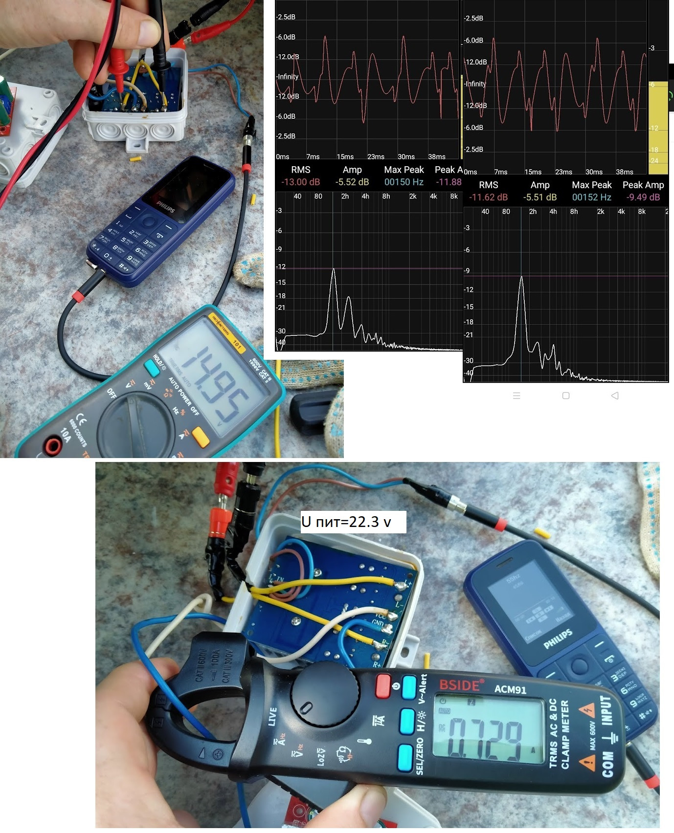

Тесты платы усилка вне авто:
В ходе тестов от внешнего БП 15В 13А через dc-dc подавал 22.5В (с ограничением до 2.75А) на плату усилка.
Замерил 15В на переменки на сабе при 55Гц синусоиде которую проигрывал с кнопочного телефона, клипа нет.
Смартфон выше 8В не даёт на сабе — видимо громкость на наушники в смартфоне ограничено до НОРМАЛЬНОЙ, а кнопочному телефону пофиг на уши пользователя — он выдаёт напряжение выше на наушники.
При 15В синусе на сабе, искажений звука на слух не слышу (характерных для клипа), звук чистый.

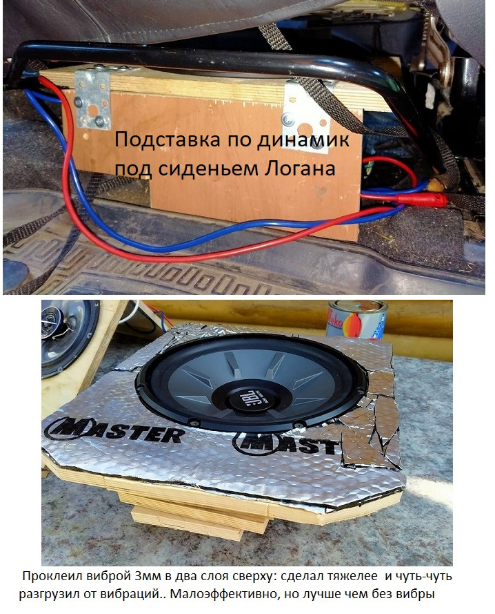

Подставка из фанеры, где установлен динамик, в руках вибрирует так что удержать сложно. В авто на такой громкости эту конструкцию использовать нельзя — норовит прыгать под сидением и задевать всё что можно, вызывая препротивные звуки.
Зато теперь уверен, что при любой РАЗУМНОЙ в авто громкости клипа не поймаю и динамик не пожгу.
Что хотелось бы сделать
Возможно приделаю к фанерному основания ножки, чтобы усилить конструкцию — для того чтобы под сидением авто она выдерживала бОльшую мощность динамика БЕЗ резонансных колебаний и долбаний обо всё подряд.

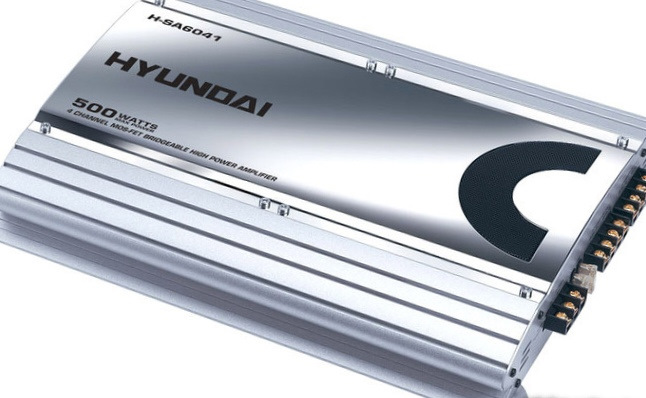

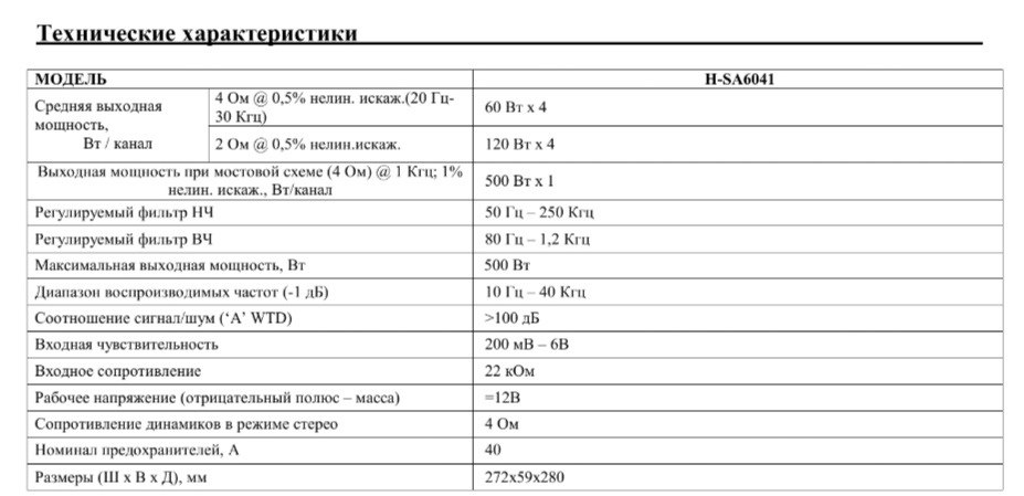

Вот и замечательно. Я так некоторое время помониторив б/у-шку, выхватил два усилителя для каждой машины практически за копейки. 18 и 20 долларов. В Логан поставил h-sa6041. Вот ттх.
Погуглил, это же не D класс, а 4-рех канальный.
Для Саба он конечно пройдёт, но кпд мал у АБ класса — греться будет и ток любит кушать (думаю 10-15 ампер легко).
За дешман — пойдёт, заводской прибор всяко надежней самопала!
