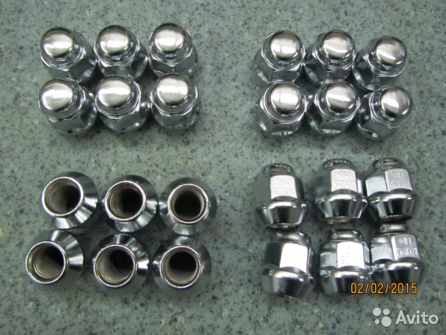

Обратим внимание: на Nissan диски крепятся гайками, вот такими:
Также обратим внимание на коническую посадку гайки (бывают еще полусферические) — если будете покупать аналоги, то конические и полусферические не взаимозаменяемы! Поэтому лучше не рисковать и купить по каталогу, если понадобится.
Каталожный номер гайки:

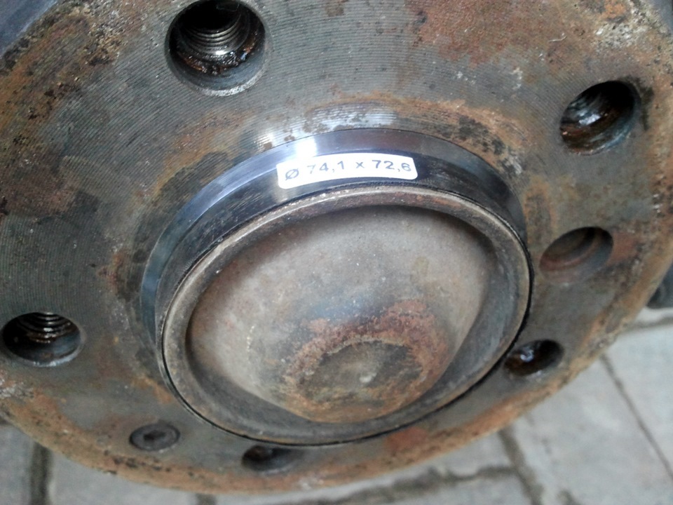

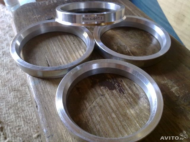

Также обратим внимание на DIA 66,1 — это диаметр центрального (посадочного) отверстия диска. Все что меньше 66,1 — просто не налезет на ступицу, а все что больше — потребует центровочных колец (hub centric rings), вот таких:
назначение и применение их понятно: обеспечить установку диска строго по центру, если его DIA несколько выше DIA ступицы, вот так:
Настоятельно рекомендуется не пренебрегать этими устройствами, если хотите, чтобы диски и ступицы работали долго и хорошо — учитывая альтернативную одаренность профессиональные навыки сотрудников шиномонтажа. Также лучше не использовать пластиковые центровочные кольца — в силу неизвестности материала, из которого они изготовлены. Пользуйтесь алюминиевыми, они надежнее.

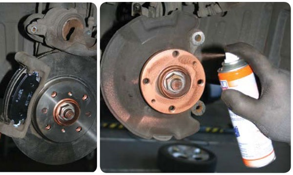

Поскольку дороги у нас поливают всякой гадостью экологически чистыми реагентами, то алюминиевые диски имеют свойство прикипать к ступице намертво, при замене их приходится снимать с помощью лома и кувалды специальных приспособлений. Во избежание такого явления — требуйте обработки ступицы специальной медной смазкой, вот так:
Отсутствие медной смазки, как и предложение "намазать графитом" и т.п. — верный признак: держитесь от такого сервиса подальше.
