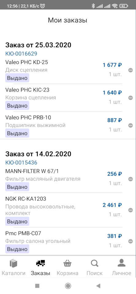

Подскажите, кто ездил на дальние расстояния. Я на днях проехал около 300км. без остановки, после поездки передачи начали включаться туго. Это намек на замену сцепления и или как? Просто предстоит поездка на 1000км, не хочется где нибудь на трассе встать.

Я на 230 менял, стояло родное. Сначала первая, вторая и задняя плохо включались. Через примерно 10т.к. стало буксовать сцепление на всех передачах и скоростях. После замены сцепления все передачи включались мягко и плавно)
Какие сцепление поставил.
Я валео поставил, и вилку оригинальную
