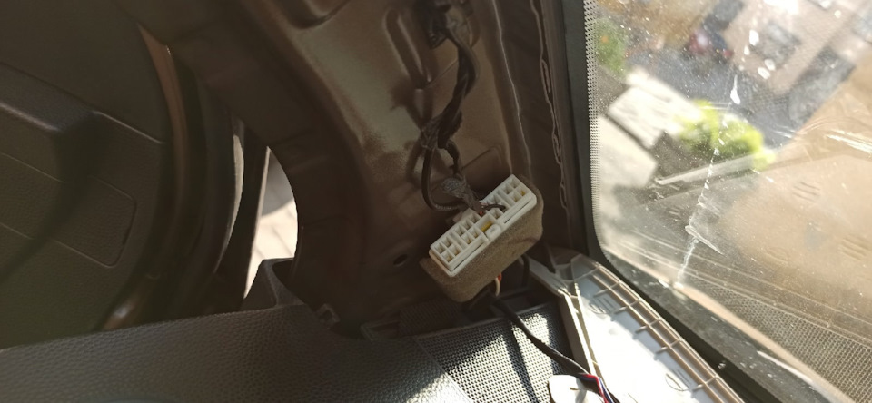

1) шгу 961701y271mb2
2) кнопки каталожные 96720-1Y300EQ и 96720-1Y450EQ
3) если кнопки в руле такие же как на фото 1, то шлейф подключения менять не нужно, если пустышки, то по екзисту заказываем шлей *500
4)коса в стойке имеет всю нужную проводку, пины для микрофона на фото 5 (синий — корич +) но лучше прозвонить шгу с 7 фото 22 и 10 с косой в стойке на фото 3(только акум снимите)))))
5)Микрофон взял от Рио Hyundai/KIA 965751R0008M ( родной 965751y0008M) разницы нет
Движ:
1) снять рамку магнитолы (смотрите гайды)
2) выкинуть старую шгу, воткнуть новую
3)повесить на кишках шгу и звонить 10 и 22 со стойкой
4)как установлен контакт — потрошим поток около стойки и режем как свиняку
5)кидаем проводку от микро к пинам
--------------- легкое закончилось
6)руль — пёс…снимаем подушку(смотрим гайды, у меня болты подушки прикусывали её…поэтому только по варварски оторвать получилось)
7) дальше как во сне…снимаем кнопки( смотрим гайд mishania-lr) НО…етить эту баранку…в моём случае на кнопках были еще саморезы с обратной стороны, и снять получилось старые кнопки, как на фото 2, только прибегнув к силам ярости
8) втыкаем по гайду пины в кнопки и всё работает!
9) собираем в обратном
