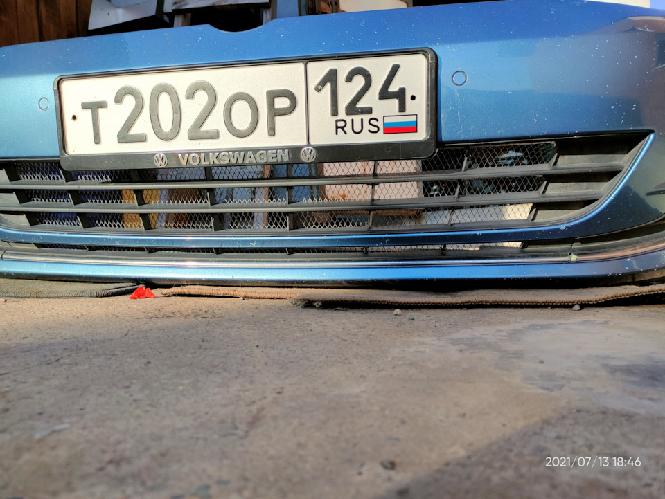

Всё началось с того, что и пробег, и пора бы помыть радиаторы, отцу на ку3 помыли, грязи было не много, но и пробег поменьше, да и у меня антифриз решил уйти с максимума на минимум за 3-4 месяца, ну разберу помою, может что увижу, и да, таки увидел…
Разбор особо не фотал, сначала снимаем решётку радиаторов верхнюю, она прикручена на 2 торкса и вставлена в телевизор, отщелкиваем на себя, в сам бампер сверху вниз, качаем и вытаскиваем, под ней защёлки бампера и ещё 2 торкса, так же видим провод парктроников и шлагг омывайки, всё вставлено в бампер, и можно не вытаскивать провод, а вот омывайку я вытаскивал.
Дальше для снятия бампера, необходимо открутить 3 торкса под низом бампера у середины, он прикручен к телевизору, и ещё по 2 торкса с краёв, по низу, там как бы подкрылки снизу прикручены к бамперу. Дальше сами подкрылки я откручивал 5 торксов, чтоб дать свободу подкрылку, и один торкс там бампер уже прикручен к кронштейну (крыла)

Сетка в бампер

Собирая обратно, вам повезет, если будет видно четко те места, на которых всё было прикручено) иначе будете целый день страдать с рулеткой, примерять, снимать, и перекручивать) ибо телевизор можно нижнюю часть делать от себя и на себя и верхнюю часть, не зависимо друг от друга, определяя наклон, так же и у фар, много свободы и танцев) учтите это, когда будете разбирать, что собирать обратно иногда легко, но не всегда) особенно если авто хоть и немного бился, то при откручивании, то что стояло внатяг, может уже так не встать) ну че я вам тут рассказываю, и так все знаете)
