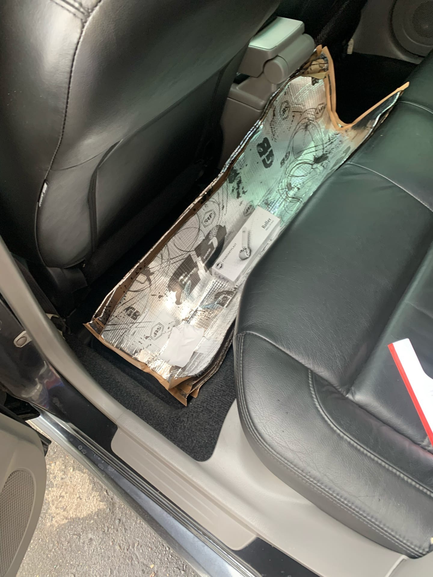

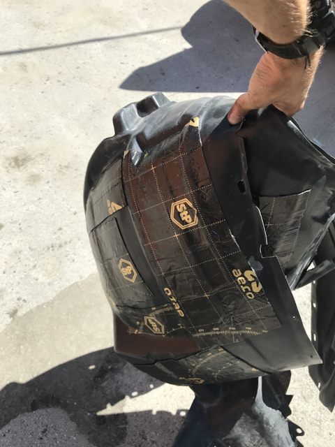

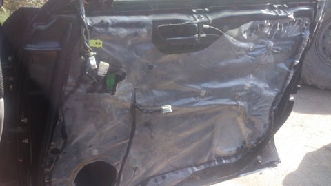

Решил закатать двери виброй. Металл очень тонкий, и при парковке соседние авто даже легкими прикосновениями оставляют вмятинки. По шуму ничего не изменилось. STP 2mm, по листу на дверь хватило. На очереди крыша и задние арки.

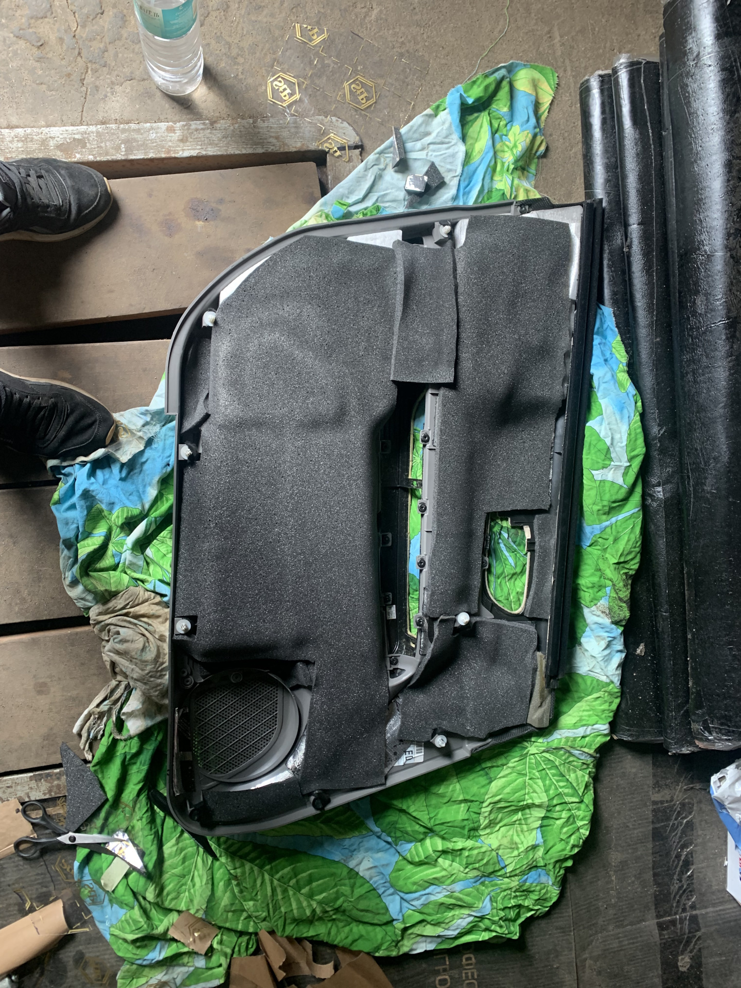

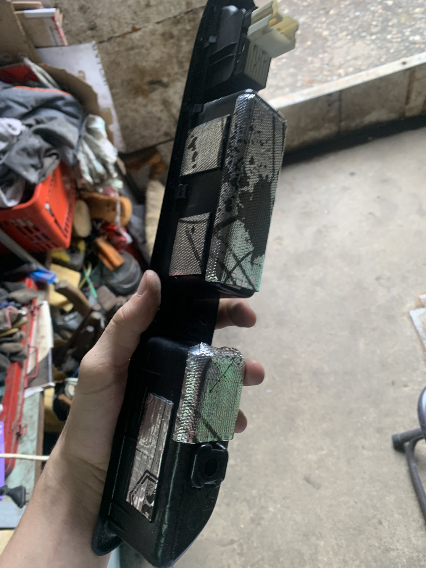

Также докинул на передние обшивки шумки и добавил вибры. На задние обшивки добавил вибры, больно они пустые. Ещё маллеином проклеил заглушки пепельниц, они гремели)
Виброй клеил все 😹
Стало потише после пустой вибры, даже музон заиграл повеселее.
