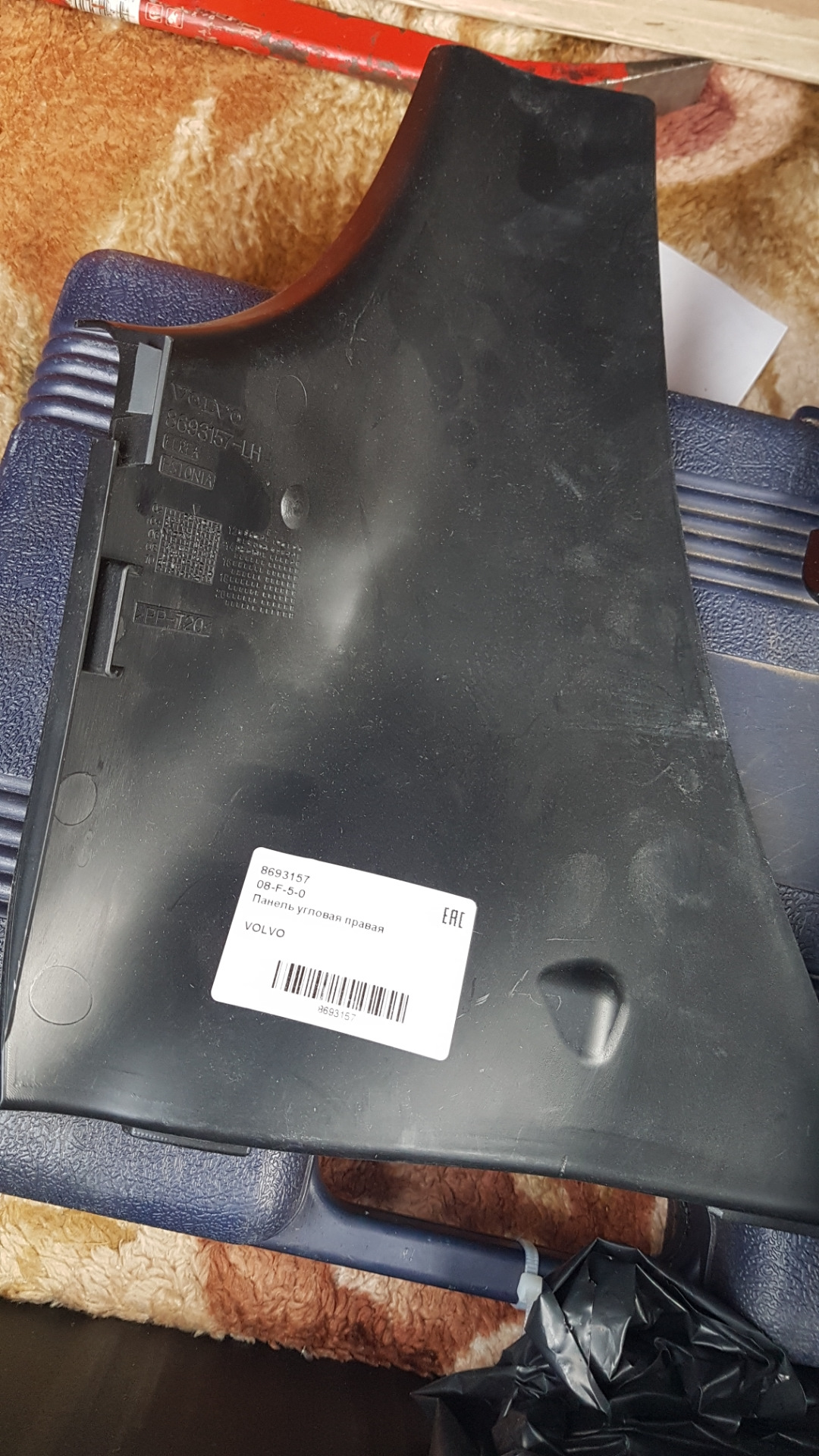

🖐Обнаружил нехватку запчастей на авто 8693157, данная панель ставится на воздухозабор бечки под жабо с права, защищает от попадания воды, мусора в шахту печки✌ Цена вопроса: 1200₽

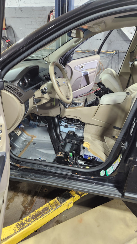

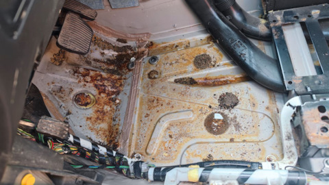

Когда будешь её ставить лучше промажь места крепления каким нибудь герметиком. Иначе она может в процессе езды упась, а ты этого не увидешь. Пойдёт дождь зальёт всё нахер и будет озеро. У меня пару раз падала потом ковролин сушил. Сейчас всю промазал и приклеил.

Спасибо, учтём этот момент
все правильно сделал
