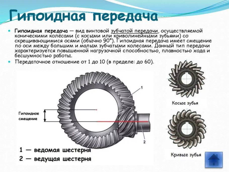

Нахрена кормить свинью апельсинами? Лукоил самое оно для этого ведра. Больше все равно не проездит. В мосты-все что угодно, пара не гипоидная, ей все пофигу. В мотор-родной лучок, 5-40. Только если автомат, то можно повыбирать для него.
Человек познавший УАЗДАО на верном пути)))))
gnopshir
С фига ли пара не гипоидная?
На УАЗе и на ГАЗе смещения осей вращения нет, только изменение направления момента на 90 градусов. Наверно так пошло еще с лицензионных Фордов из каменного века)
Если посмотреть в мост, то морковка пересекает ось моста.
Скорее всего у нас кривозубая коническая передача, как частный случай гипоидной (с особой формой зубьев), когда оси шестерен пересекаются.
Точно!
Как то не обращал раньше внимания, думал гипоидная)))
rumin13
Правильнее коническая косозубая… хотя в случае с уазом кривозубая и иногда кривобокая может быть и правильнее🤔 но она не частный случай гипоидной. А бывают вообще главные папы с червячной передачей. Гипоидная-это среднее между червячной и конической.
У нас не косозубая, на ведомой шестерне ведь зубья серповидные. Косозубые в КПП.
А можно узнать какая тогда у нас?
Кониская с криволинейной формой зуба.
