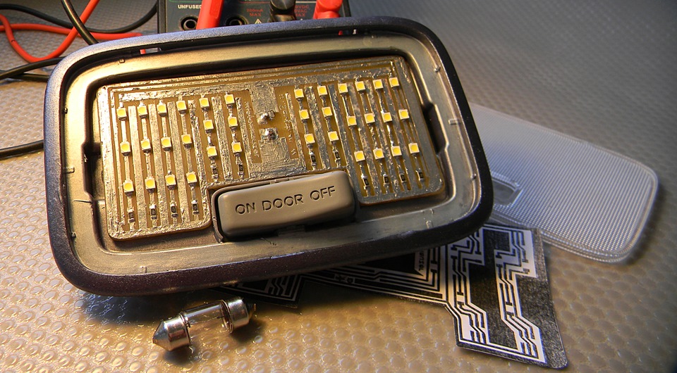

Для начала процесса было нужно изготовить в электронном варианте будущую заготовку печатной платы. Всем известная программа «спринт» мне была в помощь. Расположил в программе нужные компоненты под размер внутренностей заднего плафона. Немного изменил форму дорожек под нужный размер smd-компонентов (smd-компоненты – это такие компоненты, которые для наружного применения и они очень маленькие, что позволяет изготовление плат с меньшими размерами).
После изготовления программной платы её вид нужно перенести на фольгированный текстолит. С помощью лазерно-утюжной технологии (ЛУТ) перенёс программный рисунок на вполне себе материальный объект. Тут замечу, что получилось у меня это качественно только с третьего раза. В силу причин, отсутствия должного опыта и корявости рук пришлось изрядно потрудиться. Зато теперь точно знаю, какая нужна температура на подошве утюга, и какой бумажный носитель выбирать в следующий раз.
Готовую заготовку фольгированного текстолита с нанесённым тонером нужно опустить в химический раствор, который готовил заранее, пока остывала будущая плата. Тут тоже всё просто.

Пока рассол готовился, соль с лимонной кислотой растворялась, в кипятке удалил бумажный носитель с фольгированного текстолита. На медной поверхности оказался почти отличный рисунок будущих дорожек, но не идеальный вариант. Чтобы некоторые проводники оставались после вытравления целыми, решил подправить татуировку. Обычным чёрным маркером на спиртовой основе подрисовал пропущенные участки. Немного изменил сам рисунок для быстрого травления. Нужно оставить как можно меньше участков открытой незарисованной меди, чтобы она быстрее удалилась в будущем рассоле, а вытравленные участки лишние будут ещё и хорошим поглотителем вредного тепла.
В стеклянную форму, что томилась на водяной бане, в тёплый рассол, опустил будущую плату с тонером. Минуту ничего не происходило. Уже подумал, что бабушка надо мной пошутила, поведав такой способ травления медных плат. Однако, когда вода в кастрюле стала нагреваться, а стеклянная форма, в которой барахталась заготовка в местном рассоле, процесс травления улучшился. Показались пузырьки. Прошла ещё минута и что-то мне подсказывало, что что-то я сделал не так.

Дальше, после вытравления, нужно было подготовить плату к следующей инсталляции. Первым делом протёр контакты раствором на базе ацетона. Это нужно для удаления тонера и остатков от спиртового маркера. Сами дорожки слегка зачистил мелкой шкуркой в 800-зернистостью. Снова обезжирил. Дальше нужно мне было дорожки облудить. Для этих целей выбрал обычную канифоль и припой советских времён из старых запасов. Тыкать и водить по медным проводникам начал обычным паяльником в 65 Вт., о чём потом пожалел, т. к. некоторые мелкие участки отошли от текстолита. Отказался от такого паяльника и взял в руки маломощную паяльную приставку. Выставил на ней температуру жала паяльника в 260 градусов, что вполне подходило для лужения медных дорожек. Сами дорожки при этом стали облуживаться красивее, расход припоя уменьшился в разы.
Подготовив и облудив медные дорожки на текстолите, убрал остатки канифоли спец. раствором. Плата заиграла новыми красками. Далее оставалось только оживить плату мега светом. Для этой цели взял smd-светодиоды и smd-резисторы. Не стал особо мудрить со стабилизаторами по напряжению и току, да разного рода диодными мостами. Токи в плафоне не большие, да и гореть светодиоды будут не постоянно, так что ограничился только резюками.
Судя по весёлым картинкам к записи видно, что изготовил 12 цепочек, где в каждой цепочке последовательно впаяны по три smd-светодиода. На каждой цепочке имеется ограничительный резистор по току в 151 Ом., итого – 36 очень маленьких светодиодов. Всех маленьких товарищей впаивал отдельно. Не стал прибегать к разогретой подошве утюга. Сам процесс пайки мне очень понравился. Паял без страха и упрёка примерно часа два, т. к. данный процесс очень ювелирный. Тем самым затренировал моторику рук в конец, при этом увеличительным стеклом не пользовался. Спасибо «природе-матери» за острый глаз.
Завершив таинство пайки, перешёл к лабораторным испытаниям почти готовой конструкции. Мерил параметры. Трогал светодиоды руками и другими частями тела на предмет нагрева. Тренировал спайку под разными напряжениями и менял резисторы в цепи разных номиналов и весовых категорий. В итоге остановился на заявленном выше номинале по сопротивлению. Яркость была более чем достаточная. Вся конструкция не нагревалась больше чем этого было нужно. Думаю, что задний плафон не пострадает от температурных нагрузок, а светодиодным лампочкам будет комфортно в таком греющемся пространстве.

По месту установки снова мерил параметры. При 12,0 V бортовой сети, что меня слегка огорчило, т. к. оно должно быть больше в состоянии покоя автомобиля и не работающем двигателе, сила тока под нагрузкой оказалась 0,15 А. Поскольку ток есть количество зарядов в единицу времени, то мгновенная электрическая мощность при этом получается 1,8 Вт., что в 4,5 раза меньше, чем если бы я продолжал использовать лампочку накального типа в заднем плафоне над задним диваном. Следует учесть и больший нагрев от этой лампочки, что тоже не благоприятно может сказаться в жаркое время года под зашумленной ранее крышей.
Для того, чтобы вся конструкция работала и при тряске не отваливалась сама плата, установил с обратной стороны макет лампочки накального типа. Немного его доработал. Контакты взял от авто лампочки давно не использующейся. Цоколи подошли по месту чётко. Вместо стеклянной основы использовал обрезок от корпуса пластмассового фломастера. С разных сторон припаял два медных провода и вывел их через отверстия. Вторые концы припаял к плате. При этом нужно учесть, что тело платы со светодиодами имеет некий зазор от контактов до отверстий в плате.
Припаянный муляж лампы накаливания легко и просто входит в стоковые контакты тела заднего плафона. Сама светодиодная мега люстра легко устанавливается и так же просто вынимается из недр заднего плафона. Есть ещё варианты крепежа, но от них я отказался в сторону простоты и удобного монтажа.
Сделав несколько контрольно-тренировочных выездов с готовой светодиодной мега люстрой, пришёл к выводу, что необходима небольшая доработка. Дело в том, что если сидя на заднем диване смотреть вверх, то видна сама конструкция платы и все проводники. Такой скелет не очень мне нравился. Решил немного доработать конструкцию.
А именно, всю поверхность залил нитролаком молочно-белого цвета в три слоя с режимом 15 мин. просушки каждого слоя в отдельности под обязательным прогревом настольной лампой. Белый фон платы преобразил светодиодную мега люстру в целом. В собранном виде задний плафон в выключенном виде стал лучше смотреться.

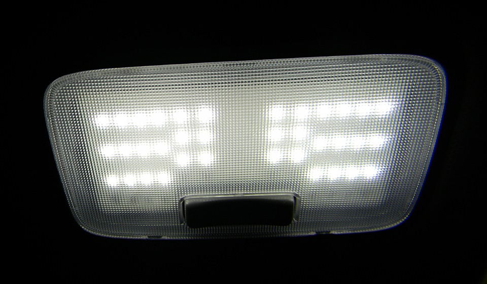

Хочется отметить так же, что как на заведённой, так и заглушенной машине светодиодная люстра не мерцает. После включения зажигания, как и раньше, плафон плавно тухнет полностью. Прибегать к дополнительному резистору в параллель цепи питания было лишним. Собственно, я его и не ставил, но проводники под это дело продумал на всякий случай.
В заключение хотел отметить, что в кромешной темноте при открывании дверей или просто включении задней светодиодной мега люстры, света становится больше чем достаточно.
Получился замечательный «вырви глаз — neither more nor less».
Фонарики, светящиеся в плафоне над водителем и пассажиром вообще ни о чём, их работы не чувствуется вовсе. Об их работе можно судить только, если задрать к ним морду лица. Возможно, следующей светодиодной доработкой, будет устранение лампочек накального типа из этого плафона, т. к. жёлтое и белое свечение ни есть хорошо. Буду делать исключительно холодный белый. Жёлтый свет уже не тот.

А вот по поводу резюка в параллель ты зря не поставил, слабое тление светодиодов будит заметно в положении DOOR.
Резюки под стеклом практически не заметны.
Нет слабого тления ни в одном положении.
Возможно оно возникнет после установки в штурманский плафон светодиодов вместо ламп накаливания.
А так у тебя в передних обычные лампы? Если да, то тогда конечно.
А вот когда у тебя и спереди светодиоды поселятся, то будет слегка подсвечиваться.
А пока у тебя лампы накаливания всё шунтируют.

ну круто конечно, только не говори что они не подсвечиваются во время езды без резистора))
Говорю — не подсвечиваются.
И в записи про это тоже указал отдельно.
Возможно теоретически свечение появится со временем.
Тогда резистор буду ставить.
Как правильно заметили в положении door будут подсвечиваться, и они наверное пока могут и не подсвечиваться так как и тебя в штурманских стоят еще нити накаливания, которые видимо разрежают кондер
