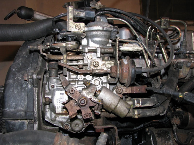

Гуляя по просторам интернета наткунлся на интересную статью с форума галоппероводов по нашему ТНВД и не смог удержаться, чтоб ее не выложить. В этой статье расписаны практически все регулировочные болты и гайки нашего ТНВД. Что на что влияет, и как это влияет. В общем выкладываю (ссылка статьи:www.galloper.ru/forum/viewtopic.php?f=17&t=2175)
ТНВД — ОЧЕНЬ ОТВЕТСТВЕННЫЙ УЗЕЛ И ТРОГАТЬ ЕГО БЕЗ ОСОБОЙ НУЖДЫ ОЧЕНЬ НЕ РЕКОМЕНДУЕТСЯ. РЕГУЛИРОВАТЬ ТНВД НУЖНО НА СТЕНДЕ. Все регулировки ТНВД взаимосвязаны. При чём до безобразия. ТНВД управляет не только подачей топлива, но и углом опережения впрыска. При чём на всех режимах и при любых температурах. Поэтому регулируя одно, можно нарушить всё остальное. Но, бывает, что работой ТНВД доволен и нужно лишь чуть чуть что-то поправить. Если подходить к этому грамотно и осторожно, то кое что сделать можно и самому. И не так уж и мало. Бывает в глубинке и специалиста то не найдёшь. А ехать за многие километры очень не хочется. И ничего страшного, если я начну крутить винты сам. ГЛАВНОЕ, ЗАПОМНИТЬ НА СКОЛЬКО ОБОРОТОВ и КАКОЙ ВИНТ В КАКУЮ СТОРОНУ КРУТИМ. Чтобы можно было вернуть всё назад. Винты крутим хорошей отвёрткой, чтобы не соскакивала. Положение винта запоминаем, а лучше записываем до долей оборота. Крутим только то, о чём имеем представление что это такое и для чего крутим. Если регулировка не устраивает, возращаем всё назад. В этом случае риск разрегулировать минимальный. Основной риск получается в том, что запутаемся на сколько оборотов крутили. Нужно быть внимательным. Покрутил — запиши не ленись. И бумажку сохрани. Может зимой начнутся проблемы из-за сбитых регулировок (или летом). Собирал и собираю информацию по всему Интернету. Тему создал, чтобы услышать ваше мнение, дополнения и замечания. Думаю, со временем из этого поста неплохая инструкция должна получиться, если помогать будете. В топливную аппаратуру лазим довольно редко. Забывается. Инструкция не помешает. Поправляйте, может что-то написал не правильно.
И так :
Вид со стороны левого крыла:
Вид со стороны лобового стекла:
Начинать что-то делать с ТНВД нужно с его промывки. Вот ссылки по промывке ТНВД.

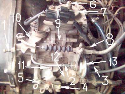

Перед тем, как растраиваться по поводу плохой работы ТНВД нужно обратить внимание на клапан EGR. Клапан перепускает часть отработанных газов на всас. Про то, надо он или не надо писали достаточно. Но попробовать его отглушить нужно — бывает работа двигателя полностью восстанавливается и трогать ТНВД оказывается не надо. Ну а дальше ездить с ним или без каждый решает сам. Я у себя отглушил, а потом и вовсе удалил.
Так же, при изношенном двигателе пробуем трубку вентиляции картера отсоединить от всаса. Отверстие на всасе закрываем пробкой. Иногда после этого двигатель не узнать.

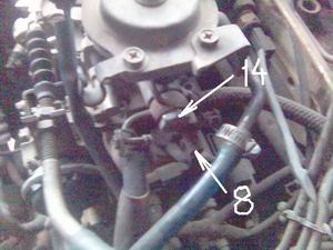

Далее рекомендуется сделать следующее: Откручиваем болт 14. Не теряем 2 медных колечка. Хотя их лучше заменить на новые. Болт стоит на сливе топлива. В нём сбоку есть маааааленькая дырочка. Чтобы в неё не попадал мусор, в болту установлена сеточка. В керосине из сеточки кисточкой вымываем мусор.

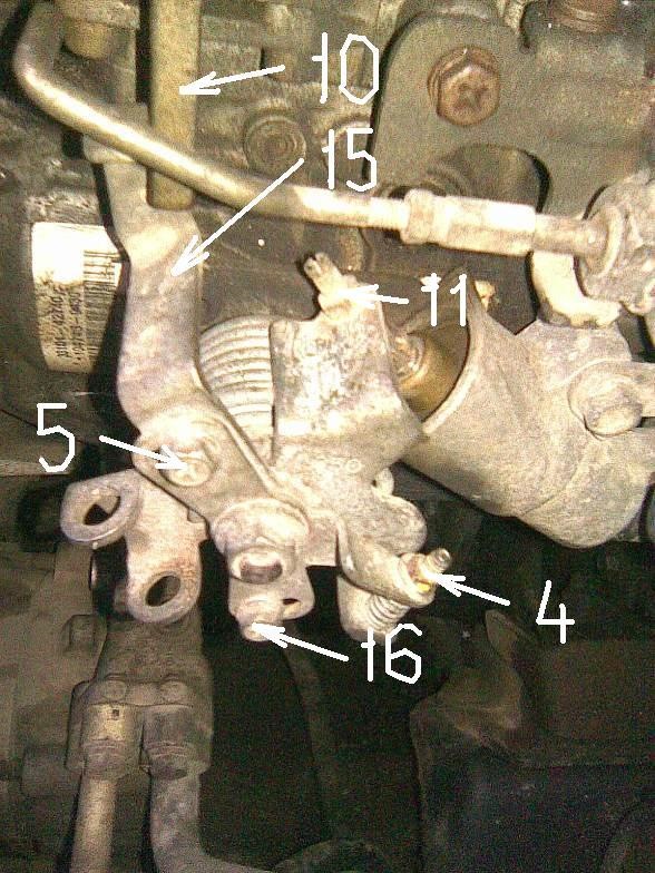

Винт регулировки холостого хода 1. Можно крутить смело и не запоминая на сколько оборотов. Риск что-то разрегулировать минимальный, но не исключено, что из-за сбитых остальных регулировок не получится выставить нужные обороты. (В этом случае везём регулировать ТНВД на стенд). Регулируем на горячем двигателе. Обороты – 750-800 об/мин (первое деление на тахометре 0, второе – 500, третье – 750, четвёртое – 1000). Кондиционер и прочая лабуда макимально всё должно быть отключено. При этом вакуумный регулятор 9 поджимать не должен.
На некоторых ТНВД винт 1 устанавливался не там, где на картинке, а сзади ТНВД. Но нажимает он на этот же рычаг и регулировки такие же.
Регулятор повышенной частоты вращения холостого хода 13 (регулятор быстрого ХХ). При включенном кондиционере, гидротрансформаторе АКПП и т.д., винтами 2 и 3 устанавливаем обороты ХХ 1100 об/мин. Если КПП механическая, до достаточно 900 об/мин. Делаем на горячем двигателе. Регулировка очень простая и запоминать как что было не надо. По правилам муфтой 2 подводим тягу почти вплотную к рычагу при остановленном двигателе (зазор примерно 1 мм), а винтом 3 регулируем обороты . Мембрана в регуляторе 13 бывает рвётся. В этом случае какое-то время можно прекрасно ездить, если увеличить обороты ХХ уже известным винтом 1. Я ездил без этого регулятора, а на новом тнвд его и вообще никогда не было.
Винтом 4 устанавливаем обороты прогрева на холодном двигателе 1200-1500 об/мин. Делать нужно, когда очень холодно, при -20С и ниже после ночи отстоя. Но, крутя винт 4, обязательно запоминаем на сколько оборотов. Если после нашей регулировки двигатель стал хуже заводится в мороз, быстренько возвращаем всё назад. Дождаться -20С трудно. Но уже при +5С регулятор 12 вдвигается настолько, что начинает нажимать на рычаг 10. Поэтому так и делаем. При +5С крутим винт 4 до начала контакта. Обязательно записываем на сколько покрутили, так как несмотря на кажущуюся простоту регулировка довольно серьёзная. . По правилам винтом 11 корректируется момент впрыска на холодном двигателе, а винтом 4 обороты. Самому браться за эту регулировку не стоит. Вряд ли что получится. Тем более, что крутя винт 11 собьём момент впрыска на горячем двигателе.
Винт 6 регулировки бустерного компенсатора 7. Бустерный компенсатор увеличивает дозировку топлива, когда вступает в работу турбина. А точнее, ограничивает подачу топлива, когда наддув недостаточен. Регулировка вряд ли требуется. Сам бустерный компенсатор 7 на разрыв мембраны проверяется просто. Снимаем шланг, надеваем другой, чистый, сосём ртом воздух и затыкаем отверстие языком. Если язык длительное время не отлипает – всё в порядке. Если мембрана порвана, а менять жаба душит (по правилам меняют весь ТНВД! Не знаю, правда ли), то можно ездить довольно неплохо и без него. Нужно только увеличить подачу топлива на максимальных оборотах винтом 8 (об этом ниже). Будет выброс облака дыма при резком нажатии на педаль газа – а дальше всё нормально (топливо пойдёт раньше, чем турбина наберёт обороты). Но полной мощности всё равно не получим, так как винт 8 влияет и на другие режимы работы двигателя и сильно крутить его нельзя.
Винт 9 — винт регулировки максимальных оборотов. Регулировать вряд ли нужно. Нужно проверить, когда педаль выжата до конца, упирается ли рычаг 10 в винт 9. Винт ответственный и крутить его вряд ли стоит. Собственно, если его закручивать, то просто не нажмём газ до конца так, как было раньше. Если рычаг 10 не достаёт до винта 9, то регулируем трос. Это уже просто и описывать не буду. Если по правилам, то при полностью нажатой педали газа обороты на ХХ должны возрасти до 4200. Можно так его и отрегулировать.
Винт 8 — винт максимальной подачи топлива . Винт ЧРЕЗВЫЧАЙНО ответственный. Крутя его можно полностью испоганить всю работу ТНВД. К тому же крутить его надо на доли оборота. К тому же до него трудно добираться. Выкручивая винт, сдвигаем сливное кольцо плунжера вправо, чем уменьшаем подачу топлива. Например, когда турбина не развивает давление, а ездить продолжаем, винт можно немного выкрутить. Исчезнет чёрный дым при большой нагрузке, уменьшится расход топлива, а тянуть двигатель будет всё также одинаково плоховато. При резком нажатии на педаль газа на ХХ из выхлопной трубы должно появиться легкое облачко черного дыма, а дальше выхлоп абсолютно чистый. Это оптимально.
Если был грязный антифриз, мог забиться грязью регулятор 12. В этом случае при прогреве двигателя будут очень долго держаться повышенные обороты. Снимаем трубки с него (потечёт антифриз!) и продуваем его воздухом.

Начальный угол момента впрыска топлива регулируют ослабляя болты крепления ТНВД и поворачивая его. Для данного ТНВД момент впрыска регулируется по инструкции индикатором. Регулировка стандартная и описана в инструкциях широко. Так как двигатель не новый, то угол впрыска делаем немного раньше.
А чтобы вернуть насос на место после прокруток, изначально поставьте тоненьким зубильцем рисочку на ТНВД и кронштейне крепления, капните белой краски и вытрите. Это всегда позволит восстановить всё как было.
Есть ещё один хитрый винт 11. Он стоит на устройстве, которое корректирует угол опережения впрыска на холодном двигателе. Угол впрыска зависит также от положения винта 11. Выкручивая винт получаем более раннюю подачу. Работа устройства осуществляется с помощью цилиндра 12, из которого при нагревании его антифризом, выдвигается шток. При -20С и ниже угол впрыска будет максимально ранним. При нагреве от -20С до +50С угол впрыска становится всё более поздним. Максимально поздний угол получается при +50С и далее не изменяется. Одновременно это устройство при низких температурах увеличивает обороты двигателя. Винтом 11 также можно регулировать начальный угол момента впрыска топлива. Но регулируя угол впрыска, мы собьём его на холодном двигателе. Поэтому пользоваться им можно, только что бы попробовать изменить угол впрыска. Это удобно, так как можно всё сделать, даже не глуша двигатель. Потом всё восстанавливаем и угол впрыска изменяем положением ТНВД.

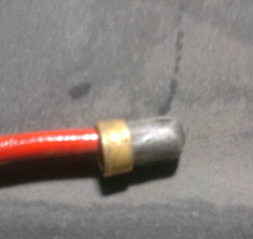

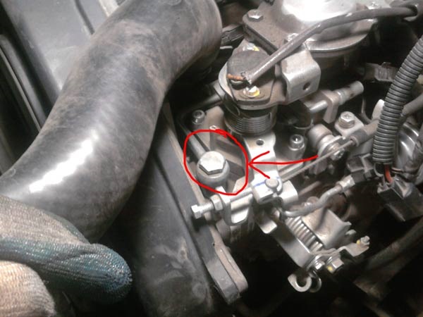

А теперь вот промыл ТНВД. Вскоре появился жуткий подсос воздуха через топливный фильтр (с промывкой не связано). Фильтр заменил в комплекте от Форд Мондео 1,8TD. А он тоже травит. Купил к нему ремкомплект. Всё сделал. Подсоса нигде нет. МАКСИМАЛЬНЫЕ ОБОРОТЫ на холостом ходу упали после этого до 2500. Разгоняешься быстро — а дальше стоп.
Полазив по интернету, нашёл обсуждение на каком-то форуме. Своих фоток я не делал, а похитил 2 фотки оттуда. Я думаю, что они не обидятся, так как там написано, что хотят и для Галлоперов выложить.

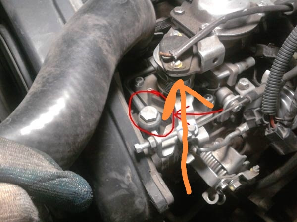

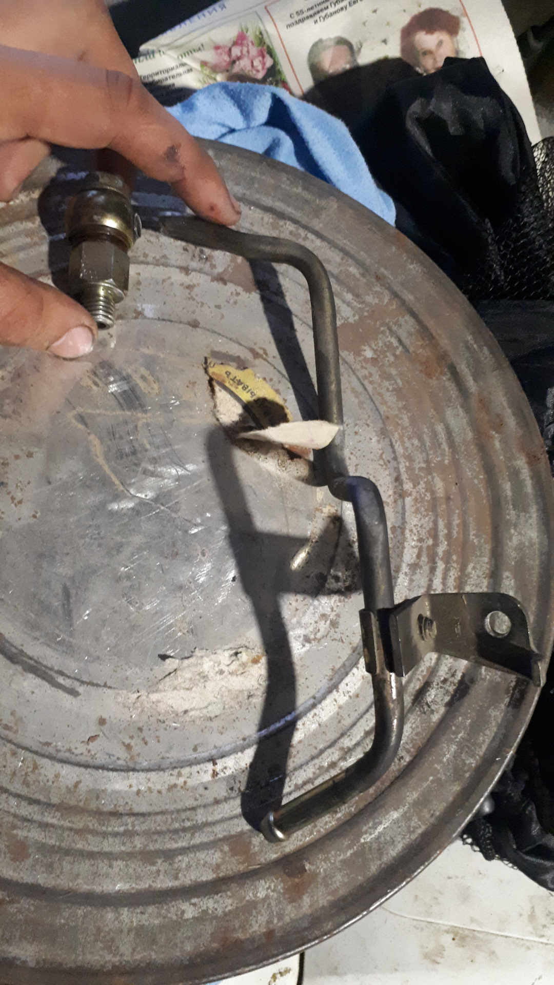

И так. Причина оказалась маленькой-маааааленькой. На входе в ТНВД есть болт. Промываем вокруг всё от грязи. Выкручиваем его:
Не теряем при этом 3 медных колечка. Попутно отвернём хомутик, которым крепится топливоподводящая трубка к ТНВД. Чтобы отвести эту трубку в сторону. Медные колечки отнесём домой, нагреем на газу до красна и сразу же бросим в холодную воду. Они станут мягкими. Ну или купим новые. С новыми желательно тоже выполнить подобную процедуру.
Из отверстия извлекаем пружинку.
В глубине отверстия (см 5 от поверхности) находится маленькая сеточка. Извлечь её можно или палочкой, с намотанной на неё ватой. Или, что лучше, берём многожильный провод, оголяем жилы мм на 7. Разгибаем их. Вставляем внутрь и извлекаем вместе с сеточкой:
Сеточку промываем, продуваем. Фиг она очищается. Поэтому после этого несём её на газ. Немного прокаливаем. И снова промываем, продуваем. Всё — чисто.
Собираем всё на место. Вся процедура делалась у меня под окном во дворе + в квартире. Заняло всё около 20 минут. Поехал. Машину не узнать. Зверь! Кроме всего исчезло постукивание при 3000 об/мин.
Почему от этой сеточки так много зависит? Она стоит на входе в ТНВД. Когда она засоряется, ТНВД начинает подсасывать воздух через свои сальники. На низких оборотах не подсасывает. На высоких разрежение выше и пошёл подсос.
В ТНВД есть центробежный регулятор оборотов. Он находится под верхней крышкой. При прокручивании стартером он держит подачу топлива на максимуме. При работе на ХХ поддерживает обороты. Если двигатель холодный и обороты низкие, подача топлива автоматически увеличивается. Если включаем кондиционер, обороты тоже падают. Регулятор снова увеличивает подачу топлива.
Ну а выглядит это так. Включили кондиционер — обороты чуть-чуть упали ( по тахометру почти не заметно) и двигатель прододжает работать как ни в чем не бывало.
А вакуумный регулятор при включении кондиционера дополнительно повышает обороты. Кондиционер на ХХ начинает холодить немного сильнее… ну и все.

Смотрел схему регулировки с графиками, так там указано что винт 4 должен имень фиксированную длинну выступающей резьбы над гайкой равной 3мм. А регулировка хх делается винтами 5 и 16. Плюс прилагается формула какие должны быть зазоры в зависимости от температуры.
Высокие обороты холодного двигателя убрал отодвинув рычаг 15 ослабив винты 5 и 16. Не знал что это нужно делать винтом 4! На что это повлияло? И нужна ли эта регулировка (пару минут подержать педаль газа на холодную мне не тяжело)?
Думаю теоретически могло повлиять на угол опережения впрыска на холодном двигателе. Но это опять же мое предположение. А сам автомат прогрева интересная штука, вместо того, чтобы держать как ты педаль газа на холодную, он сам меняет количество оборотов. С прогревом они падают.
Штука интересная если правильно отрегулирован! У меня он не корректно работал (при пуске в мороз держал 2000 об, а с отключение свечь накала подпрыгивали до 2200) Есть желание настроить его но пока не нашел однозначной и четкой информации. Кто-то выкидывает графики с зазорами в зависимости от температуры, но к каким конкретно элементам привязывать зазор не понятно (я о винте опережения впрыска).
Лучше верни все как было и винтом 4 подстрой ХХ на холодном двигателе (предварительно отстроив ХХ винтом 1 на прогретом)
