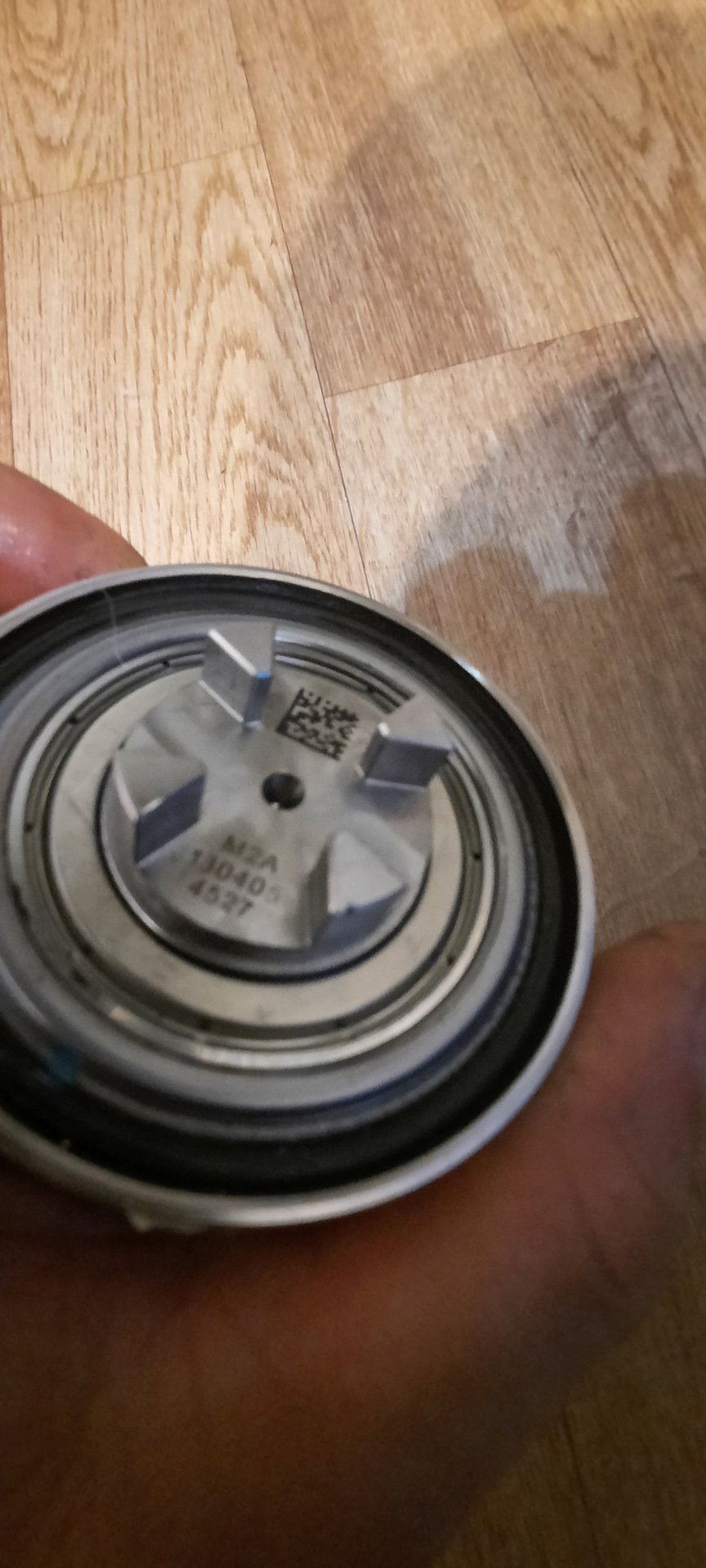

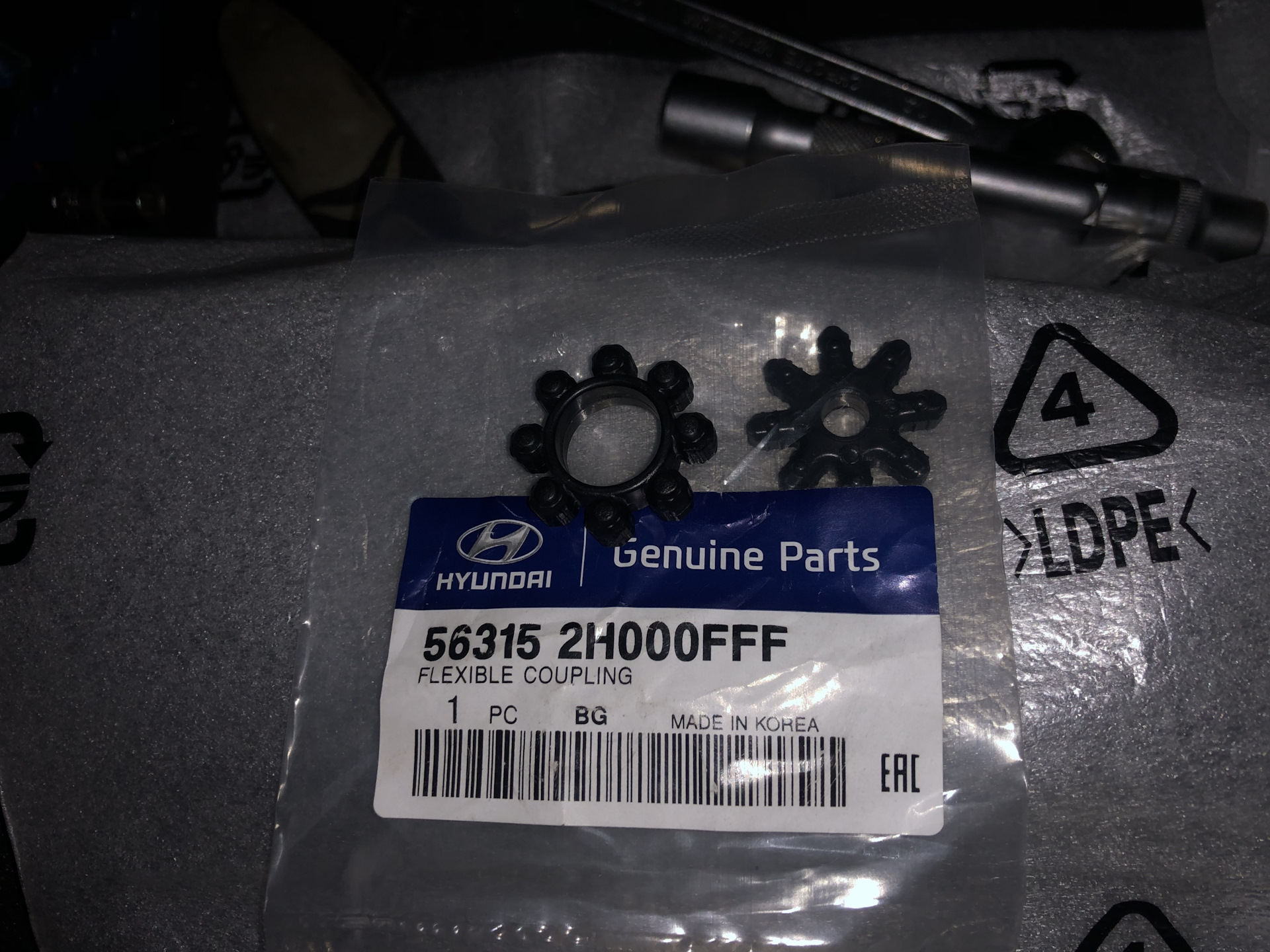

Отделяю мотор от колонки и вижу, что муфта вообще не такая как у всех здесь. Она даже не похожа.
Вал на который муфта одевается больше раз в 5. Да и сама муфта совершенно отличная от той, что куплена.
Подмотал термоусадки под подшипник и собрал. Стук стал на много меньше, но присутствует, как мне кажется именно из-за муфты, которую не удалось заменить.
Товарищи, помогите найти партнамбер нужной муфты, может кто сталкивался с таким?

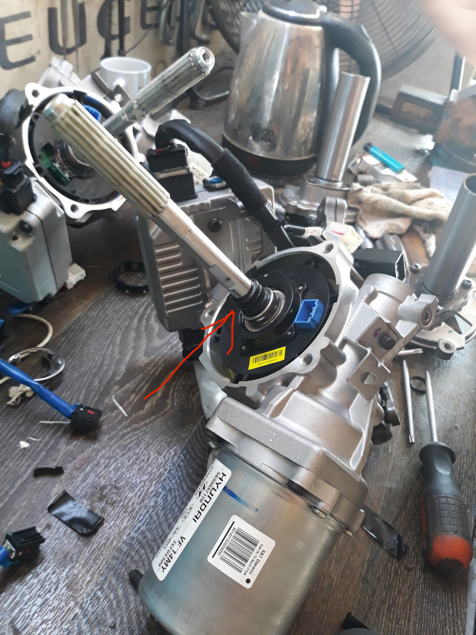

У меня точно такая же ситуация. Подскажи на какой вал нужно термоусадку одеть, а то по фото немного не понятно?
Да там один вал, не промахнешься. Снимешь регулировку вылета руля и увидишь его. У его основания крышка на 3х болтах, открутишь их, стянешь крышку вдоль вала и сразу увидишь и резинку и место куда наматывать. Но наматывать надо столько, чтобы крышка с подшипником садилась обратно очень плотно. Одного слоя термоусадки может и не хватить.
До резинки то я добрался.
Я так понимаю что надеть термоусадку на вал нужно ещё какую-то крышку снять? А нужно рассоединить для этого вал? ну то есть если за руль потянуть там как бы вал из шлицов выходит.
ezzhi777
Фото не моё использую только для вопроса.
Вот на этот вал надо термоусадку одевать ?
Да. На этот.

Так в итоге вы нашли эту муфту на рейстайл или нет, артикул ее имеется?
У нее нет номера по tsb.
Была куплена у китайцев, хотя и на авито уже есть.
Смотри, что есть на AliExpress! Гибкая муфта рулевой колонки для SONATA YF ELANTRA TUCSON I30 AZERA OPTIMA K5 Cadenza Forte Soul K3 CERATO 56315 2K000 FFF за 72,12 руб.
sl.aliexpress.ru/p?key=vnO5tVU
как качество этой втулки у китайцев? Я все это тоже самое прошел, снял разобрал а там не то что я купил, и тоже как то пост об этом выкладывал, но ничего дельного никто не посоветовал…
На авито так же продают муфты на дорест, на рестайлинг я там не нашел… закажу тогда на али…

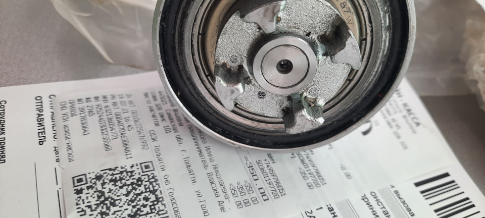

На валу вообще люфтов не осталось. Как на термоусадку корпус сподшипником посадил, так прям монолитно стало.
А сама муфта вся в крошке и капитально болтается в посадочном. С гровером пока подожду, а то потом точить втулку прийдется, как у тебя было…
Привет, у тебя рестайлинг модель колонки (и машина тоже ), поэтому номер муфты здесь неизвестен, так как биллютеня хундай не выпускал по муфте.Поэтому тебе нужно менять сам вал, бюллетень был!
Вот сколько бортовиков пересмотрел, нигде ни слова что валы разные.
Но у меня муфта с явными следами износа. Вроде у китайцев продается от сонаты. Попробую заказать, но ценник конь…

Да нет, звук металлический, но прям из мотора. Я жену за руль посадил, а сам нырнул вниз, при езде гремит из мотора. Я даже рукой за него берусь, при покачивании руля чувствую именно оттуда стук. Там реально муфта болтается очень сильно.

Найти бы тебе вот такую муфту!
Номера там в бюллетени нет случаем? Китайцы 1200 хотят за нее. Думаю напечатать ее на принтере.
Муфты нет!
ezzhi777
Номер через личку мне свой скинь вайбером пришлю биллютень, он не на русском, посмотришь сам, но там i40 почему то нет!

Да вот еще в бортовике моем нет…основной вал колонки (на который термоусадку одеваем) он составной из 2-х частей состоит, может он разбалансироваться и стучать.Проверить его можно на скручивание, берешь 2 газовых ключа и крутить одну часть в одну сторону, другую в другую…без фанатизма, если люфтит, то беда, там уже ничего не сделать…ну по крайней мере я не знаю как 🤷
термоусадку какой диаметр брал?
Если честно не мерил, у меня там ее куча, выбрал которая налезла.
