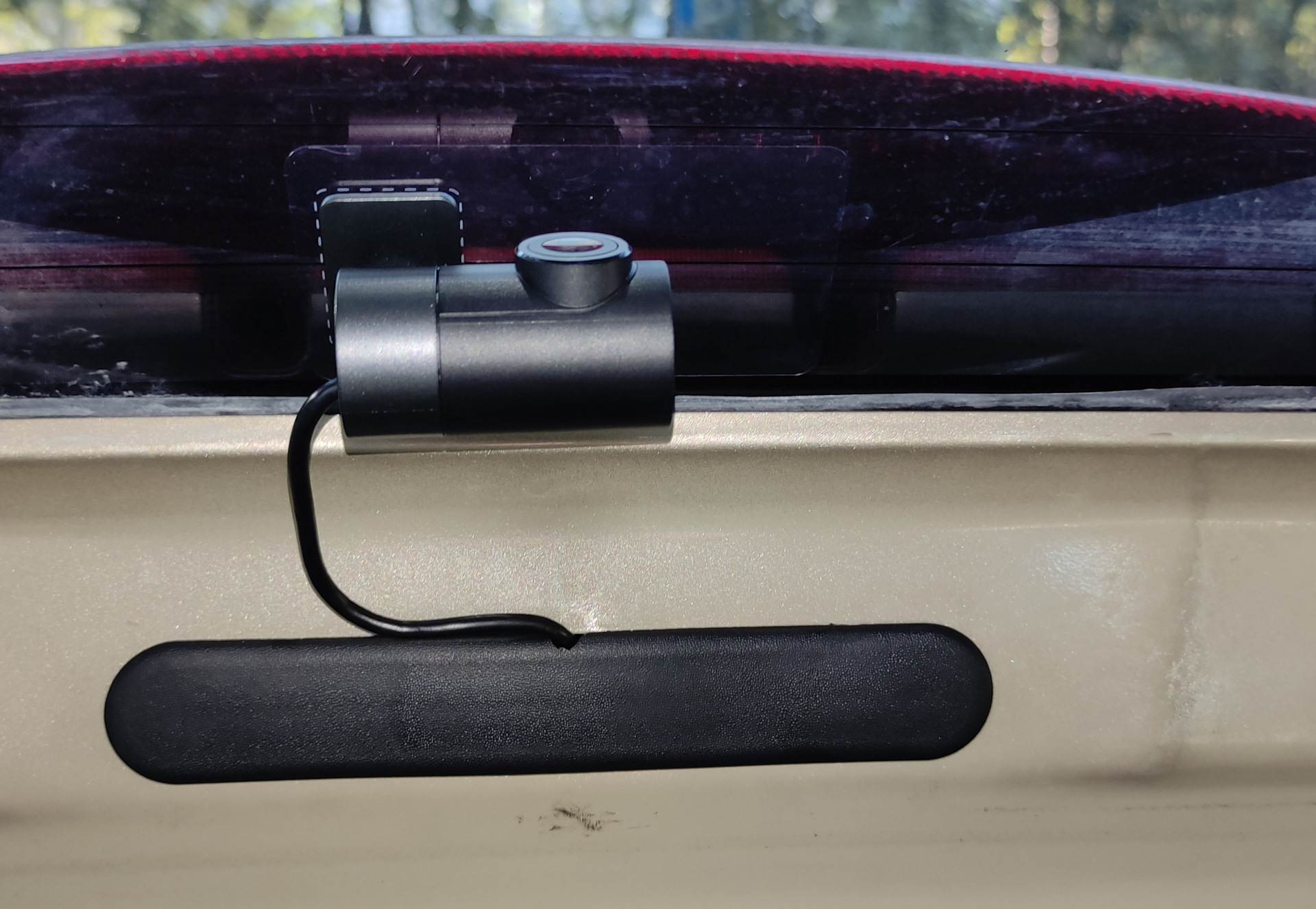

Т.к. у меня стоит спойлер со стопом и нет внутреннего стопа, то место для расположения заднего видеорегистратора расположено идеально.

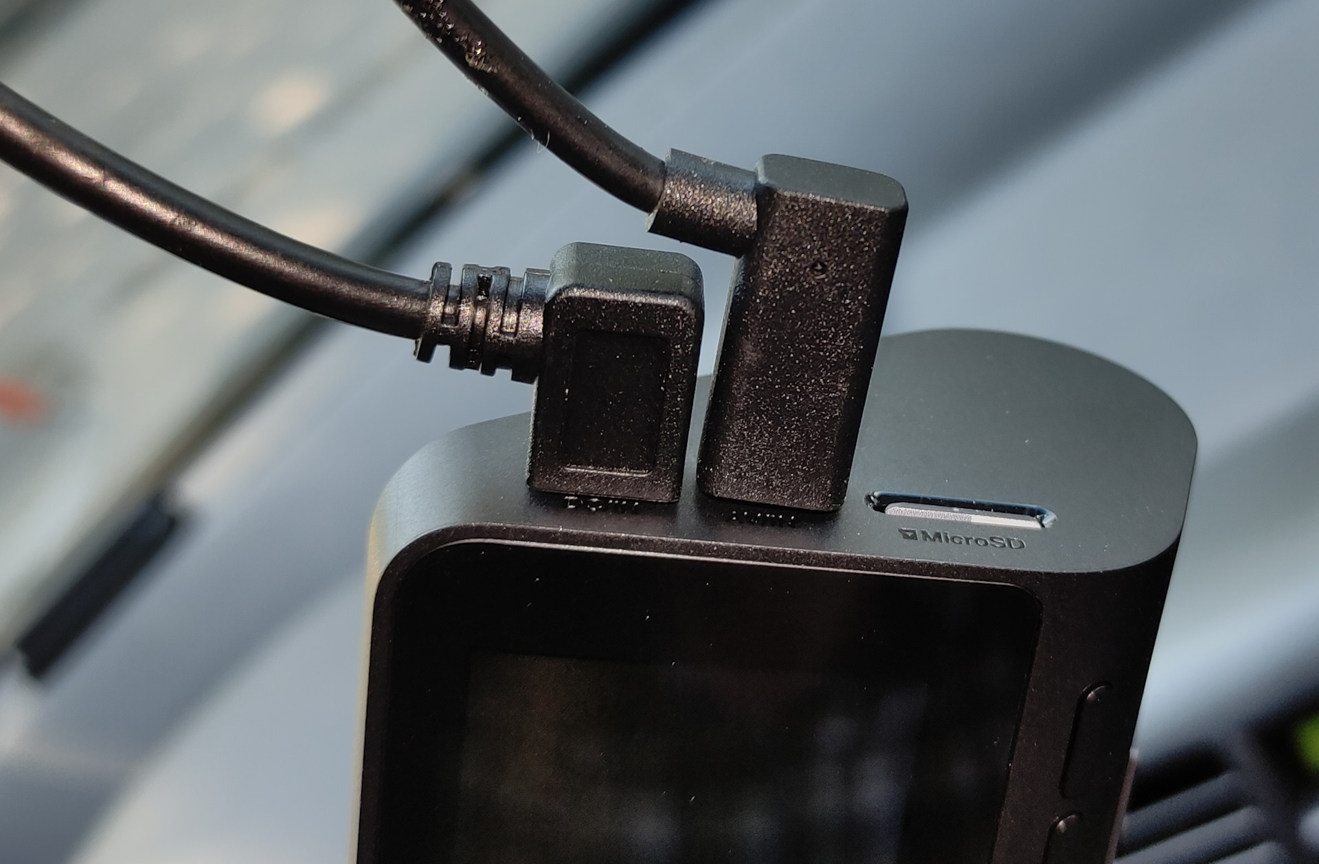

Провод протащил над потолком и подключил к основному регистратору

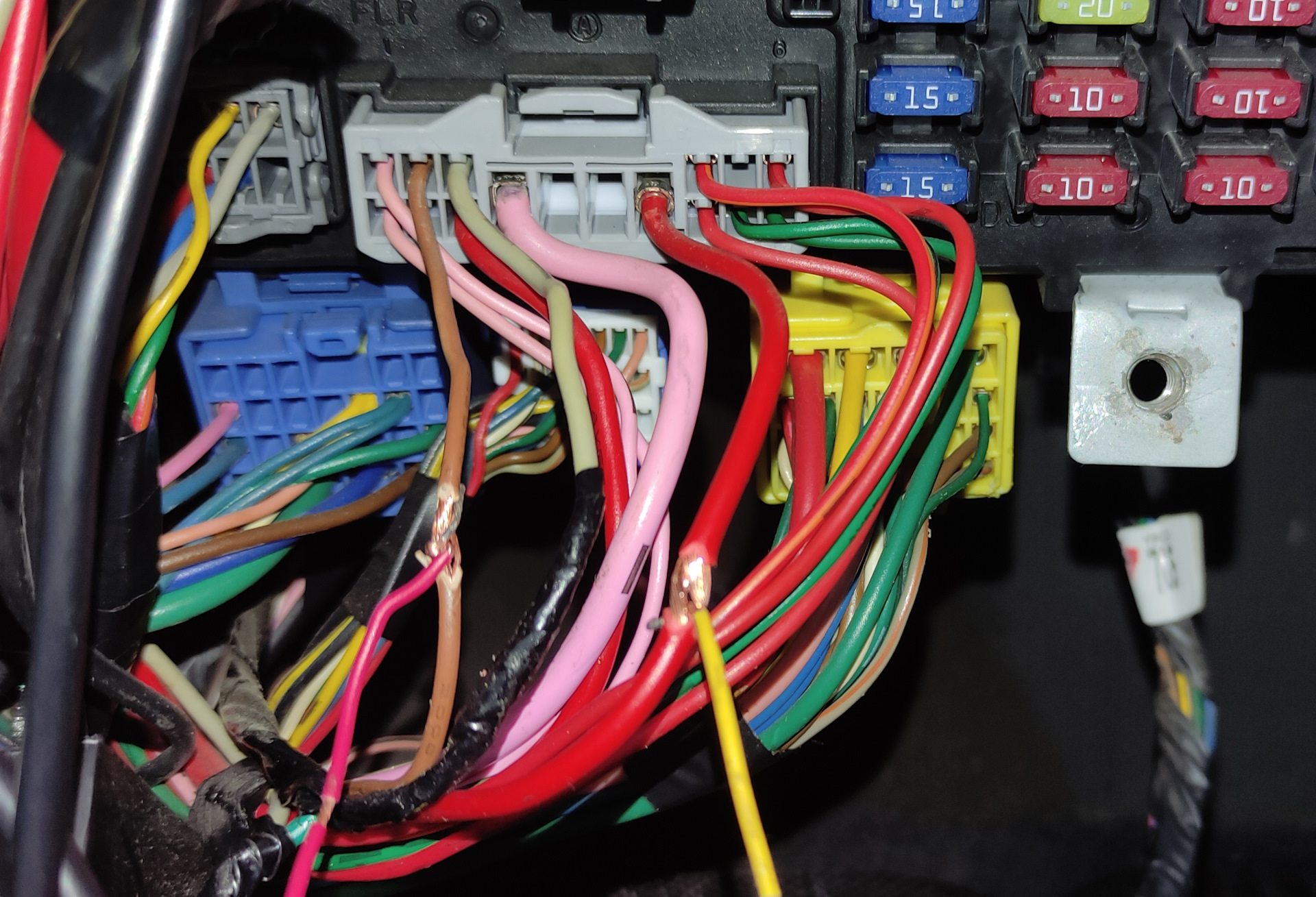

Адаптер питания подцепил в ногах у водителя (на фото видны желтый и красный провод)

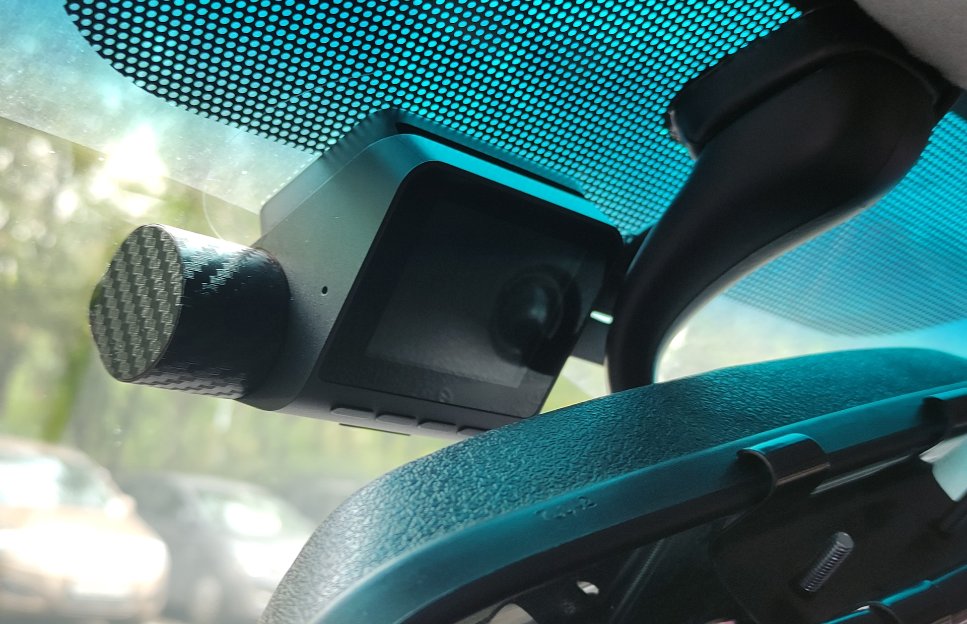

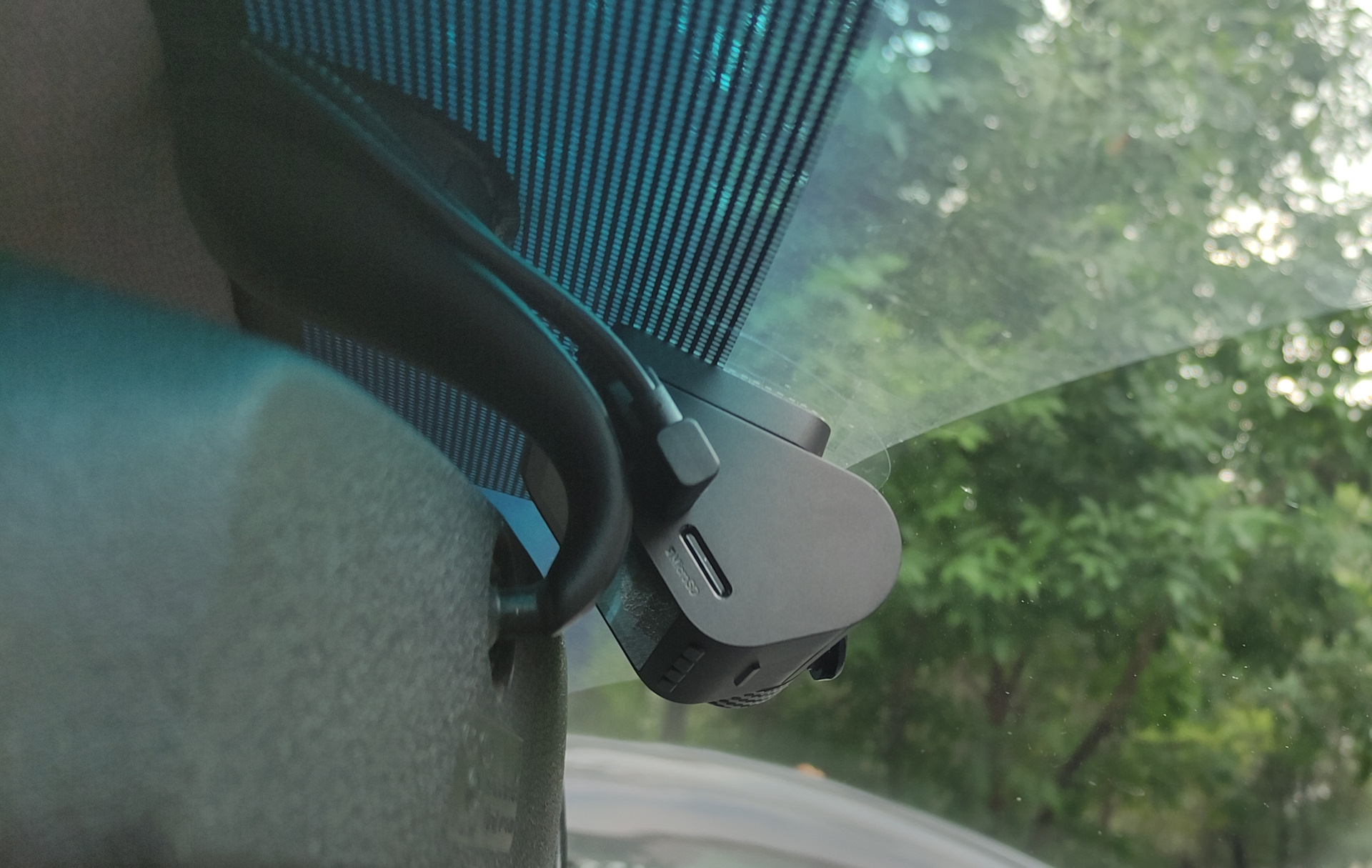

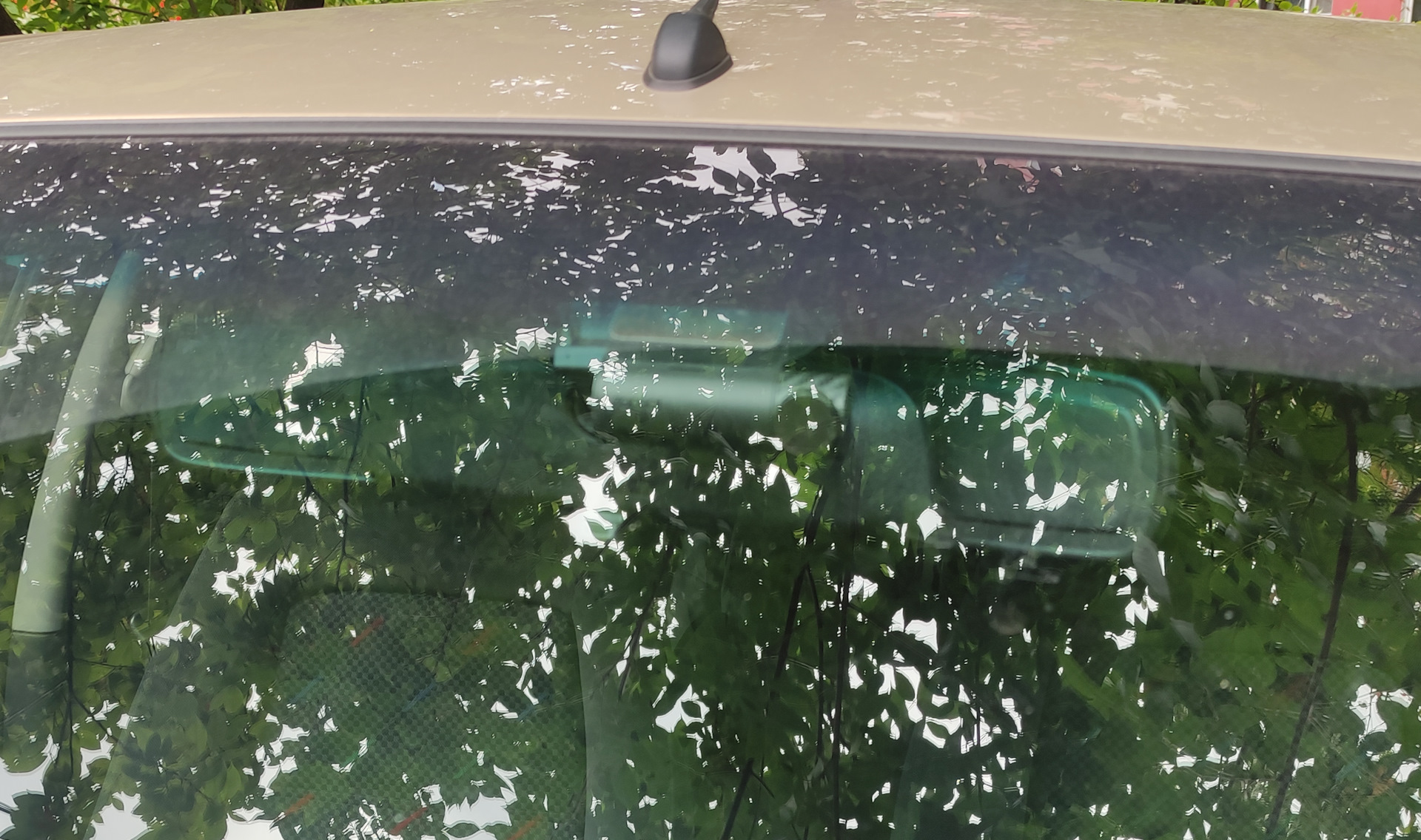

Регистратор идеально влез за зеркалом заднего вида, провода уходят ровно за его ножкой.
Я обклеил серебристую часть пленкой под карбон, поляризационный фильтр покрасил в черный цвет, чтобы было меньше видно с улицы, но все равно снаружи его видно :(

здравствуйте. у меня все точно как у вас, но задняя камера снимает лево на право… не подскажите, как исправить?
Перекусить перемычку на камере, которая отвечает за зеркаленье
А у вас есть инфа, где и что перекусывать? И как разобрать камеру?
Перемычки если они есть, то выведены наружу, если их нет, то Вы купили переднюю камеру и отзеркалить можно только в настройках магнитолы, если такие есть.

Здравствуйте, спасибо за пост, сделал все аналогично, подскажите пожалуйста касательно парковочного режима, что должно произойти с автомобилем чтоб он начал записывать видео? Я выбрал высокую чувствительность, подождал 6мин, так как регистратор говорит, что включит парковочных режим спустя 5мин как я глушу автомобиль, после этого я шатаю автомобиль за рейлинги, а он не просыпается и не записывает видео, бью ногами по колесам, хлопаю дверью — тоже спит, сажусь в машину и бью пальцами непосредственно по регистратору, только тогда он просыпается и начинает что-то писать, у всех так или это только у меня — брак? (подключил штатной сети АСС к 31 -розетка багажника и "+" к 11 — резерв). Перед этим обновил прошивку к версии 1.0.10ww
Если регистратор говорит про парковочный режим, значит подключено правильно. При тряске корпуса регистратора он должен ожить и начать запись. У меня от хлопка дверью оживает.
Тоже. А вот при просто стоящей машине на парковке, не работает
Так и задумано иначе он будет высаживать АКБ.
Как тогда наблюдение работает?
По датчику удара.
У меня не работает никак
Адаптер, описанный в теме стоит? У меня постоянно сообщает о новых видео в парковочном режиме, связанных с хлопками дверью.
Хлопки да, дверью. А вот качания авто и всевозможные другие попытки, ничего не пишет
