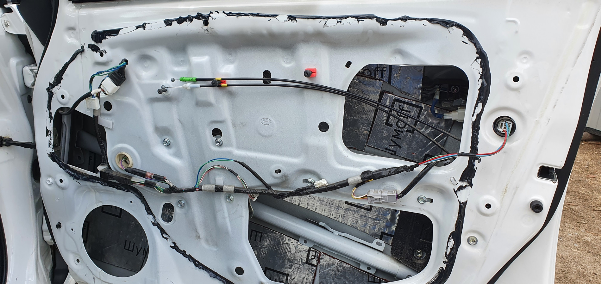

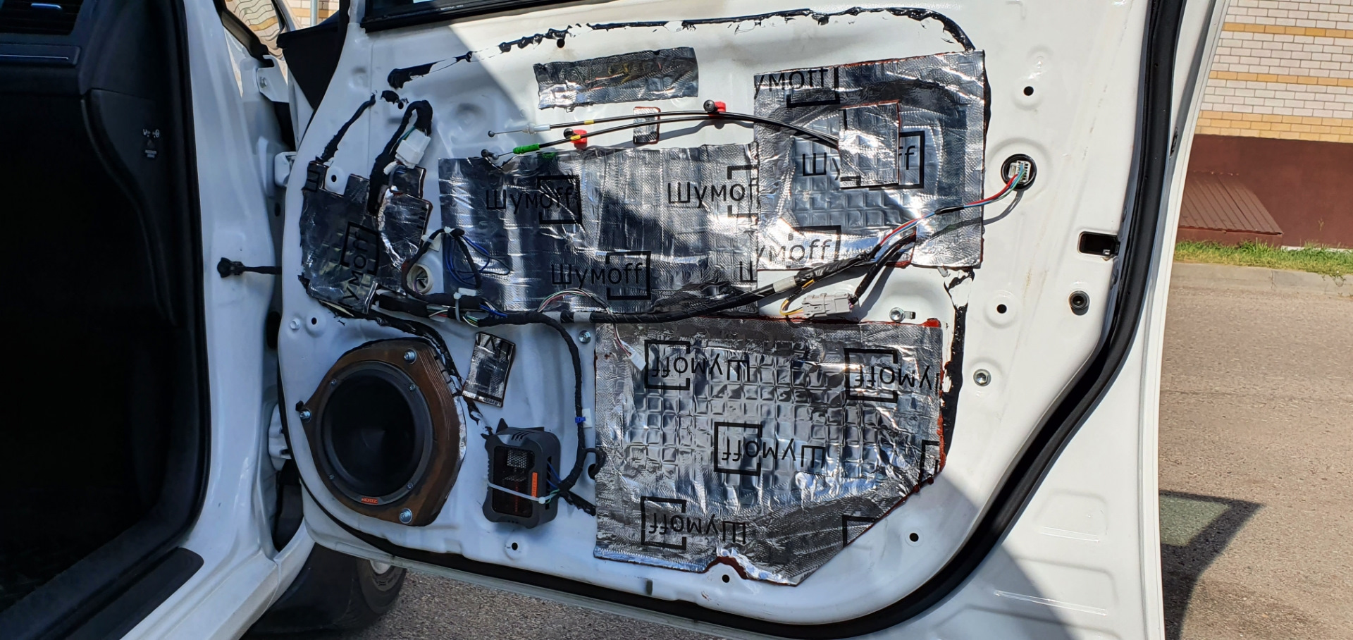

Настало время качественного звука. Первым делом была сделана шумовиброизоляция дверей. Передние двери закатал Шумофф mix F 4мм многослойный вибра 4мм. Тяжеловатая конечно. Внутренний металл двери в планах переделать щитами из эпоксидки так как они думаю будут легче. Тяжеловатая передняя дверь получилась.

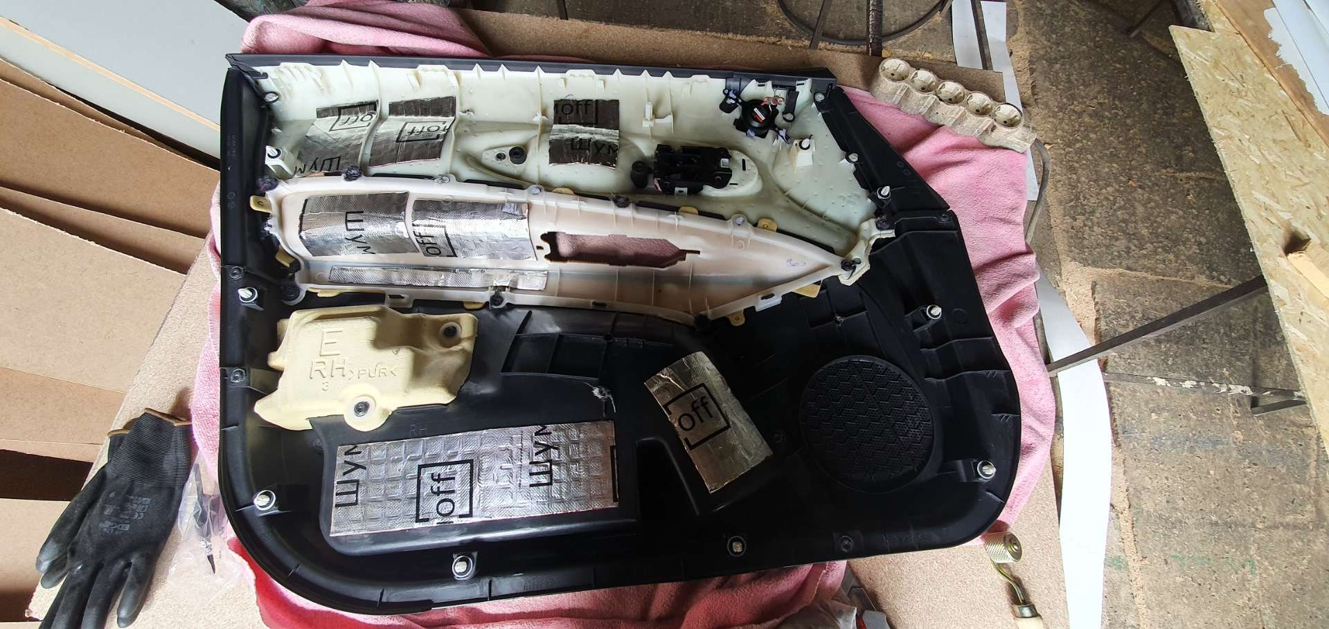

На пластик тоже не много вибры и поролоновую волняшку.
Из фанеры 24 мм вырезал проставки под динамики и промазал защитной пропиткой. Под поставками так же прикатал вибру 2мм.Акустика была выбрана Hertz MPK 165P.3. Твитеры закрепил на термоклей с крепежом из комплекта.

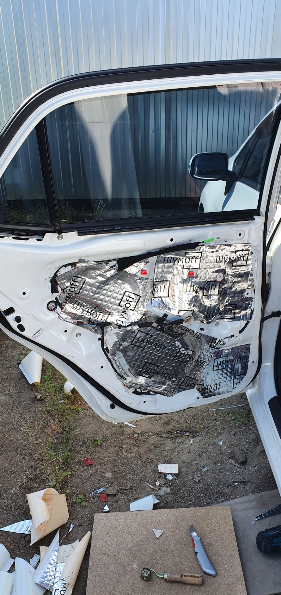

Задние двери прикатал снаружи шумофф м2 внутри полегче шумофф L2 .

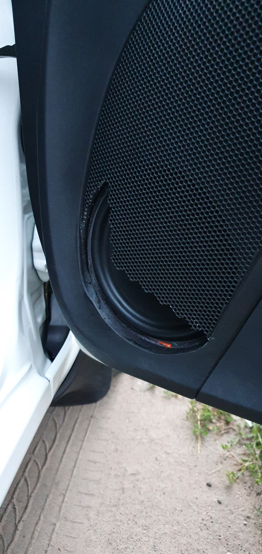

В общем есть много нюансов. Кроссовер установленный как на фото пришлось перемещать ближе к динамику так как обшивка не вставала. Обшивка закрывающая динамик убиралась в подвес динамика и при прослушивании музыки было слышно дребезжание. Либо нужно было делать проставку динамика меньшей толщины, тогда динамик углубился бы в дверь. Не всегда есть возможность заниматься машиной, по этому временно порезал пластик.
Конечно буду переделывать. Либо сетка и либо грили по размеру отверстия динамика. Обычные грили не встают так как плоскость обшивки не ровная.

В общем какие перемены и ощущения от проделанной работы. Двери естественно стали тяжелее и тише. Акустика конечно качественная басистая. Появилась музыкальная сцена, деятельность, а ни как раньше что то играло из дверей. Ещё думаю подразомнеться и будет вообще отлично. Результатом очень доволен впереди ещё много планов и работы.

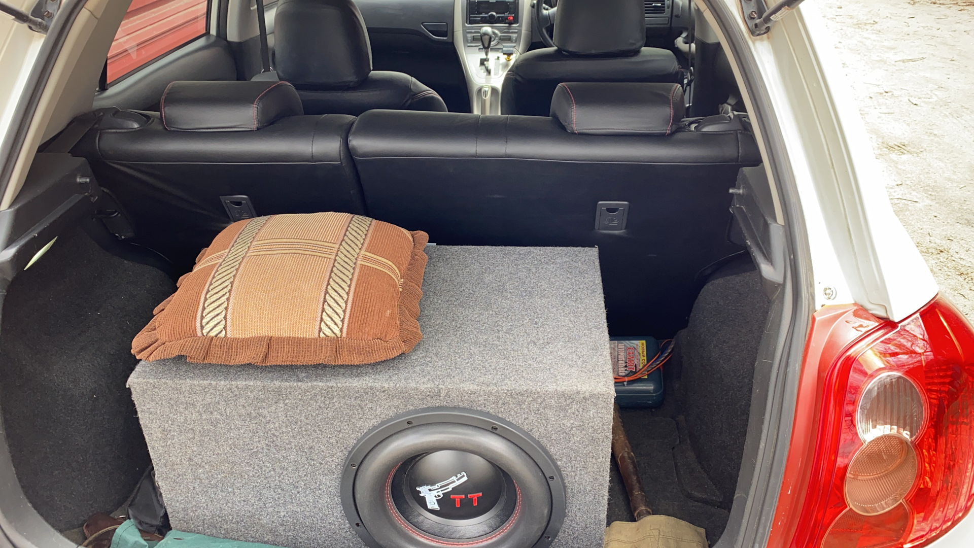

Норм все в багажнике 🤣🤣🤣
Izubr112
Андрюха, тебе просто багажник не нужен😁😁😁
Спасибо узнаю.
4мм жестко конечно, я 2шкой делал, этого вполне достаточно чтобы убрать резонанс с металла, позже буду остальные слои доделывать, чтобы все по качеству было, смотрю у тебя из за подиума пришлось пластмасс уродовать, жалко конечно.Я пока не стал динамики перекидывать, у меня 20ки мидбасы лежат(2х полоска), докоплю и третью полосу воткну, а саб не хочу, багажник нужен полноценный, я себе матрац с ПВХ заказал по форме машины чтобы если что на природе балдеть))буфер это пылесборник))нет ну если ты конечно на соревы по звуку поедешь то конечно лучше ставить, а так стояла у меня эта коробка, ничего хорошего)только место занимала)
Да тоже думал сначала 2мм сделать. Почитал, посмотрел видео решил 4мм сделать. Жёстко и наверняка. Пластик да конечно жалко, это времено переделаю либо сеткой либо гриили. Саб буду скорей всего стелс делать. Багажник маленький нужно пространство. Сначала в коробе хочу купить попробовать. На соревнования не собираюсь так для себя хочу хороший звук.
Ну мне кажется стэлсы уместнее будут, у нас тут на драйве парень с Москвы Максим, у него аура заряженная по всем параметрам, вот он мутил себе стэлсы, ему точно как он говорит багажник не нужен)))auristyle,найди его, там есть бж по переделкам, может чего полезного найдёшь, можешь ему написать, он парняга такой толковый, чего глядишь и подскажет по существу)🤝
