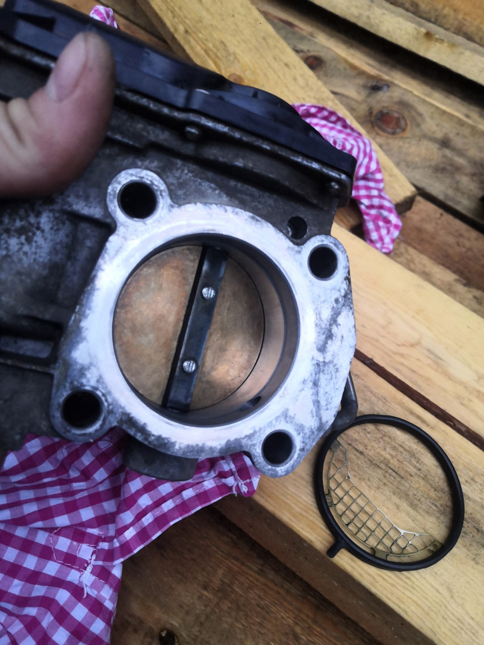

2. В свободное время почистил дроссель, так как никогда туда нелазил, после пришлось адаптировать по советам из форума, впринципе информации куча
