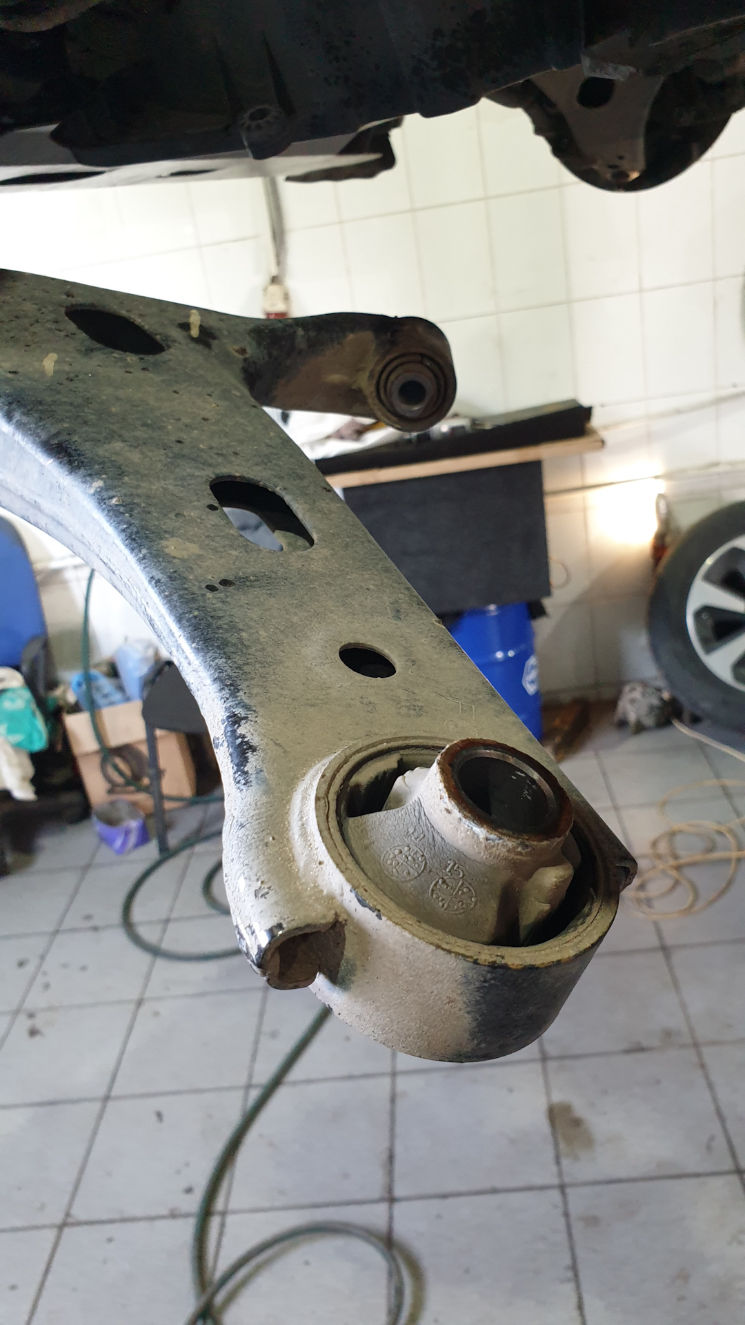

Всем привет!
Запись скорее для истории.

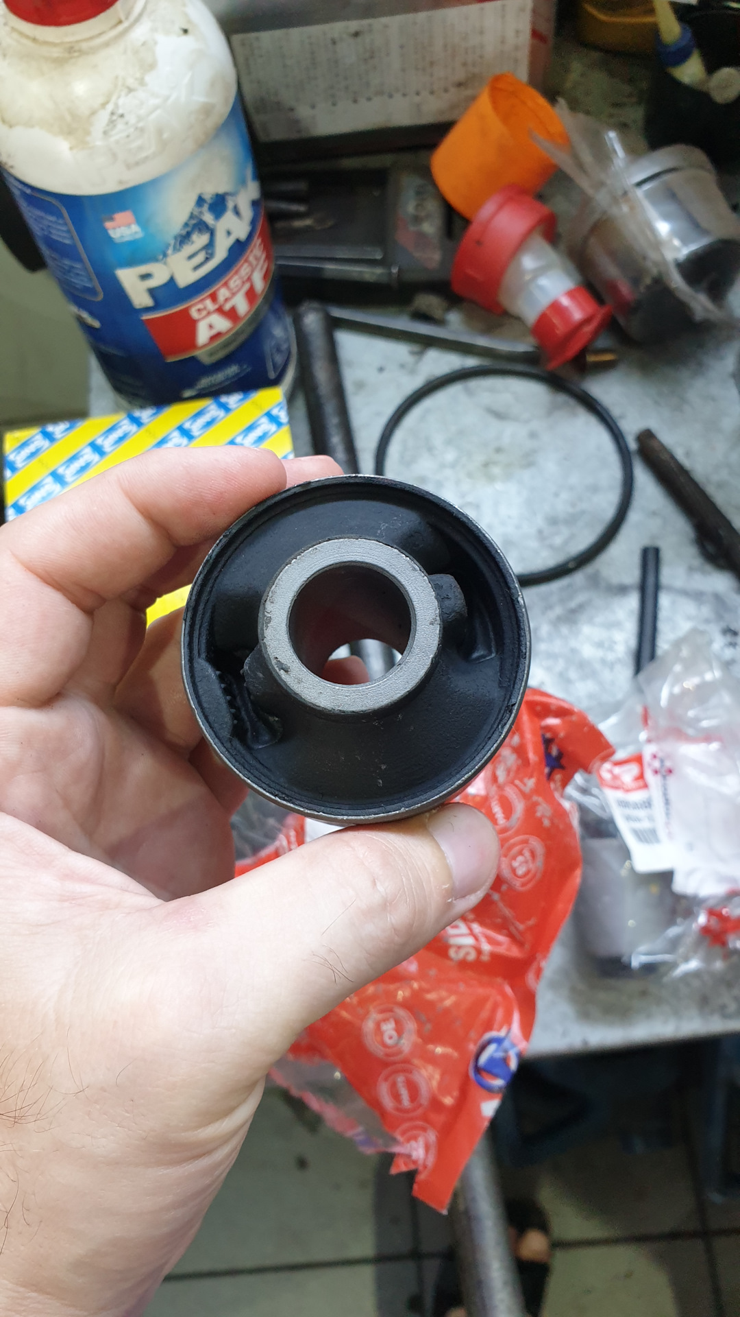

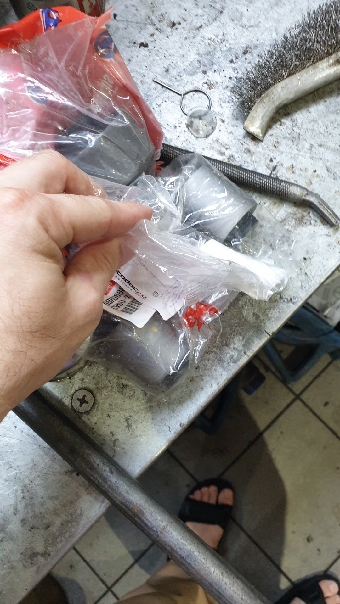

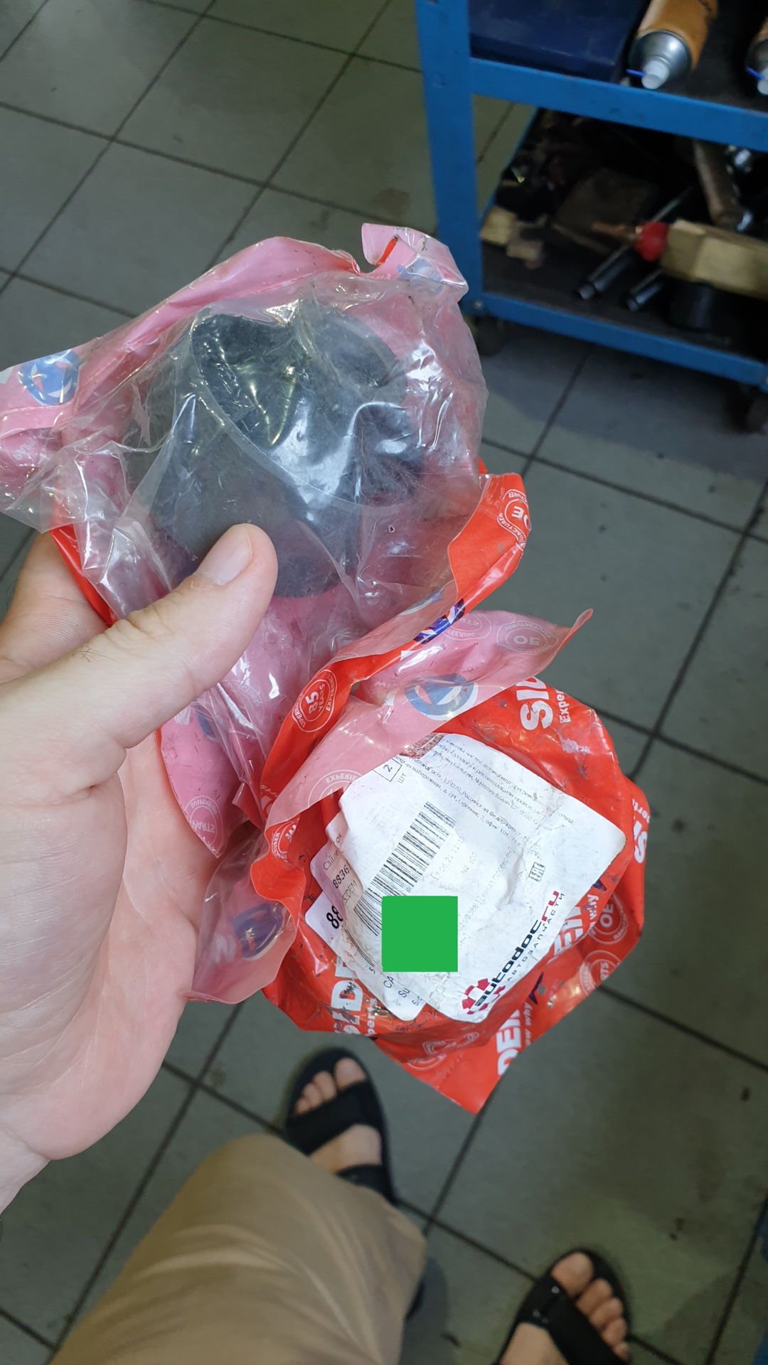

Поменял сайленты в передних рычагах, арт:
883610 SIDEM
CVSU2 CTR
Так же заменил ремень, на: 6PK1955 DAYCO
Ну и в довесок ко всему, заменил подшипник муфты кондиционера на 32BG55202DLCS Nachi. Вот с ним был настоящий квест, не совсем понятно, почему крупные агрегаторы типа: Автодок, Эмекс и т.д. не возят их.
В планах замена фильтра вариатора и замена масла.
Всем удачи и здоровья!

Как Sidem поживают? Много прошли уже?
Живые, по пробегу не скажу. Мало накатал за год, может 10 тыс км.
