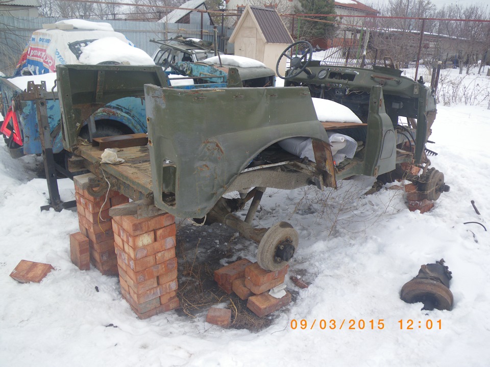

В апреле 2 гонки подряд с разрывом в 2 недели. Так как в прошлом году я задрался таскать Бегемота на якоре таскать решили с Деном не экспериментировать с этим Максисом. А снять с Митяя 35-е Симаки и обуть в них Бегемота. Симаки в глине в отличие от Максиса гребут. Так сказать помощь одного УАЗика другому УАЗику. ;) Я бы сказал гуманитарная помощь. :))))
Привезли, поставили рядом. Максис 37х13.5, Симак 35х12.5. В высоту не сильно то они отличаются. По ширине да. Решили пойти на крайние меры. Проредить его малясь. Ден Максис уже резал, так что опыт есть. :)))
В общем готовимся к мероприятию. :)

Да я читал на горе про обрезку, скинет 500 кг попрет значительно веселее
Надеюсь. :)
Дим а у него длинная рулевая тяга вогнутая чтили?
Угу, сами гнули. Там кастор изменен, чтоб рулилось. В результате тяга "напоролась" на рессору. Гнули и обваривали. :)
Слушай а у меня эта тяга где то в сантиметре от рессоры, может у меня тоже кастор пытались делать?
Или рессоры просели. :)
рессоры оч бодрые! на вид как новые)
Если меняли кастор, то у тебя на фланце должны быть заварены старые отверстия и просверлены новые. Смотри. Иначе никак.
на фланце моста? где кулак крепится?
Естественно. Кулак то нужно довернуть. А как по другому. Варианта два:
1. Клиновидная проставка под рессору. Но тогда бы ты ее видел.
2. Новые отверстия.
проставки нету 100%. надо отверстия глянуть
Ну я так и подумал. :)
