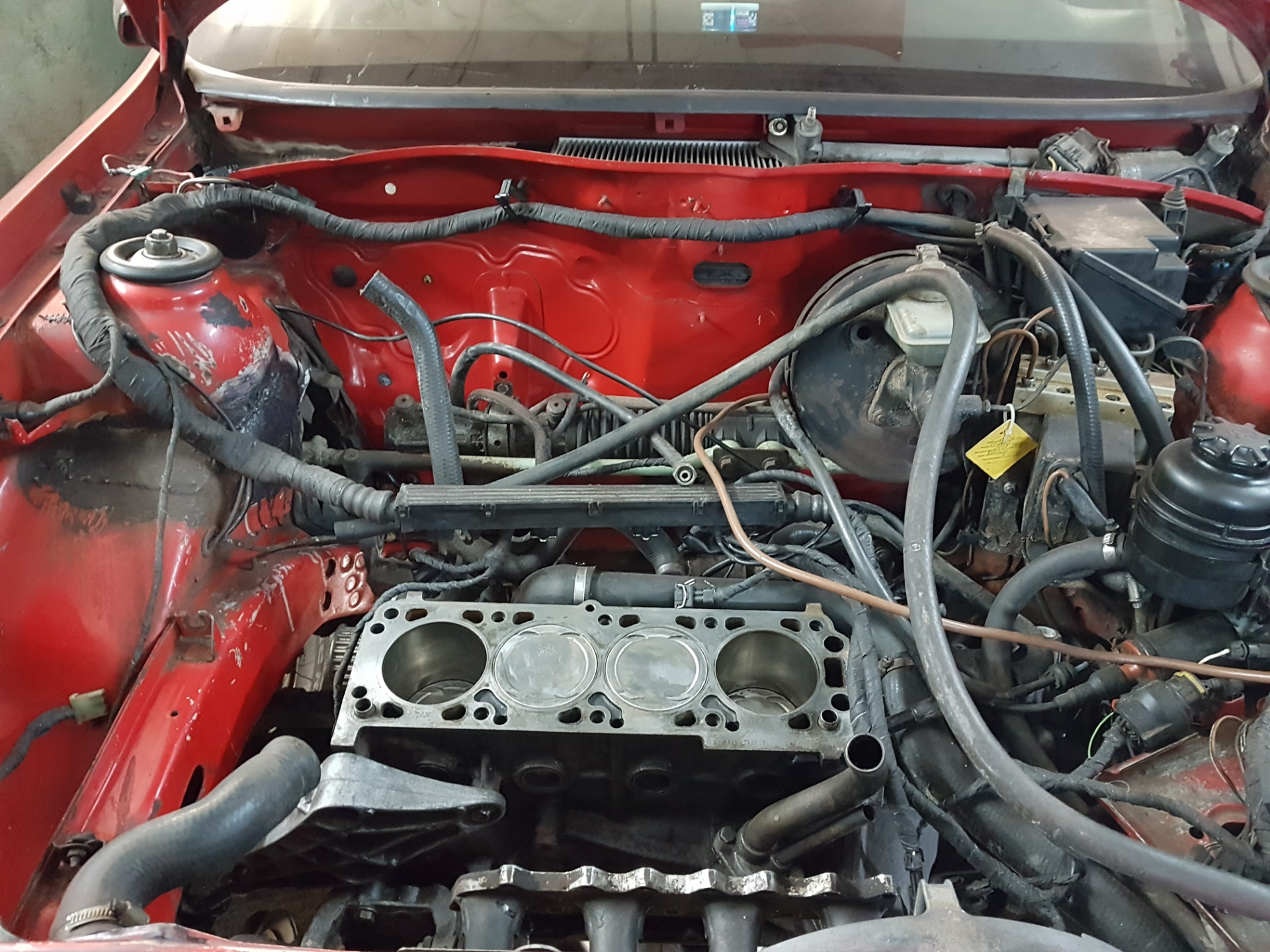

Так как мы доставали поршни, чтобы посмотреть в каком они состоянии, то решили почистить посадочные места под кольца. Замачивали их в бензине, особо толку это не даёт, скорее чтобы они не поржавели пока находятся вне мотора. Троху нагара было, его благополучно вычистили. Плоскость блока промерили специальной линейкой, всё чётко. И самой спокойно будет🤗
Сняли поддон и отвезли его к токарю. Он сделал новую резьбу и новую пробку под шестигранник. Теперь замена масла будет доставлять только удовольствие, а не мучения по герметизации старой пробки🙈 Потому что когда-то кто-то меняя масло зажал пробку трубой походу и сорвал резьбу)
По запчастям для низа было куплено:
1. Вкладыши шатунные KOLBENSCHMIDT 77268600 32.88р
2. Болты ГБЦ 21.66р
3. Колечко уплотнительное под ДПКВ
4. Прокладка ГБЦ VICTOR REINZ 612823510 36р
5. Прокладка поддона с отражателем VICTOR REINZ 713196500 47.46р
6. Помпа METELLI 240409 54.92р
7. Прокладка термостата к блоку GM 90280153 11.64р

Прокладка термостата. (корпуса) C20XE, C20LET
90280153
Есть у вас в продаже ?
Нет
Ох эта прокладка гбц от рейнз(, разочаровался я в рейнзе, ерлинг как то больше заходит
Хз хз, незнаю. Мне плохого ничего не говорили, да и плоскости отшлифованы, я думаю будет норм всё
