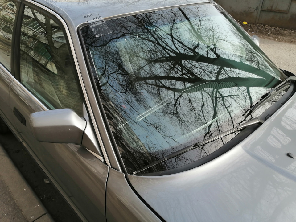

Ребята, очень прошу вашей помощи в спб. Я уже перерыл барахолки и не нашел даже аналогов клипс (креплений молдинга лобового стекла) их нужно 16штук. В сервисе по замене стекол сказали что в 90% клипсы срезаются и обламываются. Может быть кто то подскажет магазин или разборку?

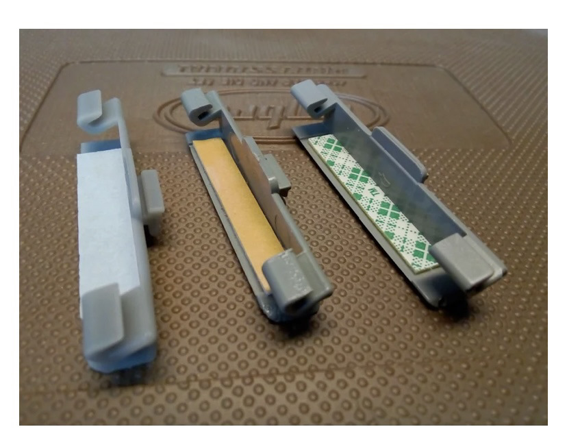

2426AKCS1G набор из 16 клипс от PILKINGTON, выглядят они как на фотке справа.

51318177850
По оригиналу ещё 6 штук снизу таких идёт. 51 31 1 948 155

Эти клипсы или заказывать оригинал, и лучше всего к ним новый оригинальный молдинг (стоит космос), или второй вариант — без них вклеить лобовое с "универсальной" резинкой. Делал так себе на е34, выглядело и работало нормально. Можно еще оставить ориг молдинг, посадив его на герметик.

Сегодня куплю б/у молдинги и поеду менять старый на новый, мне сказали они срезаются вместе с клипсами. Ну в питере я не нашел ничего, аналогов тоже. Будем клеить либо на бу молдинги либо на "универсальную" резинку

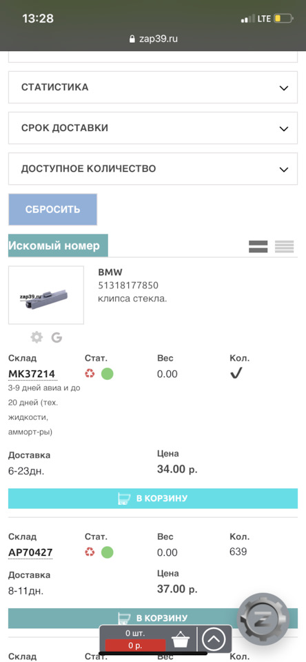

70р ориг на экзисте
offkor
34 руб ориг, но это наш местный сайт
Везде доставка видишь. У меня уже машина стоит на замене. Мне на учет нужно встать. В дальнейшем закажу оригинал и переклею. Сейчас уж посажу на герметик…
А что за универсальная резинка
У меня молдинги лобового все потрескались, короче живого места нет
Поэтому я так понимаю, клипсы нужны доя молдингов, а молдинги я не ставлю и нужна просто универсальная резинка
Что за резинка такая и как её ставить?
У тех, кто меняет стекла, есть различные универсальные резинки. Продаются они метражом. Стоят недорого. Работало все отлично, не свистело, не текло ничего.
На 34 универсальных резинок нет. В нашем регионе, по крайней мере, ни в одной мастерской по вклейке что-то подобное подобрать нереально. Т.к. верхние углы не плавные. Да, ставят некоторые универсальные, но выглядит это ужасно и правильно он не работает. Потому что на резинках нет дождевых канавок по определению в отличие от заводской комбинированной конструкции. Если в Вашем случае был какой-то особенный универсальный молдинг, который удачно сел и работал — просьба поделитесь фото, вопрос не праздный, это будет очень полезно всей конфе.
rustfree
rustfree

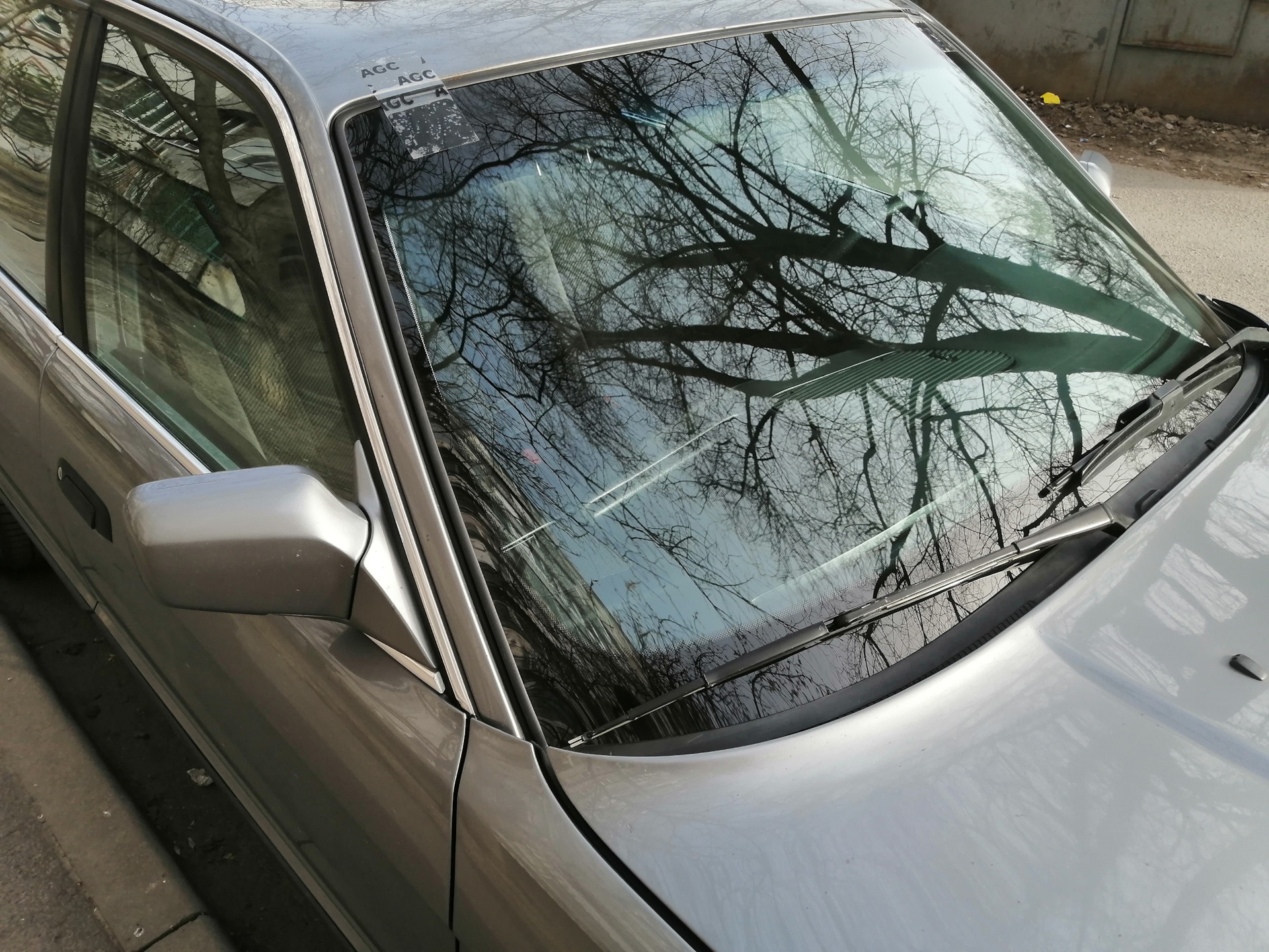

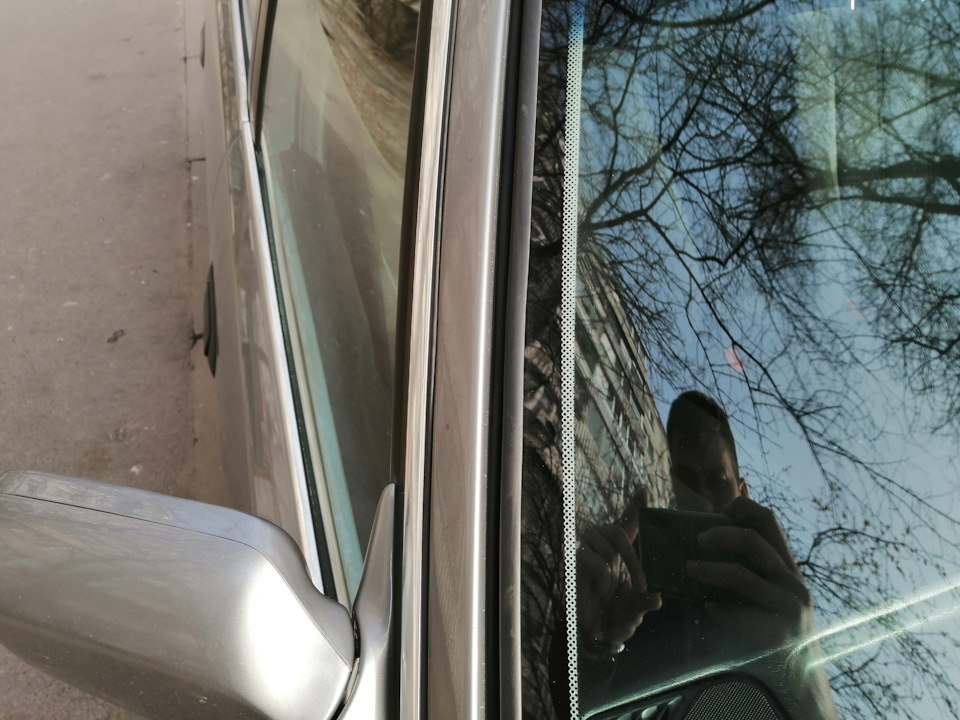

Отправил фото. Проблем с отведением воды не наблюдалось, в дождь ездил, все ОК. Эстетически тоже вполне себе неплохо.
Да, выглядит действительно неплохо. Артикул бы узнать данного молдинга, что видимо будет проблематично.
В конторе, где я менял лобовое, огромное количество этих резинок, мы вместе с мастером выбирали наиболее подходящую. Артикул не знаю, конечно.

Я там ниже фото прислал, как выглядит.
Ого, я думал это молдинг так выглядит новый)
