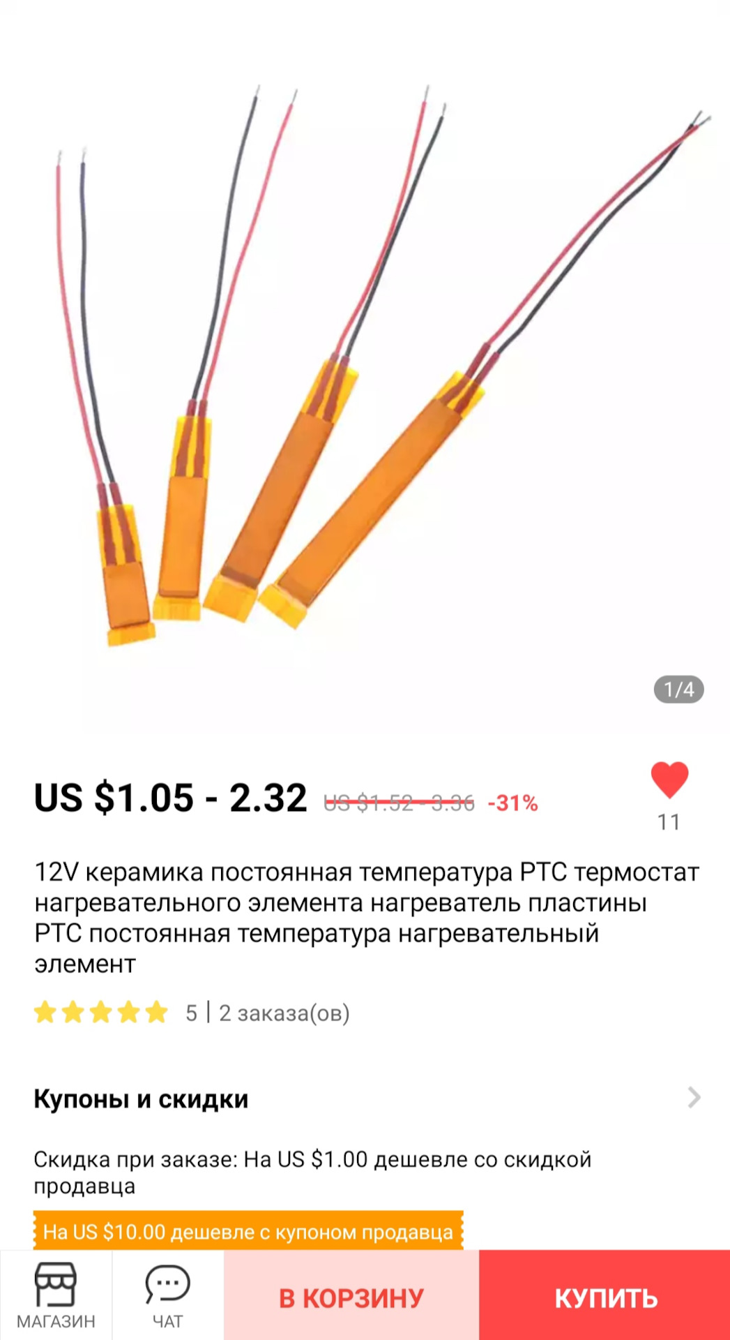

Термостат KSD301 на 5 гр(на 7 гр нет таких, есть ещё 0 и 10 гр) и PTC нагреватели 12 В 15*25 мм. Для ремонта нужен один термостат и два нагревателя. Термостат встаёт как родной, только нужно убрать пластину крепления и загнуть контакты(нужной конфигурации без пластины и контактами перпендикулярно, на 5 гр не нашел). Нагреватели просто положил под и над пластиной. Провода запаял согласно схеме, плюс на медную пластину, минус на термостат. Максимальный ток через один китайский нагреватель 3 А(через два соответственно 6А) по мере нагрева уменьшается. Если эта система по какой либо причине откажется работать, сделаю внешний нагреватель на основе такого же термостата и какой нибудь нагревательной ленты, коих у китайцев предостаточно. Поскольку у меня есть дополнительный топливный фильтр возле мотора, на время ремонта переключил трубки в обход штатного фильтра, там всё на быстросьемах, единственное открутить один болт крепления бака и вывести патрубки. Но как то мне не понравилось без подкачивающего насоса. Система воздушилась и запуск, после длительного простоя был затруднён. Откуда воздух, так и не понял, вроде со стороны обратки гнало.

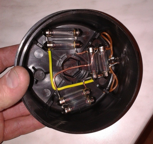

Как вариант, можно испльзовать лампочки в качестве нагревательного элемента. У меня они запитаны от фишки датчика воды, фильтр тоже под капотом, в штантом фильтра-вкладыша нет.

Можно и так. У меня первая мысль была резисторами нагреватель набрать, благо этого добра с старых телевизоров навалом. Потом подумал "дай ка я загляну на Али". А там всё что нужно и даже больше. Попадались нагреватели в виде кольца, есть всякие ленты, коврики. Единственное что в штатном не удобно, и мне крайне не нравиться, отсутствие контроля. Все элементы спрятаны. Проверить только зимой по току или сопротивлению можно . Благо это можно сделать в блоке предохранителей, под машину лезть не нужно. Но там паралельно ещё какая то нагрузка, которую нужно отключить для проверки. Точно не смотрел, должен быть подогреватель "сапуна".
да, параллельно подогреватель трубки от маслоотделителя. У меня этот элемент не работает (КЗ), фишку от него использую для запитки бандажного подогревателя фильтра под капотом.
Спасибо за уточнение. Значит для проверки работоспособности нагревателя достаточно снять фишку подогревателя картерных газов и померять сопротивление на контактах. Это и будет сопротивление нагревателя топлива.
