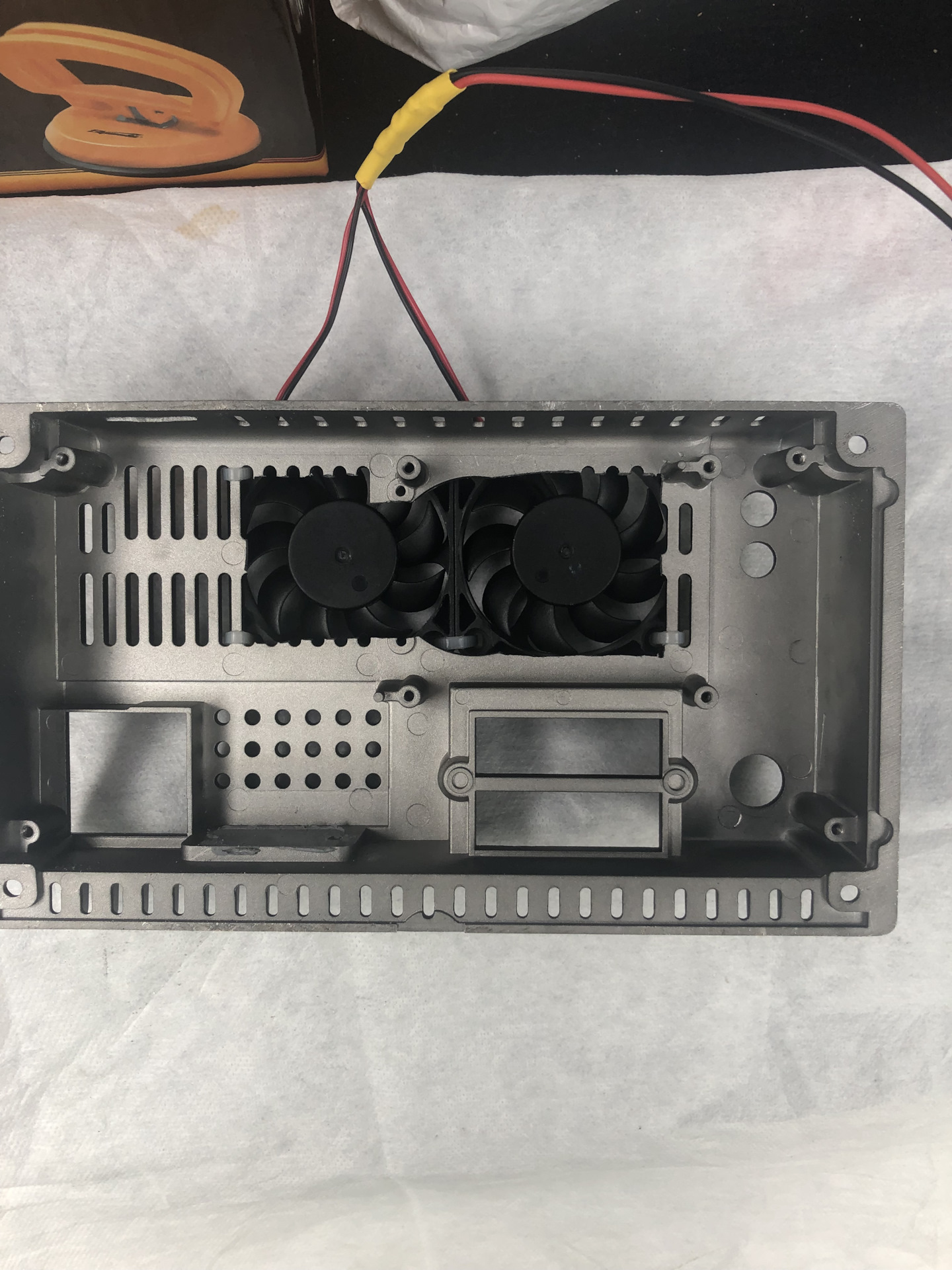

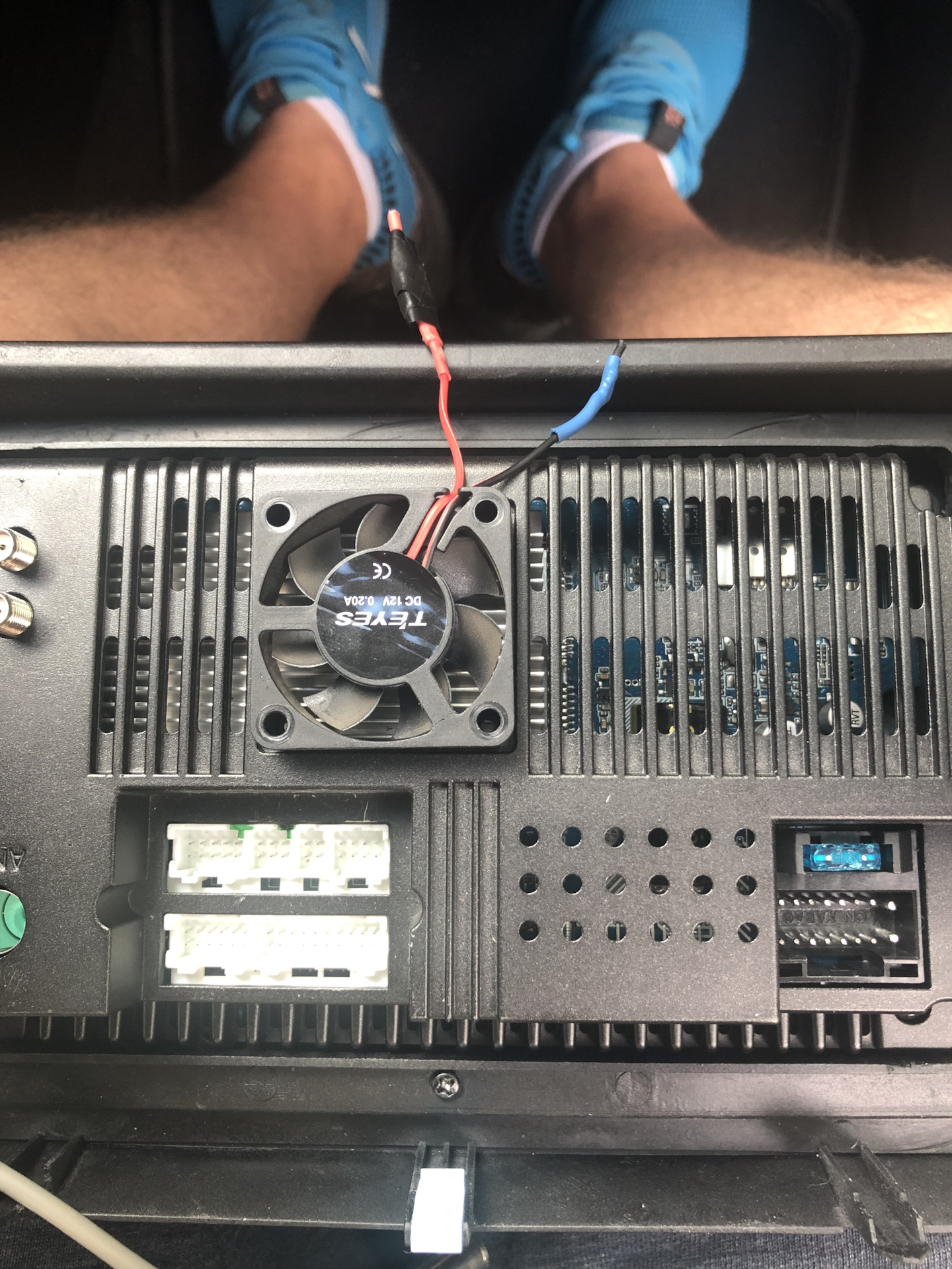

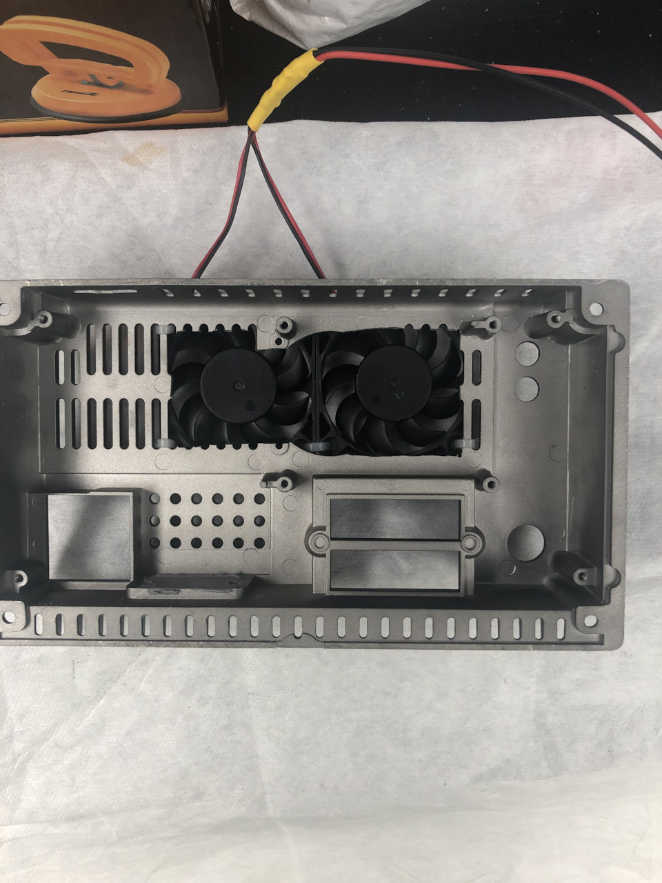

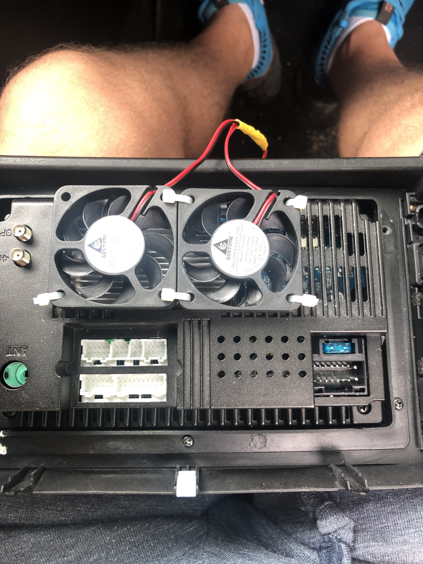

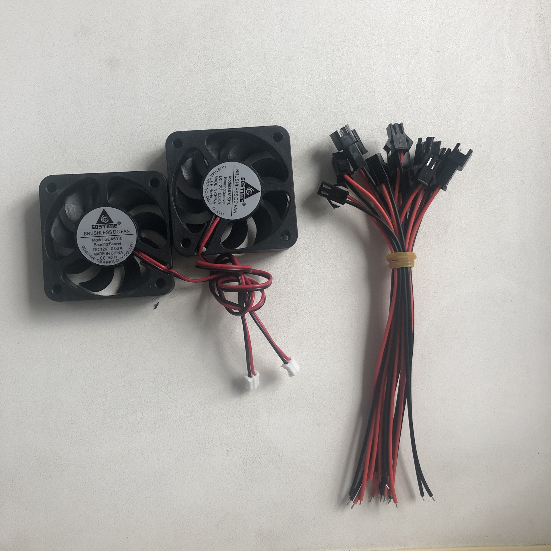

Владельцы балалайки TEYES знают что о проблеме сильного нагревание радиатора охлаждение, заводской кулер 40х40 ну очень маленький, между радиатором и процессором даже паста есть)
вентиляторы посадил на стяжки, сначала хотел на клей, но его не было под рукой, так что стяжки👍

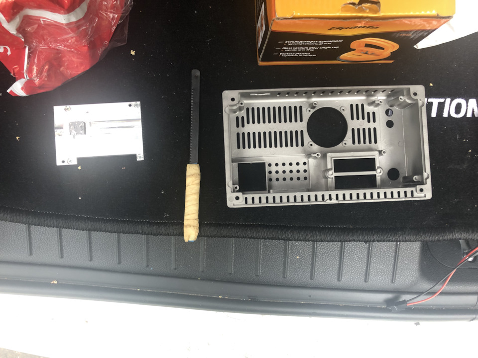

Без колхоза не обошлось, я подпилил корпус чтоб было больше пустого пространства, для выдува горячего воздуха.
Теперь буду наблюдать что и как.

Эти сильно оборотистые шумят сильно
Меня не напрягает))
Я правильно понял что один кулер там был родной?
Совершенно верно)

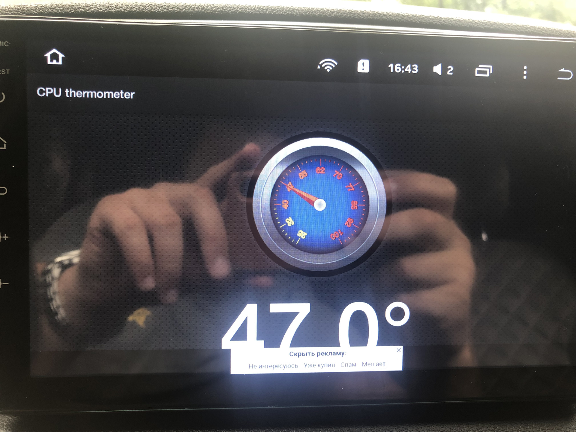

Жень, тесты замера делал до и после ?
замеры чего? шумности вентилятора или температура процессора? скажу так, с двумя она шустрее работает и не такая горячая магнитора, надо еще пасту нормальную туда нанести)
На шум пох, температура интересна, если не поднимается больше 50С то доработка имеет право на жизнь
Ну я не замерял, она у меня отключалась пару раз, защита срабатывала, сейчас все вроде норм, тьфу тьфу тьфу))
urgen12
Отличные показания👍
Самому стало интересно)
