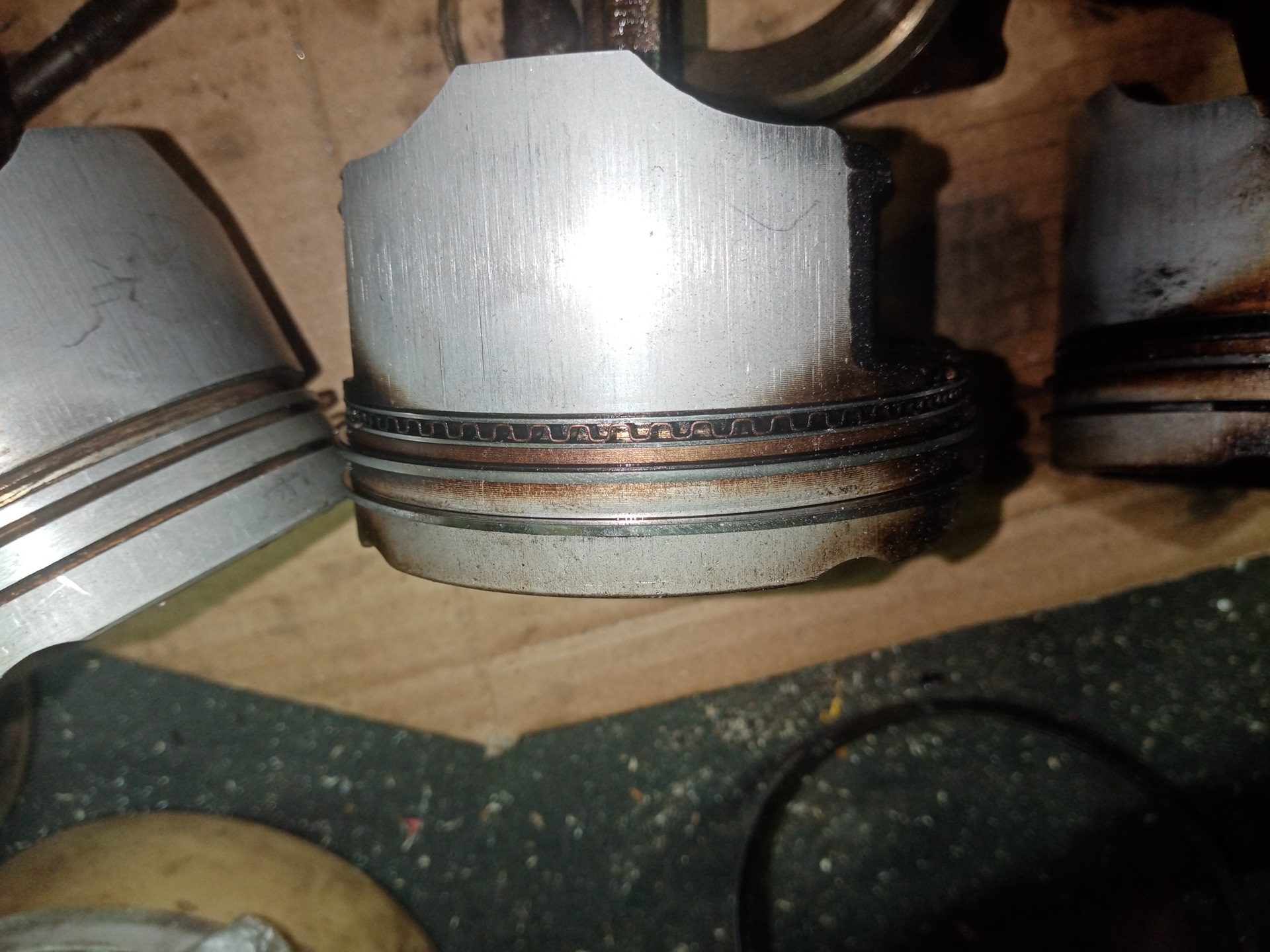

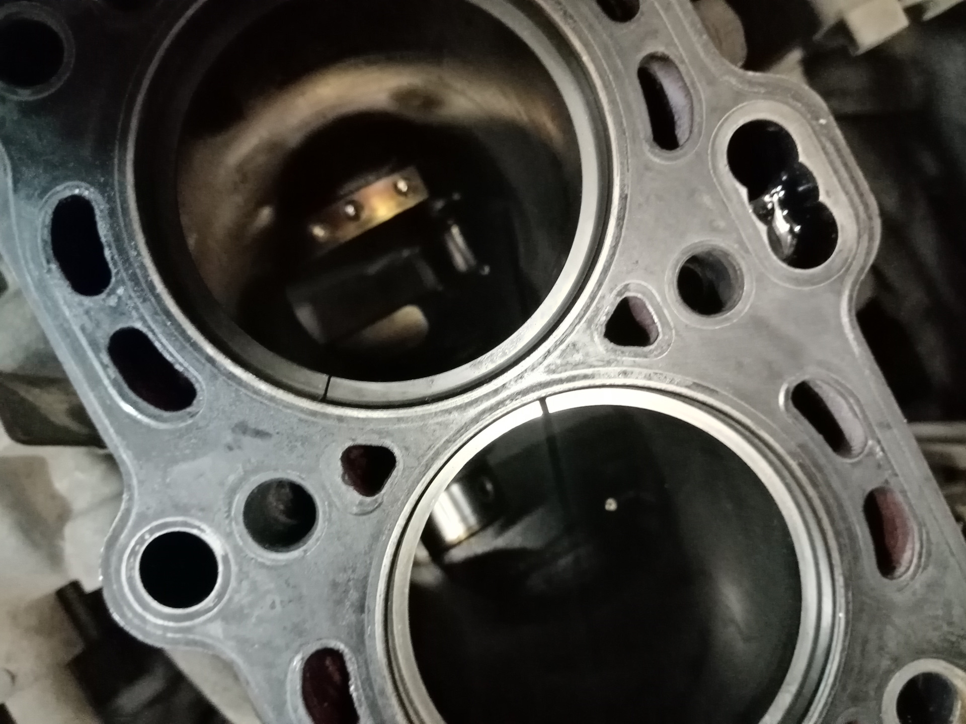

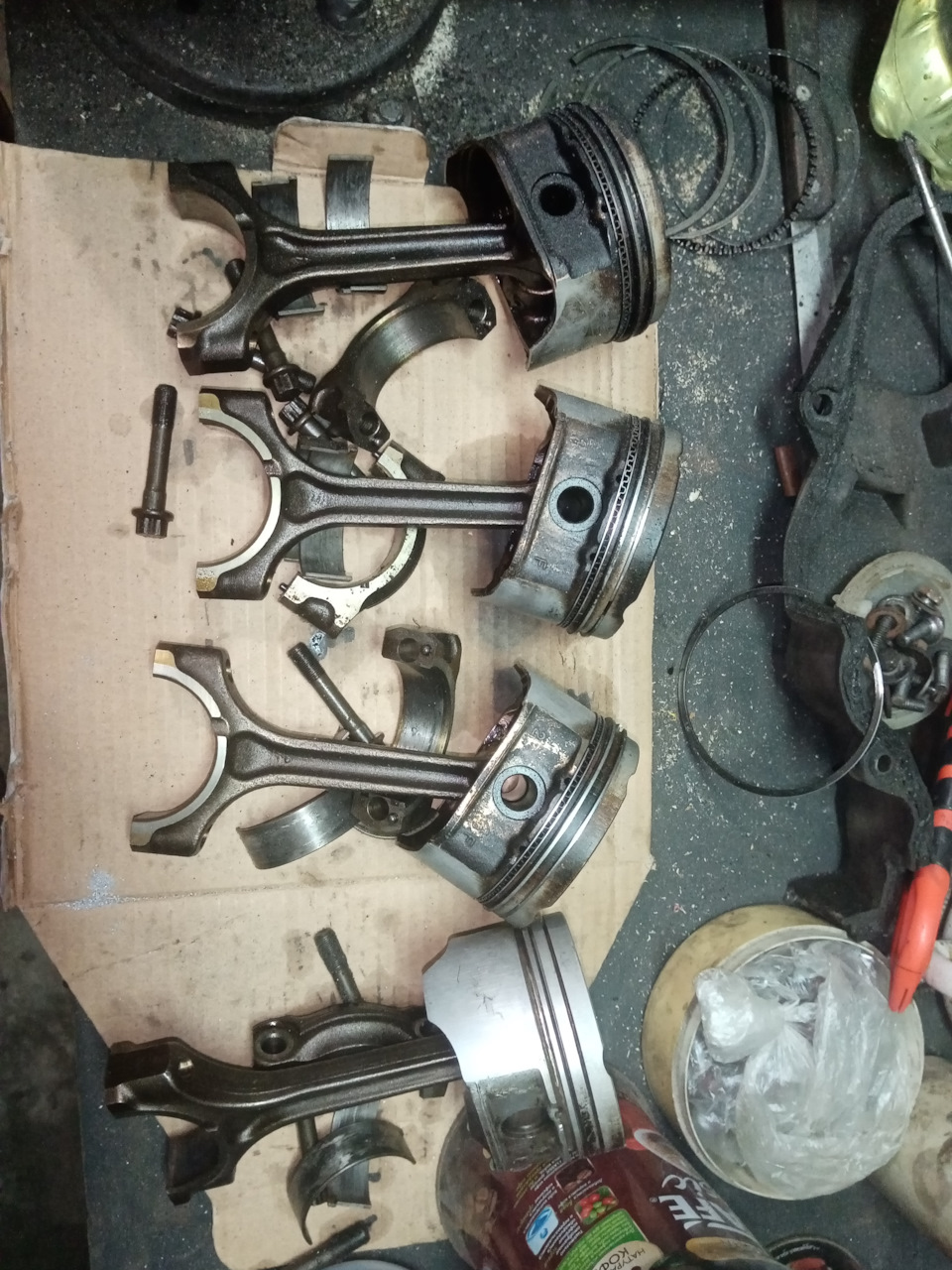

Привет всем маздаводам))) пришёл момент когда мне надоело доливать, а точнее лить в мотор масло. Надоело видеть в зеркало дымовую завесу(как на поле боя) заказал первую часть запчастей и начал разбирать. Разбирать легко, а вот найти человека, чтобы приехал и промерил целиндре, то ещё занятие. Но мир не без добрых людей и вот промеры сделаны нутромер ом во всех местах каких только можно, и вот результат целиндры настолько хороши что я оболдел. Элипс 0.1 мм во всех четырёх, а общая выроботка в пределах сотых(точные цифры не помню) да и не очень в этом секу если честно. Короче блок точить не надо и гбц проверили (какая то масивная жезка типо линейки) тоже без шлифовки обойдусь. Перед тем как мне продать эту мазду бывший владелец менял на ней кольца по причине залегания, так он мне говорил, и вот эти кольца стёрлись до зазора 0.8 — 0.85, масло съёмных вообще не осталось. Я так предполагаю что кольца были слишком уж "мягкие" и может поэтому в целиндрах не выроботка. Мысли и критику по поводу моих изречений и предположений с удовольствием приму.кольца поршни вкладыши и болты гбц заказал, и в следующем бж выложу.

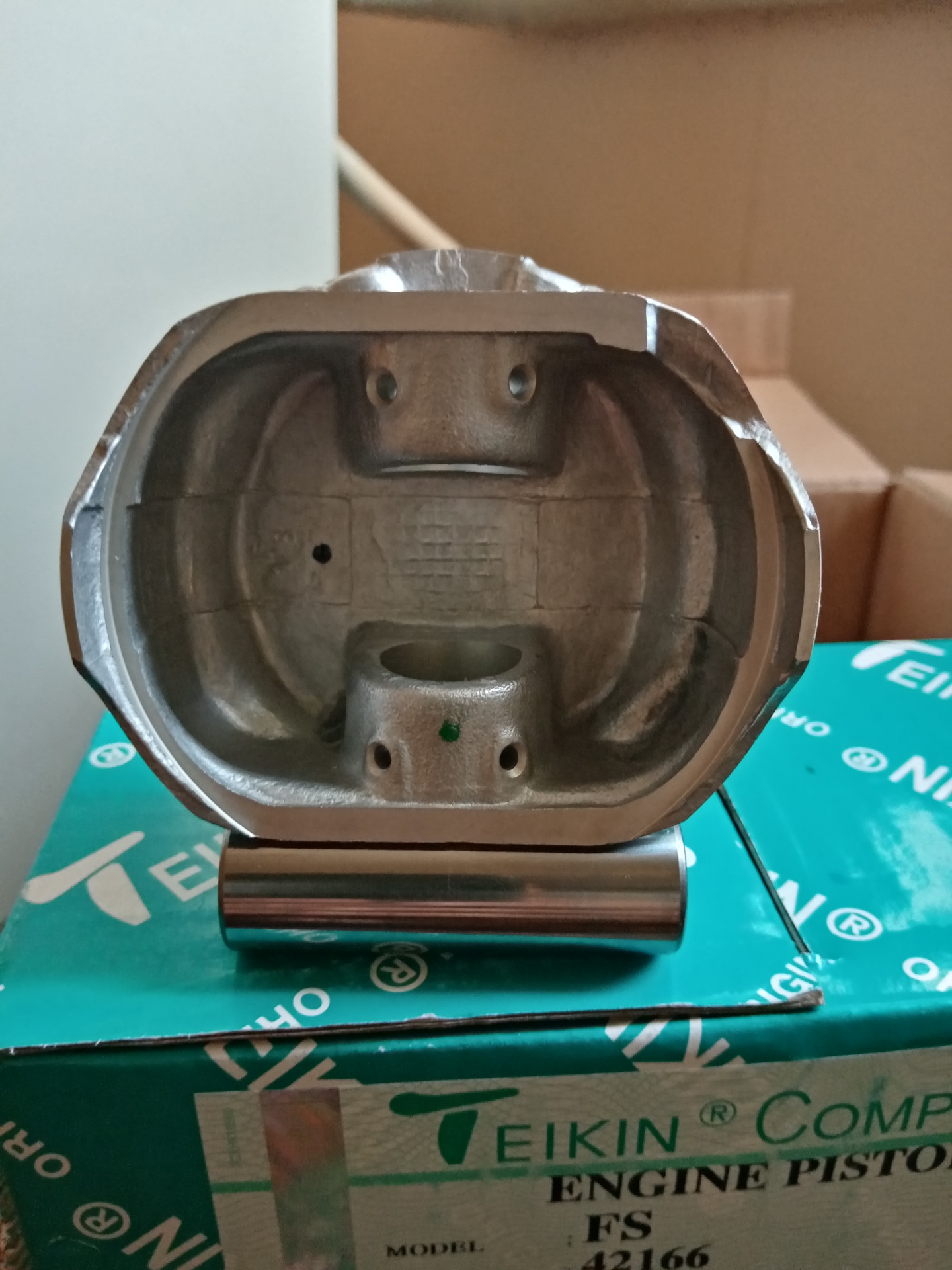

Тоже достала туча дыма по утрам, собираюсь колечки менять и сверлить поршня
Это сквозные отверстия, или палец их перекрывает?
Это для смазки пальца, наружние и внуринние отверстия выходят на тело пальца.
А сам палец запрессовывается в шатун?
Да именно так. Еле нашёл мастера который взялся запресовывать. Там и денег всего 600 руб. за всё, старые снять новые присунуть.

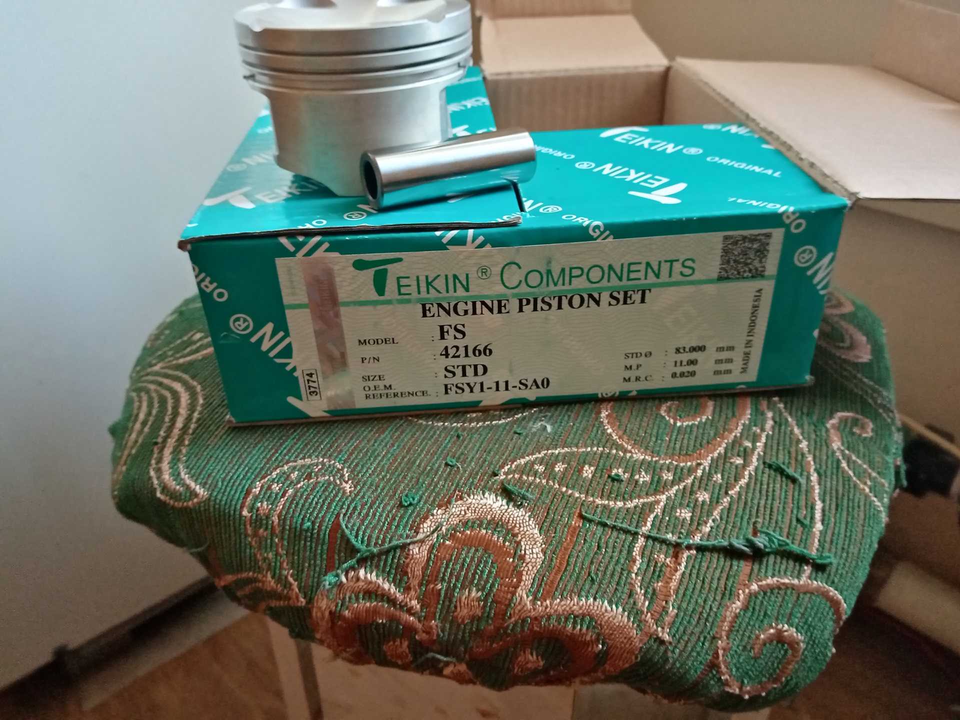

Если есть новые поршни, выложи фото.
SMary

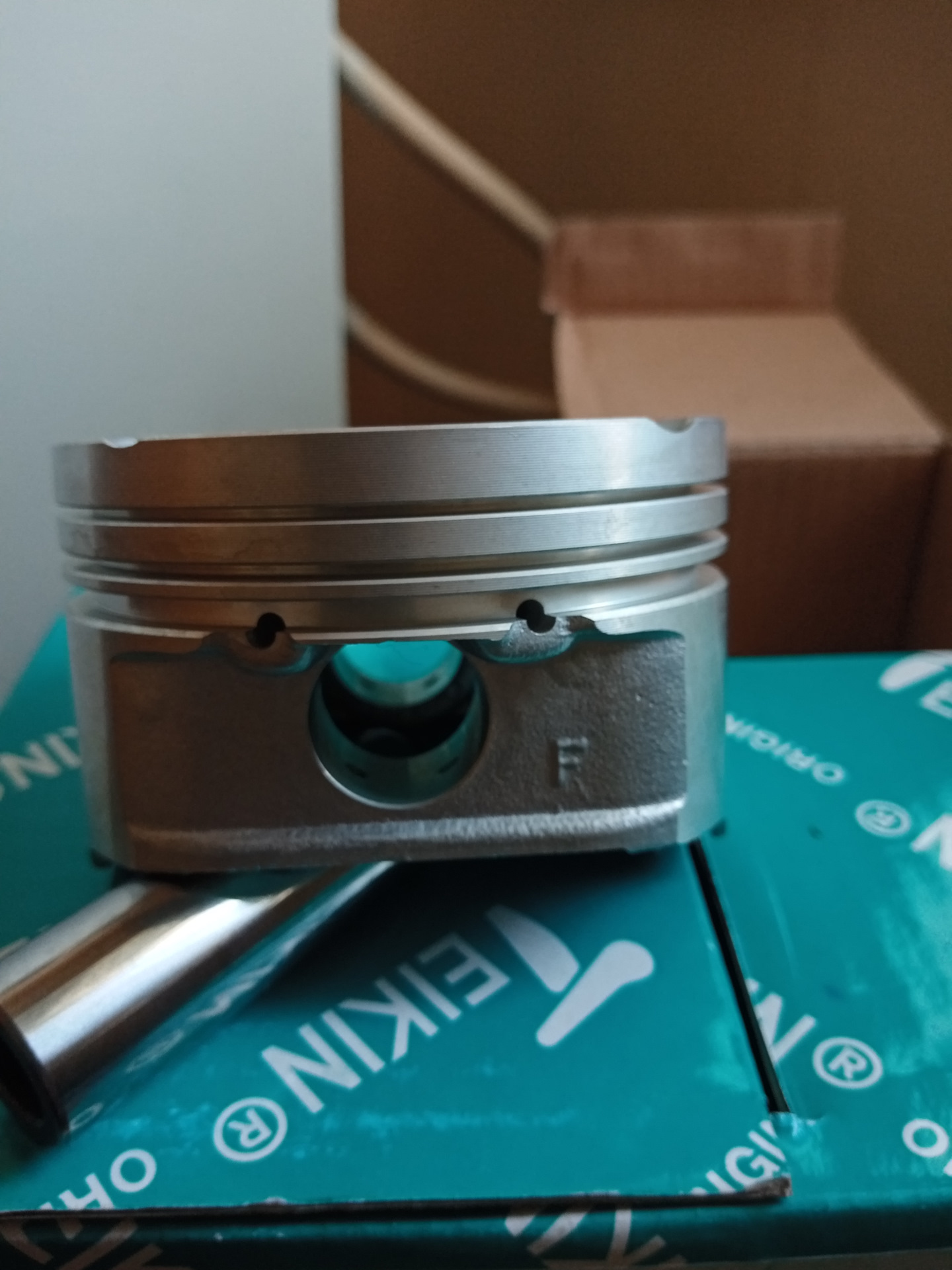

Отлично! Будем ждать новостей. А что за поршни у тебя стояли? С отверстиями для слива масла. Обычно на маздовских поршнях нет этих отверстий.

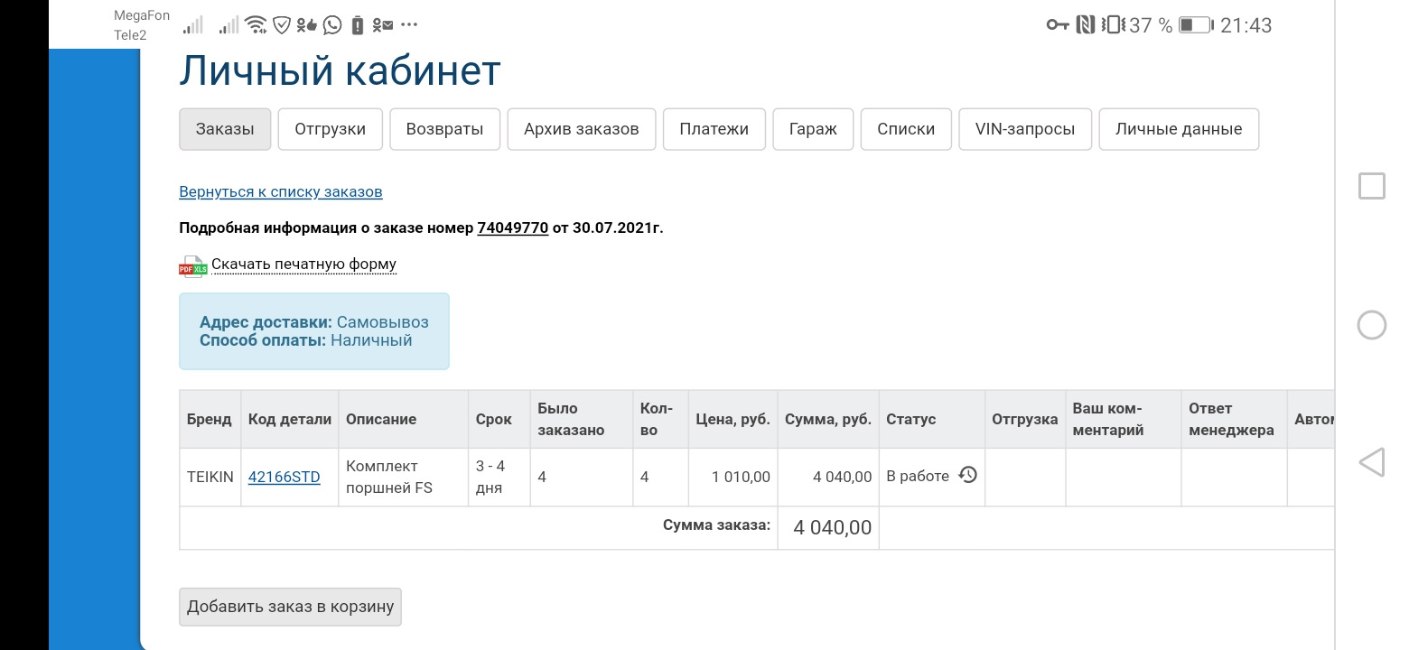

Поршни оригинал и отверстия только у пальцев, а новые вот какие
А на новых есть отверстия?
На сколько знаю то нет, но я буду сверлить. По три с каждой стороны.
Я думаю это правильное решение.

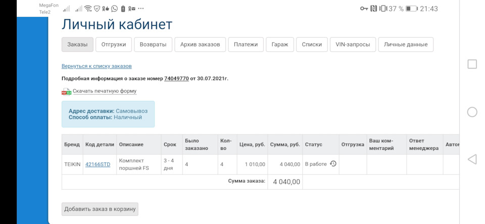

Сегодня пришли вкладыши, кольца и болты гбц, а завтра поршни должны привезти.

Зазор новых и старых колец.
Да, разница почти в два раза.
Romeo007
И по ширине колец видно.
