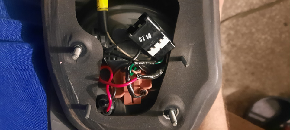

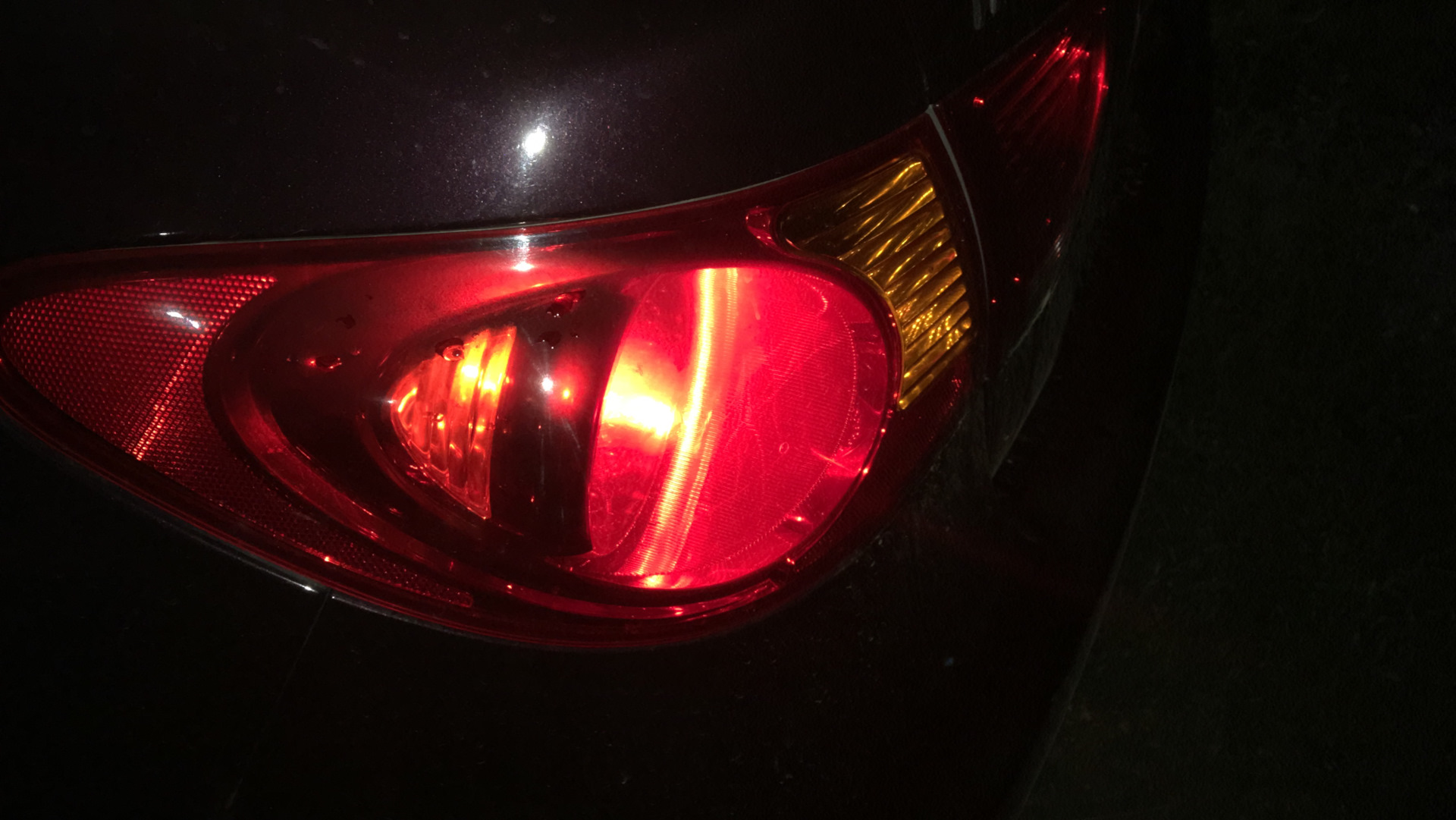

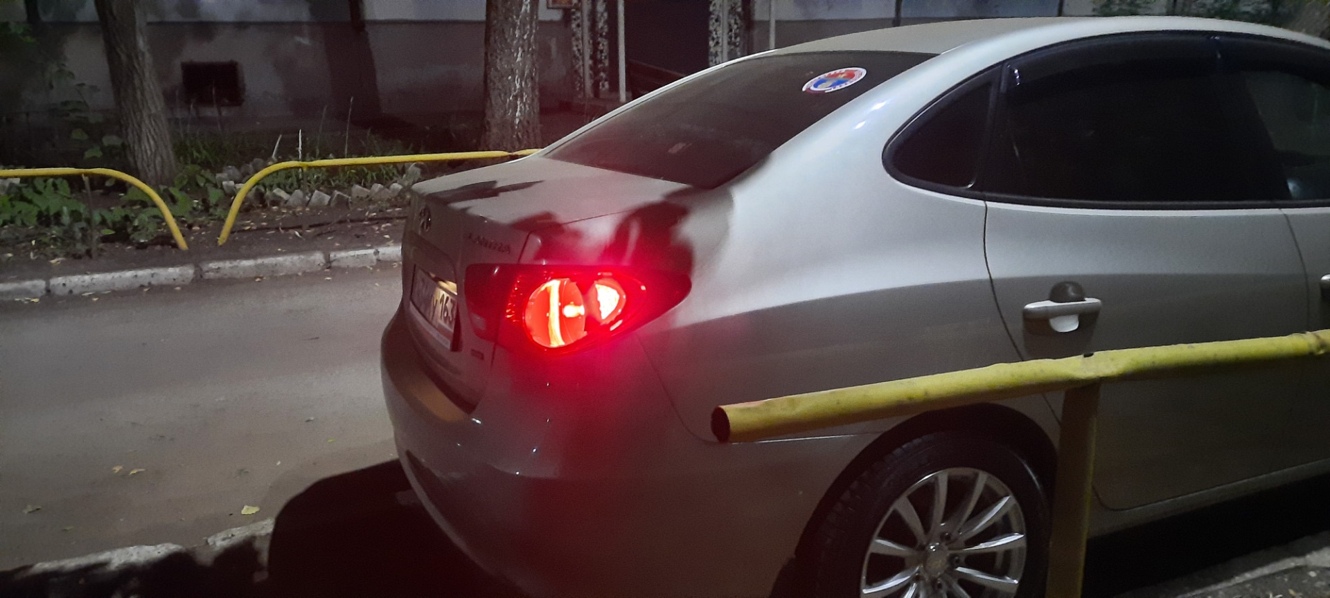

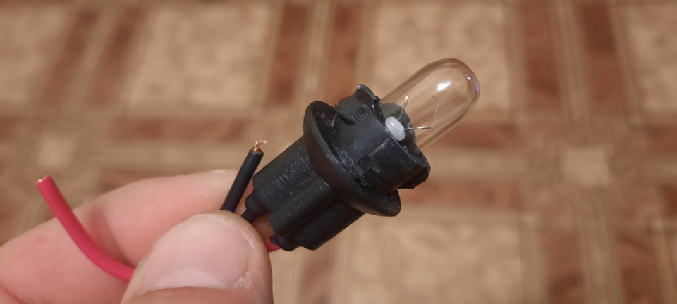

Всем привет! Довольно давно у меня появилась идея засветить боковины, чтобы ночью машину было видно лучше сбоку и вот наконец у меня дошли до этого руки. Подготовка в фаре имеется ещё с завода и вот сняв фару я пошел в автомагазин, чтобы подобрать подходящий патрон, самый лучший вариант оказался от габаритов форда (резиновый корпус и к тому же с проводами), сверлил сначала пером по дереву, а после подобрал подходящее по диаметру сверло, врезался к проводам габаритов (правда сначала по ошибке подрубился к стопорям). Смотрится в темноте очень даже хорошо!

Идея норм. Но я бы светодиодную лампу поставил. Все же там близко пластик. Идея хорошая. Обязательно сделаю себе. Спасибо!

Эти патроны, фуфло полное, они плавятся…
Оплавятся, поменяю на другие

1-от какого форда?) чтобы людям было понятнее, модель/поколение)
2-ты же говоришь, что уже есть с завода, а зачем чего-то сверлить?🙃
От какого форда не знаю (что они от форда мне сказал продавец). А по поводу отверстий, с завода на корпусе фары идет разметка (два эипса, один в другом), поэтому пришлрсь сверлить.
Теперь машина видна и сбоку?
