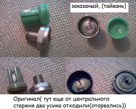

Поменял датчик детонации — впечатления ХЗ ! Смешанные.
С одной стороны чек не горит и обороты больше не падают до 200 когда стоишь на D-шке . .
С другой — комплекс проблем остался.
