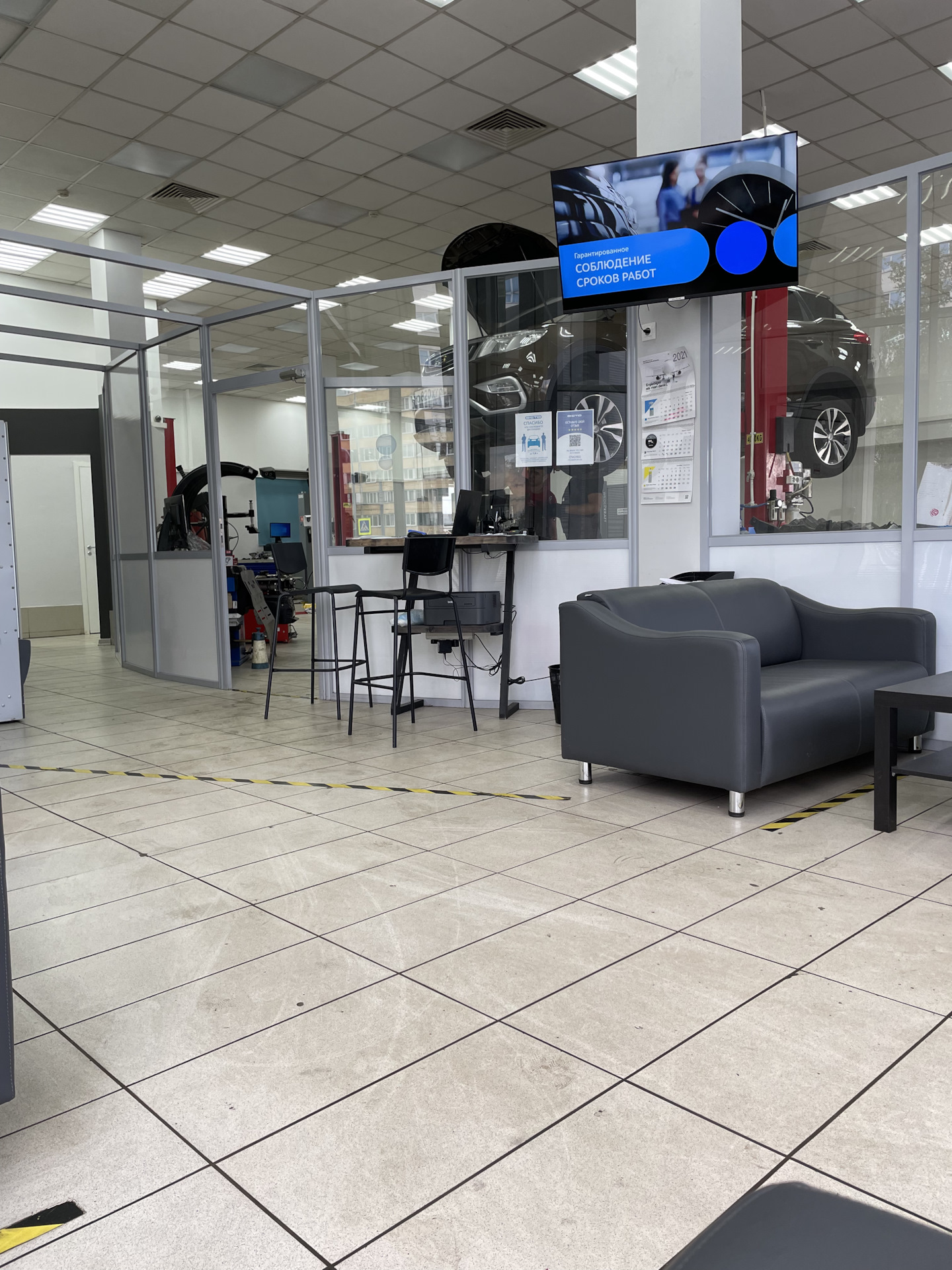

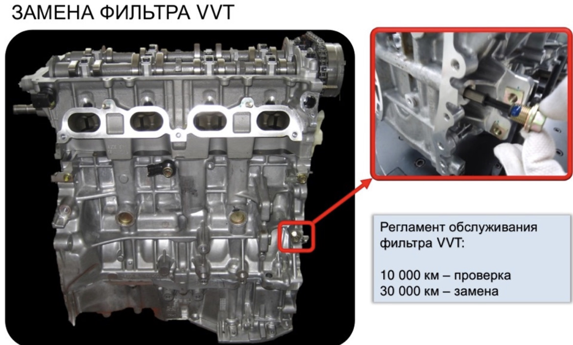

После бесполезных попыток поменять фильтр VVT у дилера, наконец-то полностью ушёл от этих выдумщиков, которые твердят: «Фильтра нет на этом двигателе, фильтр снят с обслуживания»
Новый регламент подразумевает его замену на 6ТО.

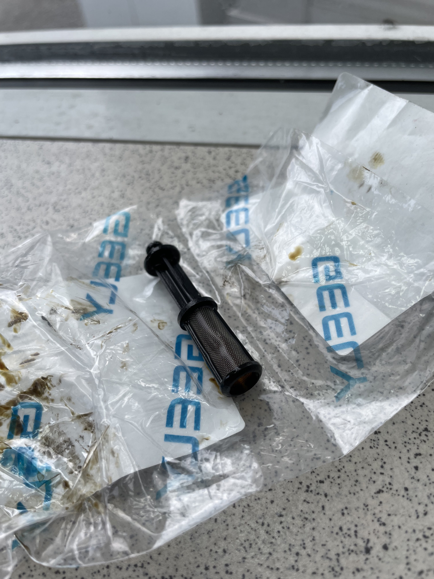

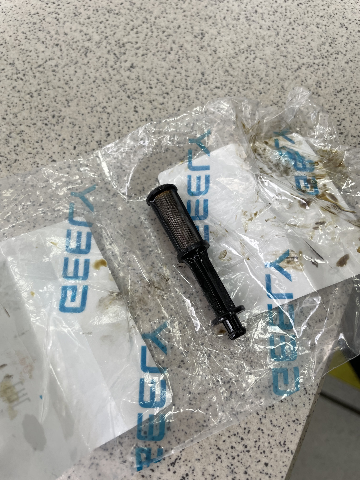

На стороннем сервисе качественно провели техническое обслуживание и фильтр не постеснялись поменять (хоть он и чистый).
Правда, пришлось подсказать, что фильтр находится на задней стенке двигателя.

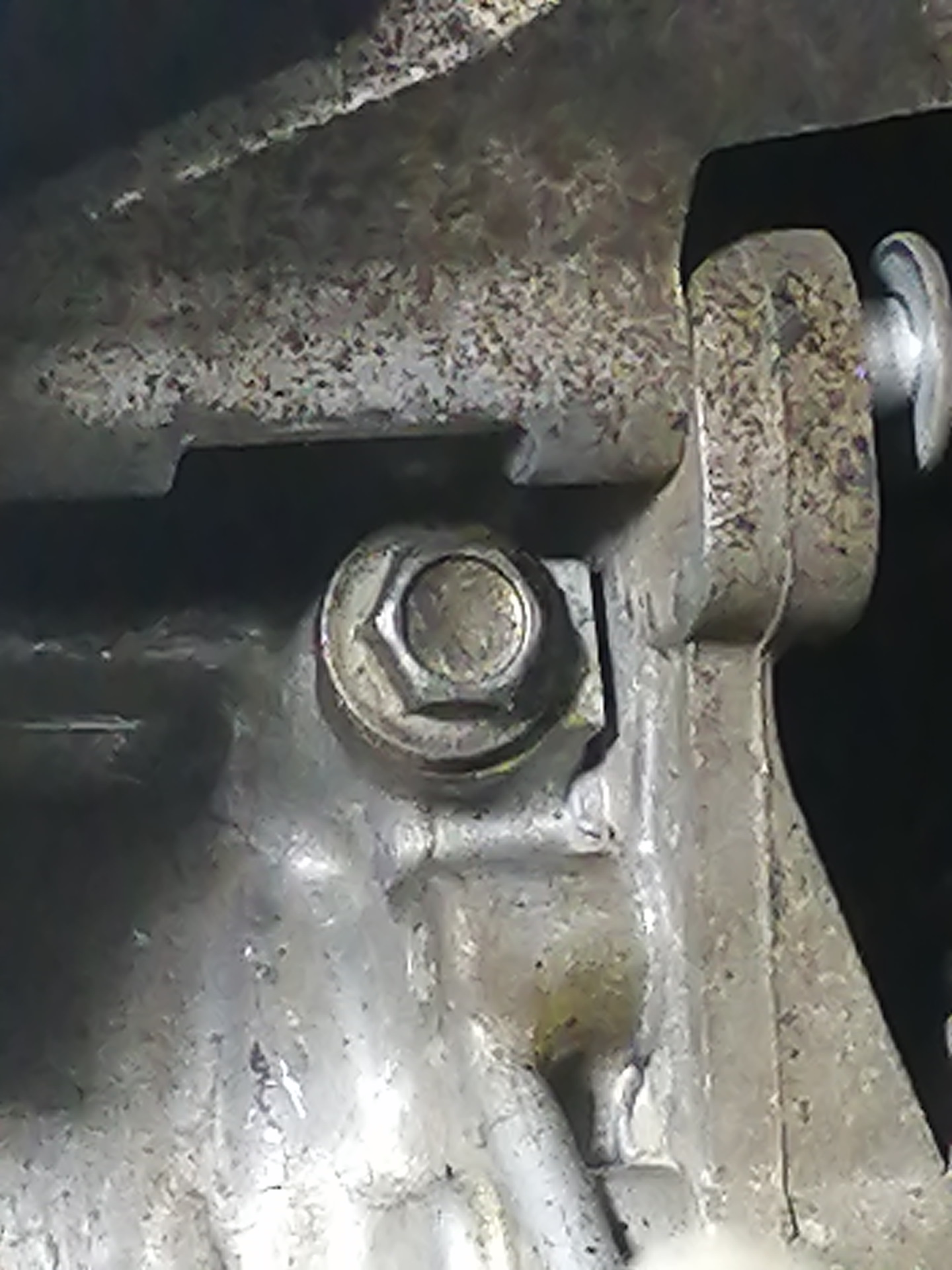

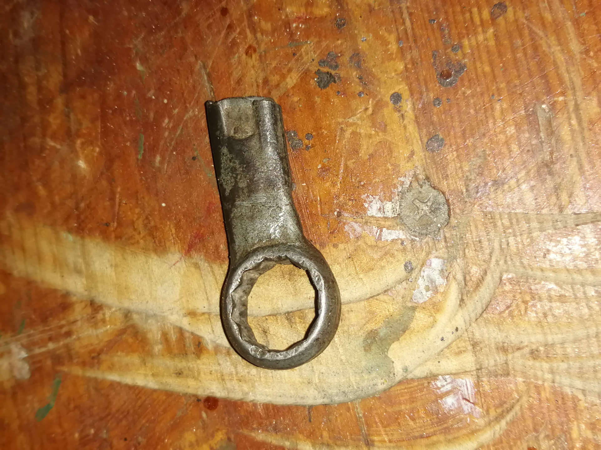

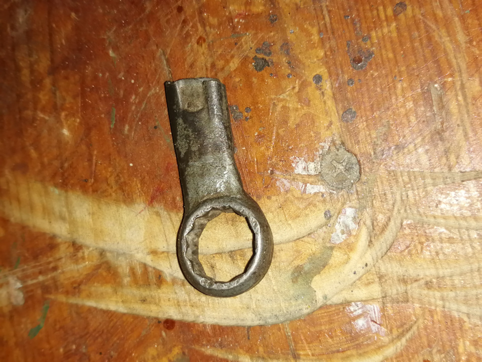

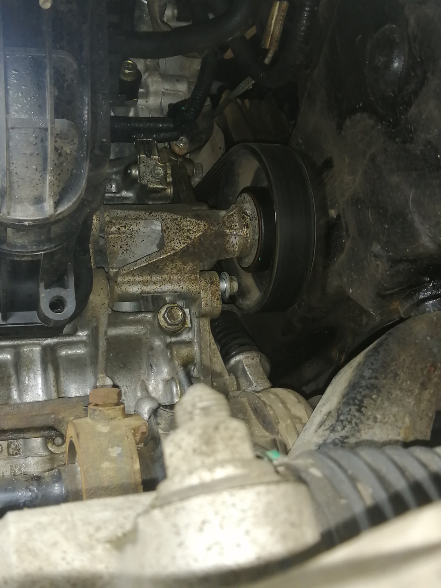

Поменял фильтр VVT на Атласе 2,4 без особых усилий. Ничего не пришлось дополнительно откручивать. Только ключик изготовил, обломал накидной на 14 чтобы открутить болт фильтра, он свободно выкрутился без помех. Заменил фильтр и обратно закрутил. Старый был чистый, 40тыс пробег. Сразу начал откручивать корпус ролика, а зря, не надо было.

Это он?
geely-atlas.info/zapchast…17-2019-20-24-originalnyj
Да, там и покупал)
