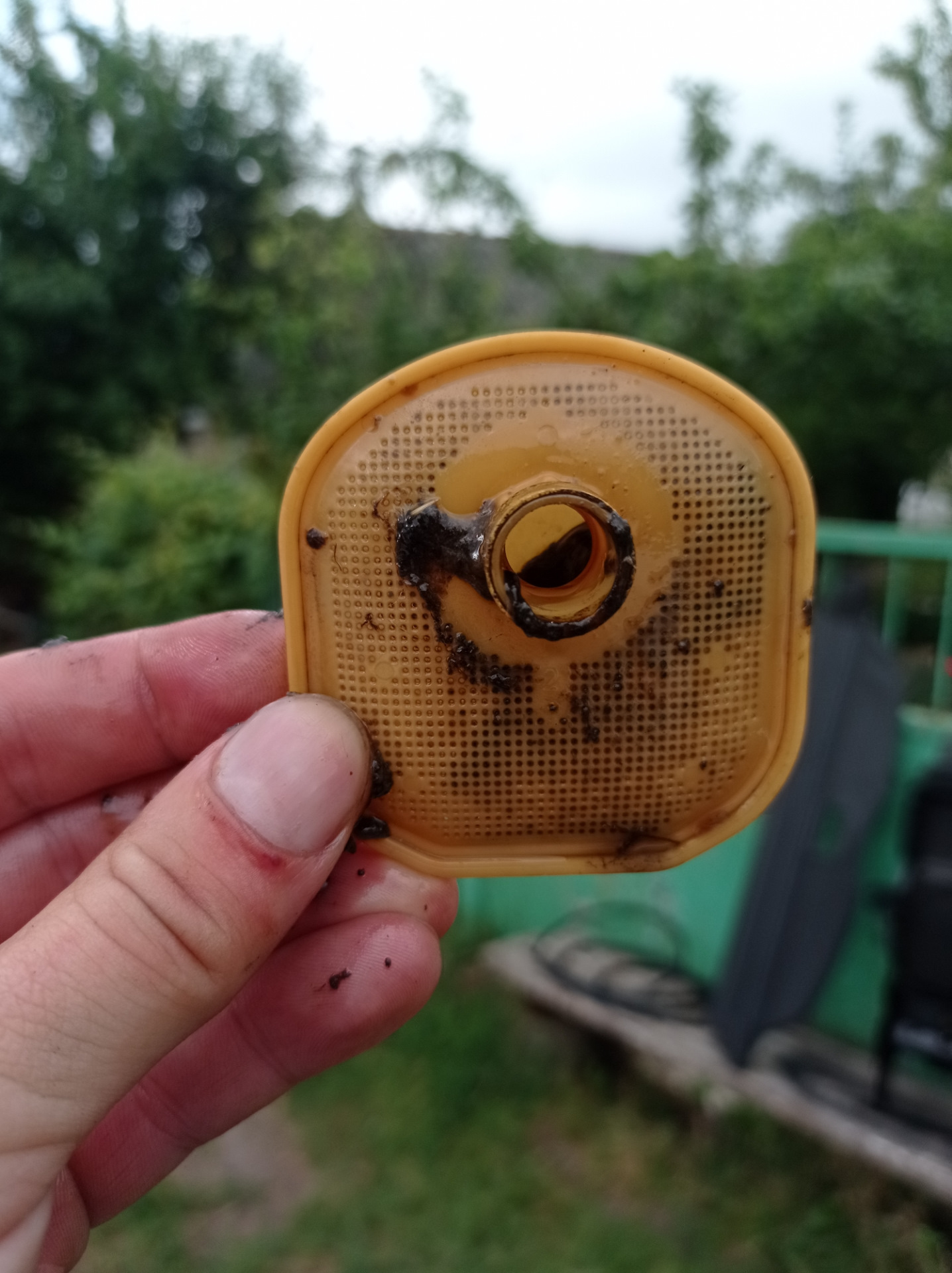

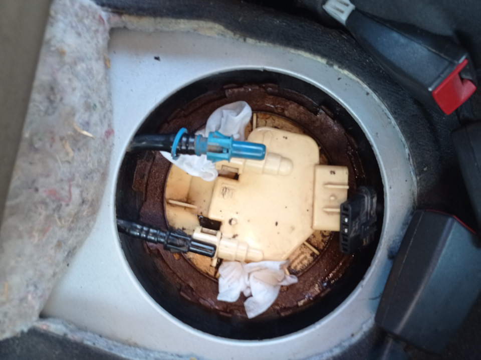

Решил провести профилактику.

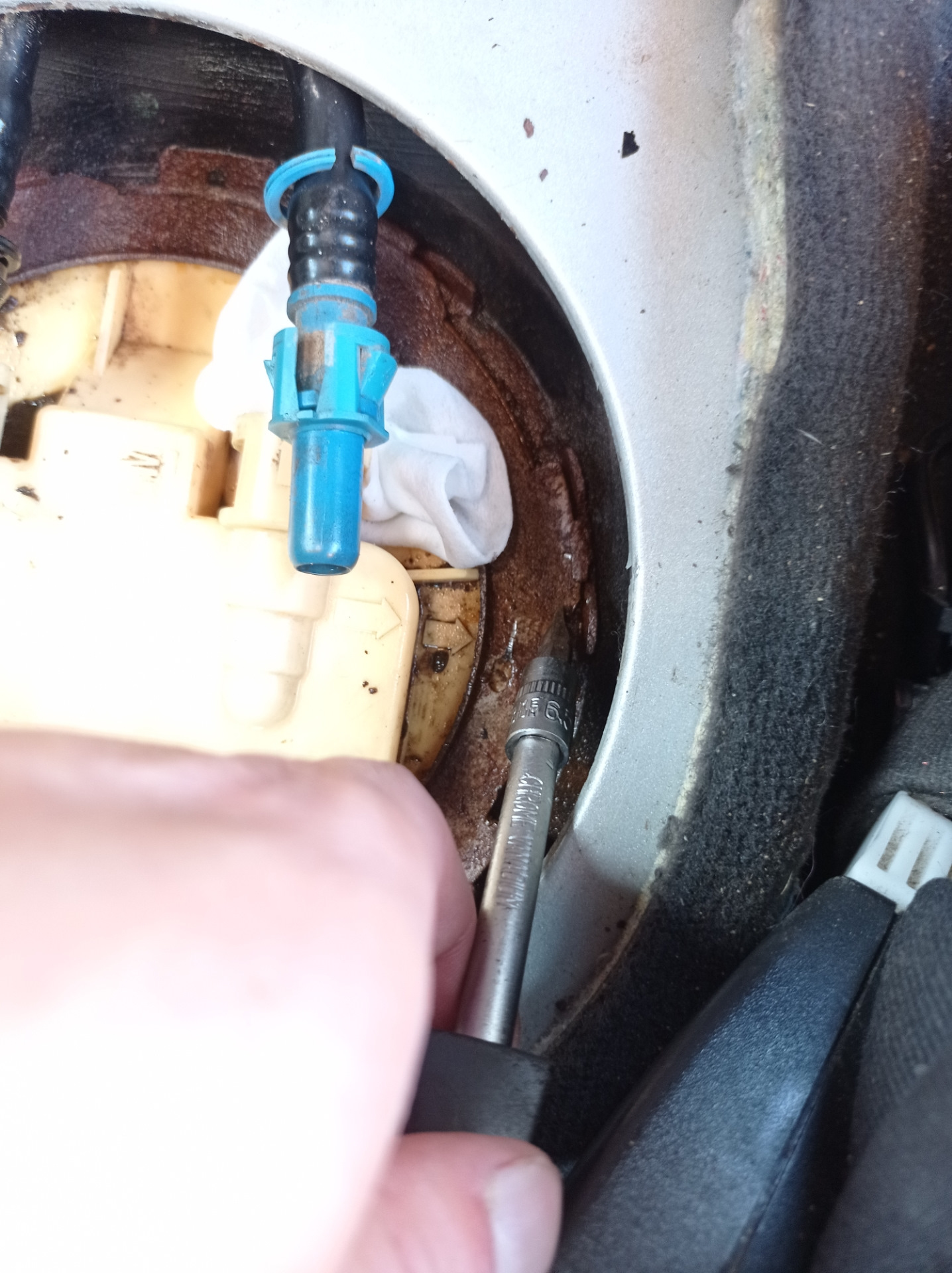

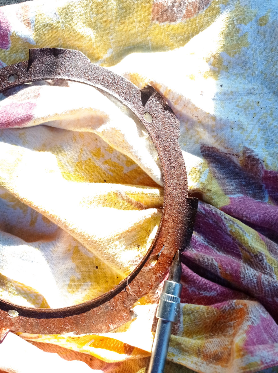

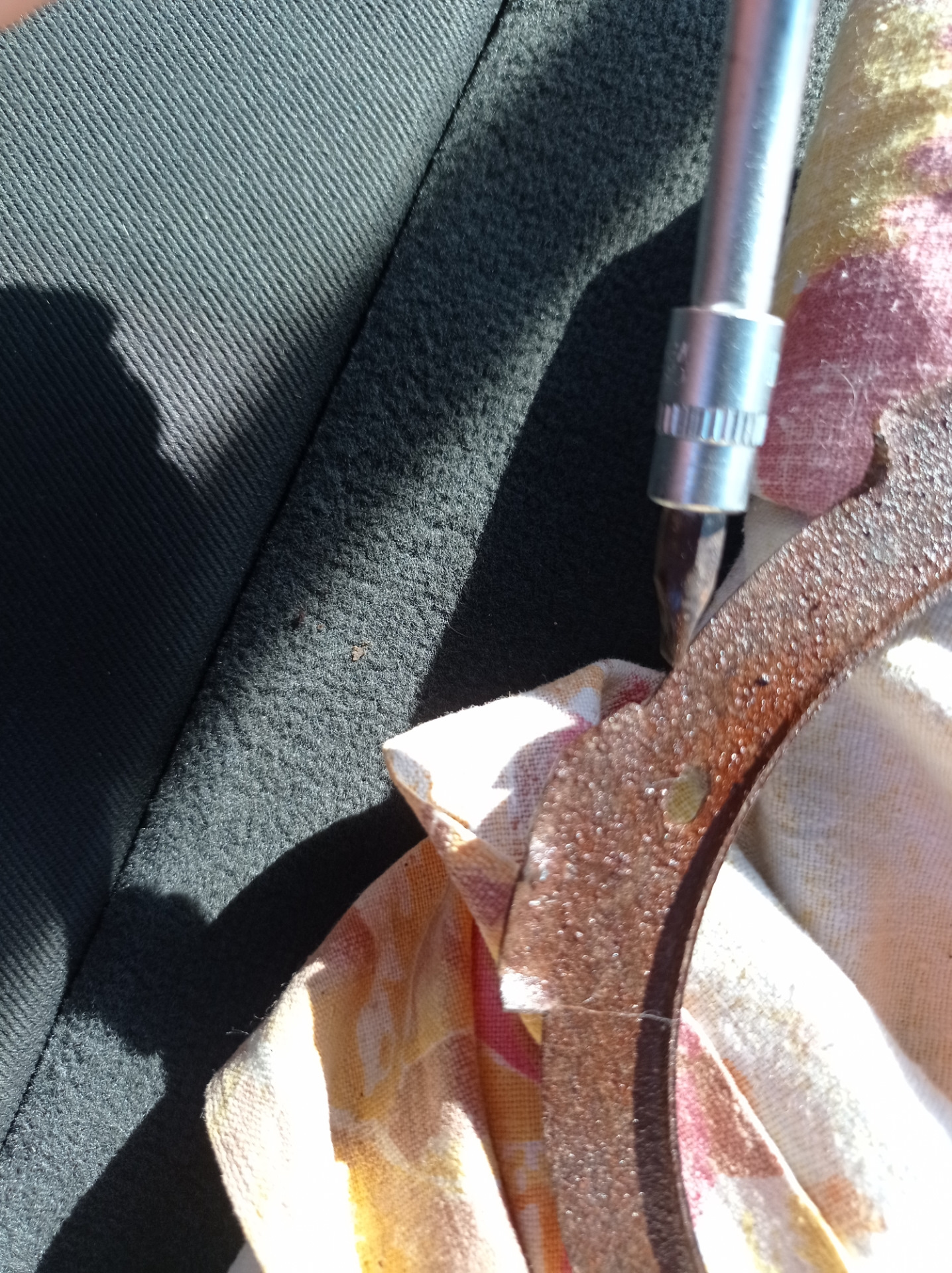

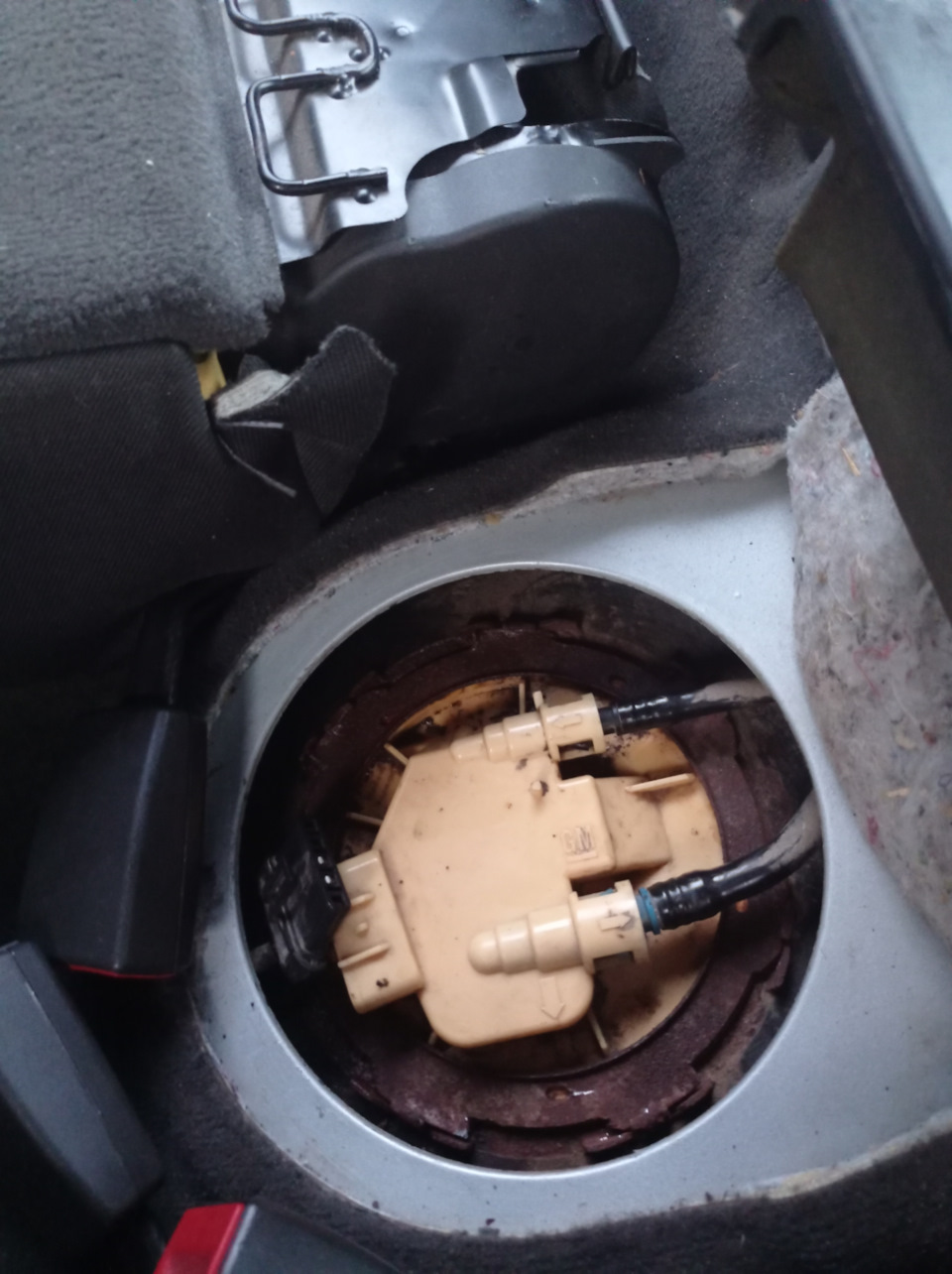

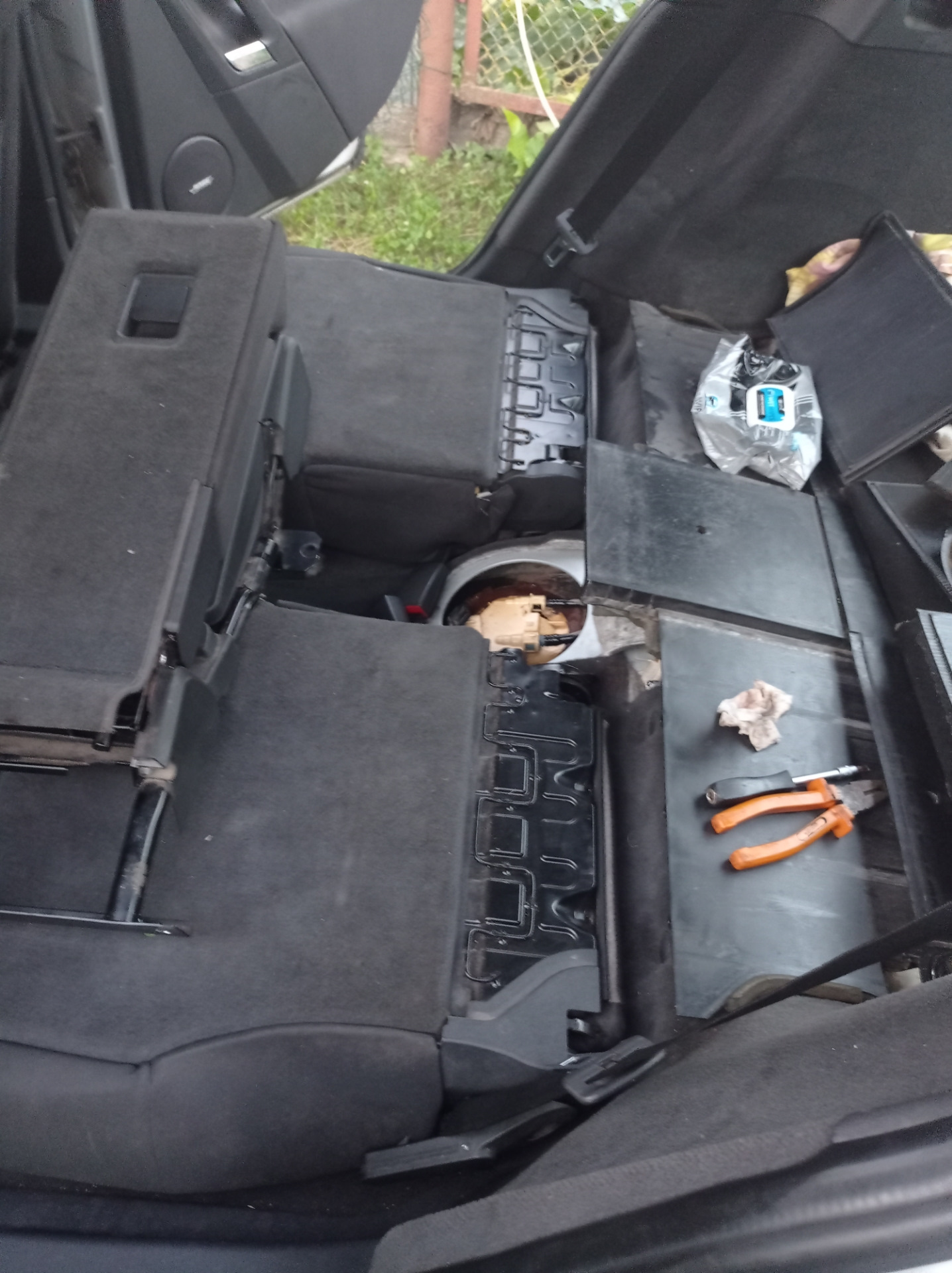

Откручивать только центральную мини-сидушку)))если вы видели другую статью то нифига не просто ее одному достать.открутилось норм, там 2 болта на 16 и две гайки на 16, но что б достать надо поизощряться )))видим лючок(пыли там сантиметра 2, надо пылисос и тряпки, что б все вычистить, жаль не сфоткал), черный пластик (до меня туда никто не лазил)он сидит пипец как убил на его минут 20-30 .а дальше все норм, 2 шланга на быстросьемах и фишка.еще сливал топливо был полный бак немного не удобно и тем более не хотел засрать салон салярой.
На Ютубе много видосов дизель бензин разницы нет разбор такой же.
Чачи не так много почистил все и собрал, как бы ничего сложного но сидушка эта просто ппц.
Если будут у кого вопросы пишите отвечу.

Лучше снять еще 1 сидение на 4 болтах чем мучиться, царапать пластик и рвать сидухи и жопу)
Возможно, но не хотелось.если вдвоём то четко все, одному да.но это первый раз так проблематично следующие будет все быстро)

Нууу за годы накопилась))
Больше никто не лазил туда)
