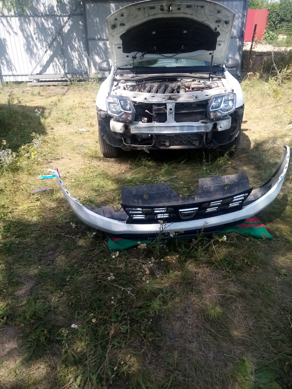

Всех приветствую.
В комплектации моего автомобиля не предусмотрены противотуманные фары, в бампере просто заглушки. Не то что бы мне так необходимы ПТФ, но если уж есть проводка с разъёмом для них, то почему бы и нет.
Тема установки ПТФ не новая, но хочу внести свои пять копеек, так как я пошёл не совсем стандартным путем, и решил поставить ПТФ от дорестайлинга.
Как уже известно, у Дастера рестайлинг ПТФ меньше(70мм, у дорестайлинга 90мм).
У дорестайлинга фары идут со стеклом стеклянным, а у рестайлинга с пластиковым. И отражатель у дорестайлинга металлический, а у рестайлинга пластик. Соответственно лампы у первого используются на 55в, а у второго 19в.
Покурив ветки Весты, Икс Реев, Флюенсов и Логанов на тему замены ПТФ на 55в вместо 19в, увидел что их меняют даже без замены проводки на большее сечение, и без дополнительных реле.
Я пока решил использовать промежуточный вариант, жёлтые лампы Н8 35ватт, они по цоколю подходят к Н11.
Используемые запчасти :
ПТФ ASB31403 — 2шт.( по 796 руб. идут без ламп).
Эл. проводка переднего бампера 240707566R(784 руб.)
Подрулевой переключатель с ПТФ купил новый по объявлению (1150 руб.) на Алиэкспресс есть дешевле 1 060,81 руб. | Переключатель руля 8201167981 для Dacia Logan/Renault Captur
a.aliexpress.com/_AfQO54
Лампы Н8 купил новые по объявлению (500 руб.)
Разъём для подключения птф я обнаружил давно, когда менял сигнал, поэтому мысль и засела их установить.
ПТФ пока не регулировал, поэтому не могу сказать, как светят. Да мне и не нужно от них дополнительного света, ставил для сырой погоды и тумана.

Ну для мокрой погоды ставил бы уже линзованые или микро ДЕ, ПТФ от Нексии поставил, значит и микро ДЕ можно всунуть.
Мне подгоняли крепления делали под Сандерик, и мне под ДЕ подошли
www.drive2.ru/l/524096237226426777/
Поставил желтые лампы Hella All Weather и в дождь спасают и обочину засвечивают
Да вариантов по сути масса))). У меня самый лайтовый в плане доработок.
Ну мне кажется что твои 35 в дождь мало чем спасать будут, лучше реле и 55 ставить
Я тоже к этому склоняюсь.
Я хочу бампер от рейстайла. Мои дорейстайл птф встанут получается без проблем, на рейст бампер?
Выходит, что так))

Недавно поставил, железный корпус и стекло…
С проводкой ничего не делал?
Не будем "про Водку"… Нет все поменял поставил реле и провода хорошие!
Исправил 😆. Надо тоже будет сделать.
Да там нечего сложного… я поставил все три релюшки. В ПТФ поставил в блок под капот. И автоэлектрик хороший посоветовал брать провода на 1.5 только не в атомагазинах а в спец. по электрике
А почему не светодиодные с двумя режимами? Тут недавно ставили на пару машин, светили по фоткам неплохо
Рассматривал такой вариант, но решил не заморачиваться.
Вот когда на н-150 смотришь эти птф то куча машин под них. Логан. Дастер. Аутлендер. У меня на пыжо и то подобные стоят-валео. Кстати светят огонь.
Валео в разы дороже, чем мои. Там по моему и сам корпус металлический.
Зря релюхи не поставили, всё равно с проводкой пришлось заморочиться. Без релюх и в заводском исполнении переключатели довольно часто горят.
Думал об этом. Может дойдут руки как нибудь.
Кстати, да. На дорестайлах ПТФки через релюшку питались изначально.
Тогда нужно поставить. Хуже точно не будет.
