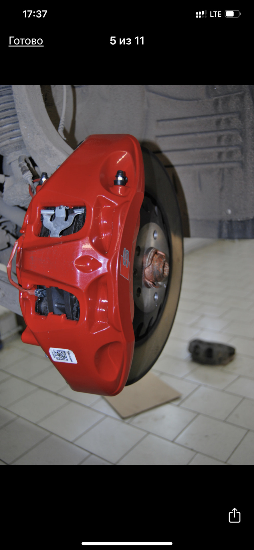

Добрый день, тоже пошел по пути брембо для Q7 4m, сейчас такие же суппорты в покраске, только в красный + наклейка лого S.
При установке оставили штатные тормозные шланги, все подошло, или меняли? Колодки штатные от e-tron S, или по каталогу брембо заказывали?
Как в целом впечатления?
Привет. Шланги сток, все подошло, колодки от етрона оригинал, но выбор колодок огромен

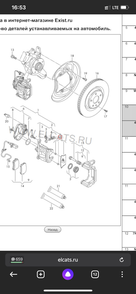

ссылку не датите где брали накладкию

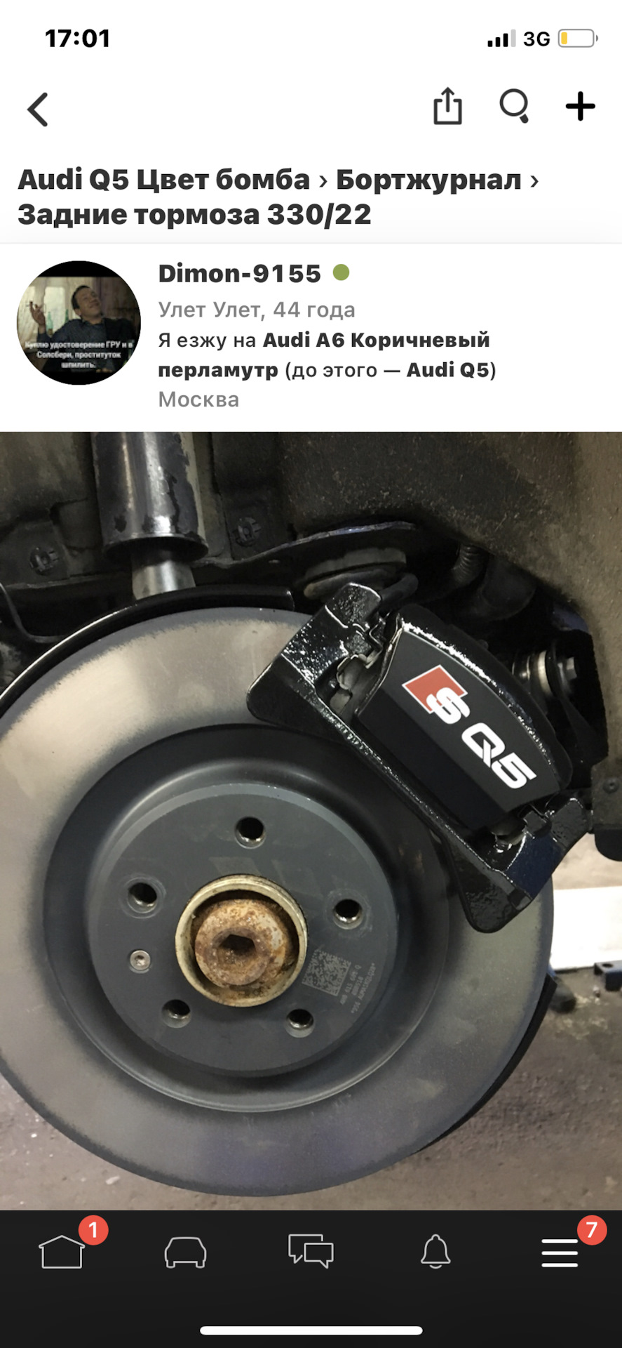

Не совсем понял, это от rs покрашены и с логотипом s
Это от керамики, покрашены логотипом с. Еще один комлпект был с супортами, они шли с рс
Добрый а есть номер задних заглушкек суппорта, спасибо
Добрый. Именно таких нету с завода. У меня остались еще 2 с надписью RS.

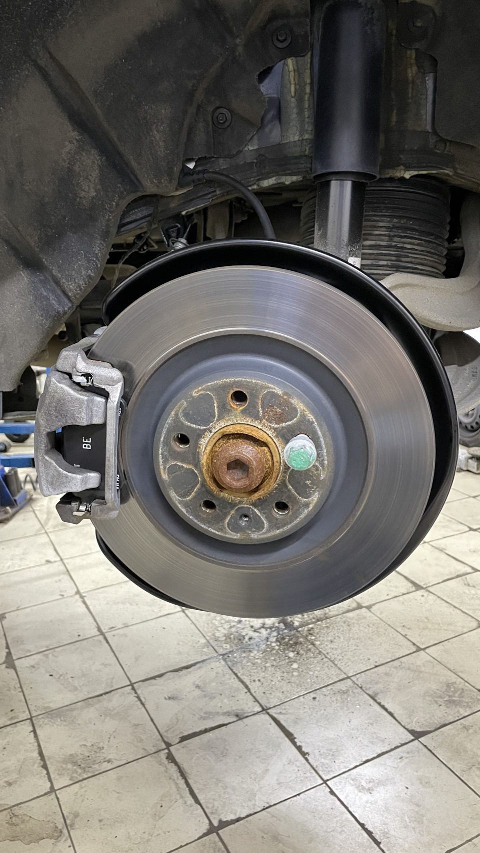

И еще вопрос: Я так понял эту накладку на задние суппорта можно и мне поставить?
У тебя же эти суппорта под 350 диск, не 370?
У меня 350 сзади, но по этой накладке к тому кто сделал этот пост.
Точно, извиняюсь)
Просто задние от rsq8 под 370 диск идут. Толи тут 370 диск, толи под 350, но скоба от ски🤷♂️
Пс так и есть, он писал в комментариях
Он написал что скоба от ску7, а суппорт от ску8
Да, увидел.

👍Сзади суппорт от чего?
Скоба ску7, супорт рску8
