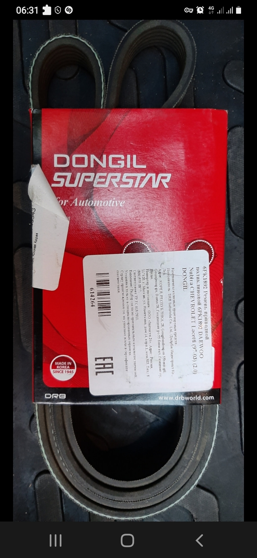

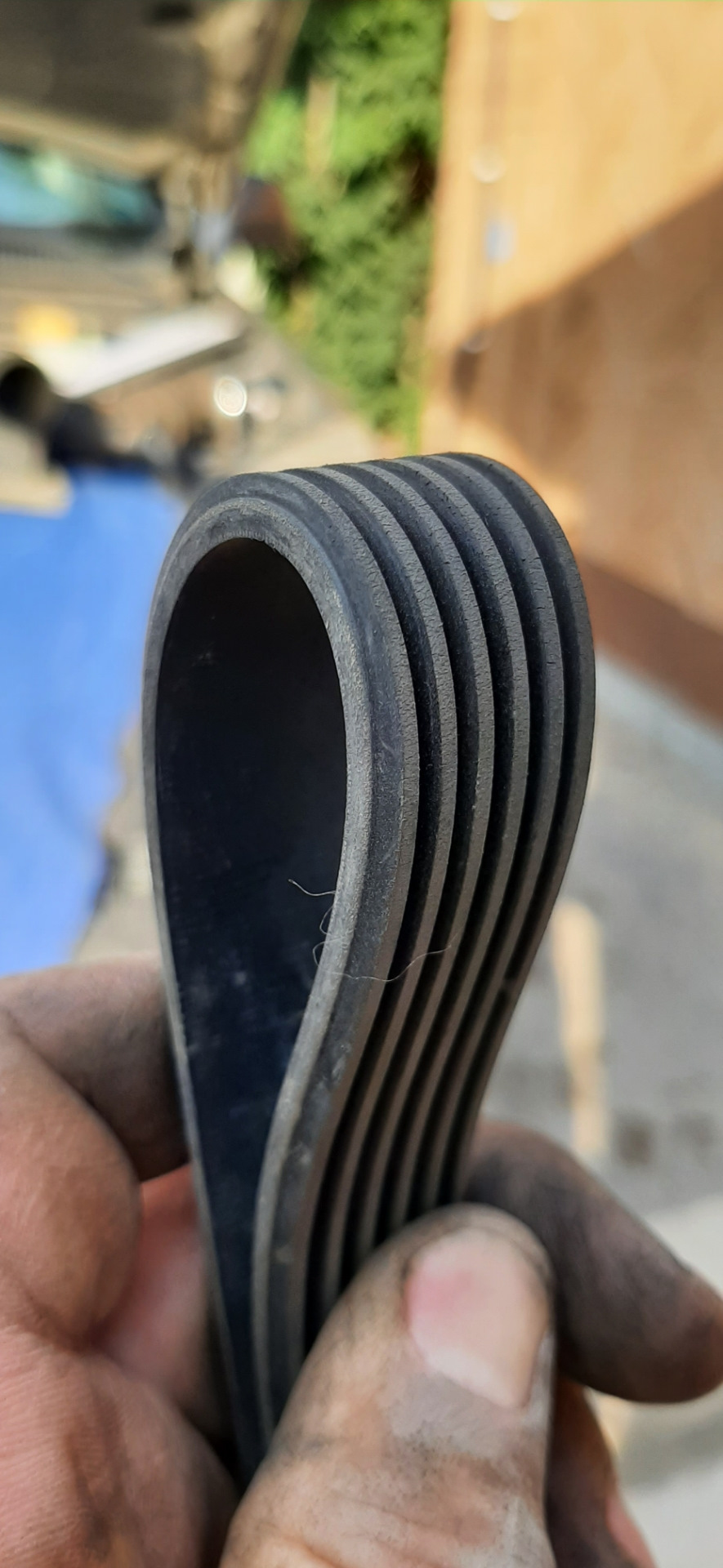

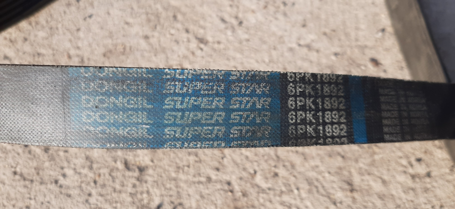

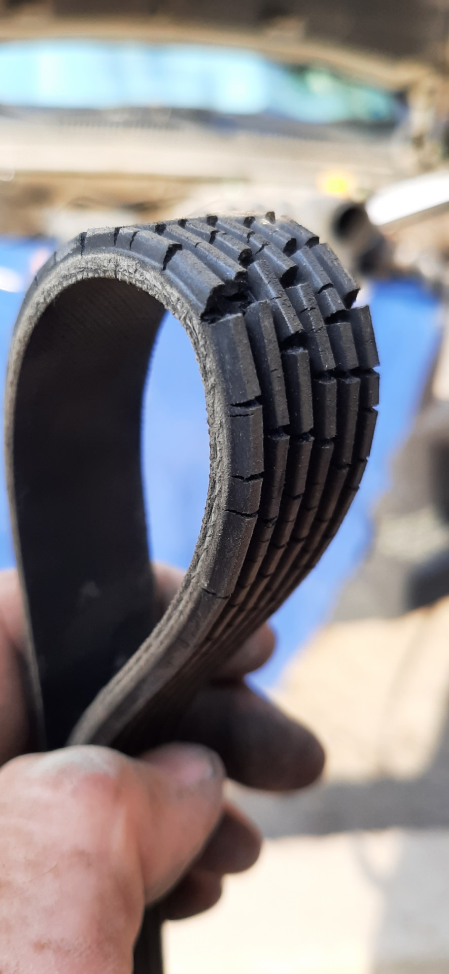

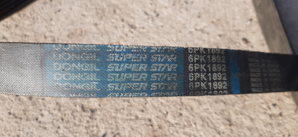

Состояние ремня навесного за 13.000 км.Покупал ремень фирмы Dongil

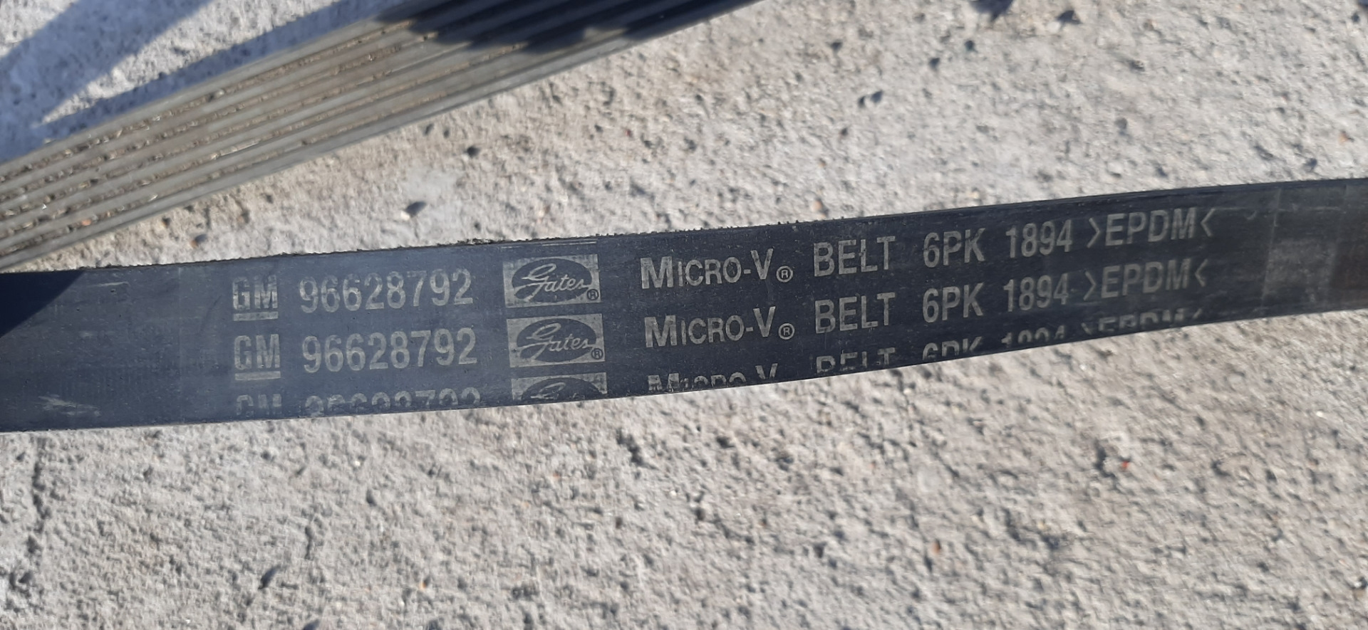

Был старый ремень Гейтц, заменил его на время, т.к., заказывать и ждать небыло времени.
Донгил супер стар это Китай, на Корейском ремне нет такой надписи и упаковка белого цвета. Если найти Корейский, будет ходит очень хорошо…
Приму к сведению, спасибо!
