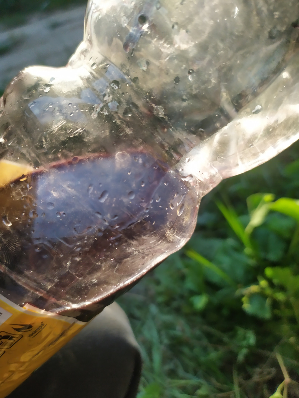

Даже на щупе масло было темное, да и врядли кто то до меня его менял. взял масло (Neste 216045) две канистры, и прокладку поддона (Toyota35168-52010). Слил масло, снял поддон и фильтр, все почистил и собрал обратно. Залил 3,5 литра через щуп. Отсоединил патрубок нижний, который идет от коробки в радиатор охлаждения. Отсоединил от самой коробки и подставил тару. Далее жена запускает двигатель, сливается где то литр, полтора, и глушит. Доливаю сколько же. И так пока не пошел вишневый сироп). собрал все обратно. уровень ок.

болты поддона все открутились? сломанных не было?
да, при чем легко, сломанных не было
молодец. твоя копия моей. я вот делал замену только частичную и масло брал кастрол.
