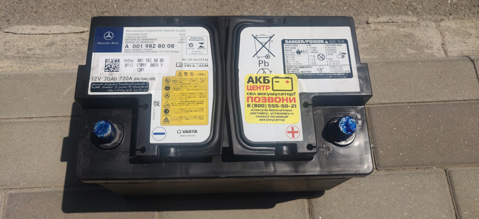

После этого остался вариант покупки АКБ. Через пару дней заехал в другой аккумуляторный центр где предложили замерить параметры АКБ, не только напряжение, но и сопротивление и пусковой ток и оказалось, что пусковой ток примерно 500 А, вместо заявленных на АКБ 720 А, и сопротивление отличалось от каких-то стандартных цифр, к сожалению не запомнил какое было значение и какое должно быть. В этом центре АКБ сказали, что подзарядка в текущем случае не могла помочь или помогла бы на недлительный срок, поэтому рекомендовали заменить АКБ и предложили несколько вариантов.
До поездки в сервис по артикулу указанному на АКБ сделал поиск оригинального АКБ, цена оказалась не дешевая – около 30 000 руб., при этом на родном АКБ указано, что это АКБ VARTA с технологией AGM.

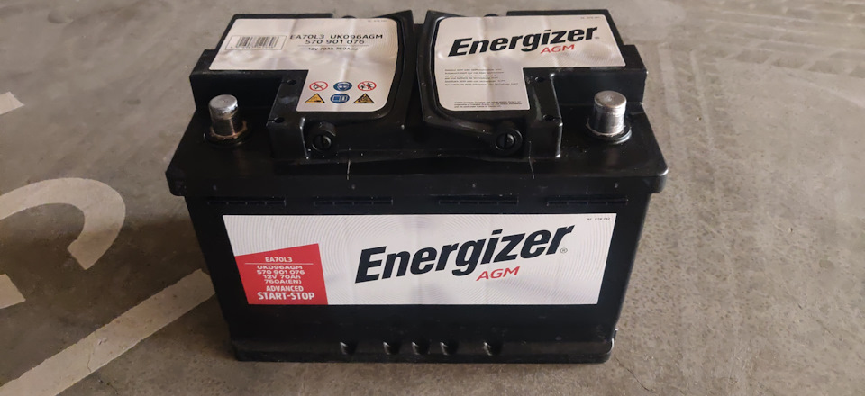

Одним из предложенных вариантов был АКБ VARTA с параметрами как у оригинала по цене 13 500 руб. с условием, что свой АКБ необходимо оставить им. Но я выбрал вот такой АКБ
Energizer AGM, который обошелся 11 500 руб. + оставил свой АКБ. В интернете нашел информацию, что фирмами VARTA, Bosch, Energizer владеет одна и та же компания, поэтому не стал переплачивать 2000 рублей за VARTA, а вот правильно сделал или нет покажет время.
