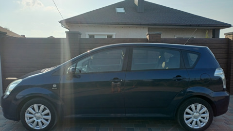

Под капотом 1.6 VVTi
бачок охлаждайки был на минимуме-долил дисцилированной воды. Так все на своих местах. Колхоза и вмешательства кривых рук я не увилел. Даже клипсы родные на своих местах. Масло по середине щупа. Светлнькое. Но когда менялось никто, не знает. Дед унес эту информацию на тот свет(
Запчасти на фото: MS1022118500
