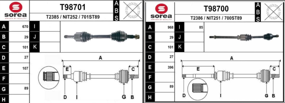

Вот привода EAI в сборе есть:
T98701 — левый,
T98700 — правый.
Для кашкая подойдет? J11 2.0 4wd
Dominik887
Каюсь, …моя ошибка.
T98701 — левый,
T98700 — правый.
По 42тр)) внутренний поменять и все
