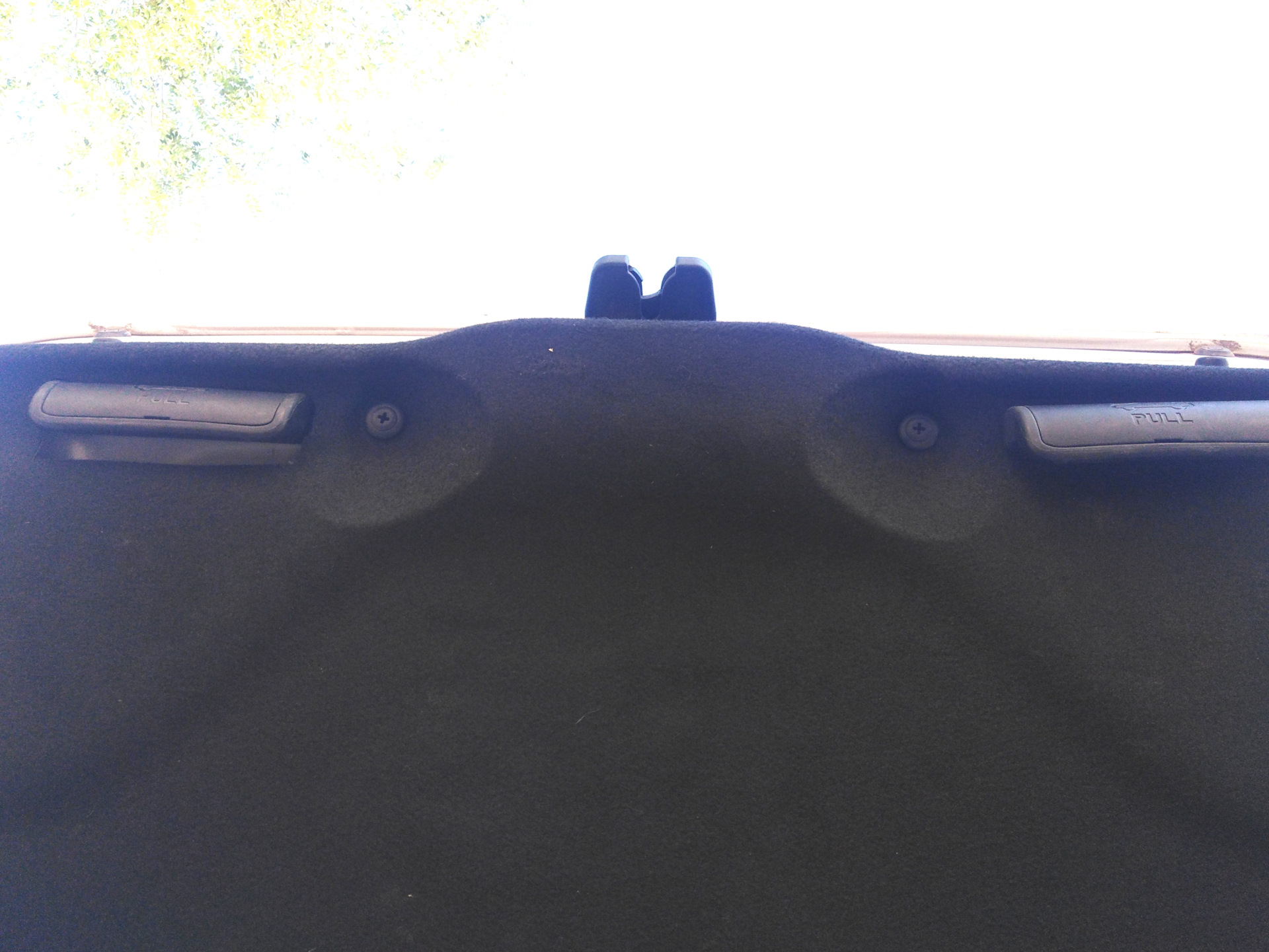

Приветствую! Кто катает на POLOsedan(по крайней мере, на других авто я не встречал, или не обращал внимания…), тот знает как удобны две ручки закрывания багажника, расположенные справа и слева! Ведь Вы водитель(!) и подходите к багажнику, именно, с левой стороны. Решил исправить это на солике, т.к. с одной ручкой, расположенной с правой стороны, мне очень неудобно.

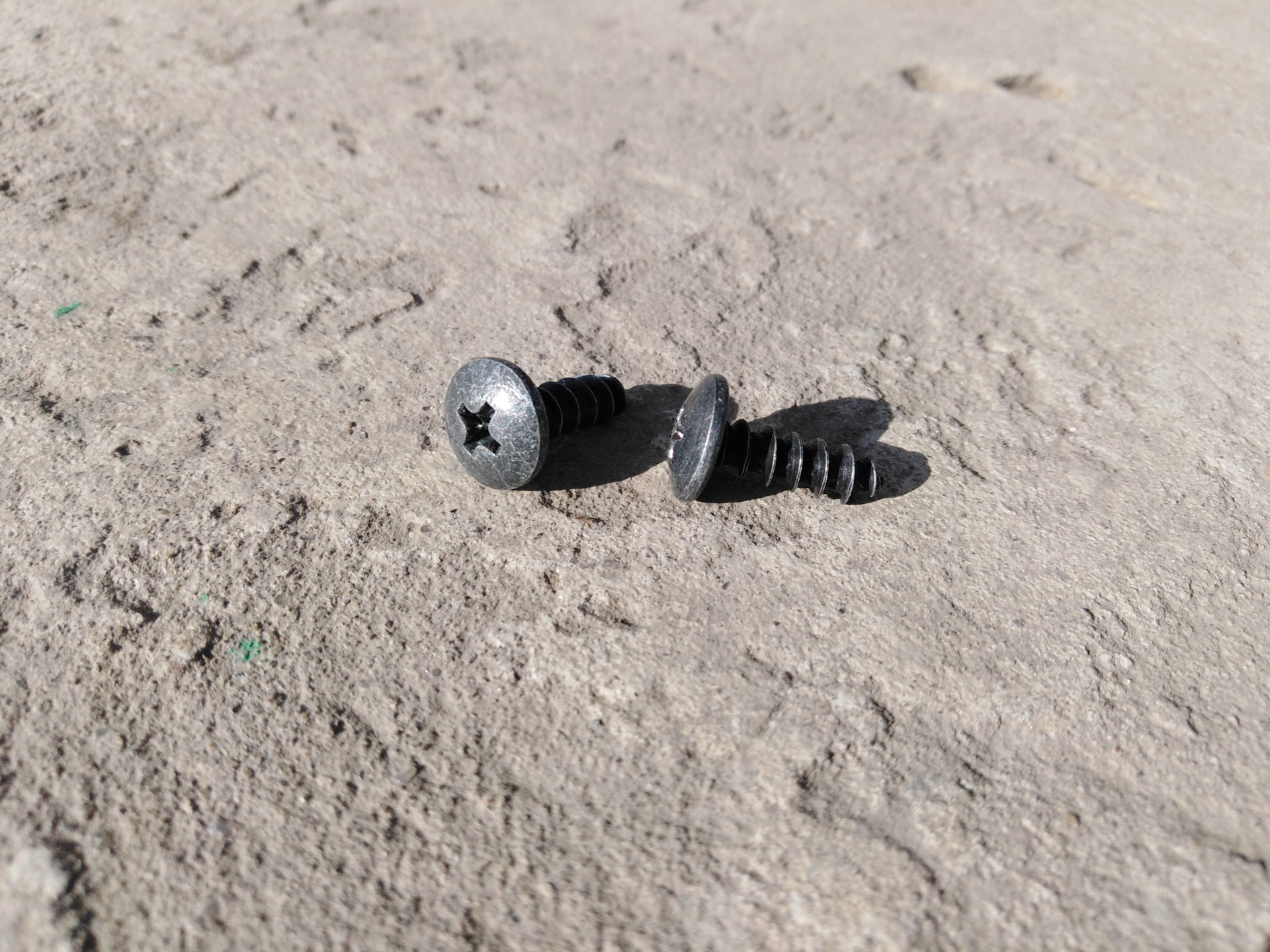

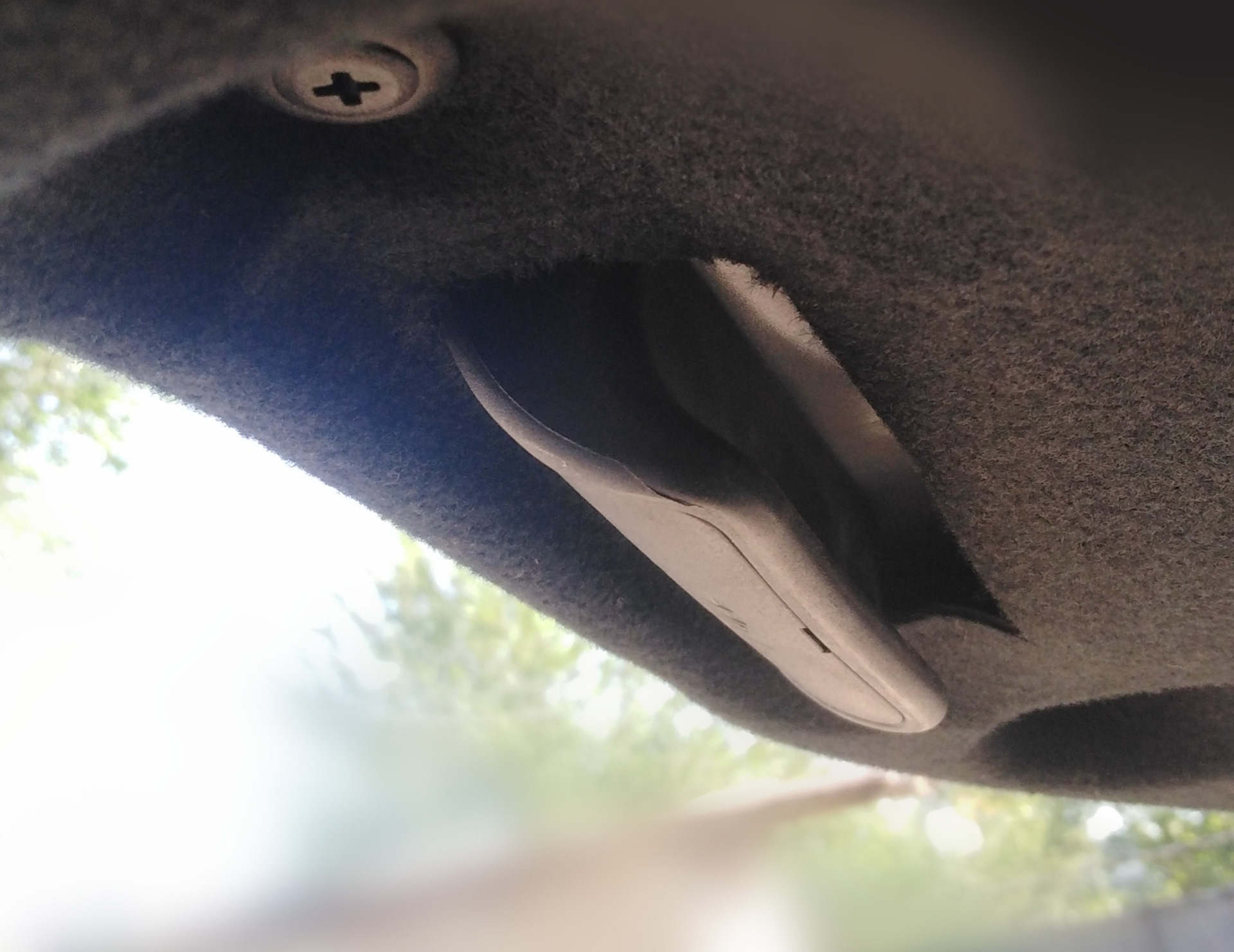

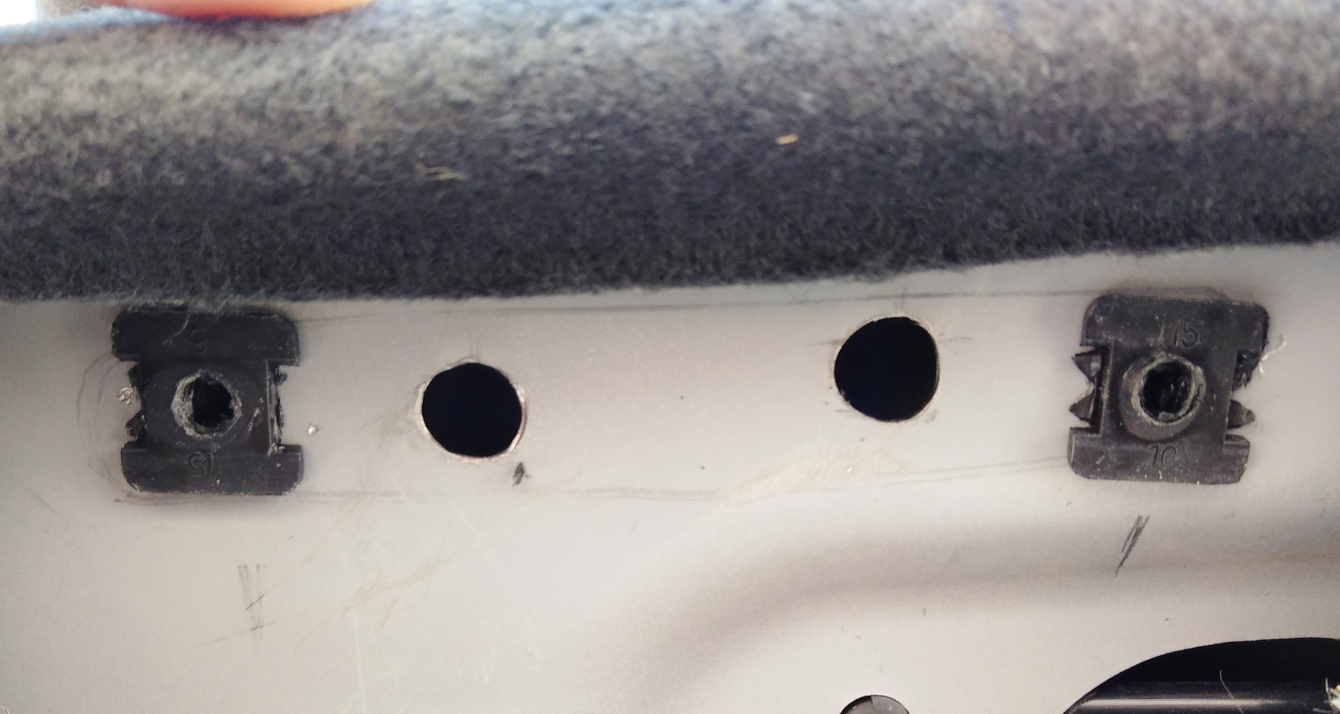

Изначально планировал установить её поверх обшивки, но профиль багажника под обшивкой не совпадает с правой стороной. Пришлось вырезать обшивку под размер ручки. Далее разметка, дрель, надфиль и вторая ручка (81254 3S000) на месте!
Попробуйте! Вам понравится!
