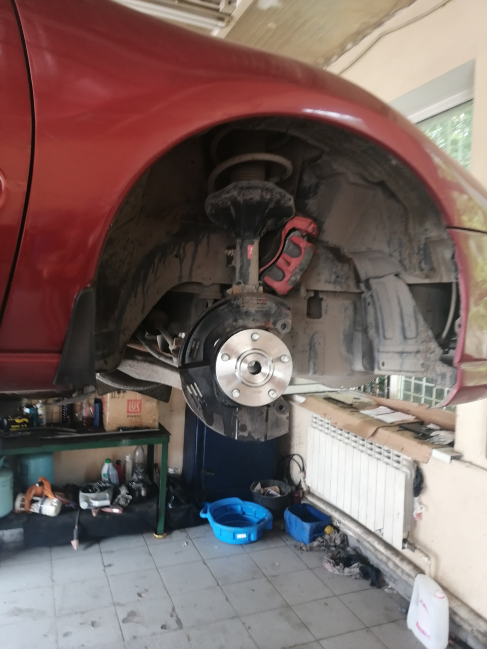

Заменил две передние ступицы и один… Один? Да, один трипоид, хотя планировал менять парой. В итоге подошел только левый MTIUUSEA (30х27), а вот правый трипоид мне сказал привет, ведь я брал одинаковые гранаты, а вот на правом валу оказалось 25 шлитцов вместо 30, не подошел. Если кому нужен обращайтесь, продам за символическую цену. Вибрации кстати пропали, повезло, что из строя вышел именно левый ШРУС)
Комментарии 4
У меня так было- привод не родной стоял, по внешним шлицам подошел, вместо штатного- вот и воткнули. Он визуально толще намного сама палка была. Поменял на штатный.
Да у меня тоже палка толще, но я ее оставлю, просто если понадобится, то гранату нужную подберу да и всё
Вал не Родной?
Да вот не знаю, говорят типа на них разные валы ставились в зависимости от года выпуска, коробок и комплектации, но не исключено, что не родной
