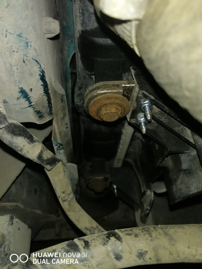

Вот уже неделю катаюсь после замены выжимного и всё это время появляется какой-то дребезжащий звук когда на малых оборотах газ сильнее нажимаешь. И ту же неделю вижу рядом со своей работой собрата. Вот остановился сфоткал))
Ну типа нагрузка на двиг растёт, он больше вибрирует и как будто пластик какой-то так же вибрировать начинает. Неделю ищу что это такое. Нашёл пока только то, что мне на той СТО сломали половину моей защиты ДВС, со стороны коробки как раз кусок. И так же со стороны коробки пластиковый кожух, который крепится к арке за колесом и должен закрывать типа вал что-ли или коробку от грязи. Так же сломали. Уже и его снял, и защиту(остатки) закрепил плотничком, а дребезжание так и не проходит. Решил в общем разбомбить подкапотку в поисках причины. Звук со стороны коробки, ну то есть слышно что со стороны водителя. Снял воздухан, аккум, проверил все болты которые они могли открутить, но нет, всё закручено, хорошо держится. Вот только корпус вентилятора как то не очень держится и при попытке пошатать втихую стучит о радиатор. Как то тихо, но других предположений происхождения того звука нет. Решил разобраться что к чему. Как оказалось он не плотно прикручен к радиатору. Разбор этой системы показал что когда-то давно у прошлых хозяев сломало уши сбоку корпуса этого, и втулки из них вылетели латунные(ну или какие они там).
Как итог они вместо втулок вставили более-менее подходящие по диаметру гайки и через них "закрепили" нашлёпав сверху широкие шайбы. Вот только гайки по высоте больше чем ухо и поэтому корпус вентилятора нифига толком то и не закрепился. Короче принял решение восстанавливать по уму. Ну вот тут то, наконец-то конструкторская мысль не подвела))) Всё промерил, измерил, вырезал заготовки, сварил. Уши отрезал с запасом лишние куски.
Просверлил по месту отверстия, закрепил эти ремонтные вставки винтами на пресс-шайбу. Хрен когда открутятся.
Поставил всё на радиатор и меня охватил кайф перфекциониста. Ибо встало всё чётко как с завода. Болтами закрутил намертво, корпус не болтается от слова совсем.
Доехал до дома. Нет, этот звук не пропал. Заглянул под днище с водительского места. Резинки на лыже разные стоят. Что то мне подсказывает, что либо их поставили не те и не туда, либо я хз что они там на СТО нафигачили. Но явно проблема там, куда лазили кривые ручонки слесаря…Надо заехать на яму в гараж.
