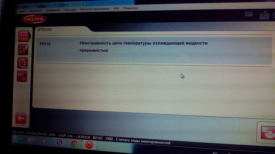

Повезло что у меня OBD 2 фишка.
Он подключился к ЭБУ машинки и стал её читать всю…
Минут 10 этот шаман колдовал и духи сказали что за болезнь в машинке…
Ошибка Р0115
И всё… Других ошибок не выдало… Только одна, а всё остальное технически исправно…

только вот как теперь вылечить болячку?
Искать обрыв провода на ДТОЖ или менять сломавшийся ДТОЖ.
Заменить датчик? Если бы он был сломан… два варинта или датчик врал бы, либо ничего не показывал…
Даладно) начнём с того что там два датчика в одном корпусе. И только один из них рулит стрелкой на приборке. Не контакт может быть как в разъёме так внутри датчика.
В каком корпусе? Может ещё вопрос с фишками карлсонов… это тоже влияет на ошибку…
Шайба с резьбой которая в бошку вкручивается. Там разъём трёхпроводной, общая масса и два сигнальных температурных провода. Такой же датчик стоит на многих тачках HMC, и многие с ним пярятся, ибо датчик врёт а на приборке стрелка всё ништяк показывает.
Смотреть всё что связанно с карлсонами, реле, предохроны и бла бла бла
