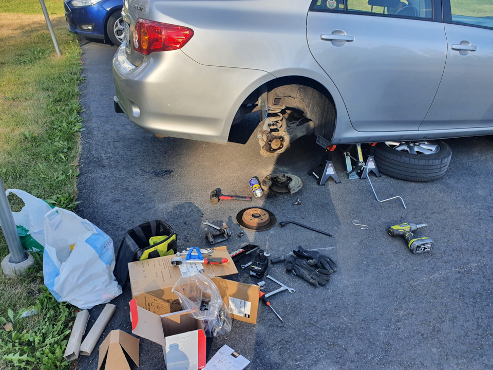

Реально "Ура!". Я почти полгода катался с этой надписью. Сначала она то появлялась и исчезала сама. Потом помогало сброс ошибок через TS. Потом не помогало ничего. Проблема то понятная — обрыв цепи датчика абс заднего правого колеса. Но возможности устранить не было, точнее даже не то, что устранить, а проверить толком в чем затык. Наконец появилось свободное время, заехал к ребятам на сервис, подняли, глянули а там все сгнило — и фишка, и на ступице. Ступицу новую мне покупать было не на что. На разборках их сметали махом. Только нахожу, но либо ценник конский (3000-3500) за б\у с хрен знает каким пробегом и в каком состоянии, либо уже забрали. Так и катался.
Наконец повезло в Е-бурге нашел за вменяемую стоимость в 2000 в хорошем состоянии. Точнее 2000 сама ступица + 500 ее установка в их сервисе. "Отлично", подумал я и приехал… Попытались всучить какую-то всю еле проворачивающуюся, да еще и с хрустом. Но нет, пришлось идти самому и выбирать лучшее, из имеющегося. Выбрал. Поехал менять.
Как же задолбались снимать ступицу! Она прикипела, как будто одно целое с балкой. Кувалдой били-били. били-били. не выбили. Соорудили съемник из болта, шайб и гаек… Вообщем мучались долго. Это не на подъемнике сзади шарахнул несколько раз и выбил.
Поскольку ни фишки, ни провода в наличии не было, было решено контакты датчика замазать солидолом, чтоб всякая грязь не попадала. Когда я посмотрел на фишку, то понял, что ее восстановить не удастся. Пин от датчика настолько сросся с гнездом, что удалить его аккуратно не удалось.
Позвонил на разборку — у них провода тоже в наличии не было. Либо забрали, либо, памятуя о моей "скандальности и привередливости" при выборе ступицы — решили отшить сразу.)) Поэтому, пока мастер завершал установку я заказал на всемирной барахолке новую фишку. Вот ТУТ. Один в один. Братья-китайцы на удивление оперативно отправили, да и доставка вышла всего 8 дней. Как раз к моему возвращению в Саранск.
Получил посылочку:
Сравнил.
Тупо обрезал провода возле самой фишки, оставив не большой хвостик для ориентиру — какой куда вставлять).
Обжал провода с гнездами. Провода мерзкого качества. Черный провод был черным не только по оплетке, но и сам. Причем только зачистил — на глазах покрывался черным налетом. Это ни фига не нормальная медь! Ну да ладно справился.
Вставил в фишку, прозваниваю на всякий случай и оп-а! у черного провода не контакт… Начал внимательно осматривать весь провод — нашел причину.
Пришлось разрезать и паять. Тут такая же фигня — черный окислялся на глазах. Перепробовал три паяльных пасты, паяльную кислоту и канифоль. Не садится припой. Промучился долго, но умудрился зачистить и успел залудить. Дальше все просто: паяем, три слоя термоусадки и установка назад, в авто. Задолбался вычищать напиханный солидол с грязью, но очистил. Продул компрессором для накачки колес с надетой иглой для мячей. Соединил. Запустил авто. Фиг — ошибка на экране. Ладно. Достал бук, подсоединил. включил… Ну т.е. попытался. — Бук сел. Пошел домой заряжать. Через три часа подключился, скинул ошибку. И все! Заново она не появилась — все работает в штатном режиме.

I had this exactly same error code "C0210 Rear Speed Sensor RH Circuit" on my Corolla that has been driven only 110 000km. I purchased OEM hub that cost 179eur and replaced myself. Hardest part was indeed hammering the old one off since it had rusted in place for 14years. But on mine there was no physical issues on the hub, i guess it just died somehow.
The error disappeared? if not, then the problem is in the wiring.
