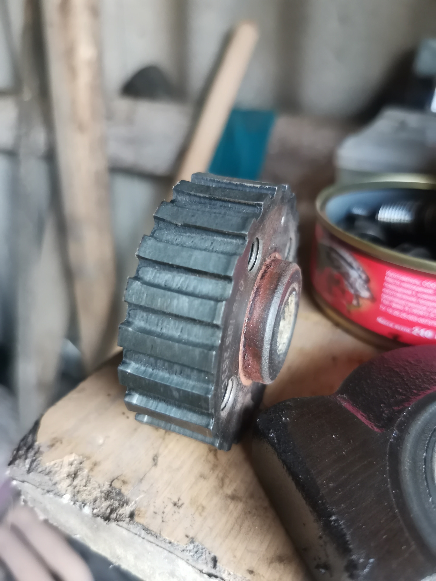

Пост будет краткий, но ёмкий… В общем скинул двигатель и разобрал на винтики. Итог:
Не знаю, что происходит в 3 цилиндре, но походу в нем горячее, чем в остальных…
Приезжал помощник, порадовал, что кольца мне продаван под поршня подобрал не те, Зазор на замке больше 1 мм. И я тоже начудил, торое кольцо во всех поршня наизнанку поставил… В следствии чего, мой пэсык ни ехал, и была нищенская компрессия. Но всё же есть ещё разборки на просторах, поэтому не дам я помереть спокойно своему коню!

Как то слишком белые клапана. Значит — слишком бедная смесь. А значит — температура в камере сгорания выше. Отсюда и прогар клапана.
Ну после сборки поеду по специалистам. Как зажигание выставляли после предыдущего прогара, говорили, что наоборот богатит смесь… Хызы, второй раз за 20000км третий цилиндр… Может из-за того, что в него с радиатора входит патрубок, перепад температур, типа того…
