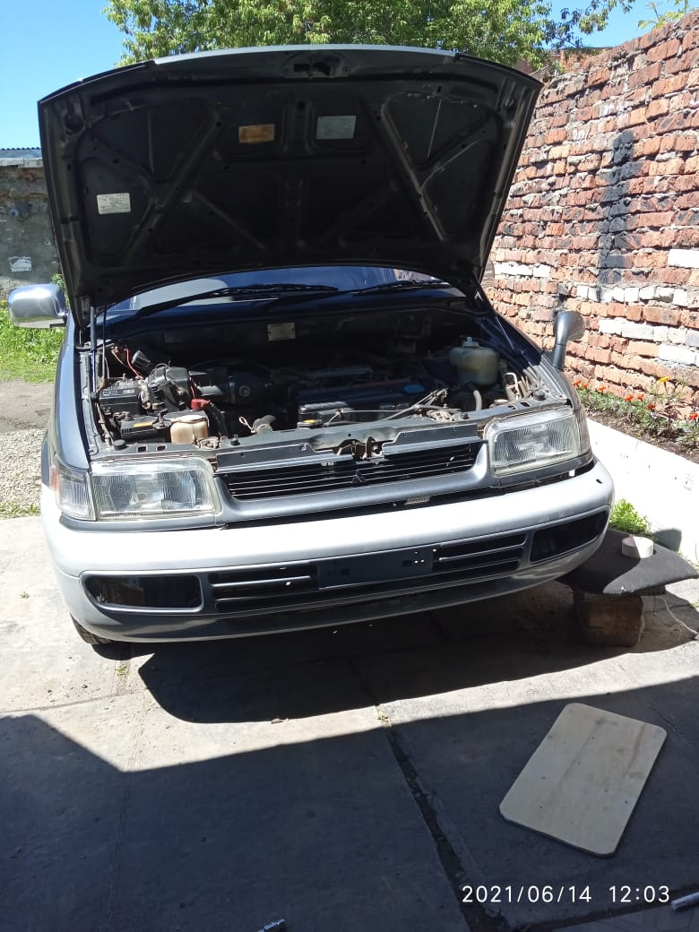

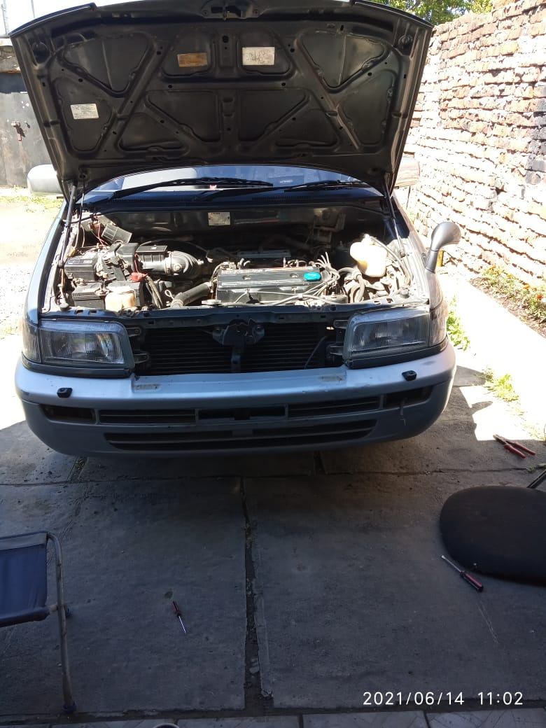

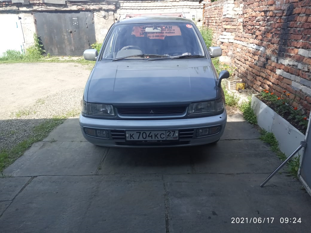

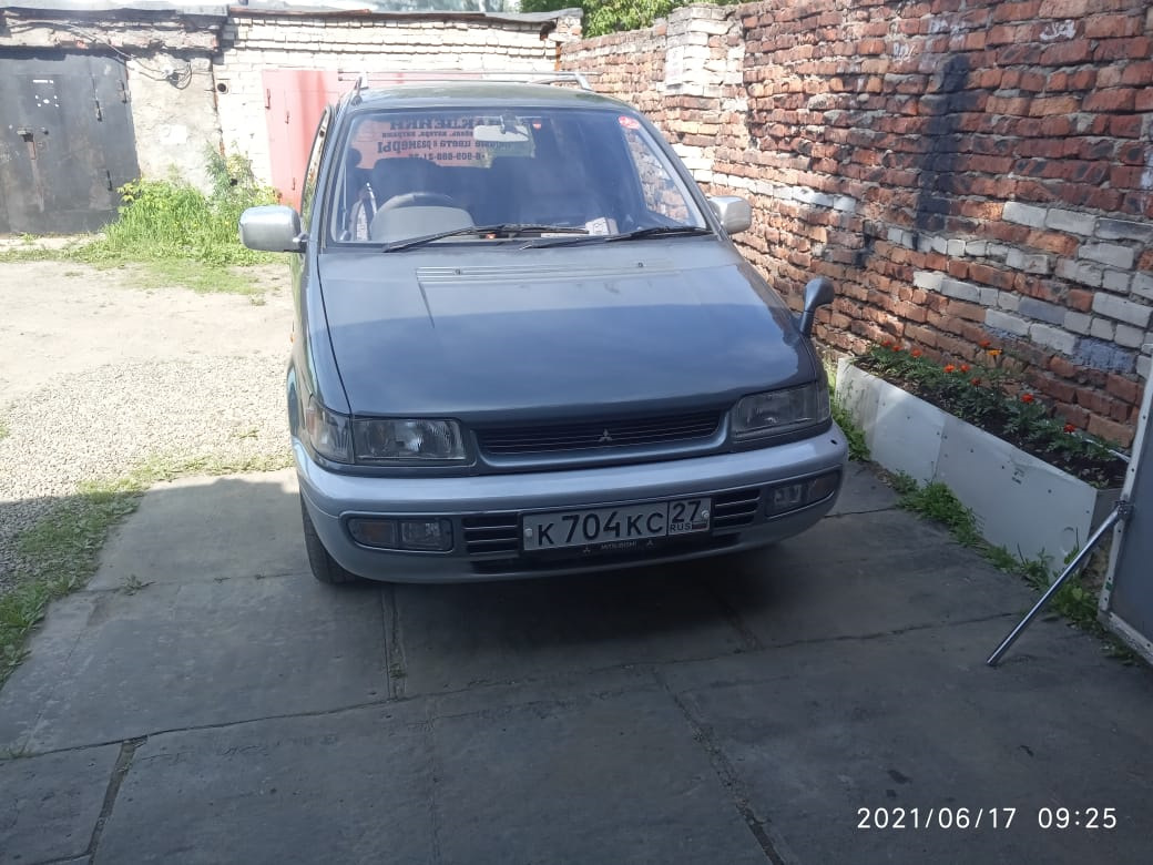

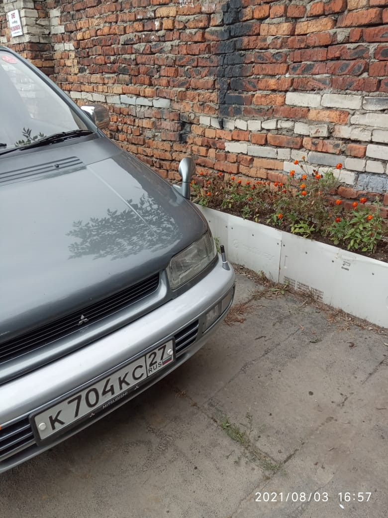

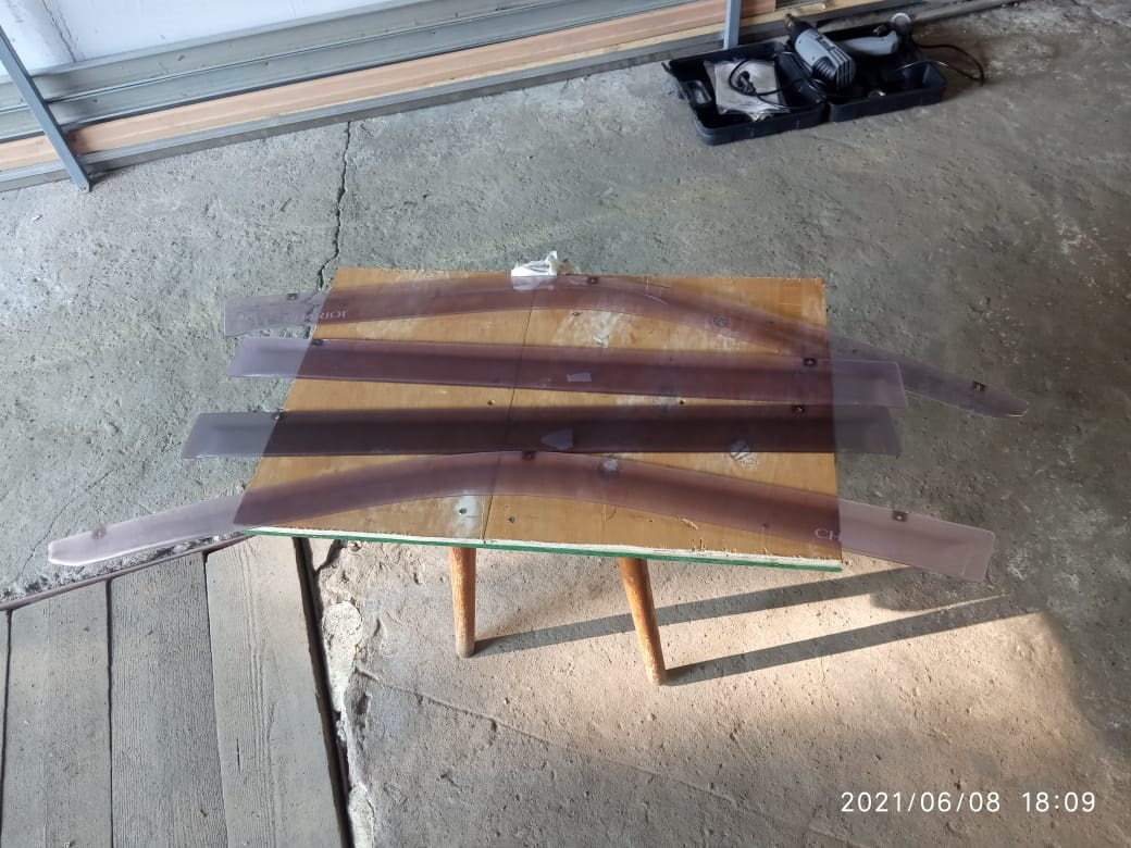

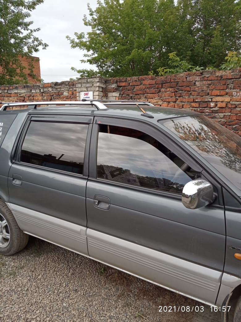

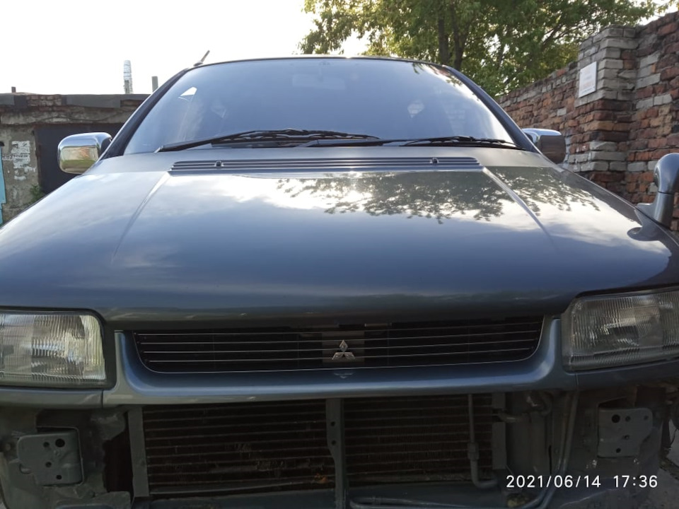

вообщем бампер и новая решетка установлены. ветровики затонированы и приклеены. стык пластика ветровиков и дверей еще прошелся черным герметиком. ну что бы не собиралась там вода и пыль. рамки дверей чутка грел феном. мне приятель на днюху сделал подарок — в фен встроил кнопку которая включает только вентилятор для продува и остужения после работы с прогревом!- это класс конечно! Спасибо ему!

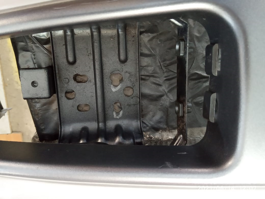

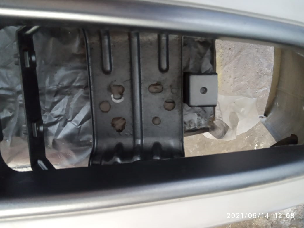

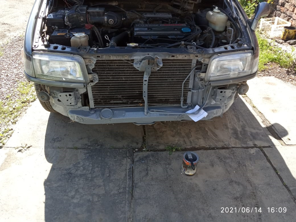

в усилителе бампера пришлось чутка расточитть отверстия под крепежные болты. не росли. пока все было снято, все протравил и покрасил.

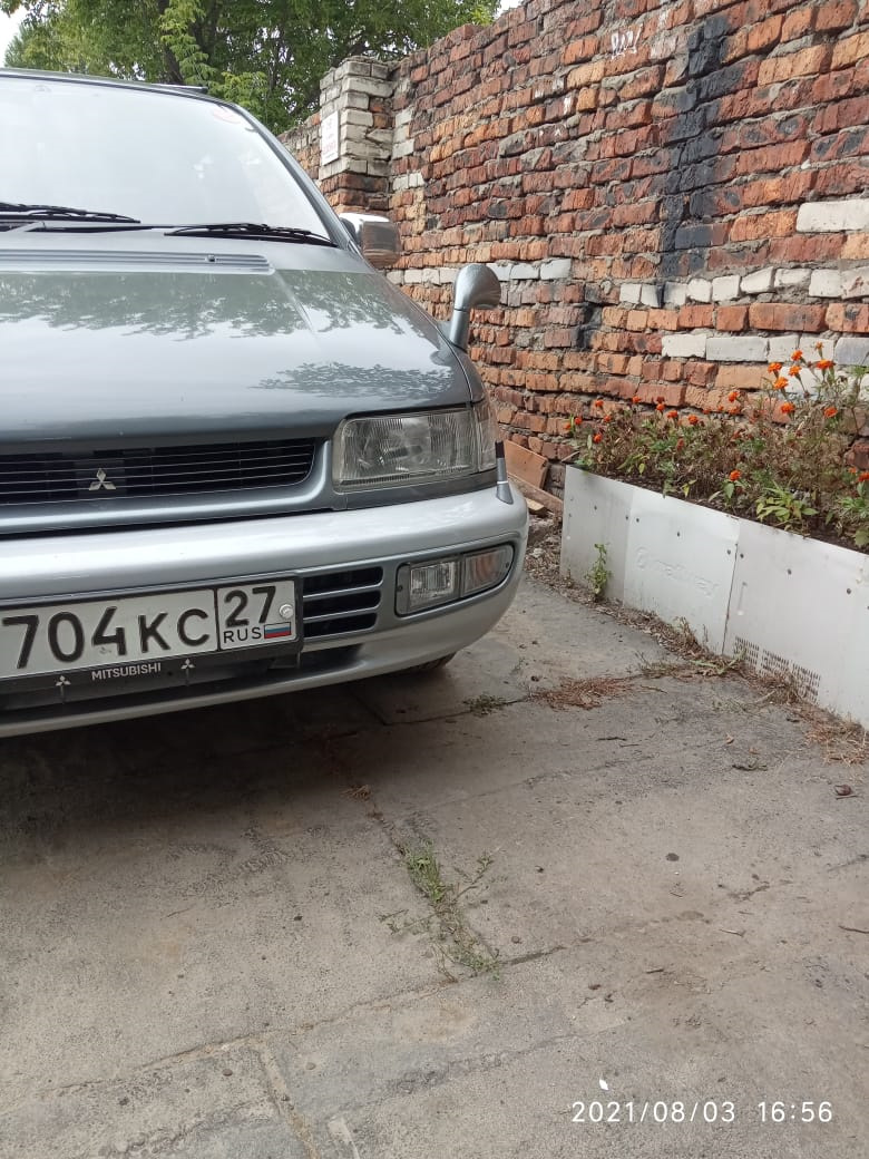

в туманки поставил диодные лампочки — стали типа ходовые огни. антены не было. резиночку от нее подарил Бандиту Bandit33! на дырку прикрутил антенку муляж. слева и права за подкрылками делал длинные крепления от бампера до кузова. потому как отличаются крепления на старом и новом бампере. но вообщем то получилось нормально. не болтается и не трясется ничего!
ну вот как то так.

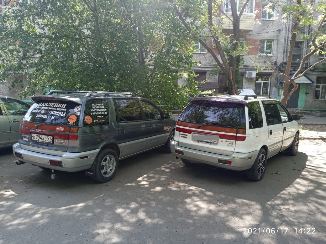

встретил Шарика белого!

Подскажите, такой бампер на явр подойдёт?
У меня до этого бампера стоял от Рвр. Так что думаю подойдет…

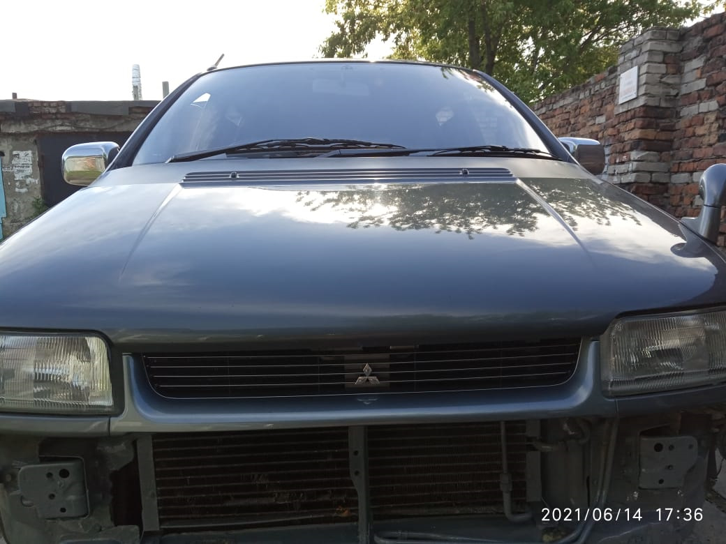

А замечаю третий зеркало на креле зачем оно там ставится?
Я просто поставил… Как то вот захотелось и все…
А что теперь с омывателями фар?
у меня они отключены… какб ы и не обидно!
Машины прошлых лет более похожи на машины, чем нынешние. А уж когда за ними должный уход, то вообще красота)
Совсем другая машина!
А у меня такой же бампер лежит, только от Ресорта, с его родным квадратным кегурятником. Думаю вот, махнуть на него или нет…
