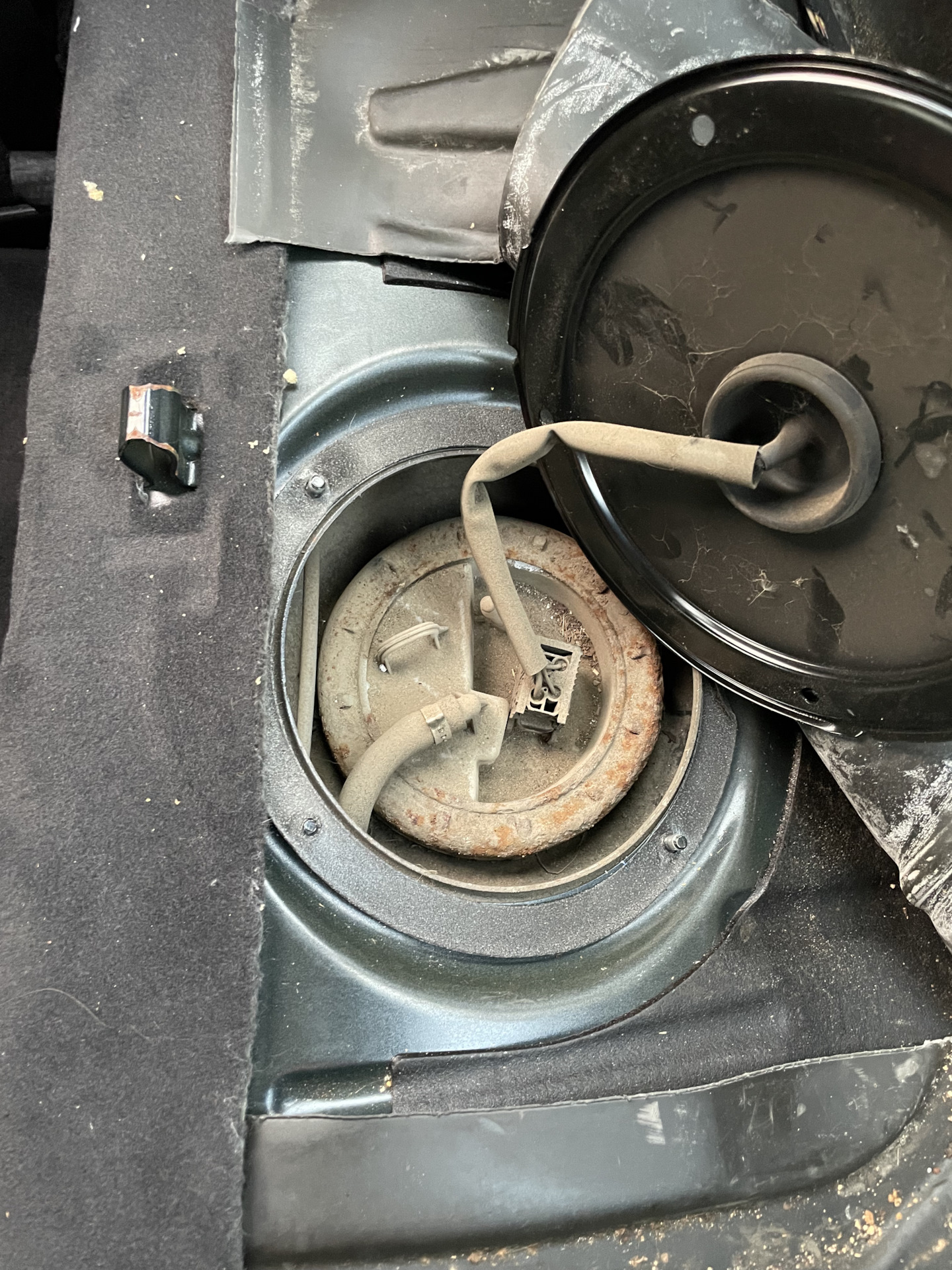

Предыдущий владелец сказал, мол машина глохнет, когда бортовой показывает что можно проехать ещё 150км.
Заливаю полный бак и оставляю в багажнике канистру с бензином на всякий случай. А до момента ремонта, этого узла, буду ездить оставляя минимум на 200км по бортовому, думал я…
и вот еду по автобану, а бортовой показывает что бензина ещё на 225 км хватит, но нет не хватит))) в общем «накатом» быстро на обочину и доливать с канистры!
Много читал о такой проблеме, и здесь и на форумах разных, и чего только не рассказывают… в общем понял что это болячка е46х и надо искать что случилось лично в моем случае.

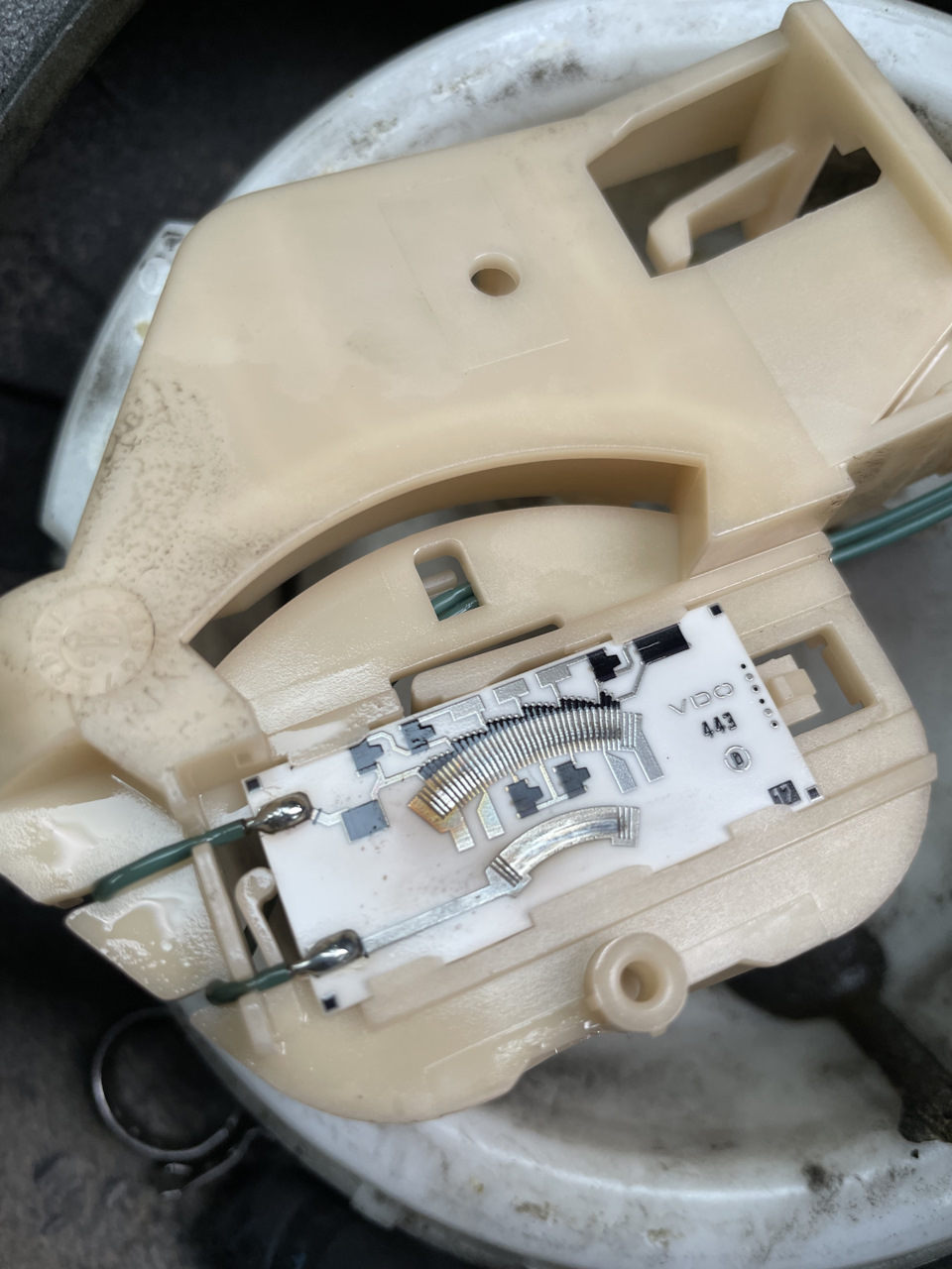

Там где стоит насос, шкала или плата (не знаю как ее назвать) была немного чёрная и немного ржавая
Ну, почистил ластиком, выглядит красиво))
Поставил обратно, проверил, работает. (опуская поднимая поплавок, показания на бортовом меняются)
Канистру все же оставил в багажнике, и продолжил следить за показаниями стрелки и показаний бортового.

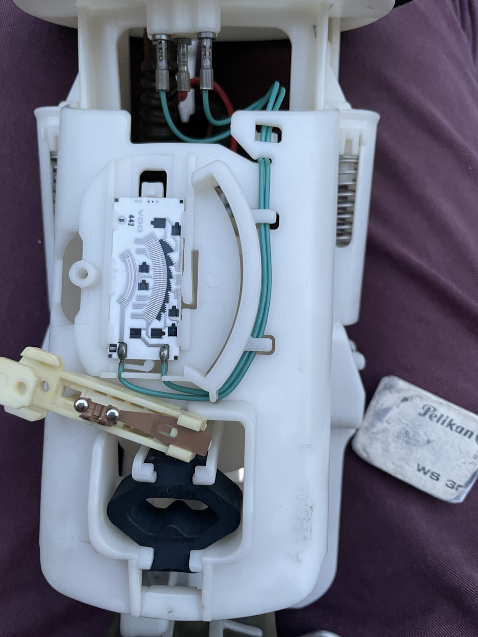

Разбираю вторую сторону, где просто датчик и шланги всякие
Ну в общем делаю все чистым и красивым как и в первом случае, собираю обратно… и ничего не меняется! Бак полный, через верх льётся, а стрелка показывает чуть меньше половины (бортовик 250~ км могу проехать) ☹️
Поехал покатался, думал может починится само😏 но нет…
Разобрал ещё раз, левый датчик (с насосом который) подумал может с поплавком что-то, случилось при установке, и да это оно! Поплавок вылетел из посадочного места и плавал сам по себе))
Люди пишут что кому-то чистка контактов помогла, кому-то нет, но прежде чем потратить 200€ с небольшим на новые детали, все же стоит дать этому варианту шанс)
Сейчас показывает все, вроде, исправно и стрелка и бортовой. Там посмотрим
