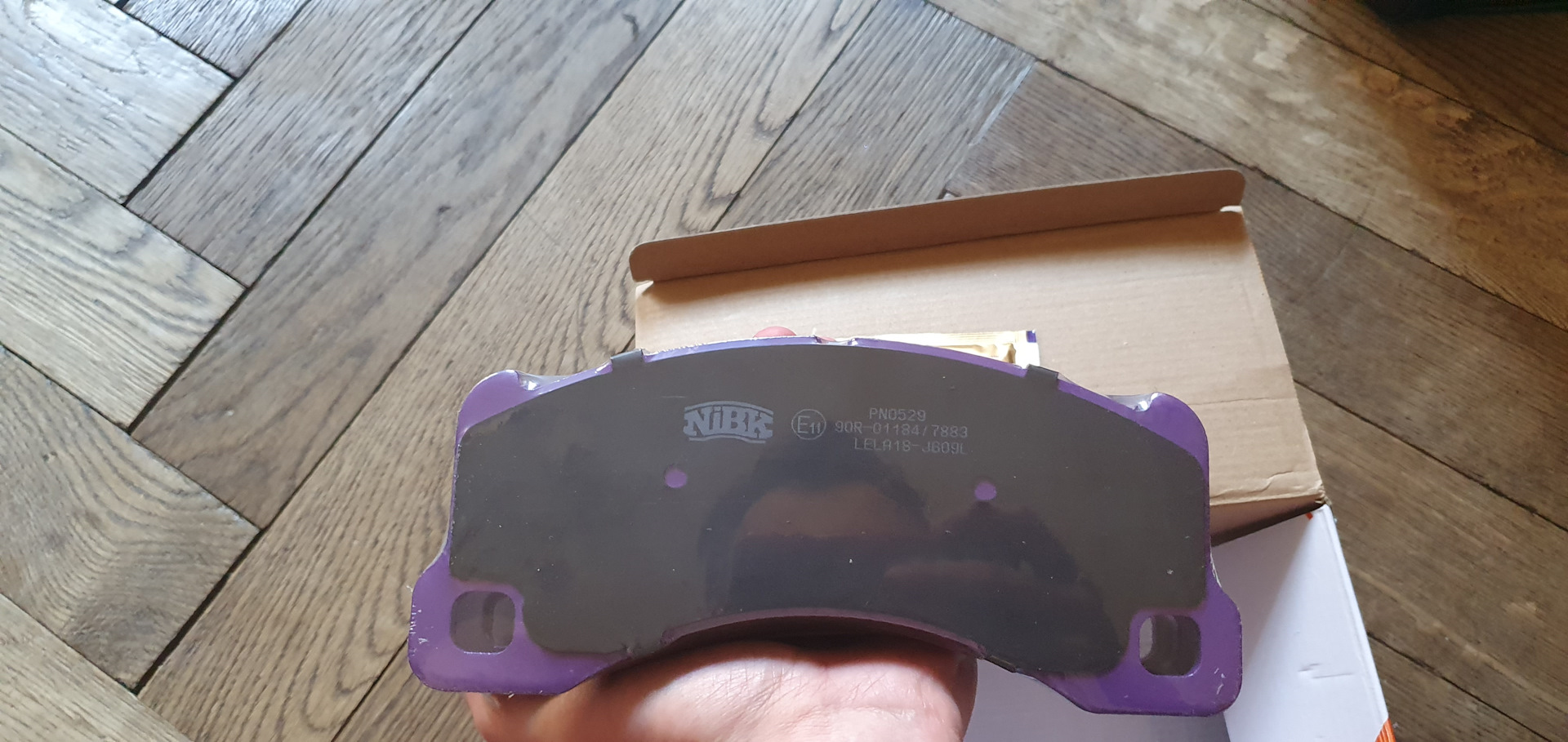

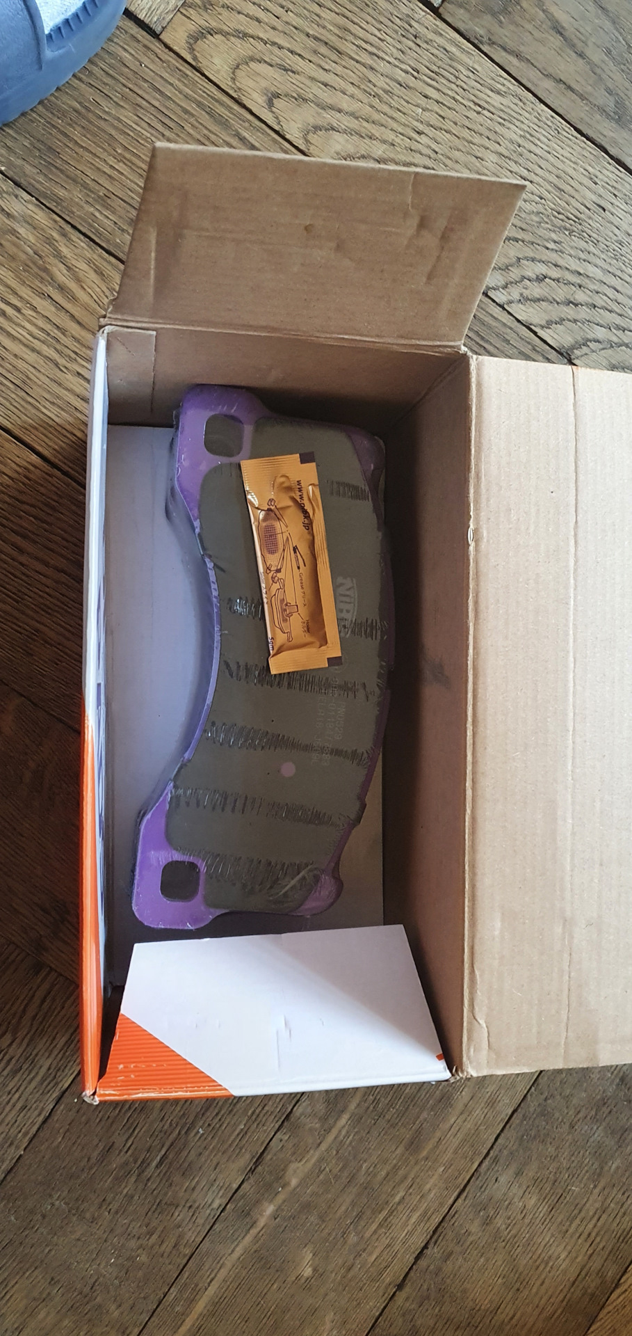

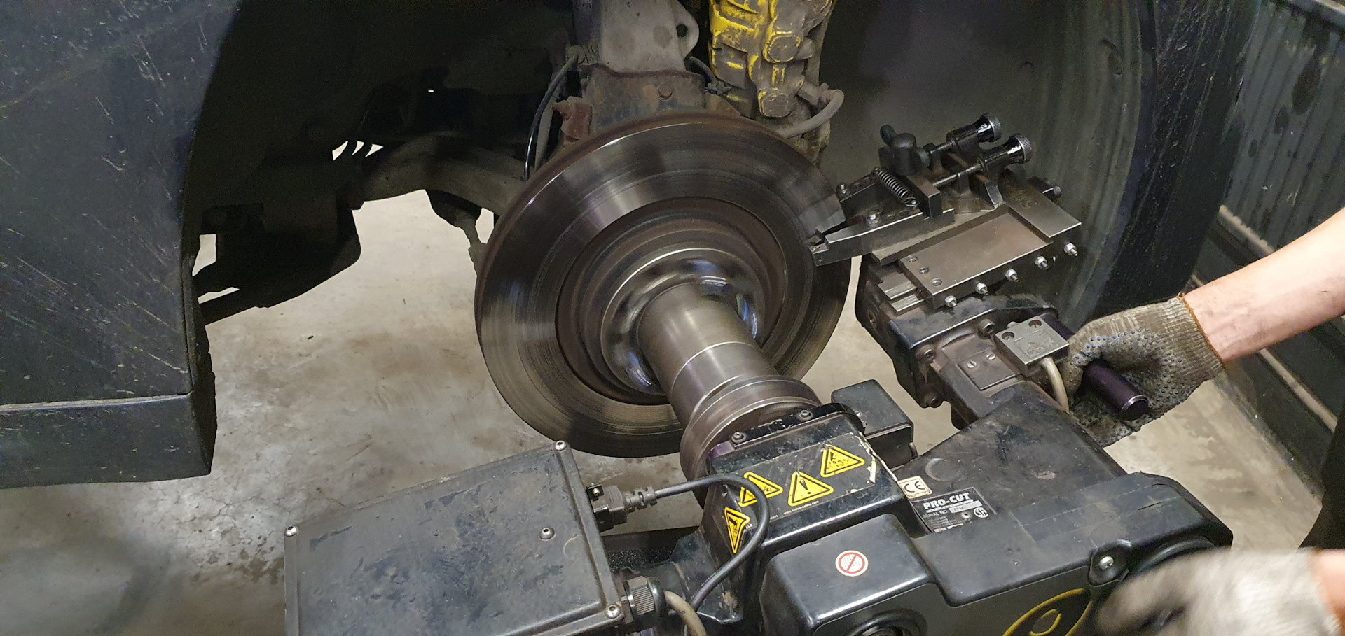

Подошло время замены передних колодок на Брембо. Было выявлено что левый диск немного подшатало изнутри и пришлось сделать проточку.
Колодки конечно достаточно большого размера :) взял фирмы Nibk, собстна они и стояли до этого. Брал по закупке за 4к с чем-то.

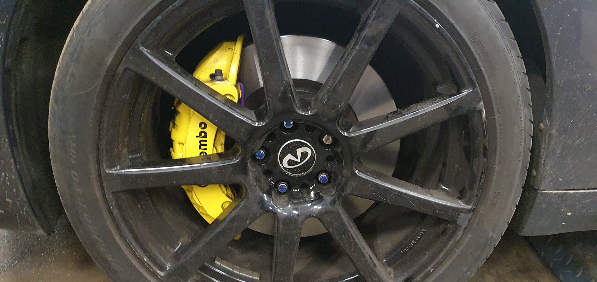

Заодно примерно стала понятно проблема со скрипом на задних. Я наклеил на колодки пластинки по 1.5 мм и скрип стал только при сильном нажатии.
Получается что диск меньше на 8 мм чем стоял на ваговской системе. Нужно наклеить пластинки по 4 мм на колодку и должно быть гуд, нашел как раз сегодня пластинку.
Обратился к ребятам что бы сделать диск 28мм под заказ как на вагах стоял, зарядили от 55к, ппц. Такой дорогой кастом я не готов делать :)
