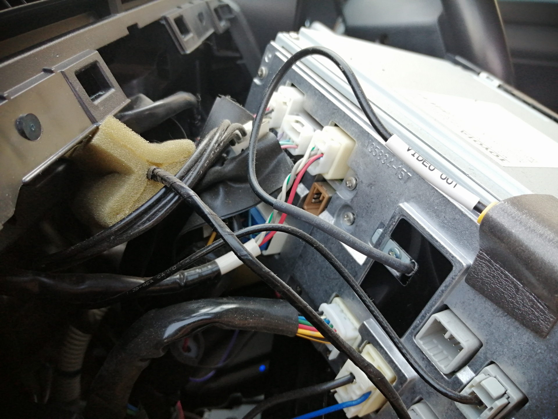

Здрвствуйте всем кто читает. Купил на известном китайском торговом сайте, шнур для подключения usb флешек, установил все работает. Процес установки прост занял минут 15. Кратко и наглядно опишу. Может это и баян подобных статей много, но кому-то и будет и полезно.
Для того, чтобы добраться до головного устройства, нужно потянуть рамку внизу с любой стороны, она легко отсоеденится, откроется доступ к винтам удерживающим магнитолу
Рамка убрана видим винты 4 штуки.
Откручиваем винты, на этом месте для многих может быть засада, в виде установленных секреток, которые откручиваются маленькой отверткой с трудом и какойто матерью, или спиливаются, но мне повезло, японец в бардачке оставил секретки головки для их откручивания и стандартные винты, на которые я заменил секретки
Мама и папа коричнивые перепутать не возможно
Вставляем папу в маму до щелчка
Так же купил в магазине радио штекер мама и штекер с гайкой для массы за каждый по 1.5 рубля
Обжал провод длиной около 6 сантиметров
Изолировал термоусадкой, КОНЕЧНЫЙ ПРОДУКТ
Соединяем 8 котнакт штекера VTR на массу, имитируем включение ручника (стояночного тормоза) на этом устройстве usb без этого не работает

Привет! Сделал всё то же самое.юсб так же как у вас на фото появилось.но толку от этого нет.флешку втыкаешь и ни чего не происходит
приветствую.совет .эта модель магнитолы прошивается.русский язык
